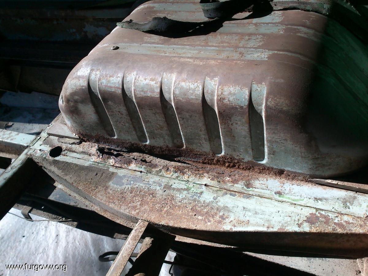

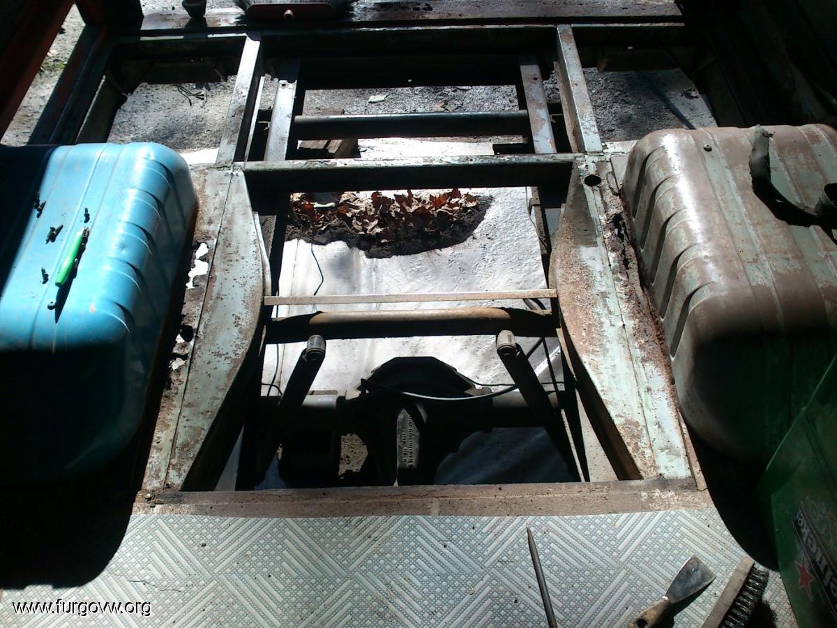

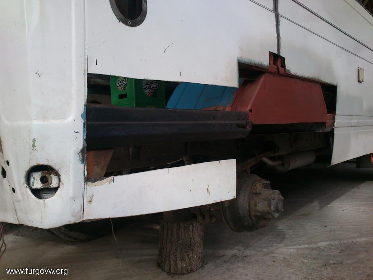

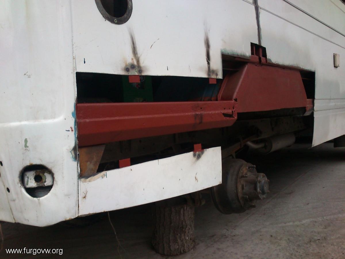

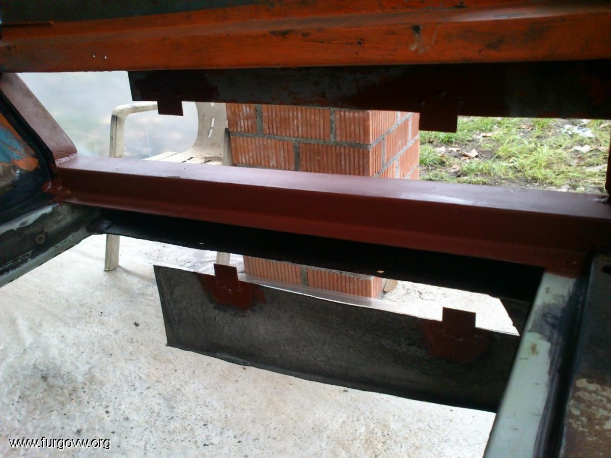

Venga las fotos. Puse unas pequeñas pletinas para presentar la chapa que voy a soldar un poco mejor, mas derecha, mas facil, o eso creo, porque como bien digo ni soy soldador ni mecanico ni carrocero y no se si se procede asi o no, lo hago un poco con logica, con la mia ??? ???
Tambien levante otra madera, la segunda y sabeis que !!!pastel!!! :o ??? !!otra vez a encender la flex!!! Soy indiana jones en busca de la chapa podrida

Si te piensas que te van a dar muchos euros al peso por toda esa chapa que estas quitando estas muy equivocado.  ;D
SERGIO407
No si chapa lo que se dice chapa.... .nono .nono no hay mucha .loco1 .meparto
ESERO
Los agujeros tampoco los pagan, no pesan.  .meparto .meparto .meparto .meparto

Buenas noches, pedazo de curro te estas pegando  .ereselmejor Lo mejor es que para cuando termines tendras otro oficio dominado (o dos) ;D
Para soldar las chapas y que queden bien alineadas en joyas sobre ruedas utilizan unos imanes grandes en forma de aro similares a los de los altavoces, te ahorras andar soldando las pletinas y ademas sujetan la chapa hasta que la punteas. Un saludo.
Ya lo hago pero los imanes de altavoces no son muy potentes, no pegan muy bien... tengo alguno en forma de flecha, de los que usan los herreros y son mucho mas potentes.
