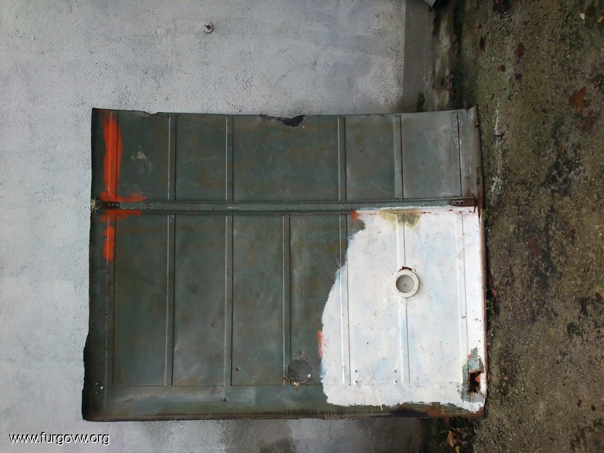

Esta ya la colgue pero la repito para que se vea lo que se a ido haciendo

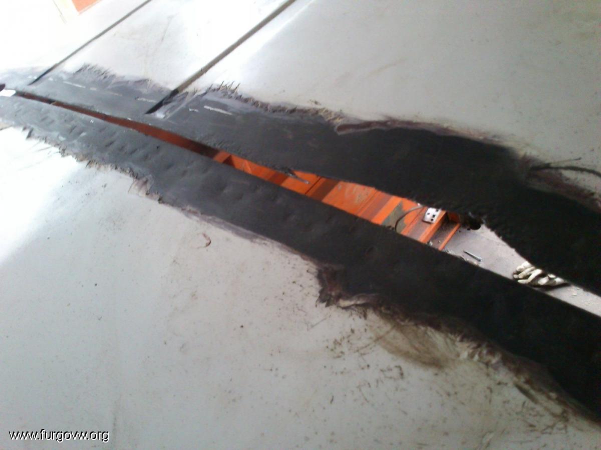

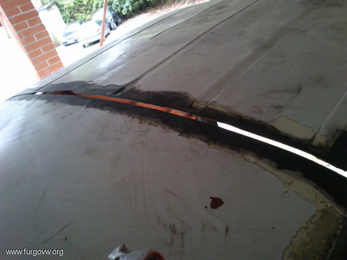

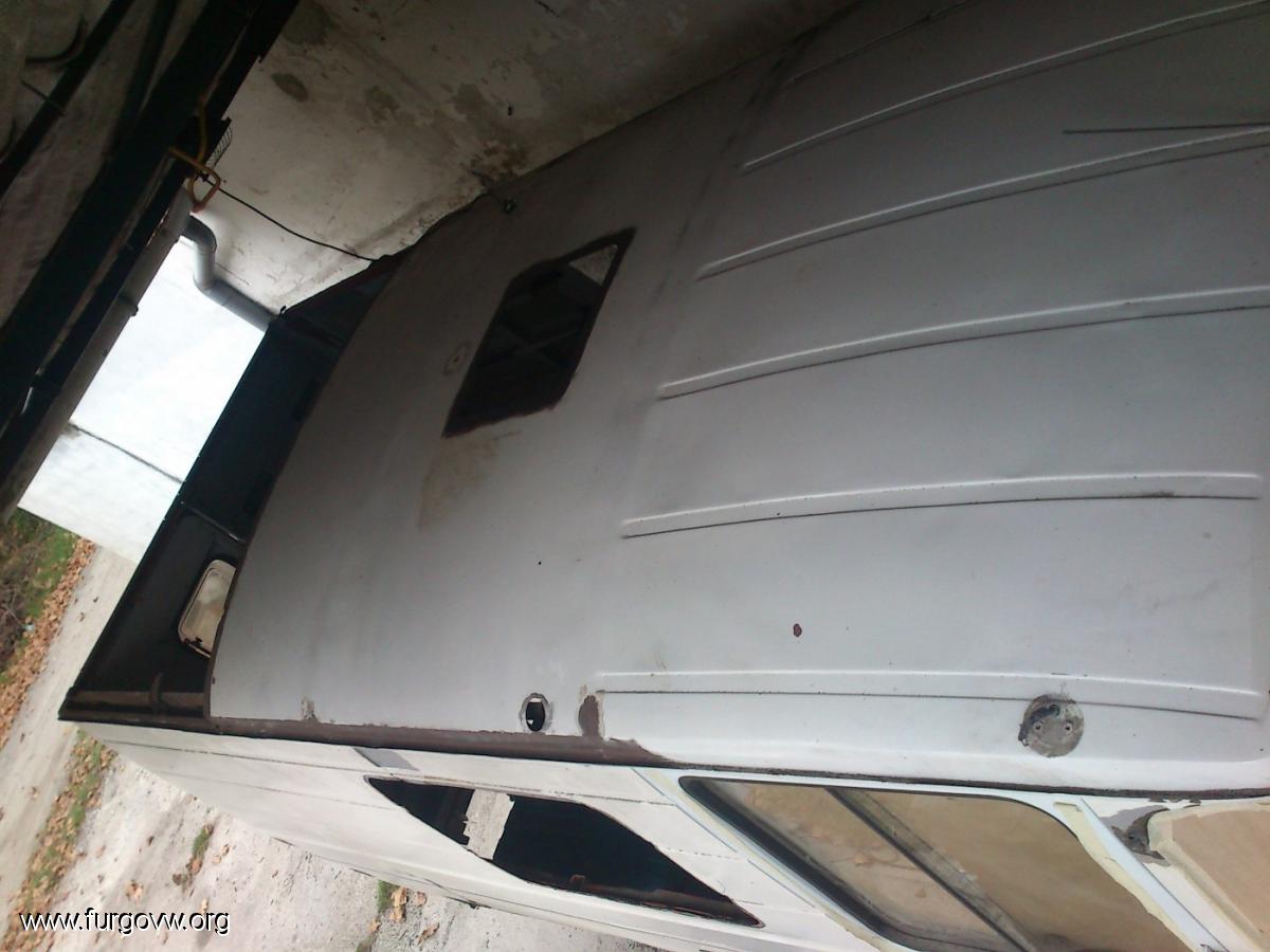

Las juntas del techo estan de esta guisa
estan tan negras porque les doy antioxido en cuanto dejo la chapa al aire y no esta listo para imprimar
...y sin tenerlo muy claro arranque la flex y fue un no parar  ??? ??? ???

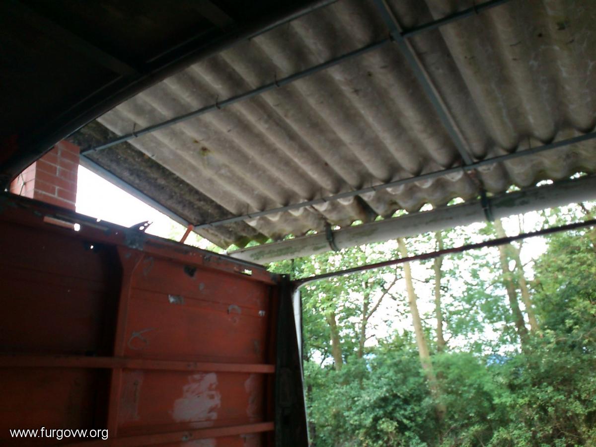

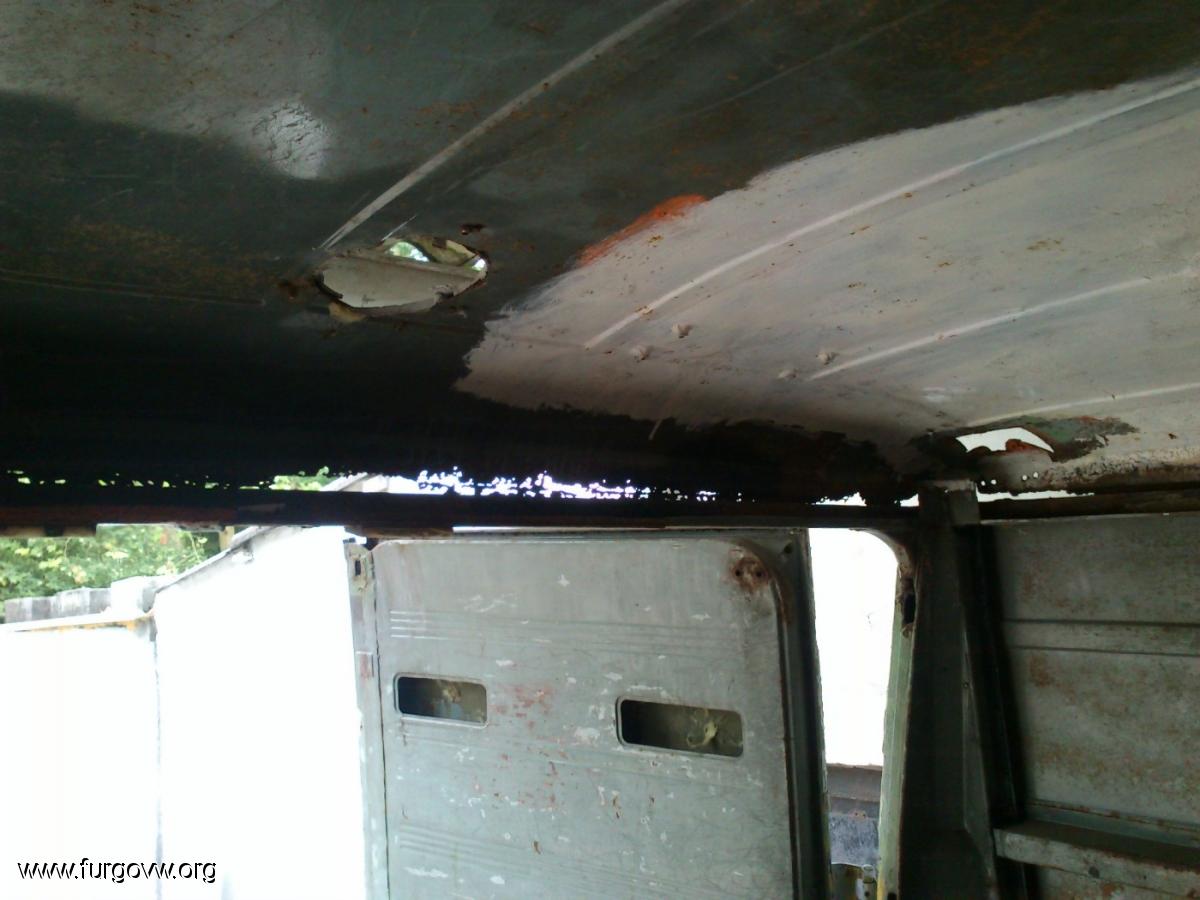

...hay mucho tema podrido, el oxido es lo que tiene ,lo que se ve es la decima parte de lo que hay...

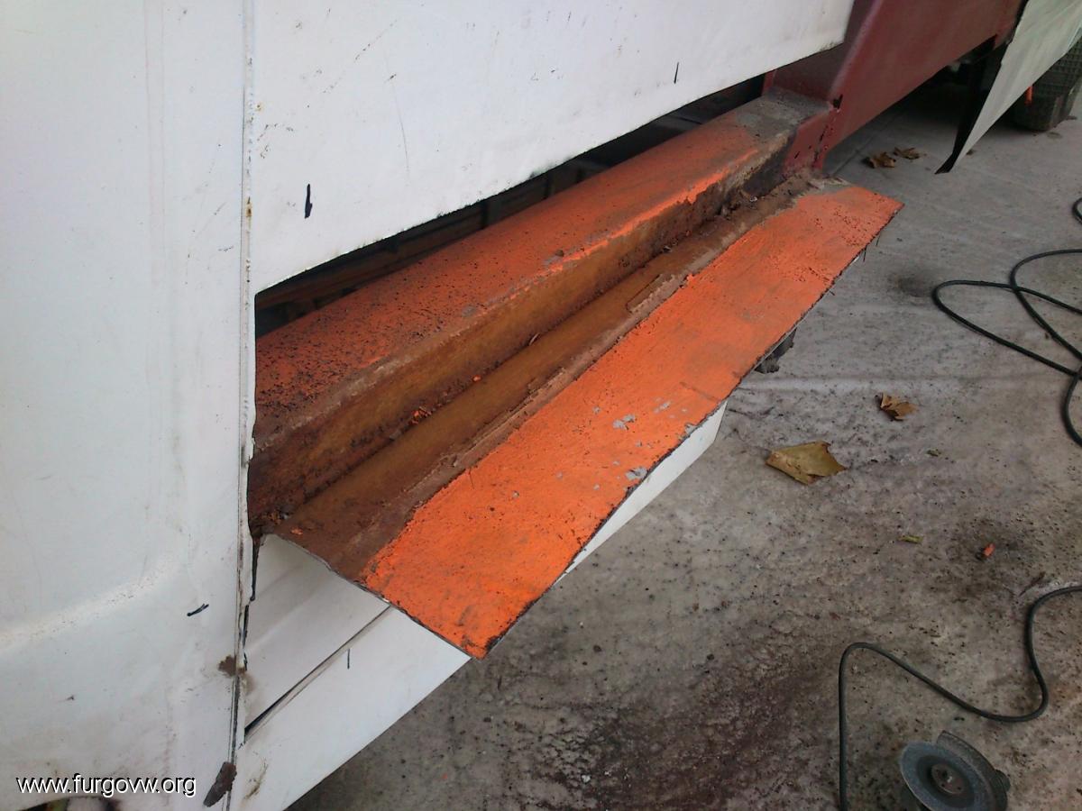

El tema es que el vierteaguas esta muy dañado y tengo bastantes dudas... ??? ??? cualquier ayuda es bienvenida, yo lo que he pensado es cortarlo todo y soldarle una U de la medida pero claro, luego ese vierteaguas no me guantara una vaca en condiciones, no se muchas dudas...
Desde aqui compañeros recomendaros echarle un vistazo a los que tengais vierteaguas, de vez en cuando, porque por dentro (por lo menos en mi caso) el vierteaguas es como por fuera o parecido, y si te entra agua por una esquina corre por todo y luego te cae por los pilares o por los agujeros que lleva por dentroy como esta todo panelado pues no se ve y parece que no pasa nada ...pero pasa:-[ :-[... tambien vete tu a saber cuantos años ha estado asi ,porque cuando la coji.... en fin.... continuamos...

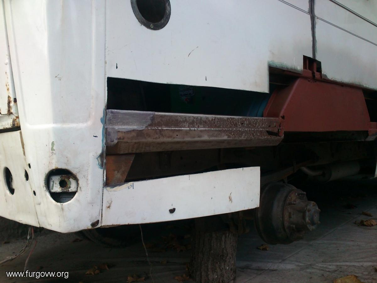

...y mientras veo que hago con el techo... empezaremos la casa por el suelo, como todo el mundo.
Ah !! todo eso y que no pare la flex .meparto .meparto .meparto

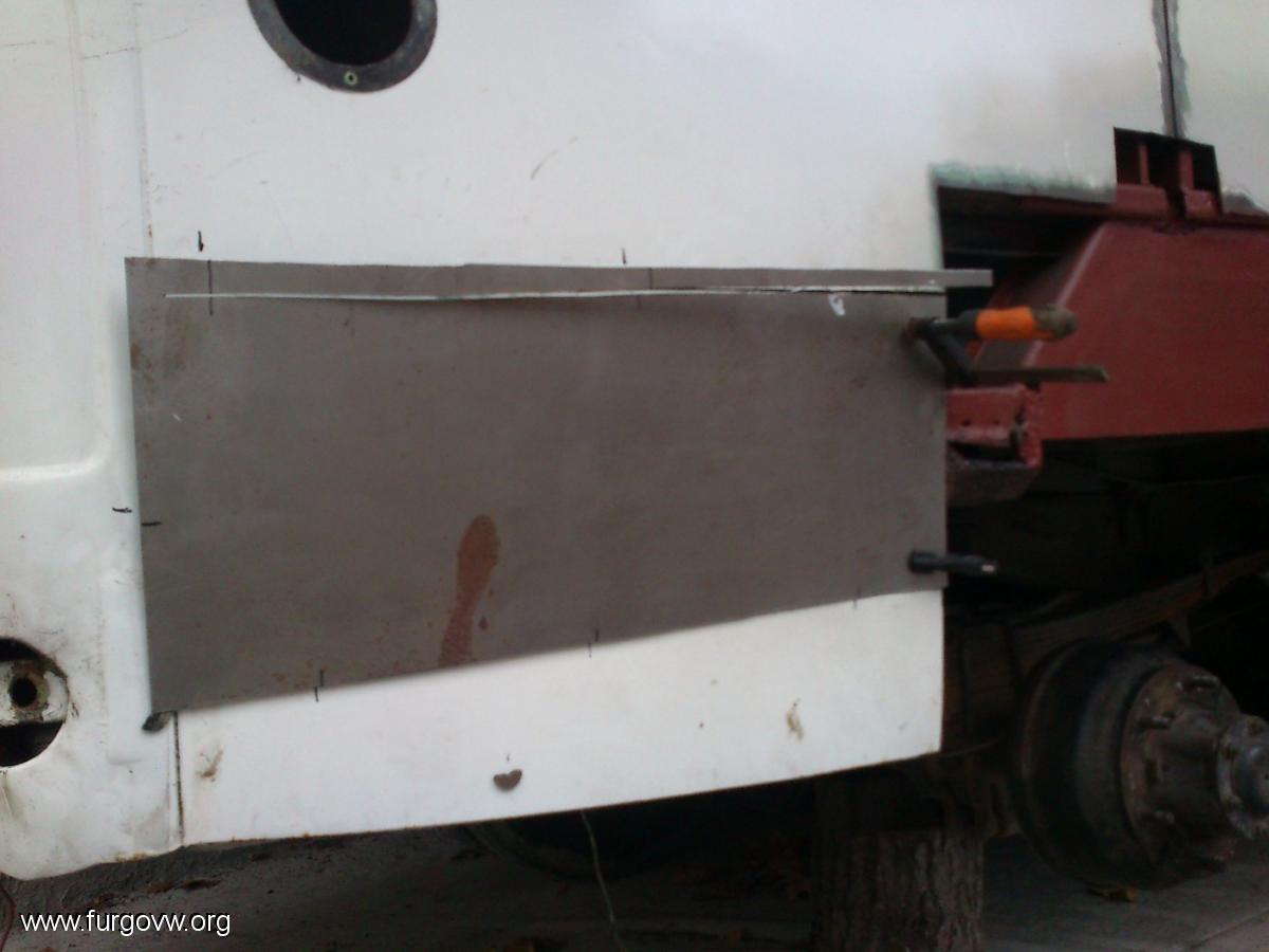

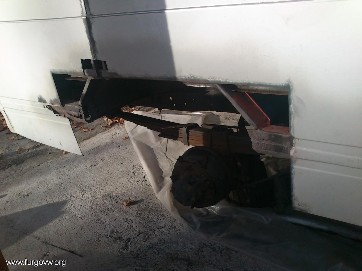

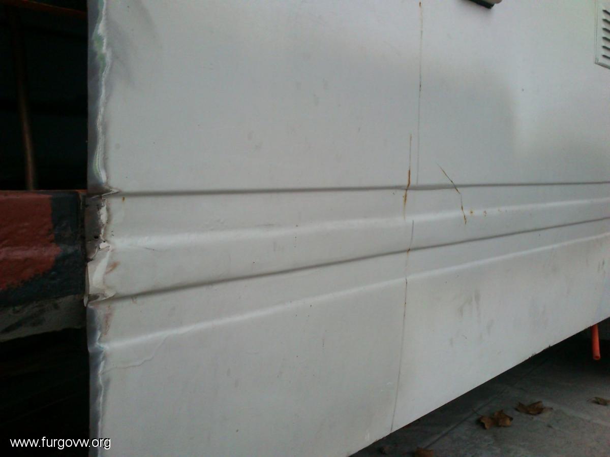

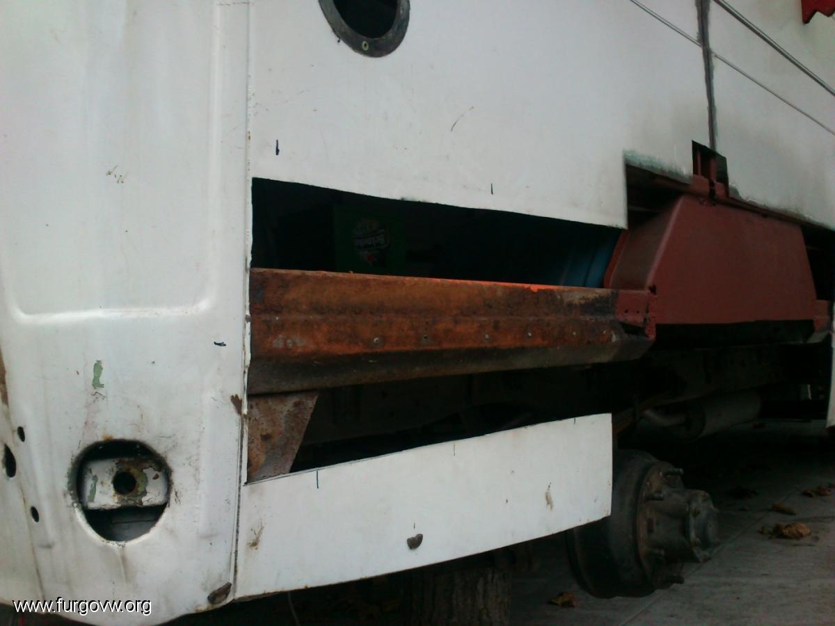

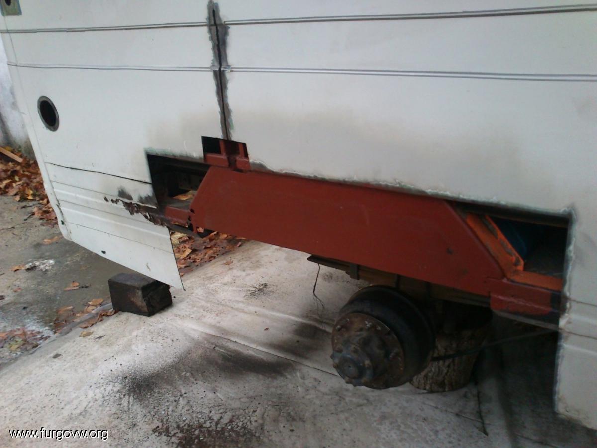

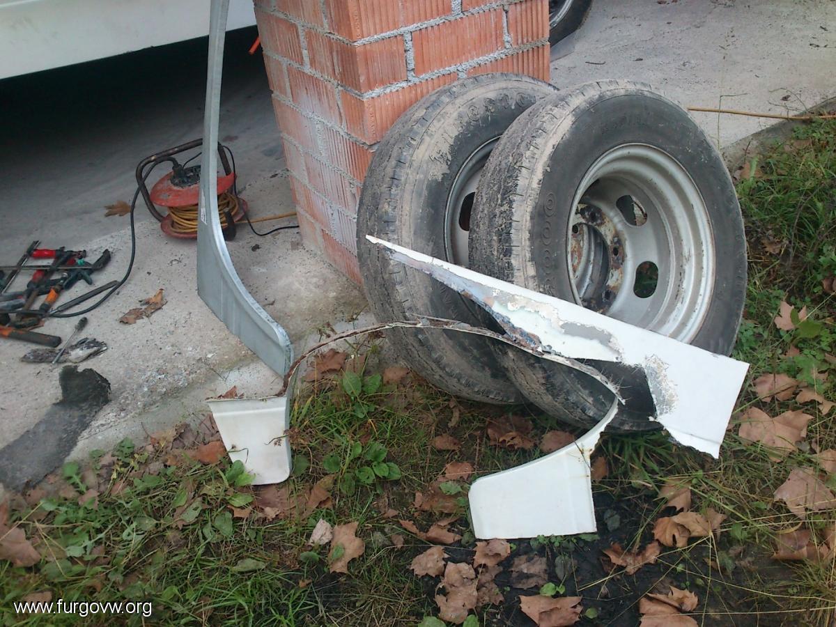

Pongo esta foto para que se vea que la aleta no parece tan mal,que no sera tan dificil soldar la nueva... .loco1 pero claro es que es todo poliester y cemento que le fui dando en su dia..
...la flex continuaba encendida...

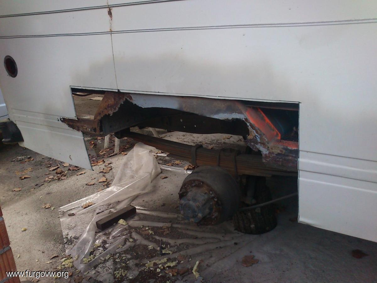

y fue apareciendo mas pastel..
... y la flex seguia encendida...

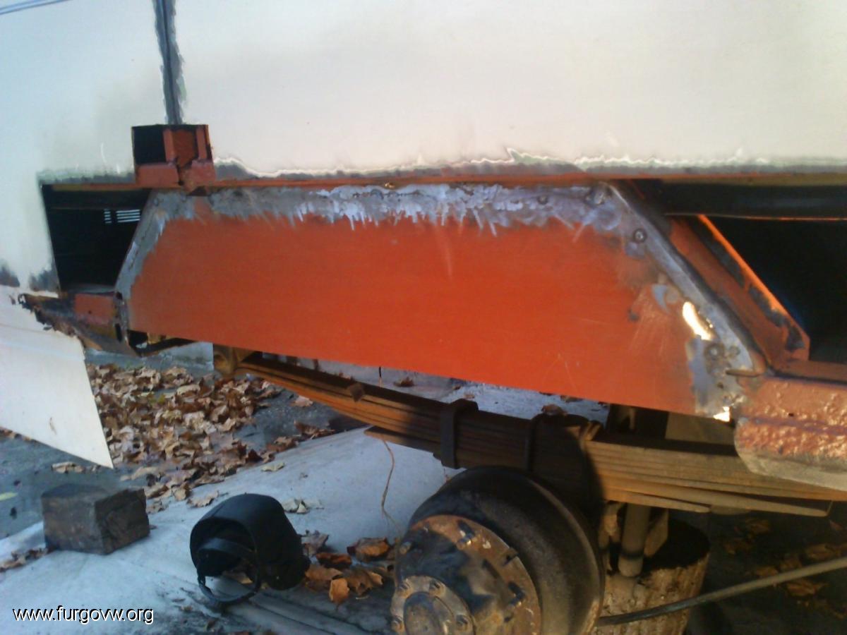

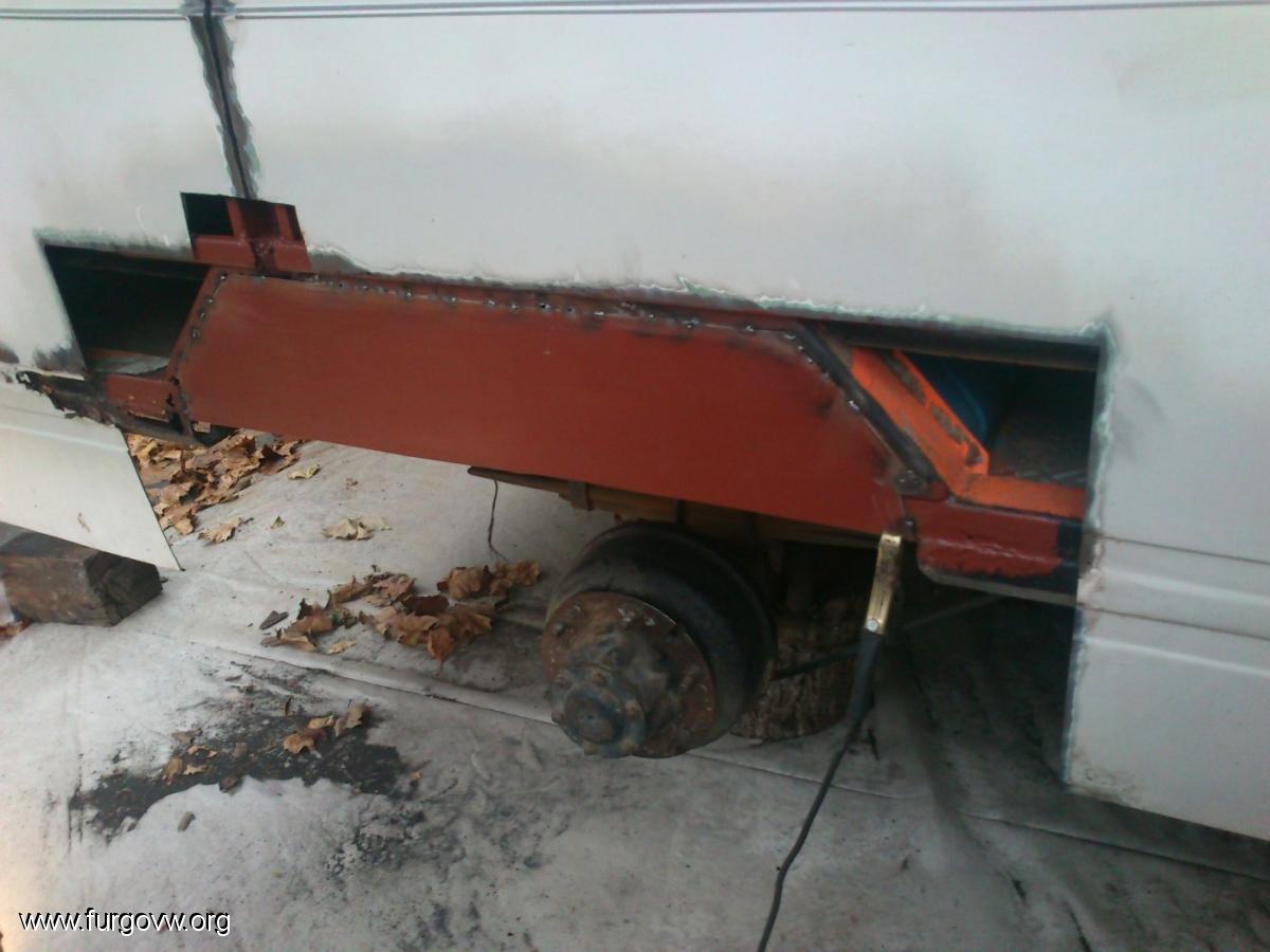

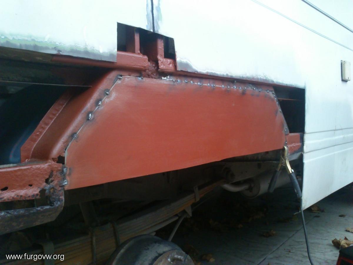

...y luego a soldar un poquito..

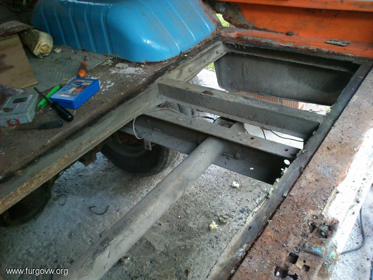

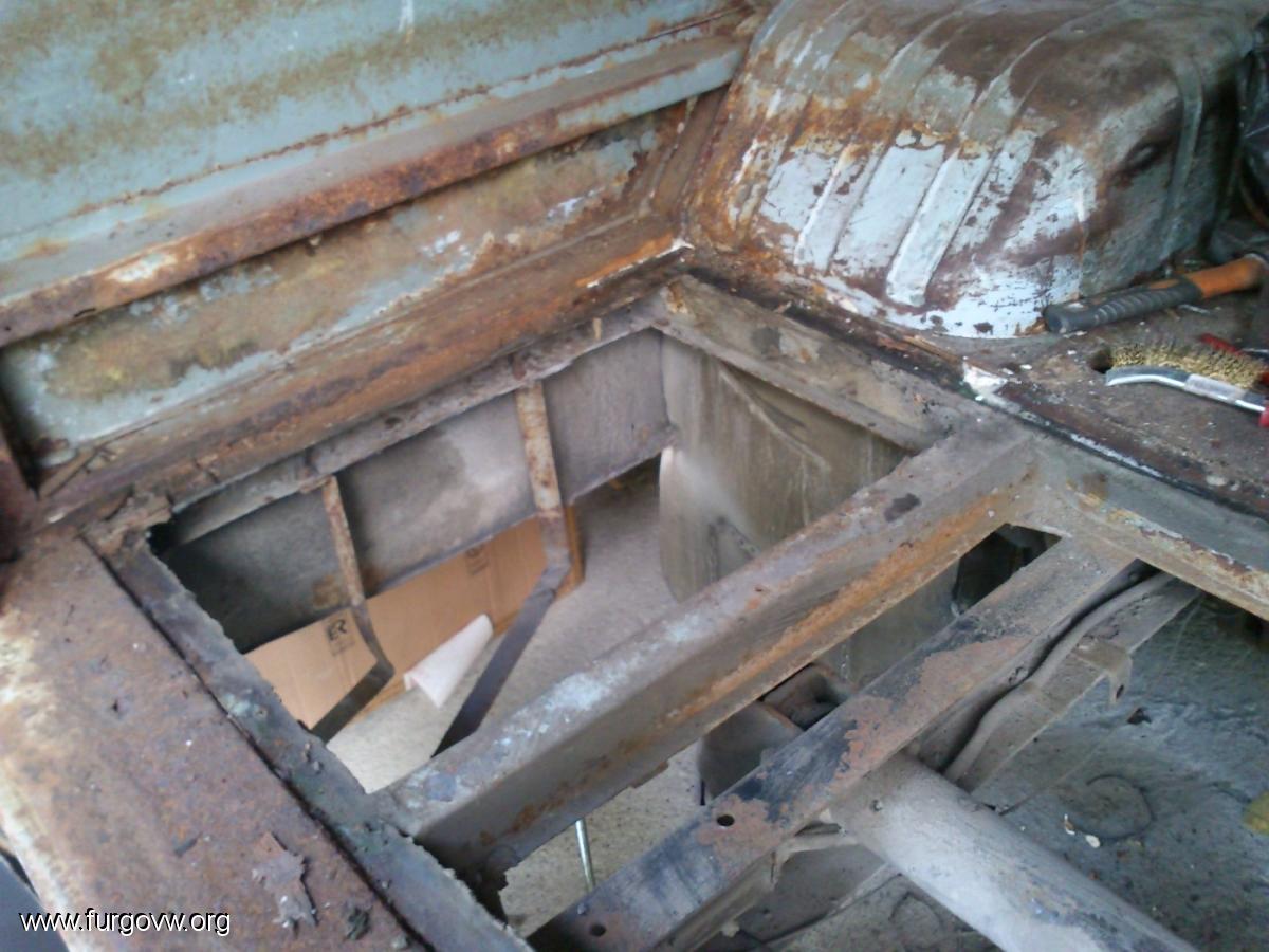

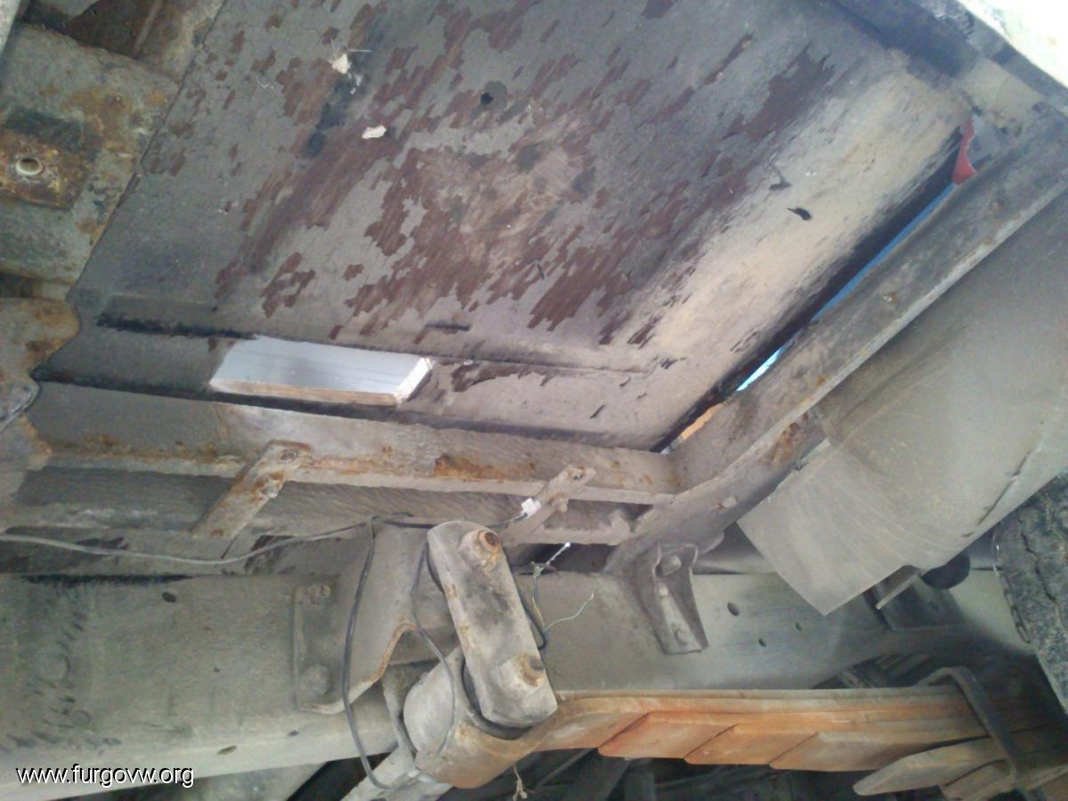

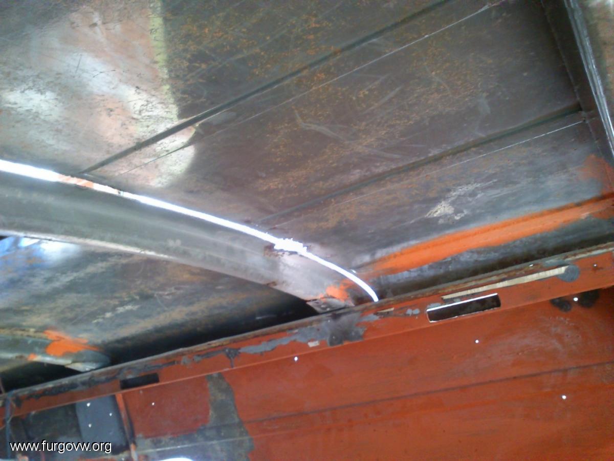

... aunque parezca que la flex a estado encendida mucho rato, si os fijais, a la izquierda de la foto,en lo que son las ondulaciones de la chapa, sigue podrido. Resulta que la chapa va punteada a los largueros del suelo y claro... ¿sabeis donde fue a parar todo el agua que fue entrando por el techo?... si lo habeis adivinado
...y eso despues de consultarlo mucho con la almohada, he decidido cortar tambien las ondulaciones y me da mucha pena, pero creo que es necesario
aqui aqui se quedo el agua
los largueros no los voy a cortar (sera de lo poco) .meparto, ya que son gorditos. Lijar bien, antioxido y bien de imprimacion

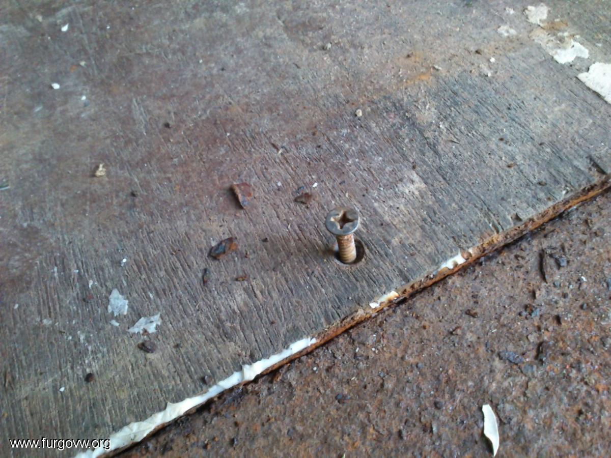

igual alguien no me entiende muy bien cundo digo largueros, pero decir que esta furgoneta tiene el suelo de madera :o .confuso2 .loco1, si si de madera atornillado sobre unos largueros, tipo una caja de un camioncito, hay van las fotos...
