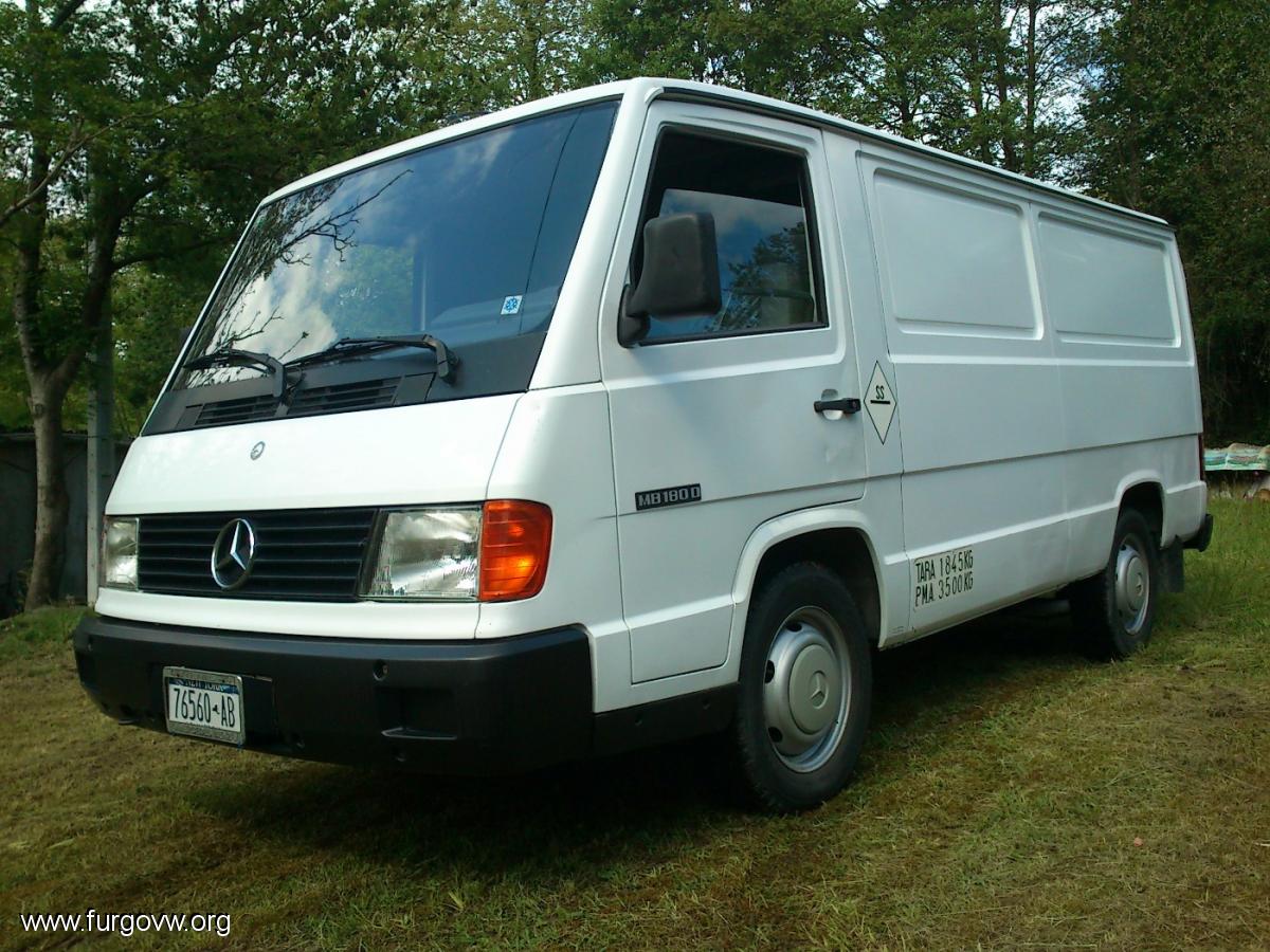

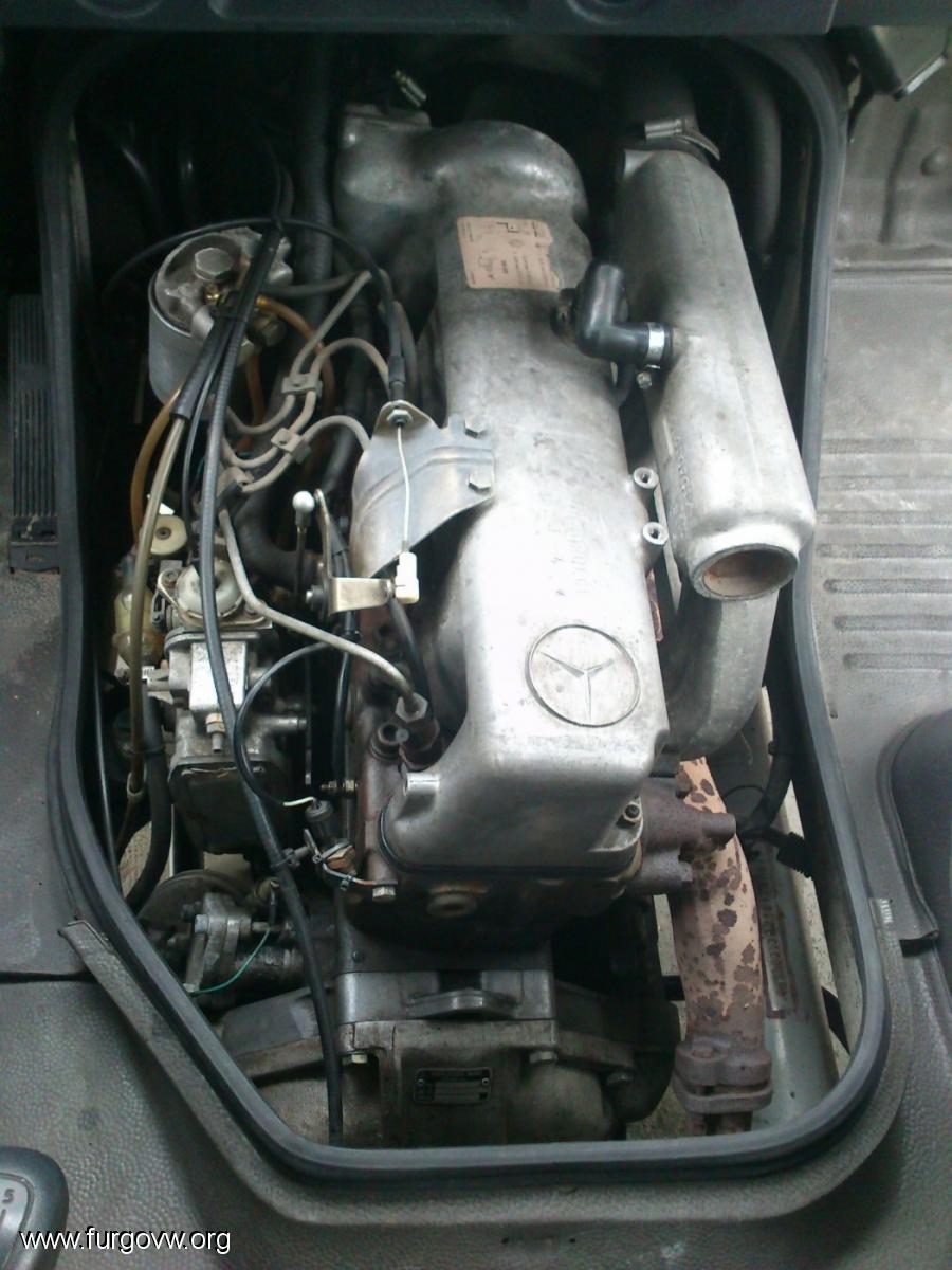

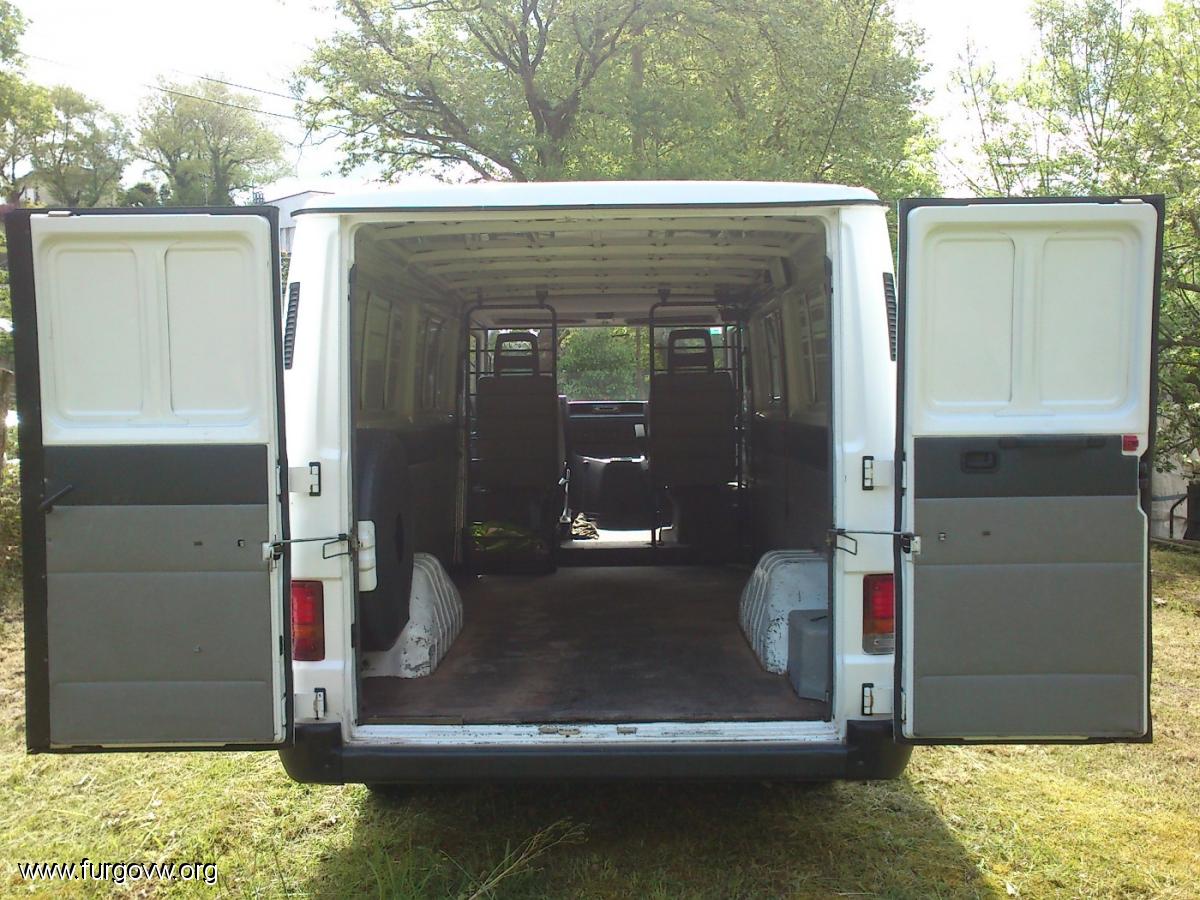

Pues nada, que ya han pasado dos meses  desde que pare la 407 y me empece a moverme con la mb. La verdad es que no tienen nada que ver aunque compartan motor.La MB anda mucho mas ,se nota la diferencia de peso (y de edad) ;D ;D. El caso es que no la necesito pero si financiacion para continuar la 407. Como no esta camperizada no la pongo donde las furgos en venta pero la dejo caer por aqui porque creo que podria ser una buena base.
El motor esta bien, anticongelante nuevo,aceite motor,aceite cambio y filtros, las dos ruedas de adelante estan nuevas, y la chapa esta muy buena, con brillo sin oxido, la puerta corredera funciona correctamente,las de atras igual, hasta con sus hierritos, el paragolpes con sus punteras, y con sus faldillas, y los asientos muy bien sin rotos. El precio serian 1400E.
A ver si alguno se anima a formar parte de la familia de "las mercedes viejitas" ;) ;)

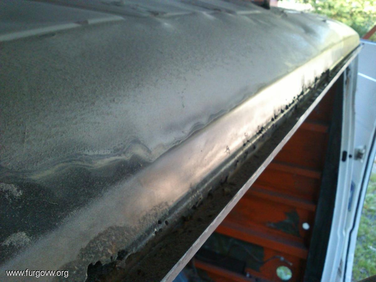

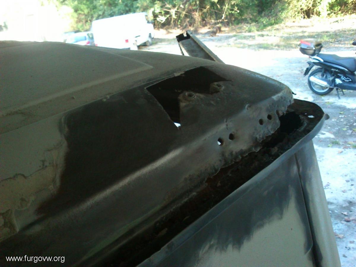

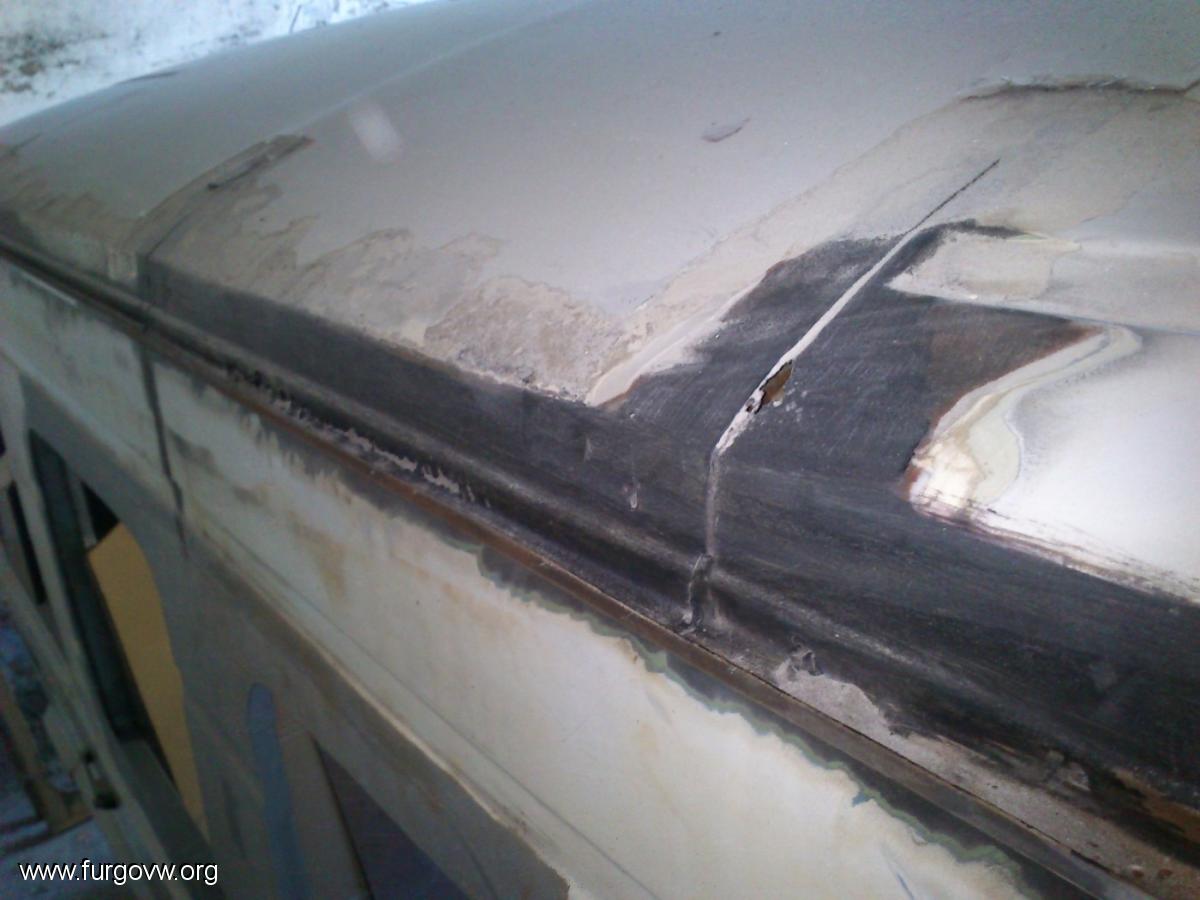

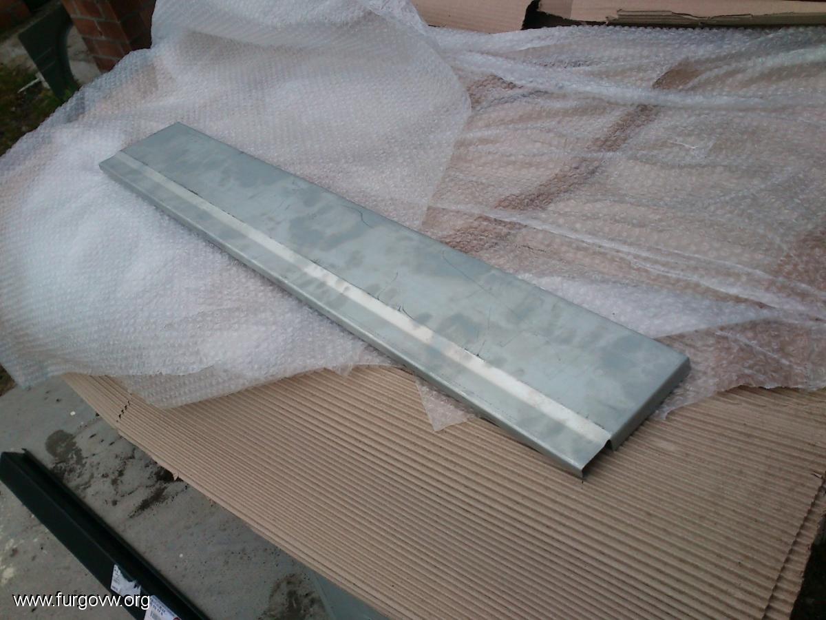

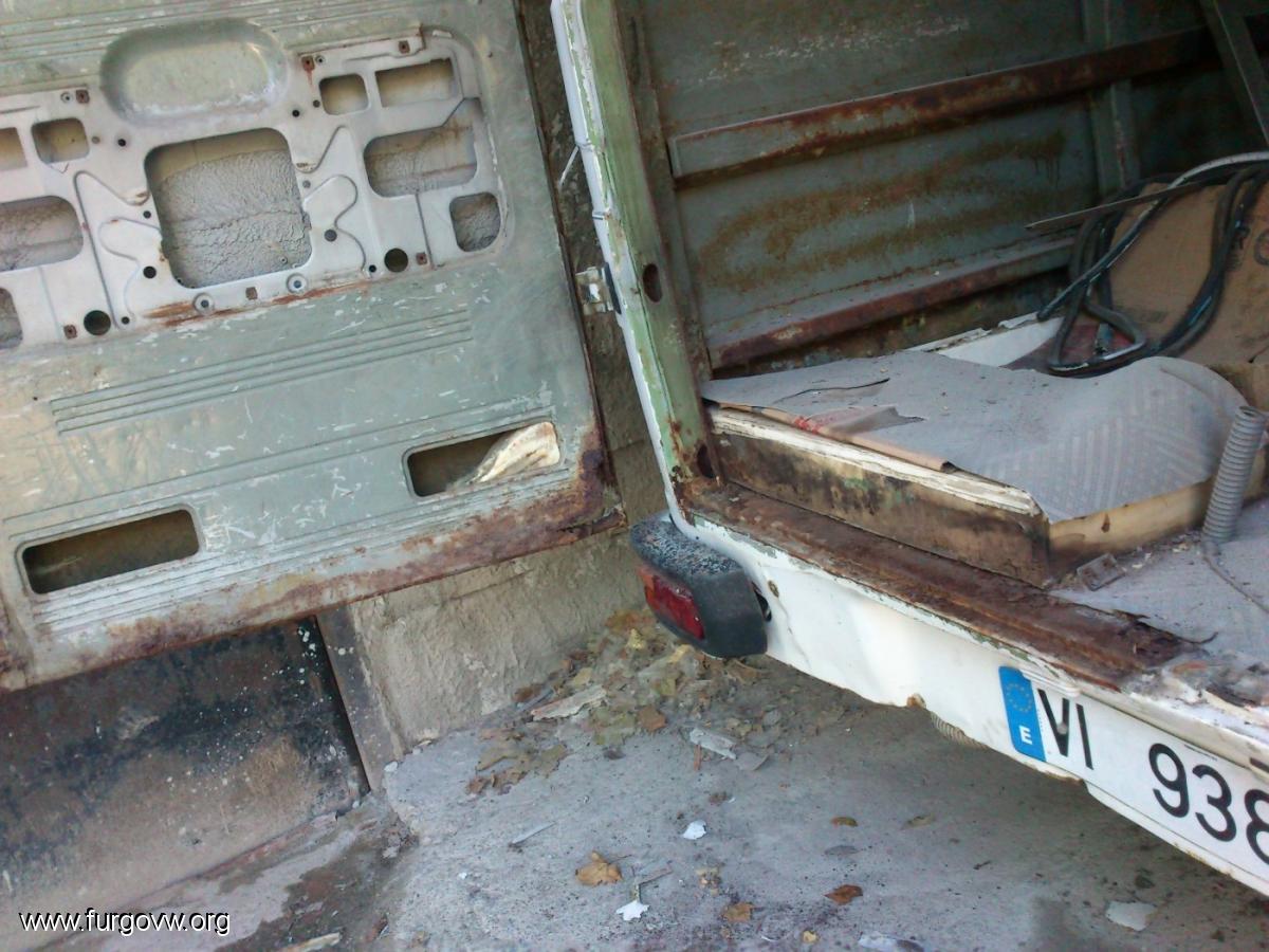

Como ya dije lo sencillo del trabajo parece ser lo hecho hasta ahora. El otro dia me puse con el vierteaguas y esta en basatnte mal estado, las fotos lo atestiguan

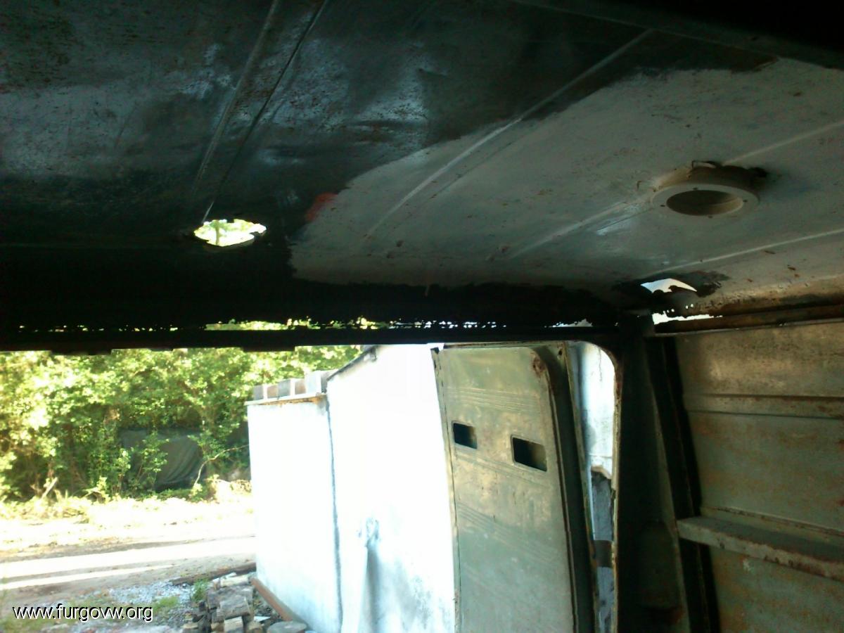

Todo esto eataba tapado con fibra de vidrio, he estado varias horas con la flex, no pensaba que habia dado tanto ??? ??? ???
mucha luz para estar dentro ¿no? ;D ;D

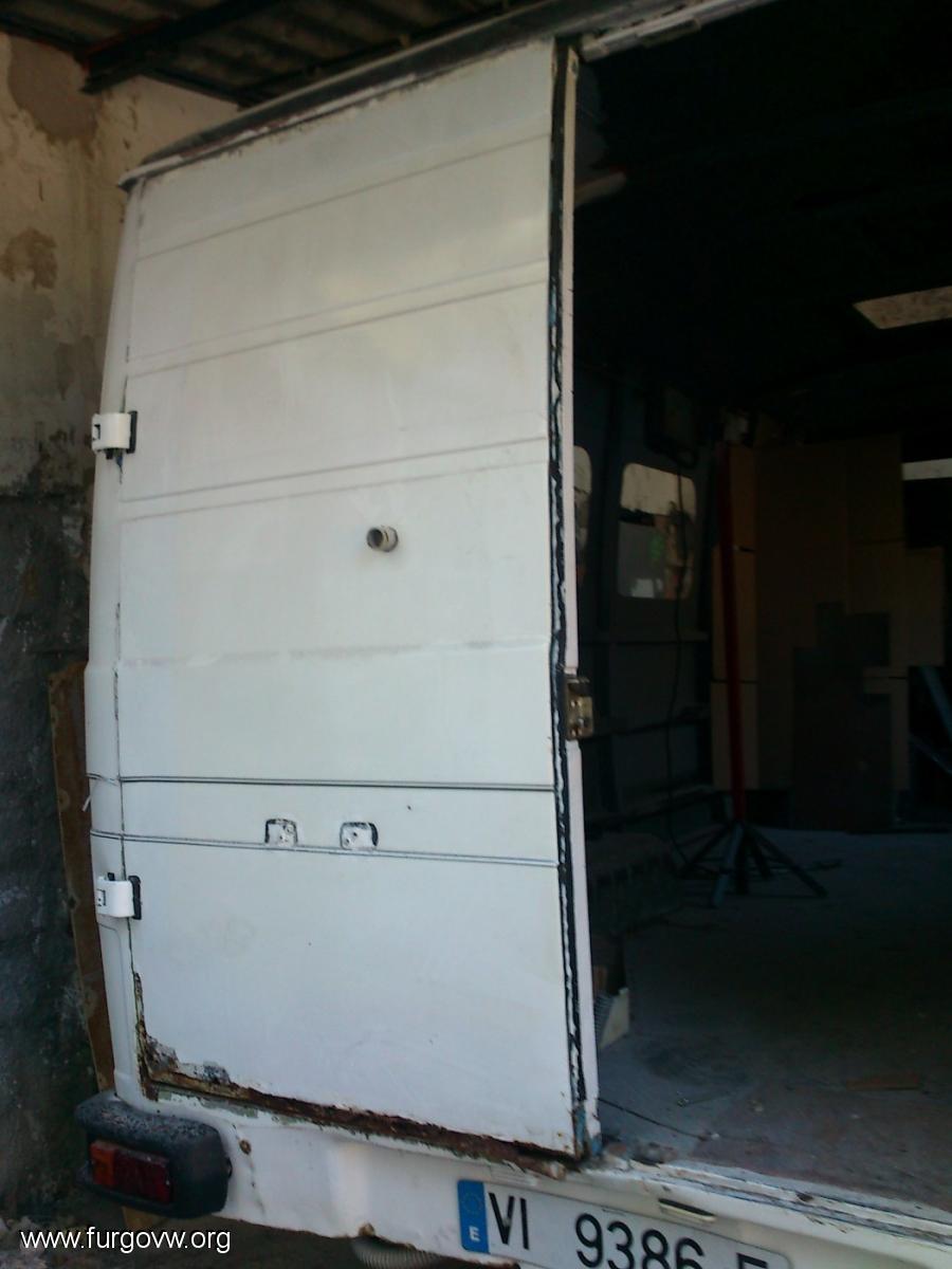

Esta puerta llevaba soldada 20 años y al cortar las pletinas pues....
pastel del bueno!!!!

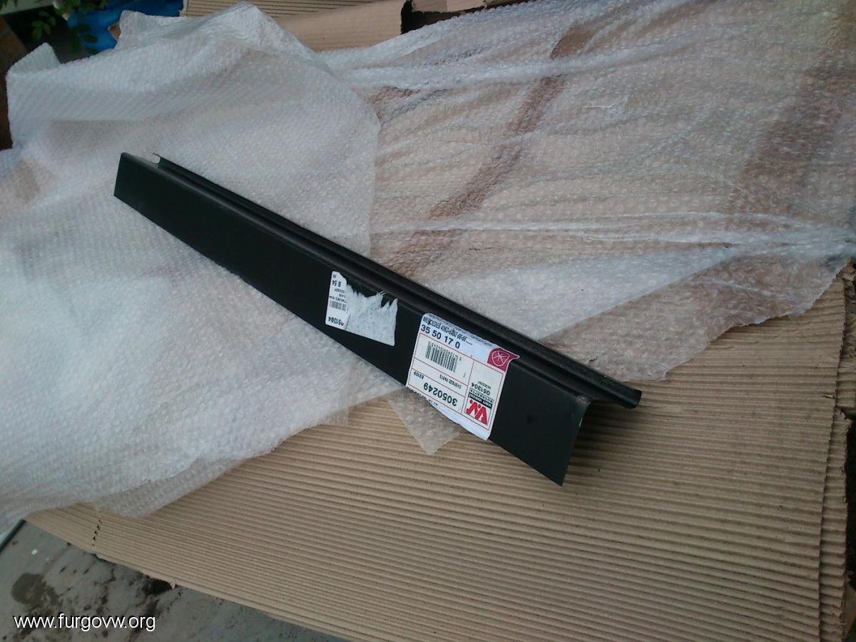

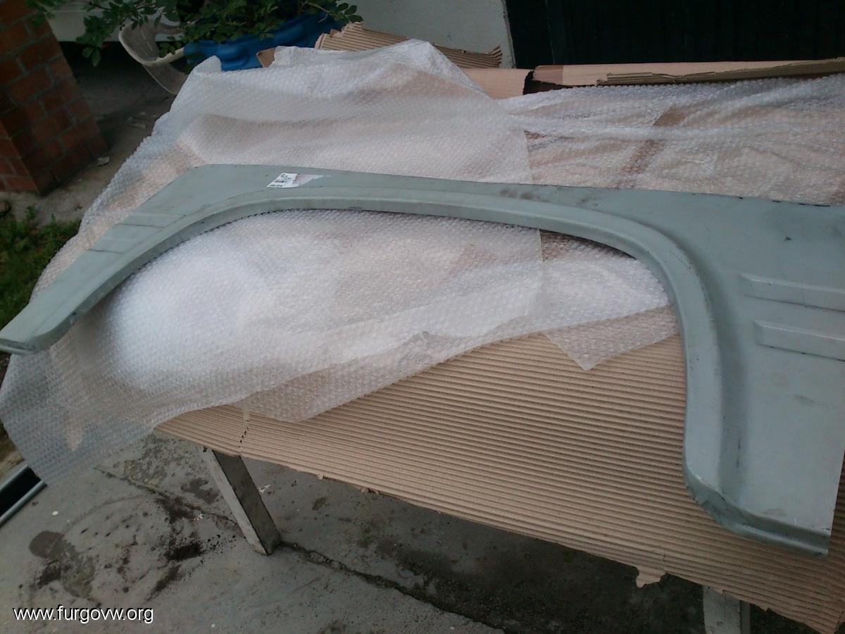

Gracias al foro descubri lo de mercopieces y he pedido alguna cosa para ir tirando
Estas dos piezas forman el bajo de las puertas traseras, que falta me hace. De momento solo he pedido para una pero si me convence la historia pues hare la otra

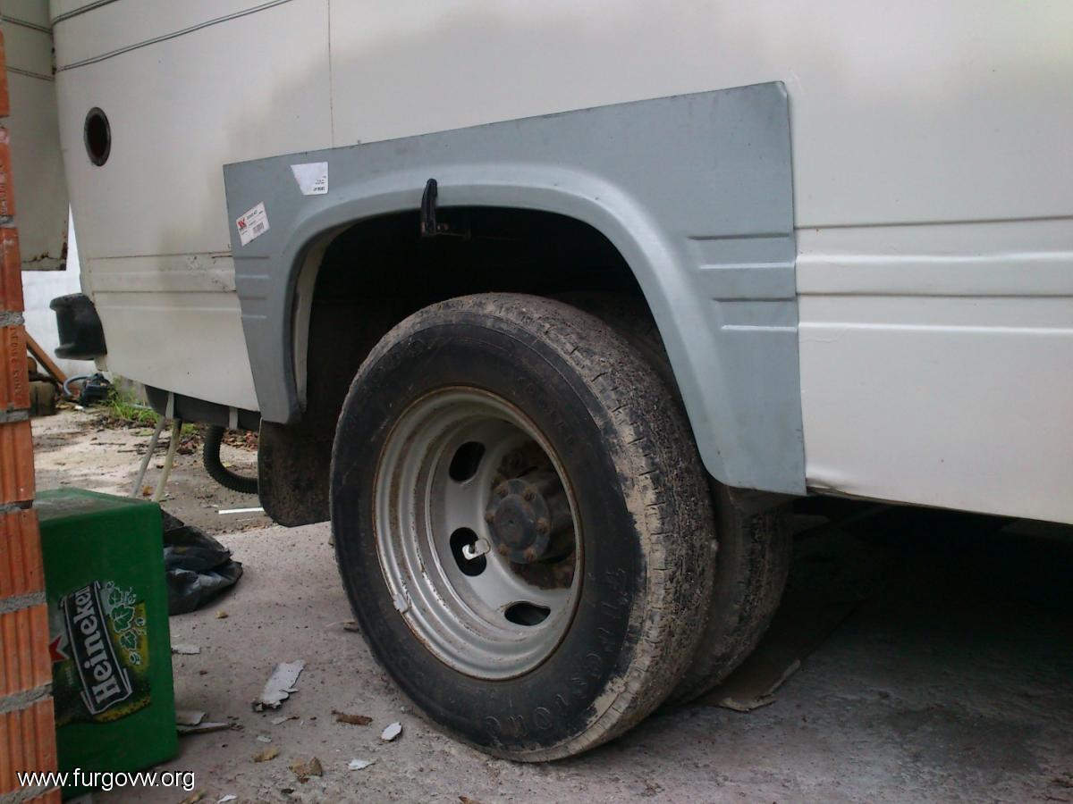

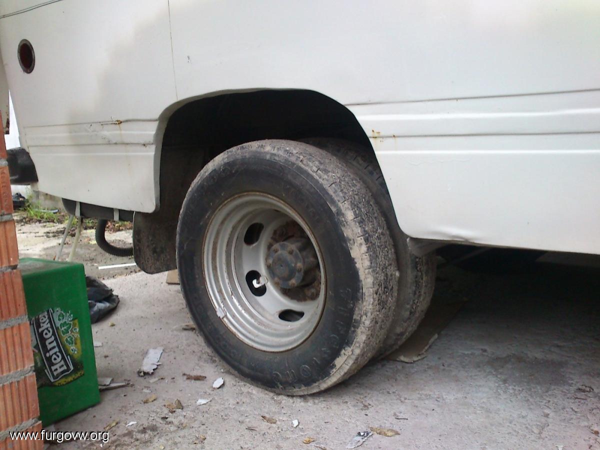

tambien un par de pases de rueda, los mios estan totalmente podridos y estos aparte hacen forma de aletin en vez de planos que era lo que queria. Los he presentado y me gustan como quedan.
Quedan muy bien , me gustan.
