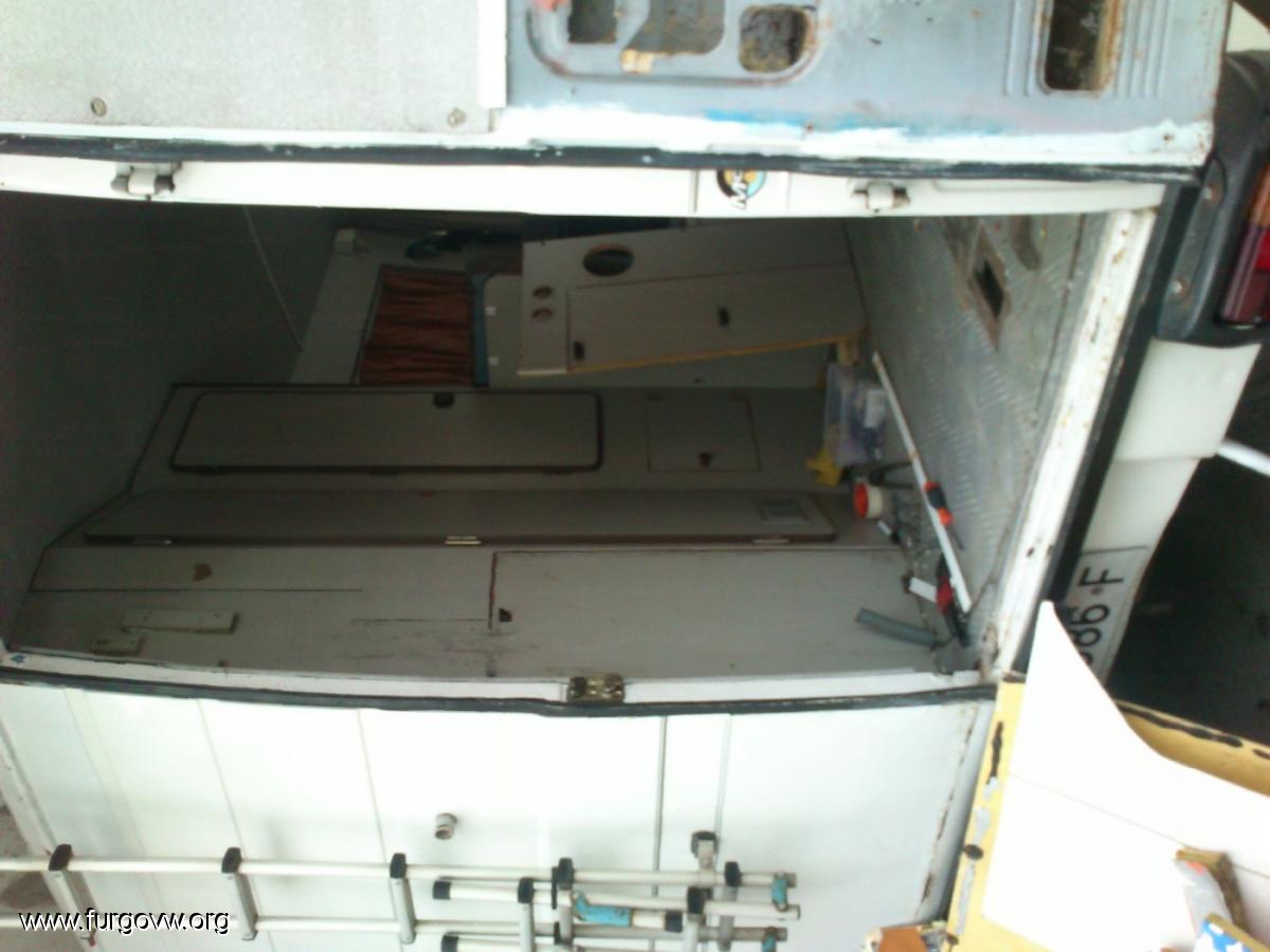

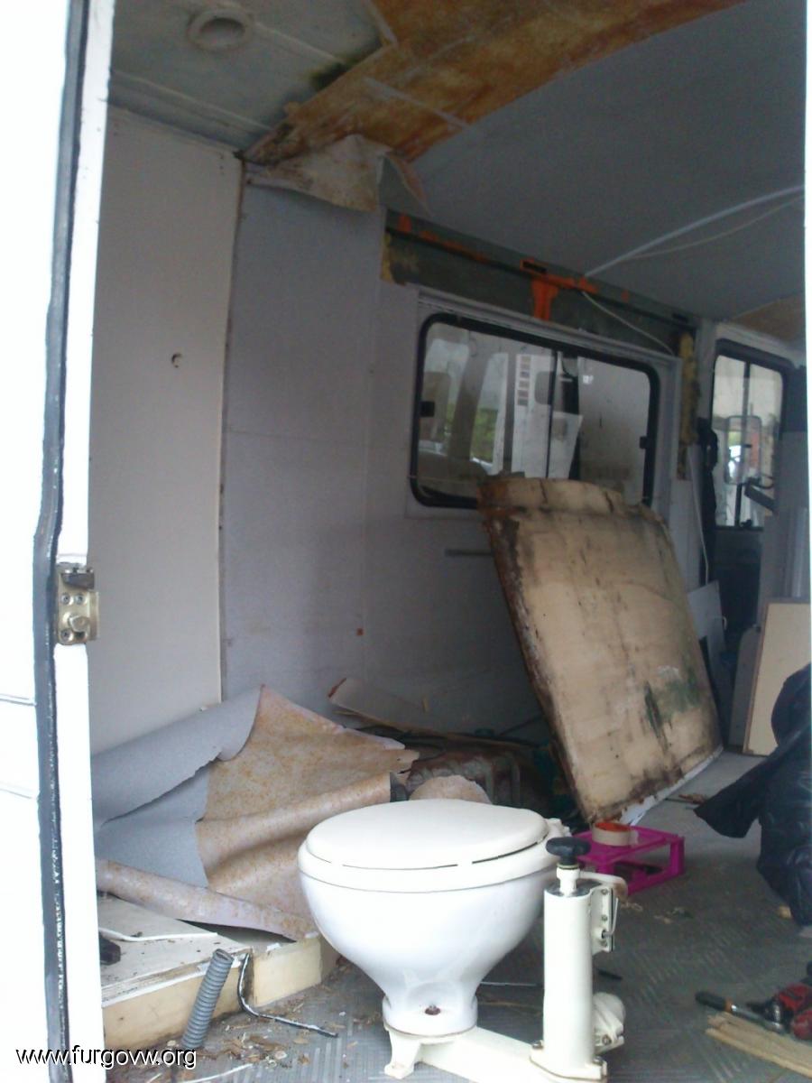

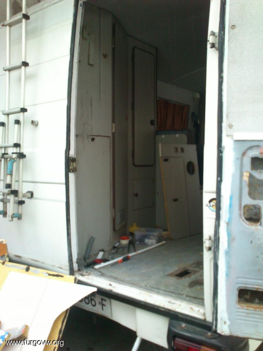

Parece que ya me he vuelto a liar :roll: :roll:, la verdad le hace falta a la furgo un buen repaso interior. La semana pasada la pare, y ayer empece a desmontar.En un principio la idea es sanear la chapa, ya que todo lo que he saneado lo he hecho desde fuera y no desde dentro, y ahora es el momento. Claro que desmontando me han entrado un monto de dudas de cambiar algo de la distribucion interior pero no lo tengo muy claro

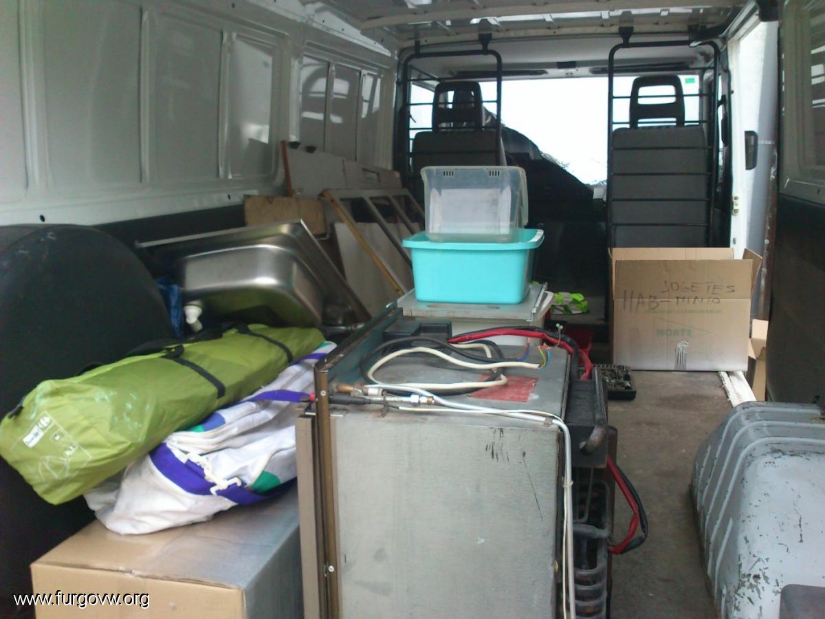

Aqui ya falta la cocina, el frigo ,el calentador y todos los muebles del lado derecho
La de cosas que han salido :o :o tienda de campaña, barbacoa ,sacos... lo tengo que llevar al desvan de mi madre... ya veras que contenta cuando me vea ;D :roll:

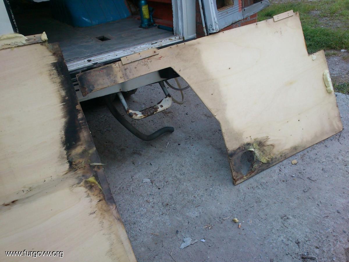

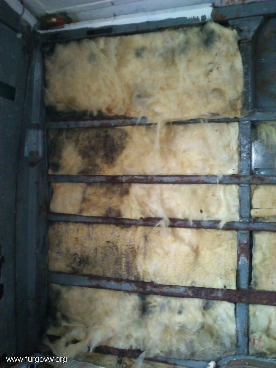

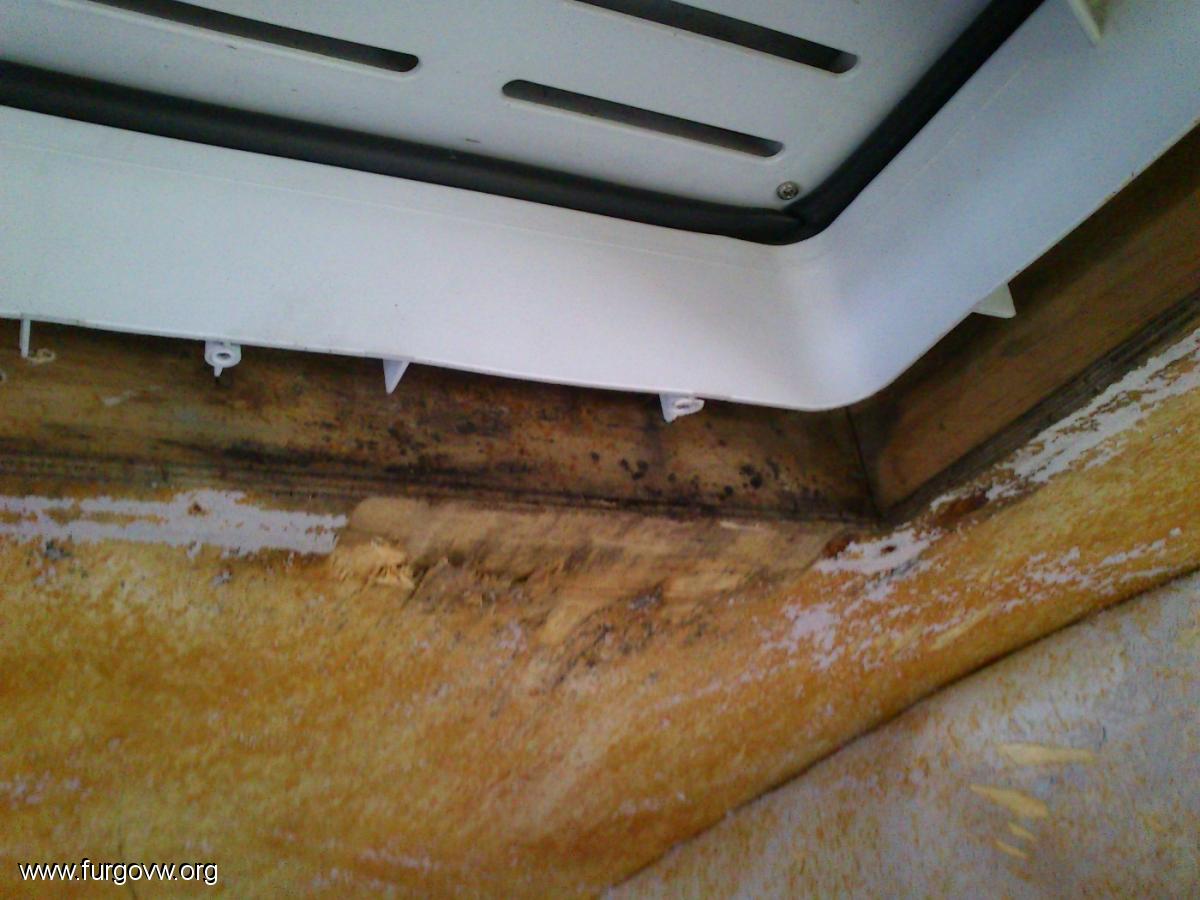

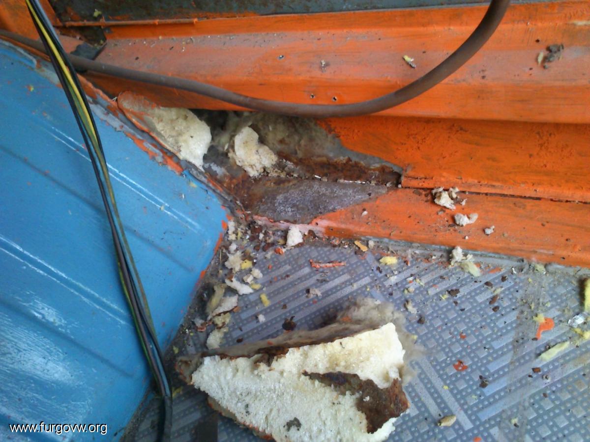

Se puede ver que este lado lo desmonte hace años, porque lo pinte de minio. Ya he empezado a ver la espuma de poliuretano que puse en su dia , y los estragos que ha causado
La espuma si se moja hace de esponja y favorece la oxidacion, entre arreglar asi y no hacer nada prefiero no hacer nada, vamos o tapar con pegatinas pero poliuretano.... en mi furgo ni llevar botes quiero .nono .nono
Esto es lo que voy sacando...
Continuare durante la semana y ya pondre alguna foto y alguna duda

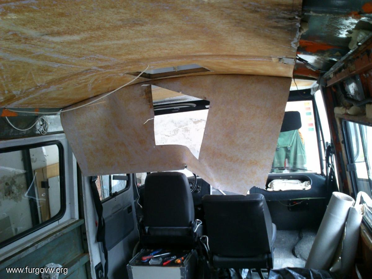

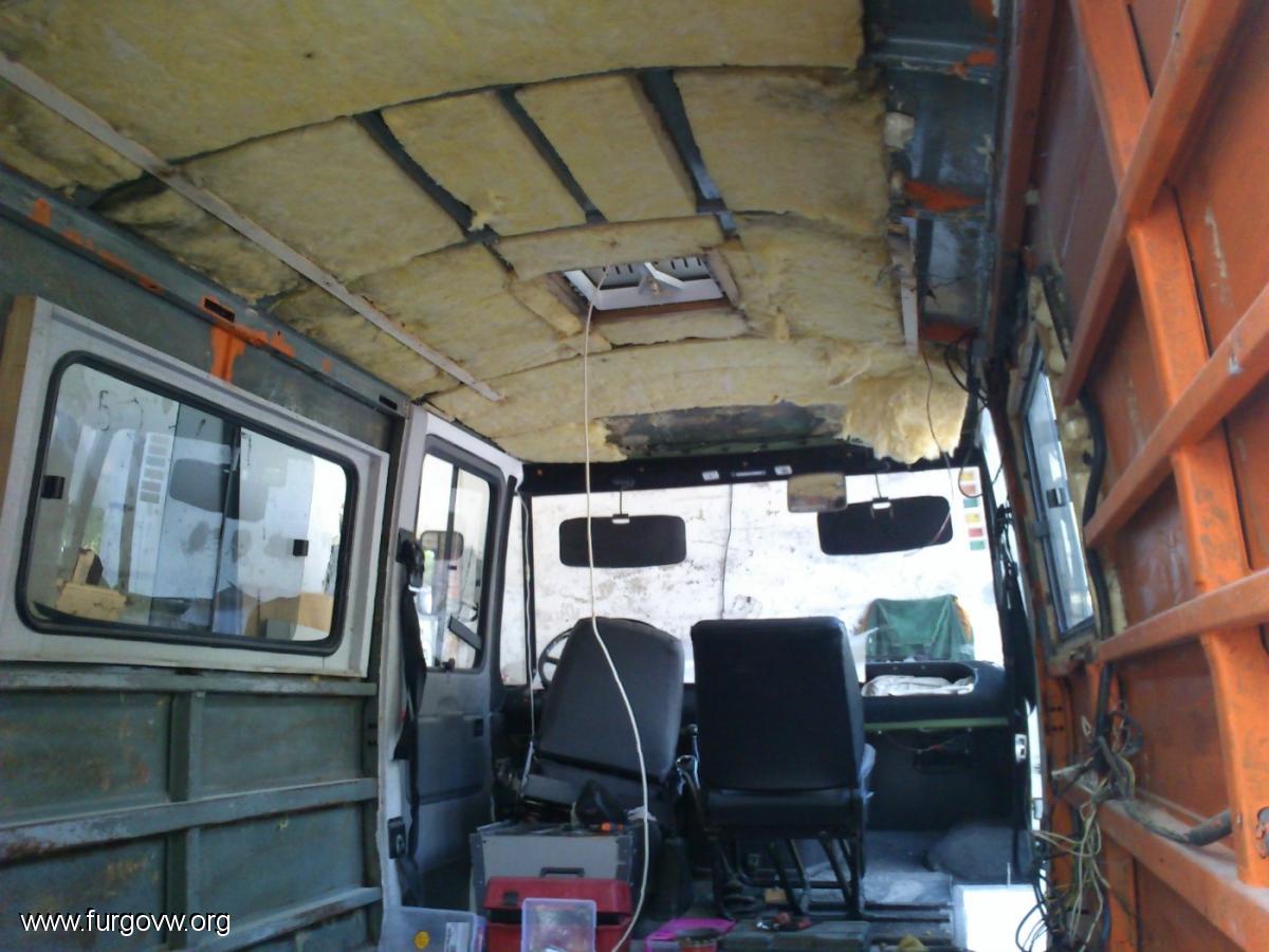

Como ya conte,despues de consultarlo mil veces con la almohada decidi liarme con una restauracion total. La mecanica ya la restaure y quede contento con el trabajo y voy a ver si consigo lo mismo con la chapa y la vivienda. La verdad es que los trabajos llevan un ritmo mas lento del deseado, je je me imagino que a todos nos pasara lo mismo cuando nos liamos. No se nada de carroceria y de soldadura lo mismo y entonces el ritmo no es bueno, por eso agradeceria cualquier consejo, recomendacion o forma de operar en los trabajos que ponga en las fotos, y sin mas chapa ,pues fotos
Aqui todavia quedaban algunos muebles. Me costo un huevo soltarlos y por lo que veo era lo sencillo de la liada...
Tengo que decir que el trabajo de los muebles y de los paneles de Sintermovil de quitarse el sombrero  .ereselmejor .ereselmejor

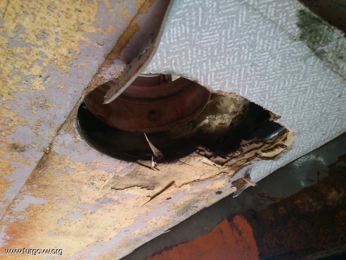

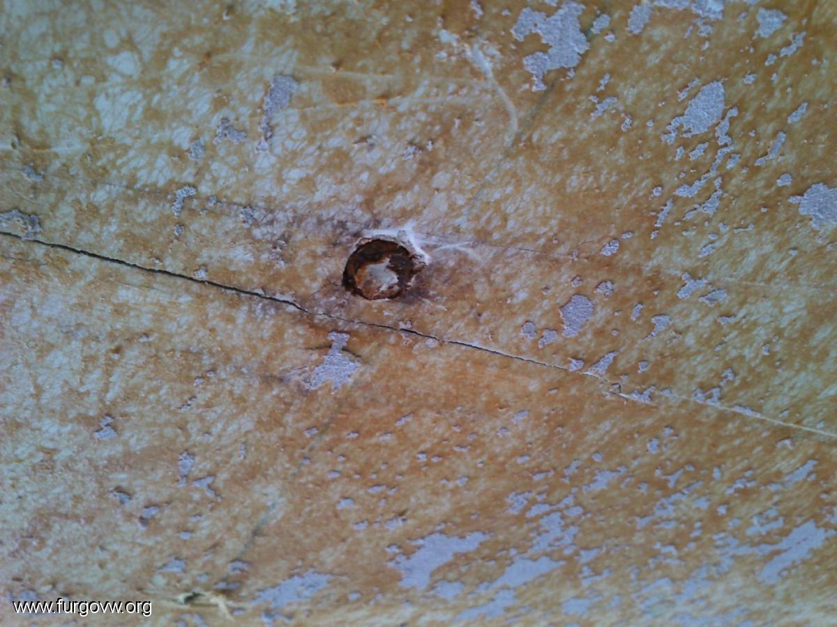

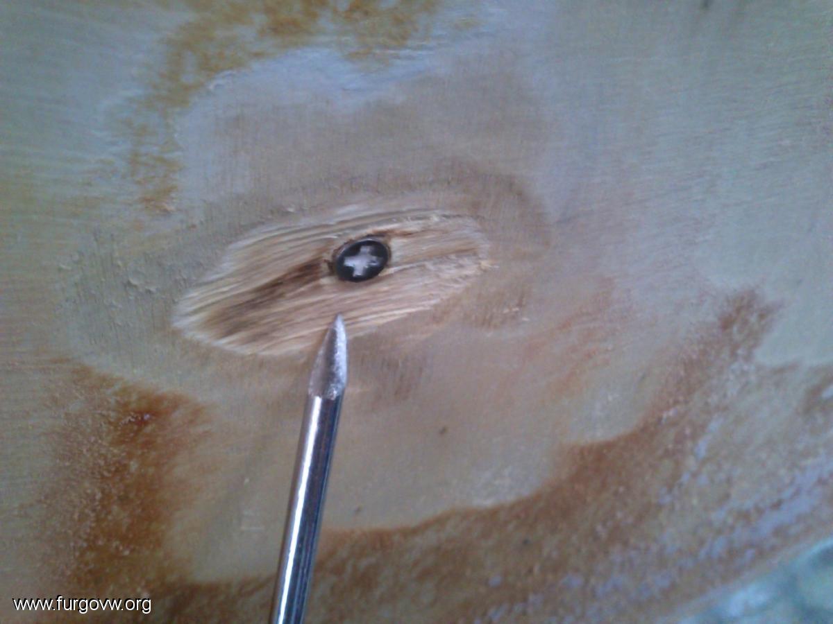

Los tornillos del techo estaban tapados con cemento carrocero para que no se notase nada y buscarlos fue una odisea. Hubo que usar la rotaflex con cepillo de alambres
20 años despues de la camperizacion todos los paneles seguian bien amarrados

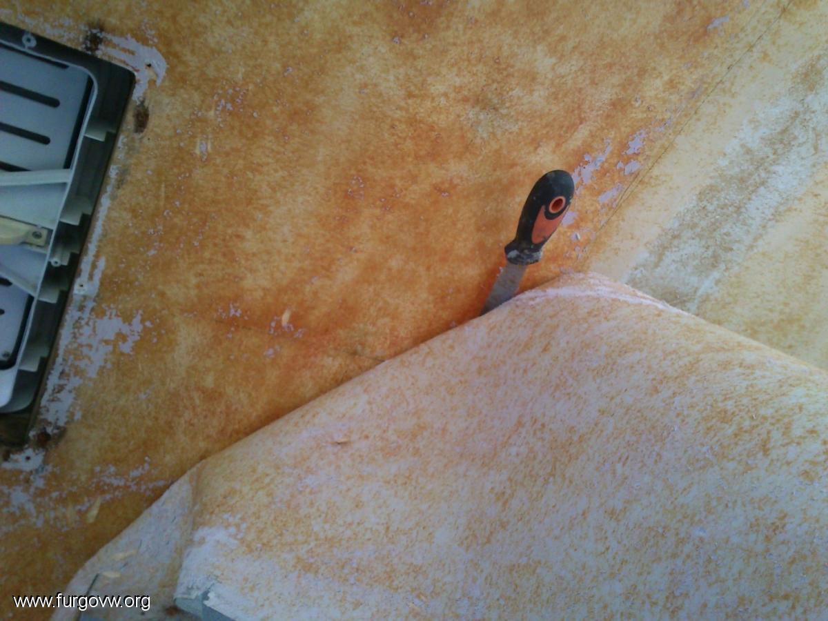

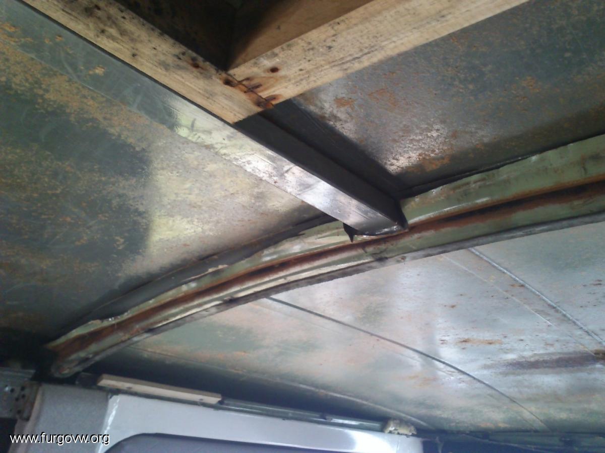

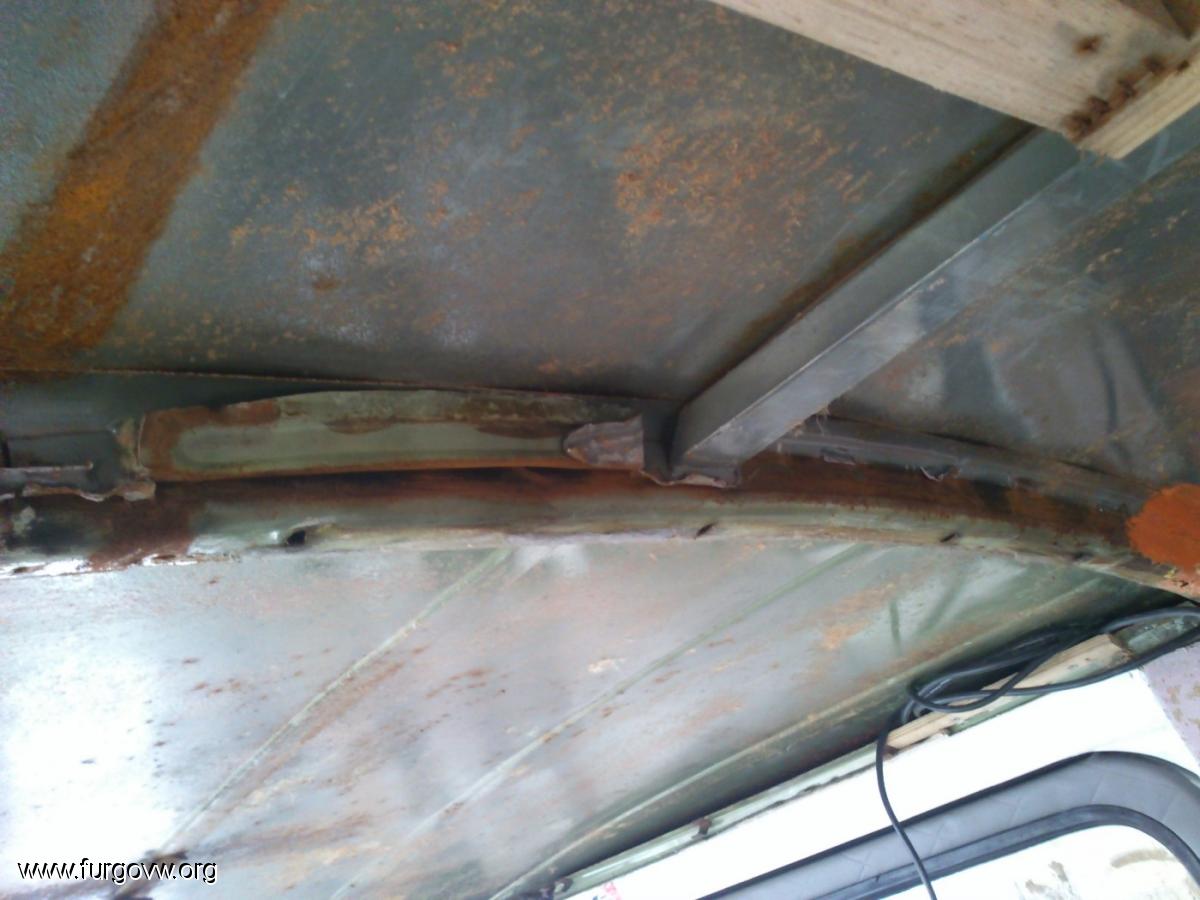

En estas fotos se ve que filtraciones tenia en varios puntos. Lo que esta claro es que sin desmontar nada ves cosas(oxido, humedades) cuando desmontes... :o ??? ??? :o .panico

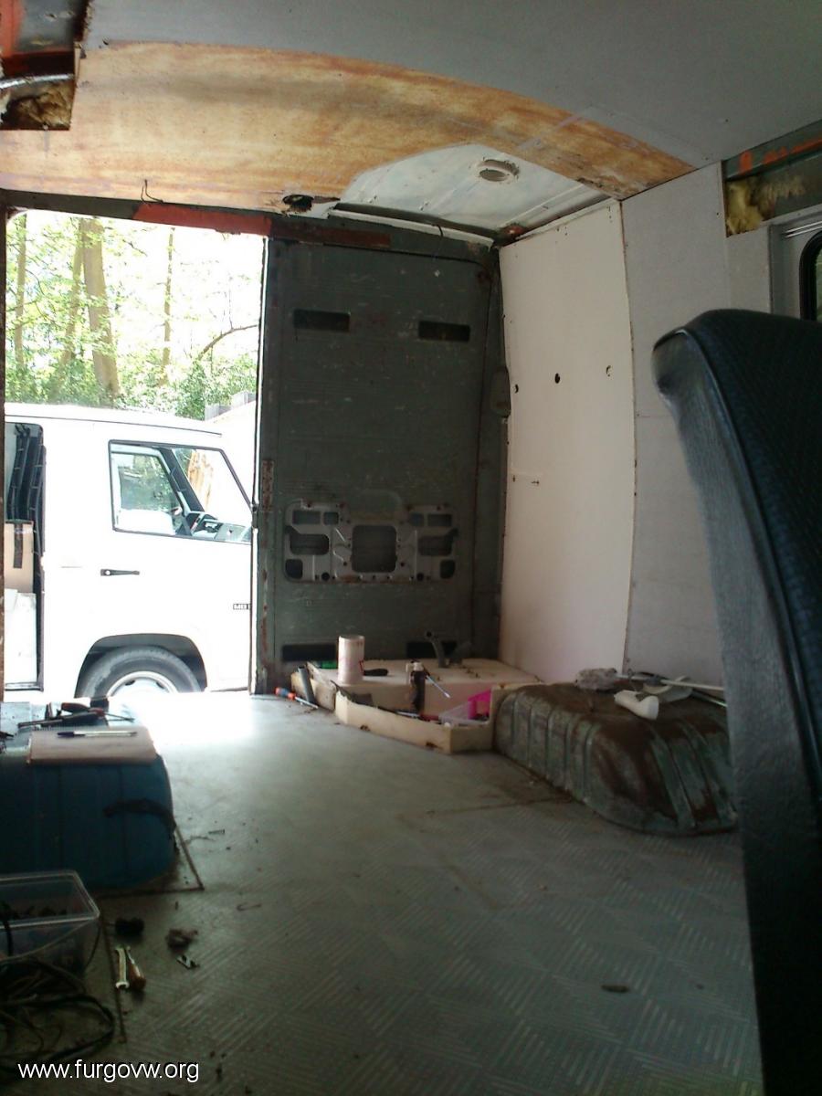

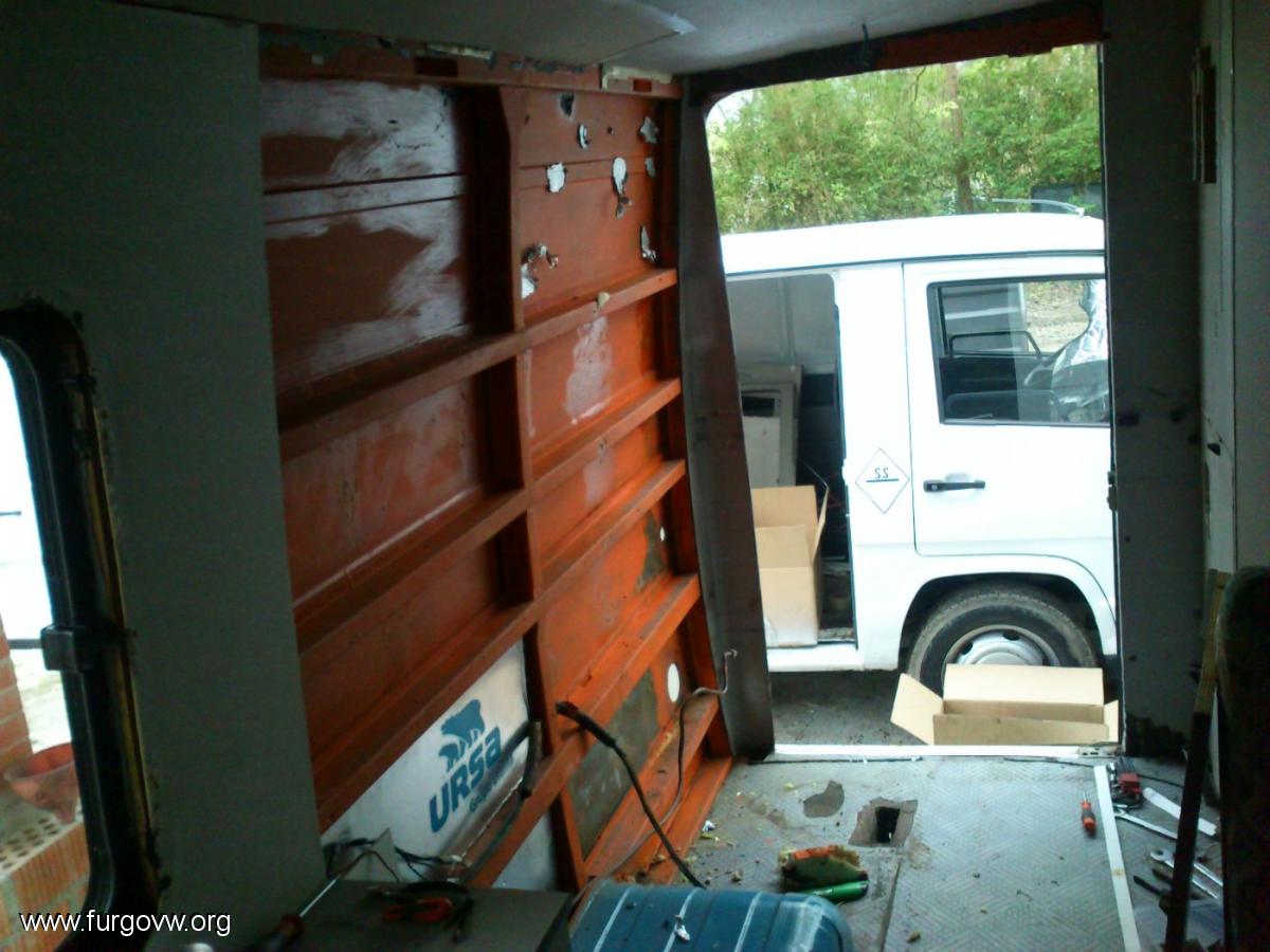

Poco a poco empezo a verse espacio...
...y alguna cosita mas
Igual que me quito el sombrero con el trabajo de Sintermovil con el panelado y los muebles en el apartado "separador de carga" el trabajo se podria mejorar  ??? :o
¿quitado a cincel y doblado hacia arriba? ??? bueno ya se sabe, en todas las fabricas siempre unas secciones trabajan mejor que otras... .meparto .meparto

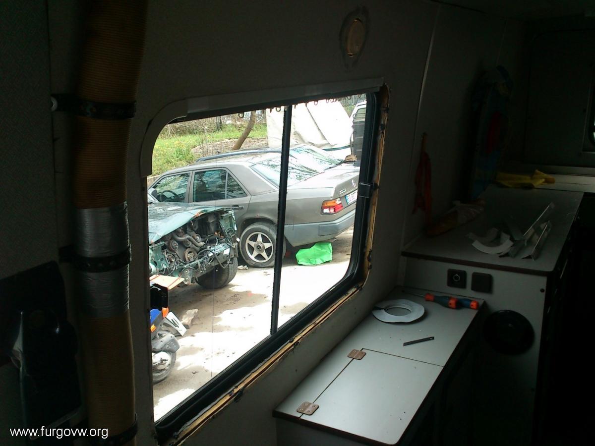

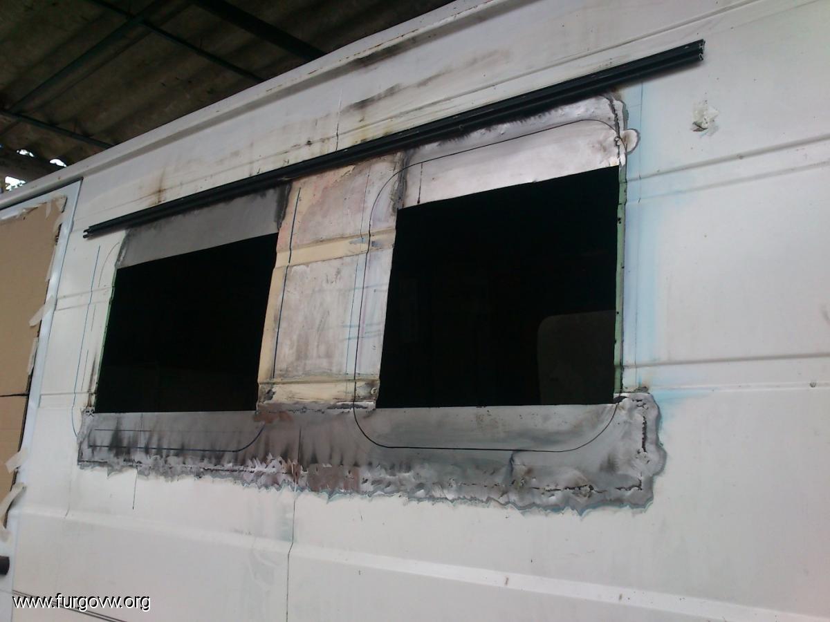

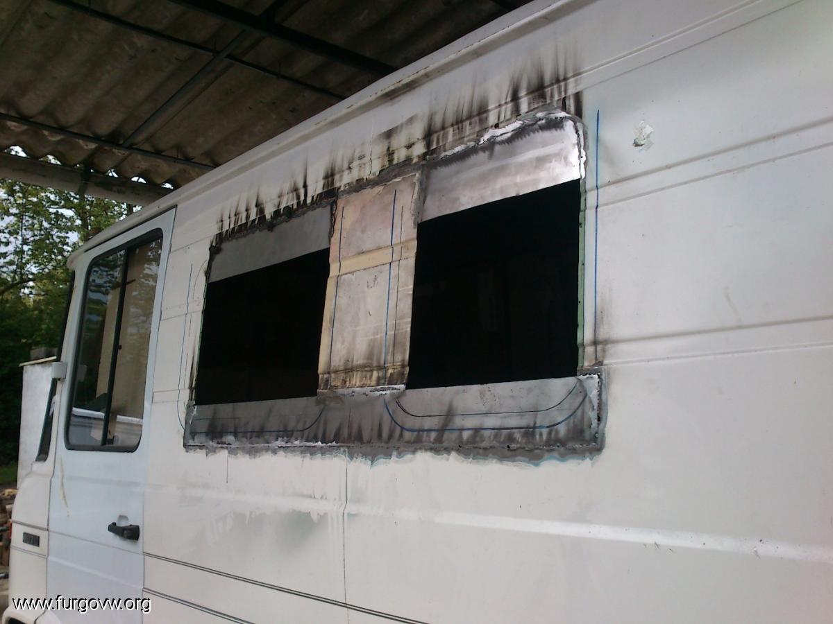

Despues de vaciarla me puse a adaptar unas ventanas polyplastic que compre y quitar las de cristal. Resulta que la ventana de cristal era enorme y cortaba un nervio de la carroceria ( la antigua camperizacion) y yo personalmente no soy partidario de cortar largueros asi porque si. Pondre el larguero y dos ventanas mas pequeñas, las fotos...
ya he comentado que no soy soldador y esto es lo que se hacer, acepto consejos...
tambien hubo que hacer unos marcos
En estas fotos se aprecia el larguero que se corto para meter las ventanas de cristal, y el refuerzo que he puesto nuevo y los agujeros de las poliplastic
Tachan!!!! asi quedan, y estoy bastante contento como quedan. Espero poner mas fotos pronto. Un saludo

Lo llevas muy bien, y por no saber de soldadura, ye ha quedado genial las ventanas. Y al volver a aislar, no vuelvas a poner lana de roca cómo llevaba hasta ahora, ya que absorbe la humedad.

Te queda más de lo que pensabas... vas a reforzarle con travesaños las paredes donde las ventanas.
