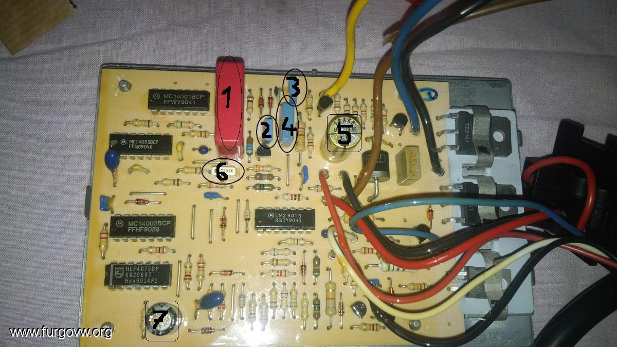

Cita de: chapiri61 en Abril 24, 2017, 18:16:31 pmHola, mi California del 91 tenía el problema del pitido cada 20 segundos y ya daba por hecho que tendría que rascarme el bolsillo y cambiar el modulo. Leyendo por el foro decían que cambiando cuatro componentes de la placa base se solucionaba el problema pero quien lo había probado decía que no funcionaba. Leyendo el último post de este tema de ferre66 opte por probar a cambiar siete componentes en vez de los cuatro que en principio no funcionaban. Total por dos euros y poco compre los componentes en una tienda especializada de electrónica. Tengo que decir que mi dominio del soldador es básico, lo suficiente para desoldar y volver a soldar los componentes nuevos (respetando la polaridad en los dos condensadores redondos). Una vez montados los componentes nuevos e instalados todos correctamente en su sitio en la nevera  la enciendo y todo vuelve a funcionar perfectamente, la he tenido funcionando tres días  con el vehículo en marcha y parado con toma de corriente eléctrica  y de momento va de maravilla y espero que siga igual de bien. Mi consejo al que este en la misma situación que yo tenía con la nevera es que pruebe a cambiar primero los componentes a tener que comprar el modulo nuevo, el ahorro de dinero es muy grande y el resultado es satisfactorio.
Las referencias de los componentes a cambiar por si vais a una tienda de electrónica a comprarlos son según el orden de la foto:
1 -  MKP 10 0,47 UF 250 A 2,5%
2 -  1000 pf 63V 5%
3 -  4700 pf 63V 5%
4 -  MKP 10 0.047 UF 160V 10%
5 - RMU 63 V 220 UF M 105 C 5J
6 - 3300 pf 63 V 5%
7 - RMU 63V 47 UF  M 105 C 6E
En fin solo dar las gracias a todos los que colaboran en el foro a solucionar problemas y en especial a ferre66 por contribuir a solucionar el mío.

Buenas. Yo fui a una tienda de electrónica. Le llevé la placa y ellos me sustituyeron todos.
Precio, no llego a 7 euros

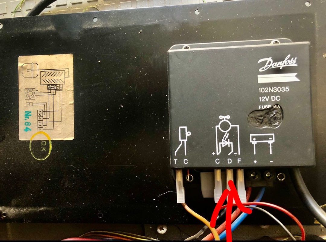

Tengo una T4 la cual el módulo de la nevera original Danfoss murió el cual lo estoy sustituyendo por el nuevo de Ftigoroat pero me encuentro que al hacer el cambio de módulo el cable negro que va al conector con la letra D del módulo original (lo marco con una flecha en la foto) este el modulo nuevo no tengo donde conectarlo que función tiene y que pasa su no lo conecto?
Por qué el compresor ni el ventilador no me arranca con el modulo nuevo ,hice lo de puentear la C y T y tampoco arranca no sé si es por este cable que queda suelto
