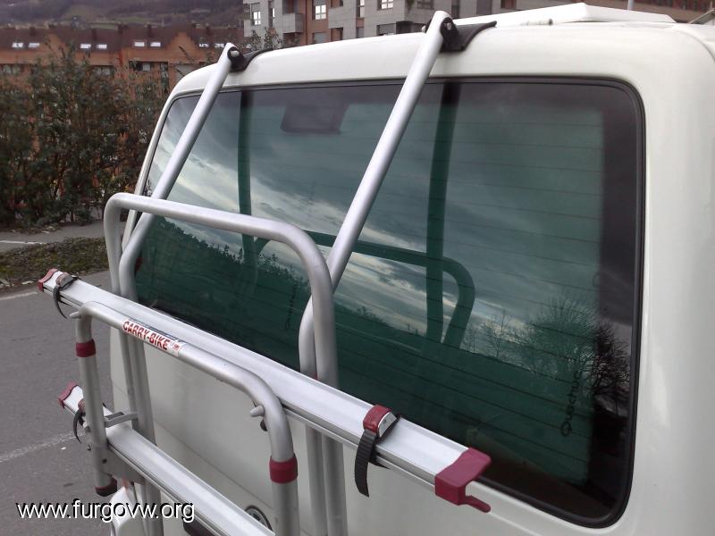

Cita de: andres en Enero 11, 2008, 17:26:44 pm
buen trabajo¡¡¡
pero y la luna de atras, da  la esterilla el ancho suficiente??
la verdad es que tienen buena pinta
Las hay "de matrimonio" aunque salen mas caras, o enpalmas dos :d
buen trabajo¡¡¡
Si las hay, pero las que yo he visto son de color teja y no tienen plata por uno de los lados.
Solo he mirado en Decatlhon y las he tenido que quitar con disolvente la marca esa que traen de Quechua por el lado de la plata.

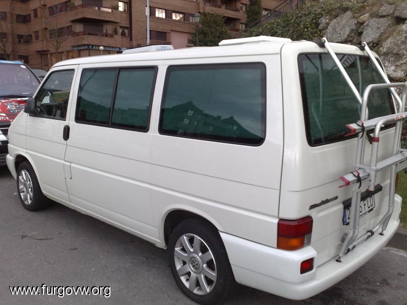

En la T4, por lo menos, la luna tiene una franja negra y a puntitos con lo que la cinta no se notara. Procurar antes de pegarlo limpiar con un poco de alcohol.
Y asi es como quedan una vez montados.

EL calor de Canarias no lo se, pero el de Croacia y Hungria de este verano con sus 40 grados lo aguanto y lo de meterle Sica, hombre a mi me parece que es matar moscas a cañonazos...jajaj, lo digo porque es que la Sica es irreversible y se jodería el interior...En mi caso ademas antes le había puesta una tela negra por afuera para que junto a los cristales ahumados de serie, ya parecieran tintados de negro, pero ahora se la he quitado y queda genial igual...
Funcionan genial y aislan un montón, pero mucho, se nota mas que con los otros, pero eso si tienen que estar bien ajustados al perímetro...
Lo ultimo que pienso hacerle es pintar el aluminio con un spray anticalorico para que atrás se vena negro del todo, pero como ya dije,al estar los cristales ahumados ya casi se ven negros y no quedan mal...
Si os molesta mucho como quedan por dentro siempre le podéis poner una moquetilla o tela o yo que se...para mi gusto queda perfectos con la furgo...
