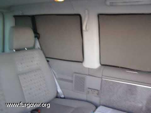

Pues para empezar compramos unas galletas de esas que ponemos bajo el saco para dormir en tienda, de las que venden en Decatlhon o cualquier otro lugar pero las hay baratas unos 2,50 euros y tienen un lado plateado. Las hay tambien de otros colores que pueden combinar con el de vuestra furgo.
Unos metros de velcrom que como lo cortaremos a la mitad longitudinalmente con la mitad tenemos suficiente a 1,20 el metro que en nuestro caso saldria a 60 ctms.
Y comenzamos.
Por supuesto el como cortar y ajustar las galletas a las ventanillas queda para la pericia de cada uno, pues no hay nada que explicar en esto.
Suponemos que ya estan ajustadas.
Bueno, cortamos las tiras de velcrom que tienen 20 mm por la mitad.
Los pegamos justo en el margen de la galleta.
Procurar pegar en la galleta la parte del velcrom que no engancha pues si quitamos los aislantes para almacenarlos bajo la colchoneta de la cama de la furgo no se pegaran ni nos incordiaran. La parte del velcrom que engancha pegarlos en los cristales.
En la T4, por lo menos, la luna tiene una franja negra y a puntitos con lo que la cinta no se notara. Procurar antes de pegarlo limpiar con un poco de alcohol.
Y asi es como quedan una vez montados.
Los choretes de la tapiceria son de agua, hoy llueve en Santander y tenia el porton sin cerrar.
Y por el exterior.

¡Buena idea, si señor! ¿se podran hacer los alislantes interiores para el techo? y no tener que coser, rematar, etc..
ooznak
y que tal aislará....? en comparación con los de toda la vida digo .. .
Xcapa
Ten en cuenta que estan hechos para aislar tu cuerpo del frio y humedad del suelo, solo tienes que hacer una prueba, pones un trozo pegado a un cristal de la furgo y al rato tocas el cristal y tocas la galleta. Tu mismo veras la diferencia.

Hey amigo...ya no eres el primero...jajaja, hace un tiempo que he hecho esto y estoy super contento, no hay ni comparacion con las otras en serio...para mi entender estas asilan mucho mas del frió que las blandejas de toda la vida,por lo menos es mi experiencia en comparacion con alguna pernocta en la furgoneta de algún colega...y ademas,por 30 euros te lo haces..muy al contrario que las originales que valen un pastón indecente....

pero y la luna de atras, da  la esterilla el ancho suficiente??
