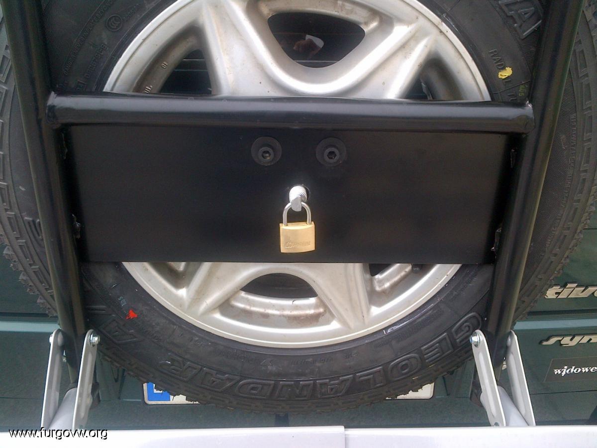

Buenos pues esta mañana he aprovechado a probar el invento, y estoy mas que contento.....os cuelgo las fotos...
Para aquellos que me preguntabais con respecto al sistema de tornillería y demás....
Si se quiere ir con la rueda solo, se atornillan unas tuercas ciegas (mismo tamaño que los tornillos de las ruedas colocadas) atornilladas a las varillas roscadas del soporte....
Si se quiere colocar el portabicis, se quitan esas tuercas ciegas, y se coloca el portabicis con unos espárragos "allen" hembras que se atornillan a las varillas roscadas del soporte....a modo de alargaderas....
Os pongo las fotos:

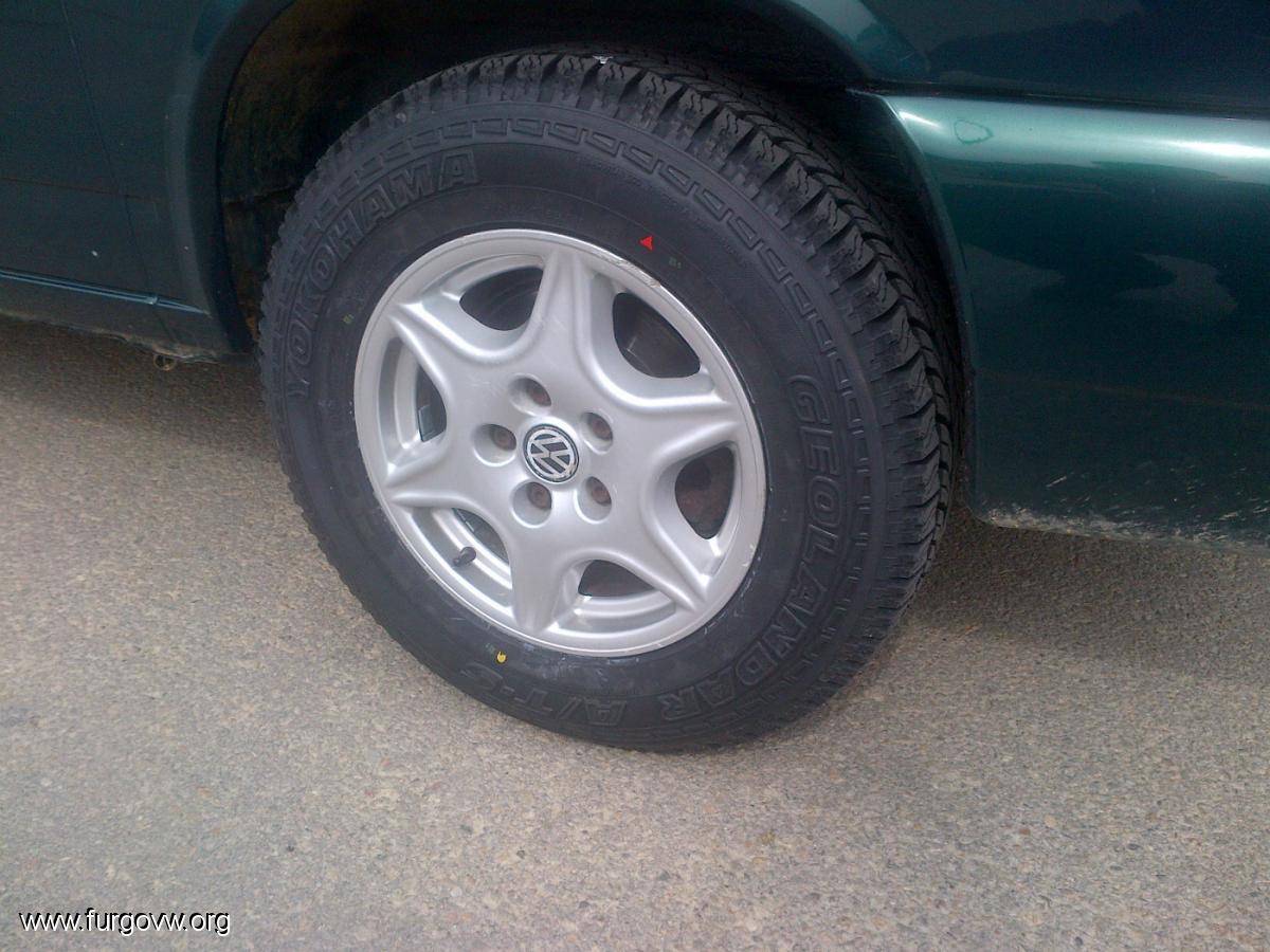

Bueno y esta de regalo...las nuevas ruedas homologadas (215/70/R15 - YOCOHAMA GEOLANDAR G012 A/T-S)...
marcus
Muy equilibrado el conjunto. Las ruedas le dan un buen toque sin radicalizarla.

Al final hidráulicos de 1200N, y justo para la rueda, portaruedas y portabicis (no da mucho mas margen que conste)...lo que me dijeron es que tubieron que sustituir las bolas superiores de apoyo por otras, ya que con las existentes no encajaban los amortiguadores....
De todos modos se ve la diferencia de dimensiones de la leche...ya verás cuando los recibas....

una pregunta, con este portaruedas se podria poner el porta bicis "habitual", de manera que quedase encima de la rueda?
supongo que el soporte sufriria menos
esta previsto homologarlo y comercializarlo??  .palmas

Cita de: jb500 en Marzo 16, 2013, 22:04:50 pm
Jb500 no sé a que te refieres con el tema de un portabicis habitual....si te refieres a los típicos de portón...no creo que se pueda meter entre medias, además la rueda molestaría para la bici mas cercana al portón....
Si por el contrario te refieres a algún modelo tipo Carrybike 4x4, si se podría...al fin y al cabo este portabicis es un BOA 3 (especçificos para 4x4) adaptado para eliminar las cinchas que este portabicis trae....y que son un engorro...
jb500
holaaa
si, me refiero a un carrybike, eliminando el portabicis interior, seria posible usarlo?
lo digo porque ya lo tengo y me ahorro comprar otro   ;D
