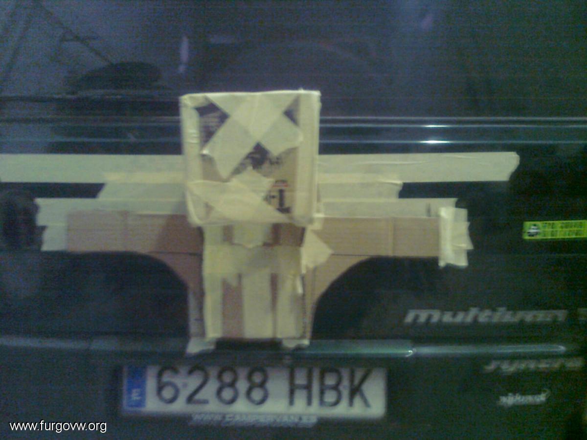

 Entre la rueda y el portajerry quedan unos 6 cms (con esa rueda al menos) que no sé si serán suficientes, de todas formas ya le comenté Tomás (el cerrajero) lo del techo elevable y creo que subirá también el potajerry.

Aún no se puede valorar la distancia que hay entre la escalera y el portón porque no está ajustada, pero yo veo mucha separación entre la escalera y el portón. Yo intentaría arrimar más el invento a la puerta... lo máximo posible. Así evitaríamos sobrepasar la longitud máxima de la furgo que es otra cosa que tambien miran (que no sobresalga más quel portaruedas original o la bola de remolque).
Ojo tambien con poner la rueda más a la izda, ya que no se puede sobrepasar el ancho de la furgo ni un centímetro.
No sé... quizas los más sencillo sería poner un jerry más ancho y menos alto (o directamente tumbarlo) y subir más la rueda... sigo sin tener claro que quede a la distancia suficiente de la matrícula y las ópticas para ser "legalizable".

Y colgar una placa matricula en la rueda? Bien que se usa este sistema para portabicis aparatosos.
cutxu
Seria una buena solución la idea de la matrícula, ya que permite poner la carga más baja y centrada.
Diria que no hay inconveniente en poner matrícula en otro lado ya que lo importante es que se vea y no costaria mucho.

La verdad es que lo de el jerry tumbado es una buena idea, se le podría ganar bastante altura a la rueda.
El soporte se queda un poco separado porque no se podía arrimar más de abajo, es una de las cosas a corregir, aunque posiblemente se pueda arrimar más  .malabares

 Lo de la placa sobre la rueda también lo vió Tomás, pero supongo que también habría que ponerle luz para que no digan nada los de verde...

He hablado con Tomás y me comenta que realmente tapa muy poco la matrícula y las luces a falta de los retoques, va a quedar muy cerca del portón. Gracias abra otra vez por tu tiempo i el portón donante para las medidas finales.
La inclinación de jerry es por estética, va muy reforzado y para facilitar sacarlo y meterlo.
