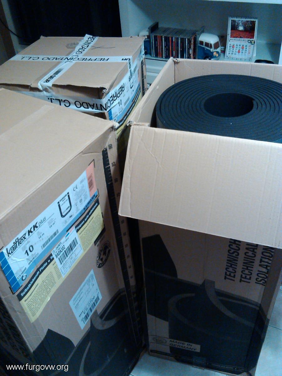

Sigo con duras negociaciones de cara a pintar la furgo y todo parece que pinta bien aunque aún no se haya concretado nada, mientras ya están empezando a llegar cositas. Al final compré al "armaflex" (Kaiflex) de Alemania, solo que no quedaba del 10,5€ el metro cuadrado -que era un precio genial- y el vendedor me ofreció este de un poquito más calidad por 13€ :
(Fotito para el gran Batanero, un abraso)

...... eso ha estado genial, pedazo de aislante que te has comprado......,cuantos m2 has calculado, que vas a necesitar?......paredes, suelo y techo?...., me parece que has empezado fenomenal.....a seguir asi.
saludos.

He calculado 30m para paredes, suelo, techo y puertas traseras. Según mis cuentas me quedo un pelín escaso pero claro tengo que arrañar las zonas de ventanas y claraboyas, jeje, en cuanto empiece a colocarlo os iré contando.
