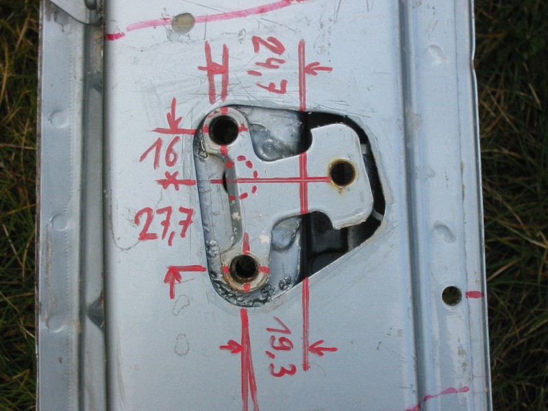

Buenas, pues he empezado ya con las pruebas de medir y ver si lo que tengo me vale...
Aquí se puede ver donde irá colocado. La pieza que sale de la bisagra hacia la derecha es la que adaptaré para atornillar a la defensa, cortando plástico. Habrá que recortar los tubos para resoldarlos en otras posiciones readaptados, pero se pueden reutilizar todos, asi que perfecto.
Aquí la posición real de la pieza que sobresale en la foto anterior, que habrá que cortar y adaptar para que encaje bien en la defensa, que va debajo del plástico:
Aquí se ve la altura libre que queda al escalón para montar ahí el sistema de cierre:
A ver si mañana o pasado me lio a quitar el plástico y tomo las medidas que me quedan directamente a la defensa.
