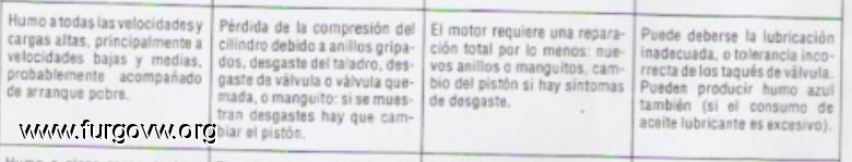

    • Comprobamos la compresión de cada cilindro. 3 de los 4 cilindros me dieron buena compresión, pero uno la tiene baja. De todas maneras aunque uno la tenga más baja de lo normal  debería hacer el intento de arrancar. Pero no hace ningún intento. Según el mecánico para el motor que tengo (1.6 TD) la compresión debería ser del 23. Esta era la compresión en la prueba por cilindro:
    1. 23
    2. 23
    3. 21
    4. 17
    perdona pero el 23 que sale en el manual es la "relación de compresión" significa que hay una relación de  23 a 1 en la cámara de compresión, mientras que para saber el desgaste del motor se mide la "compresión" que hay dentro de cada cilindro que van de 34bar como máximo a 26bar como mínimo, todo lo que sea inferior a eso indica que ha sobrepasado el límite de desgaste aparte que no puede haber una diferencia mayor a 5bar entre los cilindros, en tu caso se dan esas dos circunstancias negativas :-\

    esa compresión está por debajo del límite de desgaste que marca la VW para que el motor funcione correctamente, incluso en uno de ellos da 17bar, ha perdido el 50% de su compresión inicial, el límite es 26bar  .., hay que comprobar por dónde se le escapa, si es por segmentos o por válvulas etc etc....también es cierto que para suplir ese desgaste en los cilindros y mejorar el arranque se puede adelantar la bomba para que inyecte el gasoil en el momento que mayor compresión haya en los cilindros y también añadirle un aceite de mayor viscosidad pero tampoco resuelves el problema de desgaste o de pérdida de compresión
    Vaya, pues sí que está baja la compresión. Lo malo es que para comprobar lo que tú dices hay que abrir el motor, y estoy tratando de evitar eso por el momento. Por otro lado el aceite que lleva el motor es un 20/50. Le pongo uno más viscoso para que me consuma menos aceite, y la verdad es que desde hace tiempo no ha perdido casi nada...

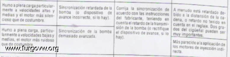

    viendo y escuchando el video parece un problema de la bomba, que te miren el avance y el caudal, también puede ser la compresión
    con relog comparador a 0.90mm (+-0.02mm) incluso a 0.97mm si le quiere dar avance por la falta de compresión, pero no más que si no se sale de los parámetros... y creo que es lo que le pasa, que está adelantada  o  por la compresión baja, una de esas dos causas

    Hola, esa furgo suena a bomba fuera de punto.... O al menos eso parece.... Que te aseguren el tema de la bomba, en serio.... Segun la polea que lleves pueden haverse movido los tornillos correderos si los lleva, o haverse roto la chaveta del eje. No creo que tu problema sea de compresión....que no entro en valorar si está baja o no, simplemente que no creo que sea lo que te impide arrancar! Está muy adelantada o muy atrasada de bomba!
    Si fuera un diente de la correa haría exactamente siempre lo mismo, si a veces va bién y a veces va mal, casi seguro que será que la polea tiene algo de movimiento.... Esque a mi me hacía EXACTAMENTE lo mismo que en el vídeo! Y no siempre fallaba... Si la chaveta se jode o queda muy "flaca" la furgo sigue andando porque se aguanta más o menos en el sitio por el tornillo del eje, pero con algo de movimiento. En mi caso no se notava con la mano, pero al sacar la polea salió la sorpresa!
