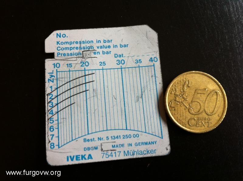

Lo de la compresión...me juego un huevo a que te lo han mirado con el comprovador del papelito y la aguja, apretando como buenamente han podido en el hueco del calentador.... Y a saber con que escala de papelito... Vamos que yo no creo que esté mal, simplemente te han cargado la bateria recientemente y por eso gira cagandoleches.
Pues si. Papelito y aguja parece. Aunque no estuve cuando lo hizo, pero me dio los resultados:
Y la batería es nueva y recién cargada como tú dices...

No hay problema con el medidor de compresión, simplemente, si no tiene el adaptador para roscarlo en la rosca del calentador, se suele usar la boquilla de goma aguantando fuerte contra el agujero, y a veces la medición no es tan fiable porque puede ser complicado hacer que sea 100% estanco.
Yo veo cil 1,2,3 ok, i el 4 puede ser que tenga algo...una valvula tocadilla por poner un ejemplo, o simplemente que no quedó 100% estanco el medidor.
En todo caso, la furgo arrancaría como una campeona, te lo aseguro. El problema está en otro lado, no en la compresión. Incluso con un cilindro sin nada de compresión, si todo lo otro anda bién (calentadores, bomba...) y la temperatura ambiental es buena, la furgo arranca con tres cilindros.
