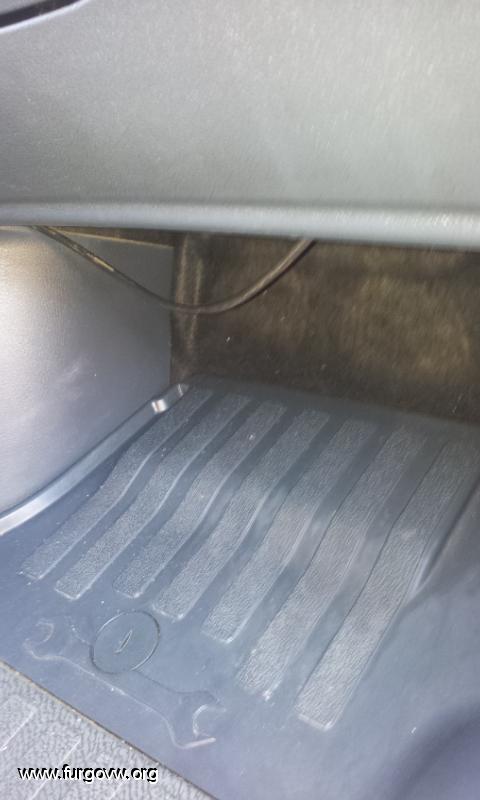

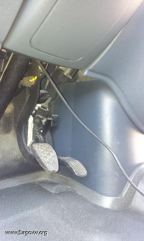

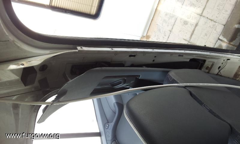

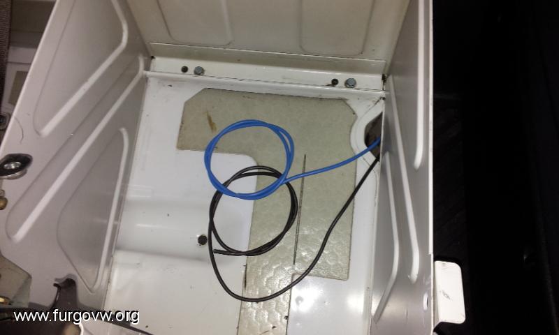

pasando los cables de la bateria auxiliar por debajo del salpicadero

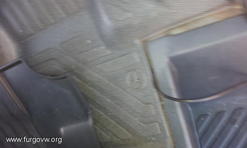

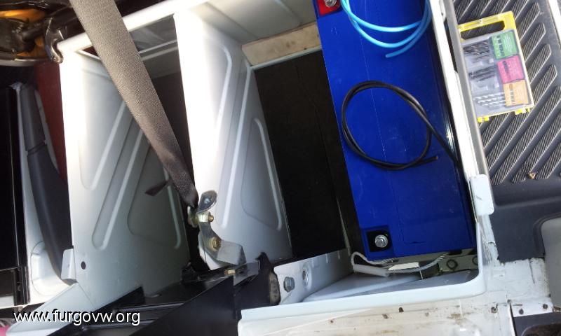

ya limpié el hueco de debajo del asiento que daba asquito...

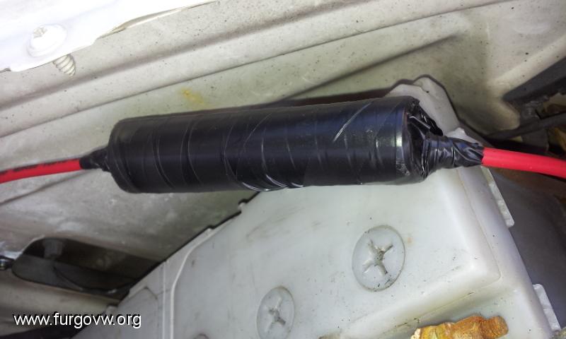

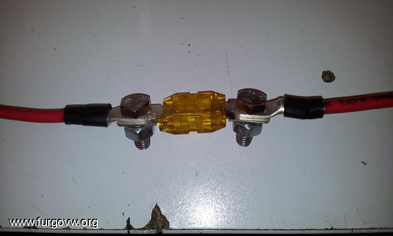

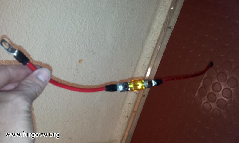

preparo el fusible tocho con unos cablecitos y despues le pongo un recubrimiento de plastico hecho con un biberón, que no se ve, jajaja

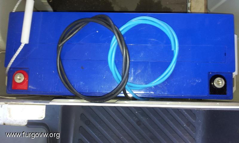

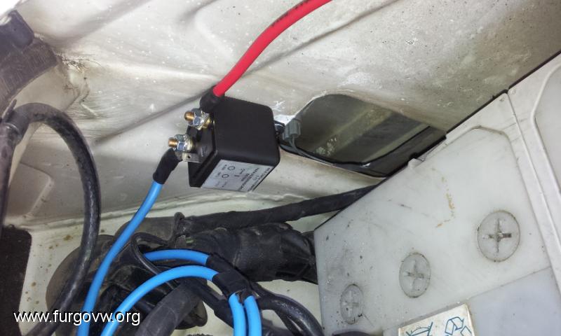

pongo el relé junto a la bateria principal y dejo los cables hechados, pero solo conecto el negativo, de momento...
fusible cubierto

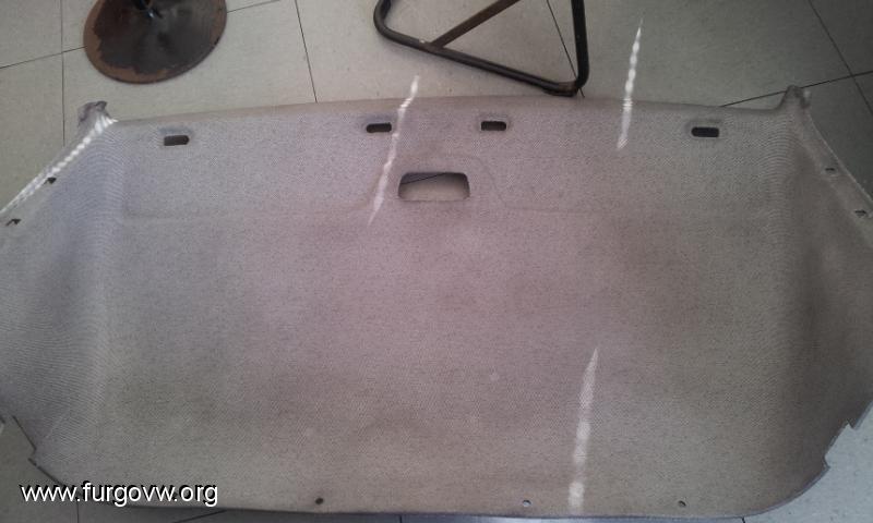

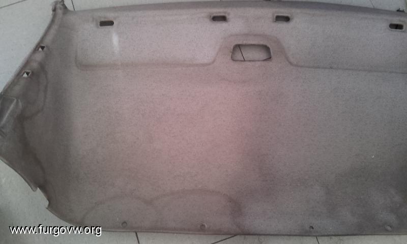

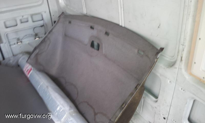

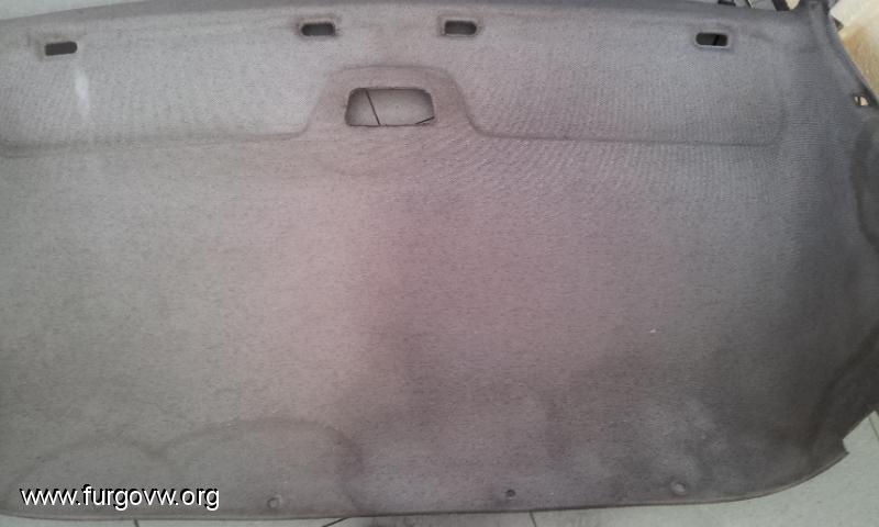

quito el techo y ya lo limpio, que también daba asquito y lo asilaré esta semana
antes
después, no es mucho pero no veas la de roña que soltaba

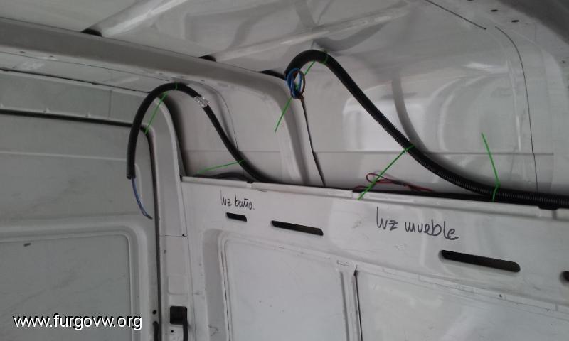

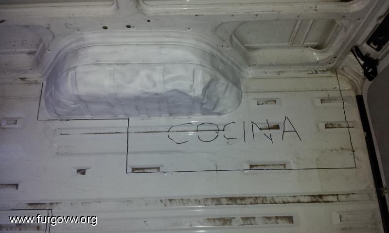

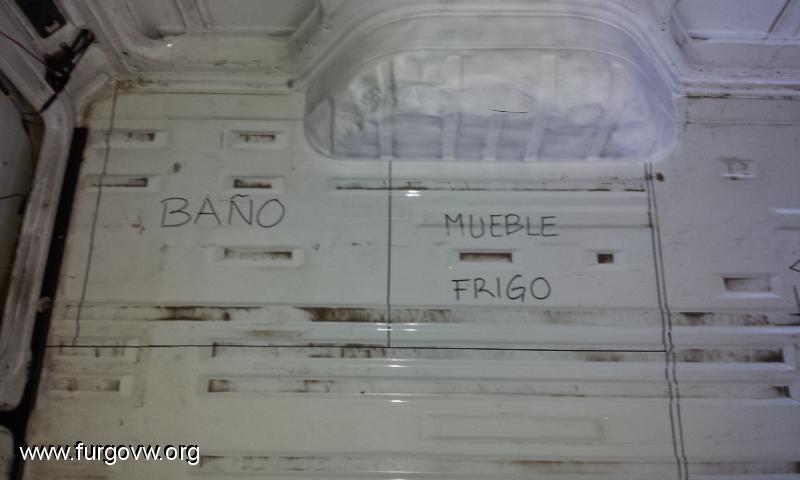

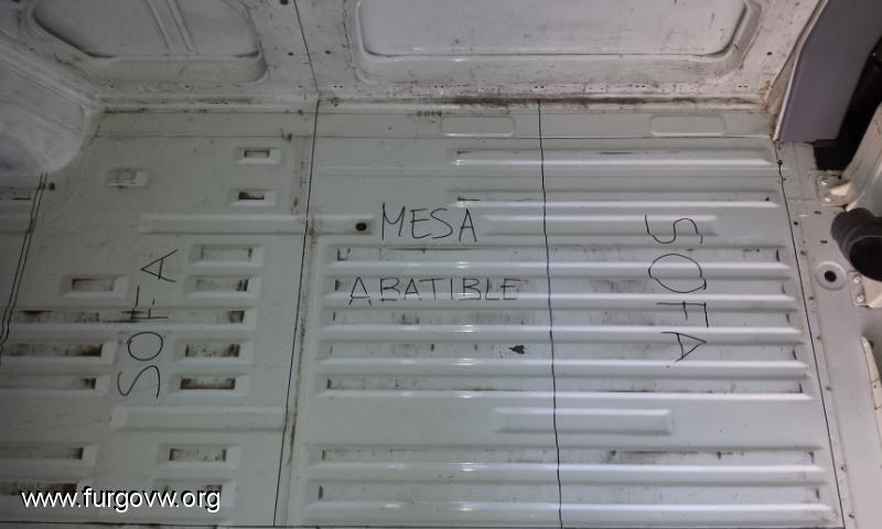

pinto la distribucion en el suelo pa ver donde tienen que ir los cables
verykoki123

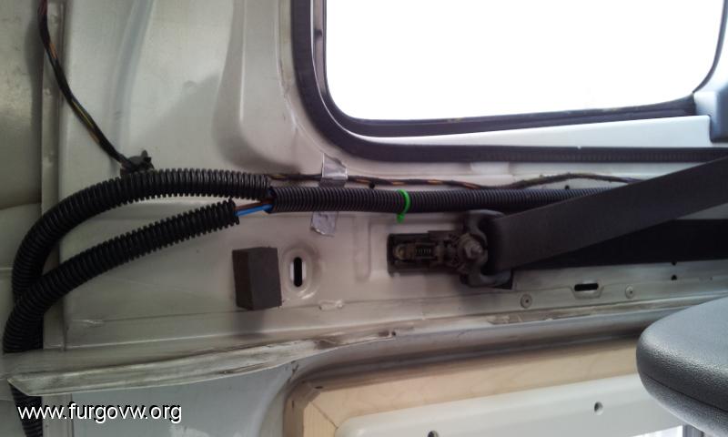

tiro cables

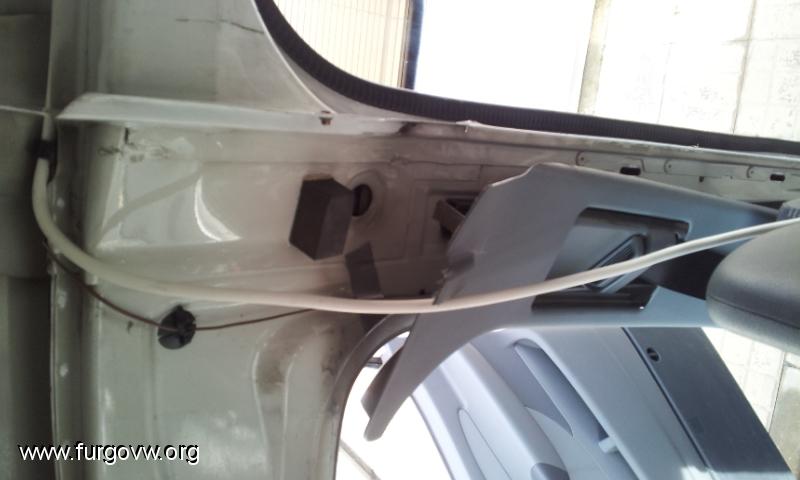

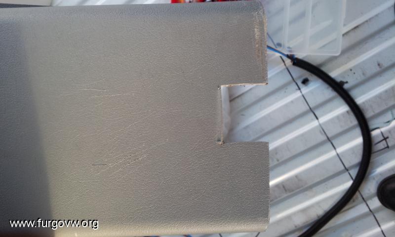

quito los embellecedores de los cinturones para pasar por ahi los cables
le hago una muesca abajo para sacar los cables
