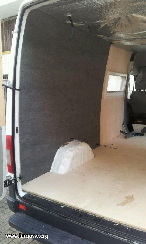

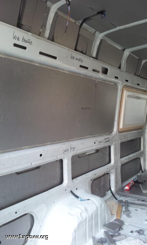

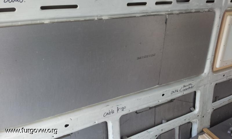

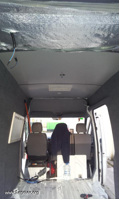

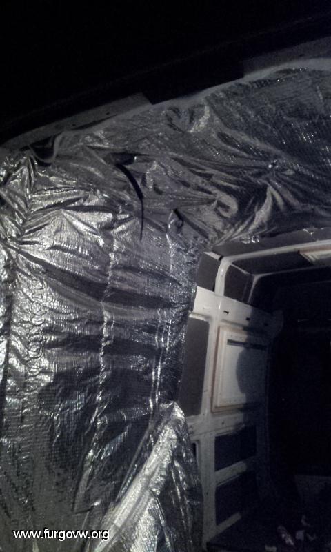

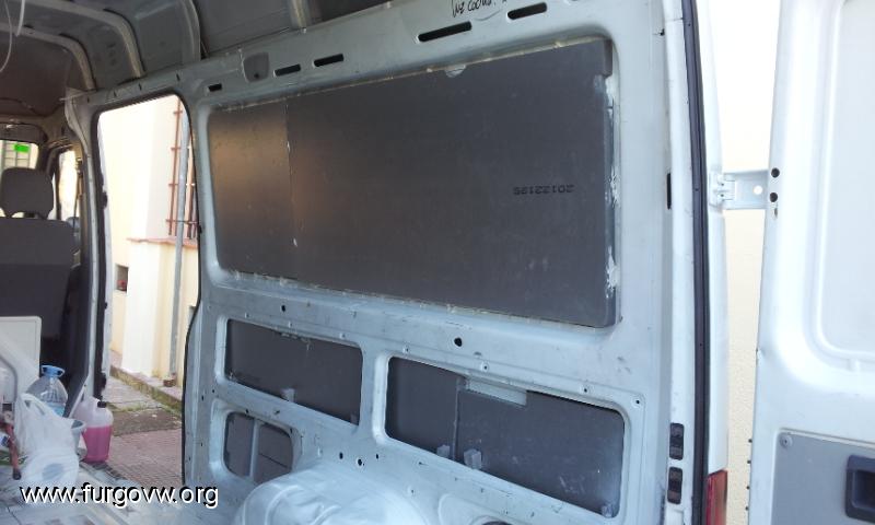

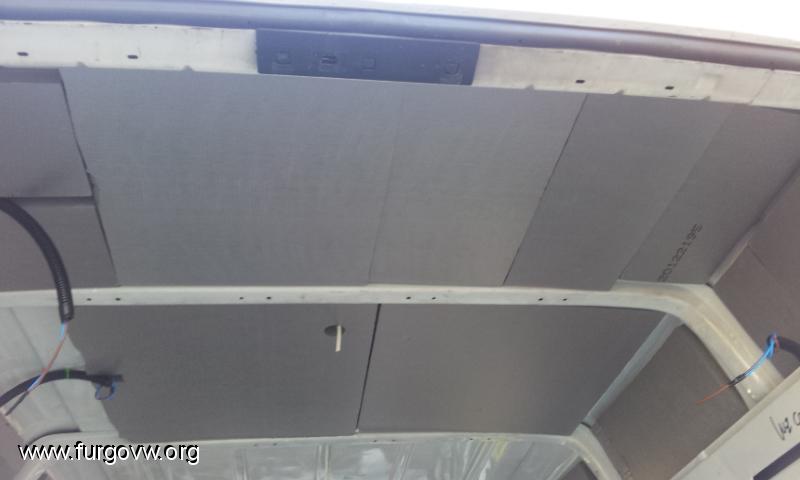

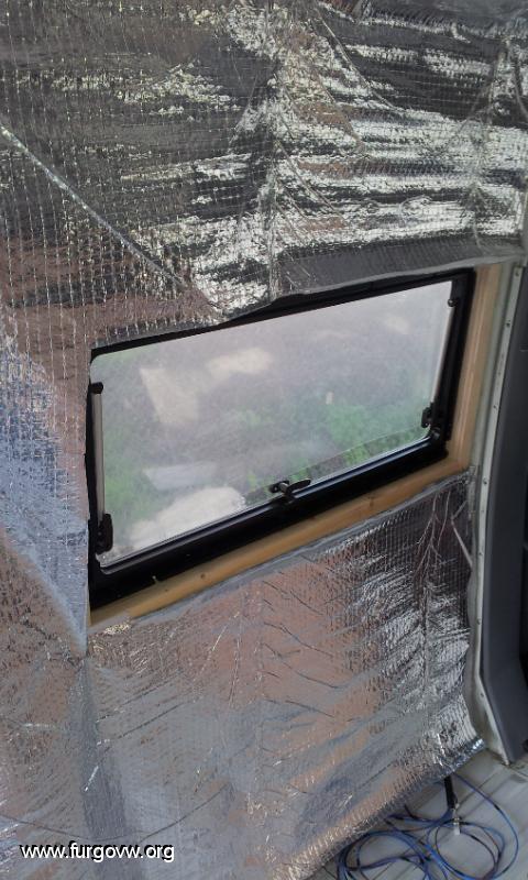

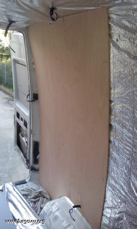

primero el aislamiento con polietireno y aislante de 5 capas...
verykoki123

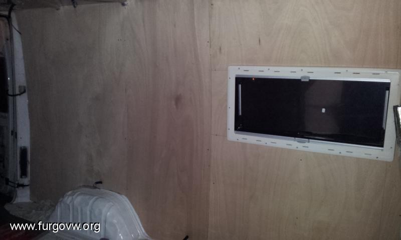

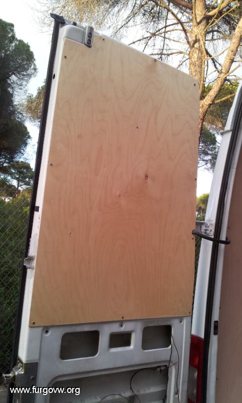

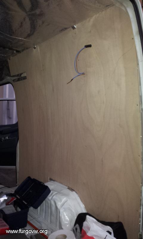

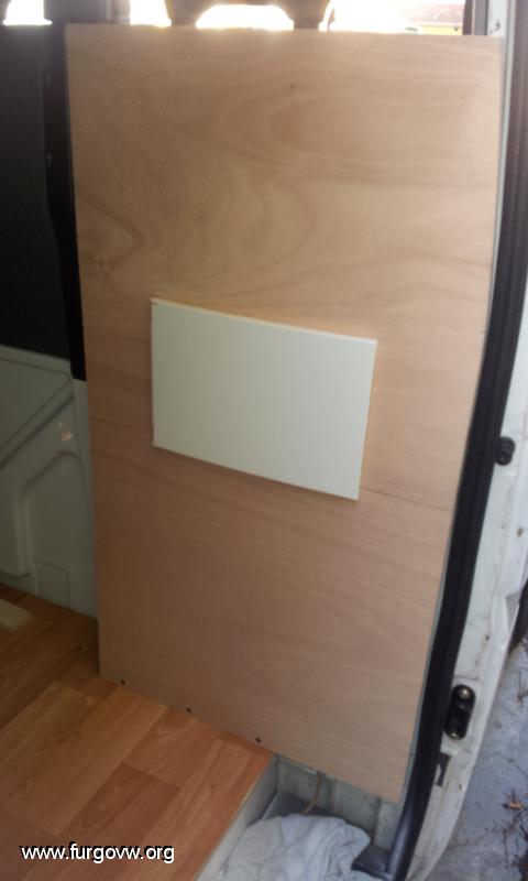

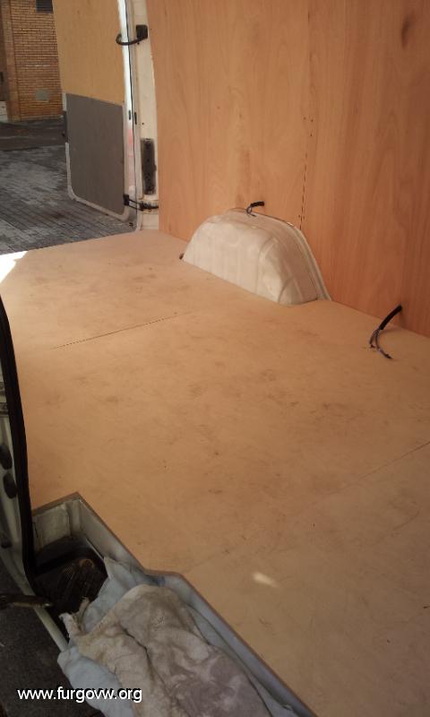

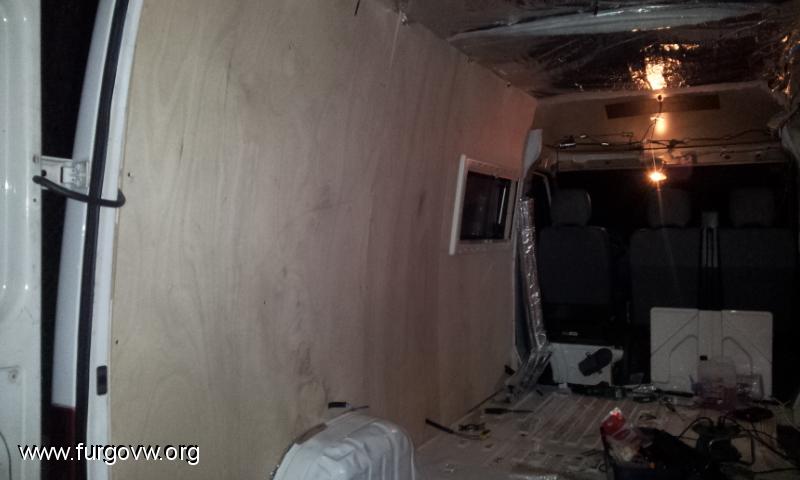

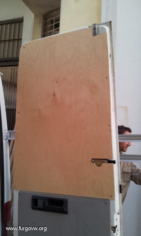

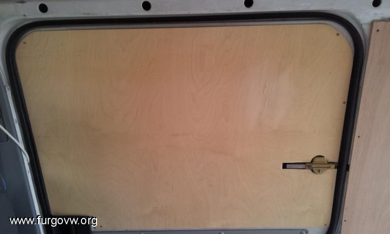

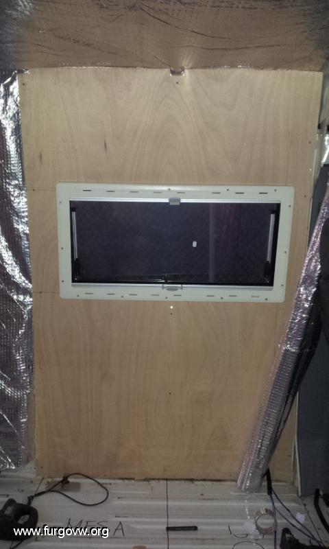

continuamos con el panelado... contarchapado de 7mm más robusto para poder atornillar cosas de poco peso...
en las puertas solo tablero de 3 mm

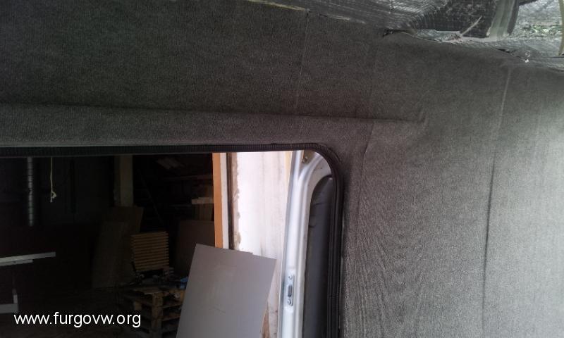

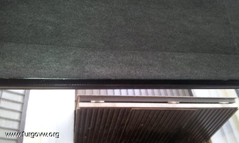

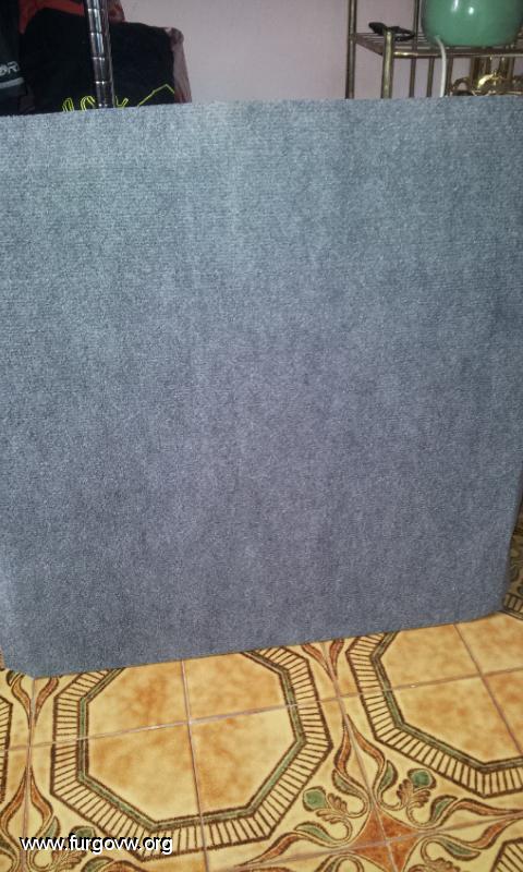

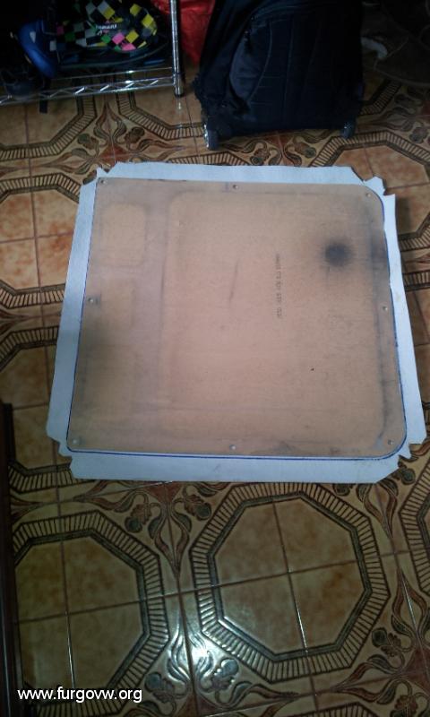

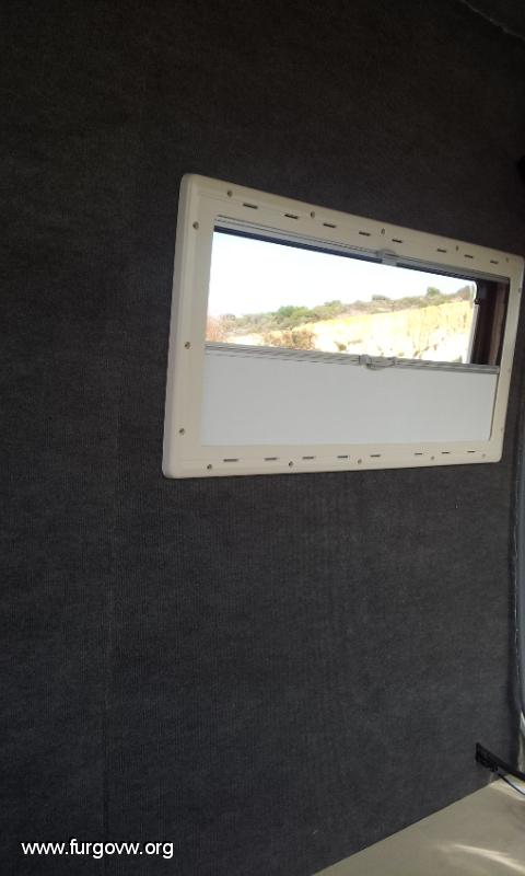

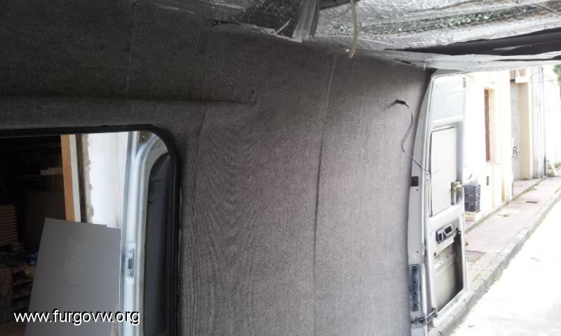

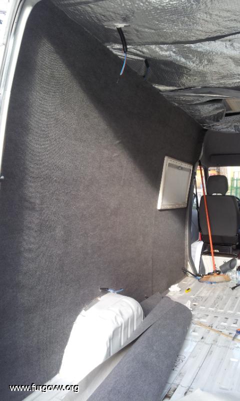

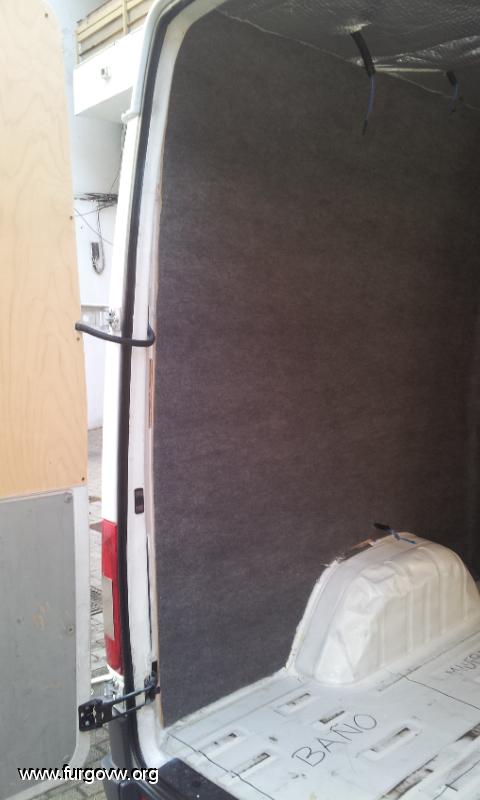

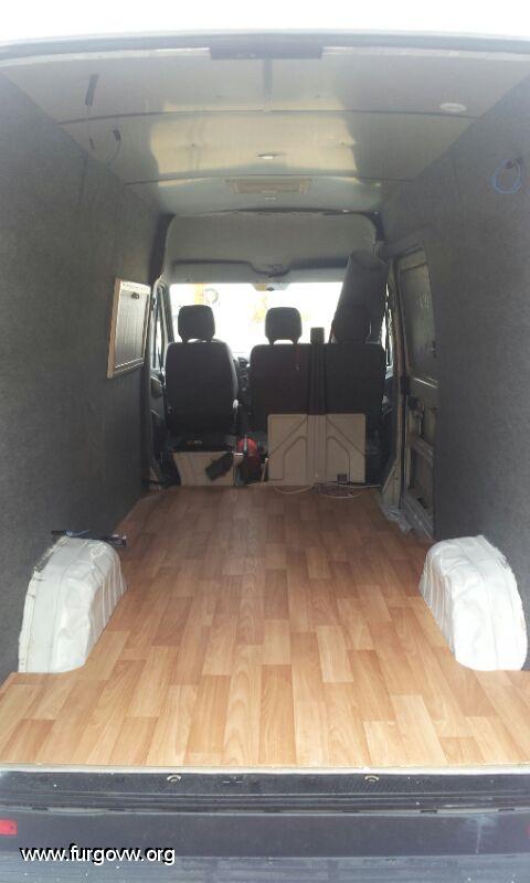

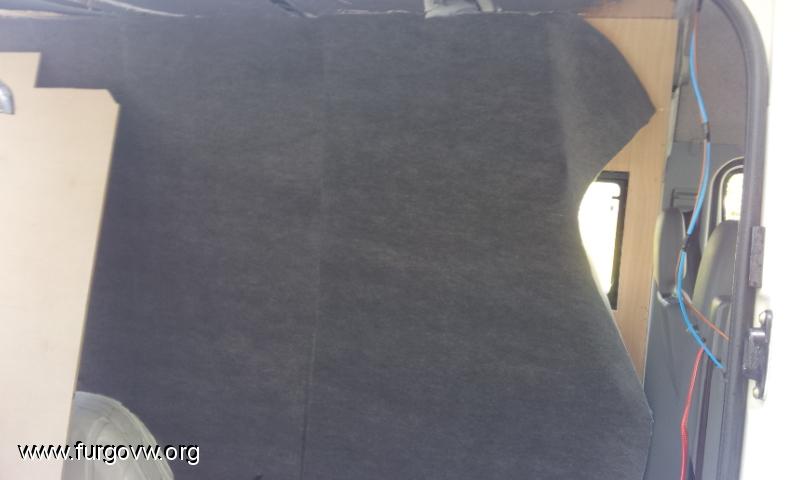

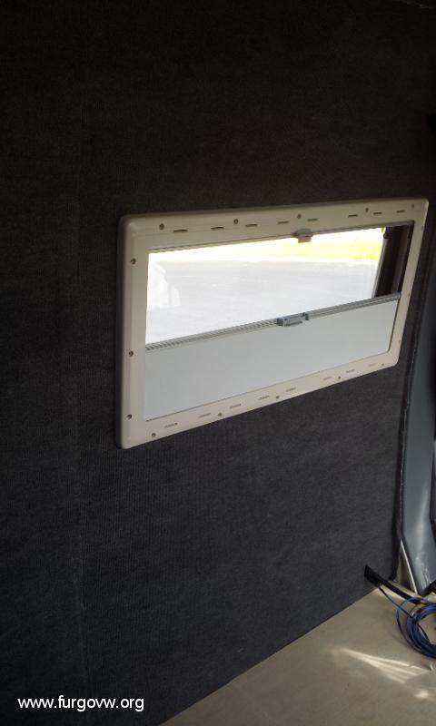

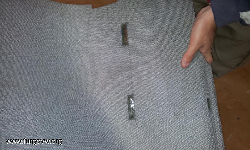

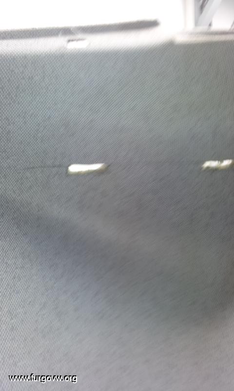

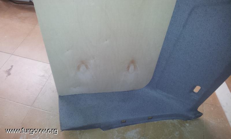

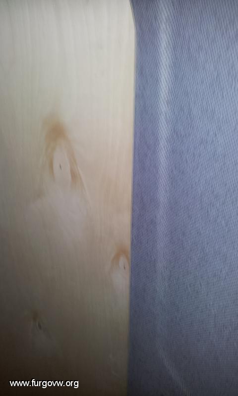

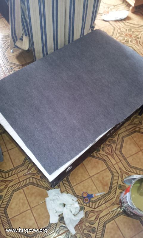

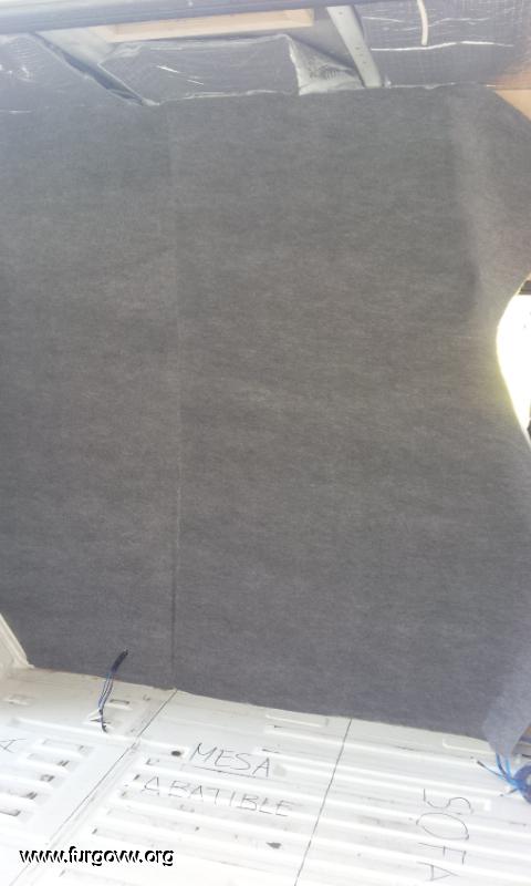

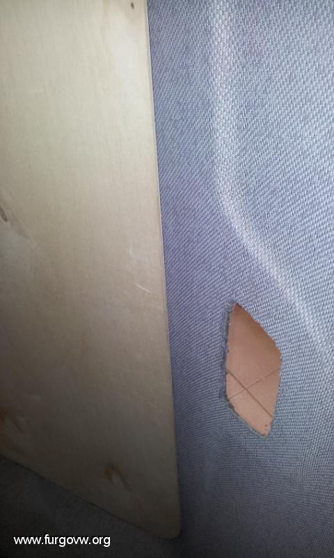

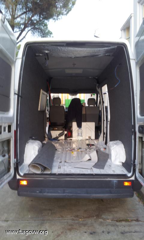

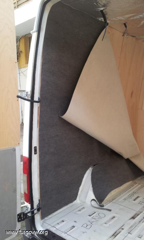

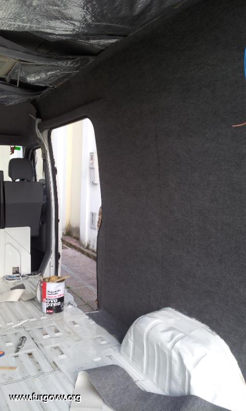

vamos con la moqueta, le di muchas vueltas al tema, porque no sabía si sería práctico, pero lo vi por el foro y me encantó y el resultado me ha gustado mucho
los paneles de las puertas en casita

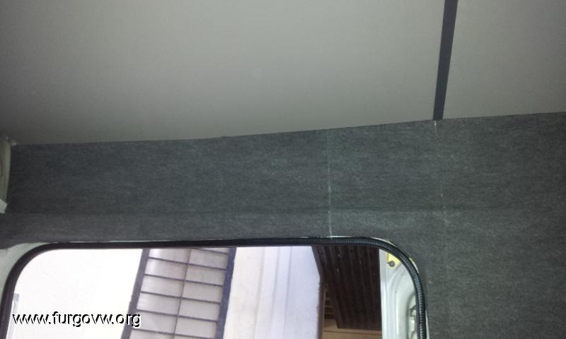

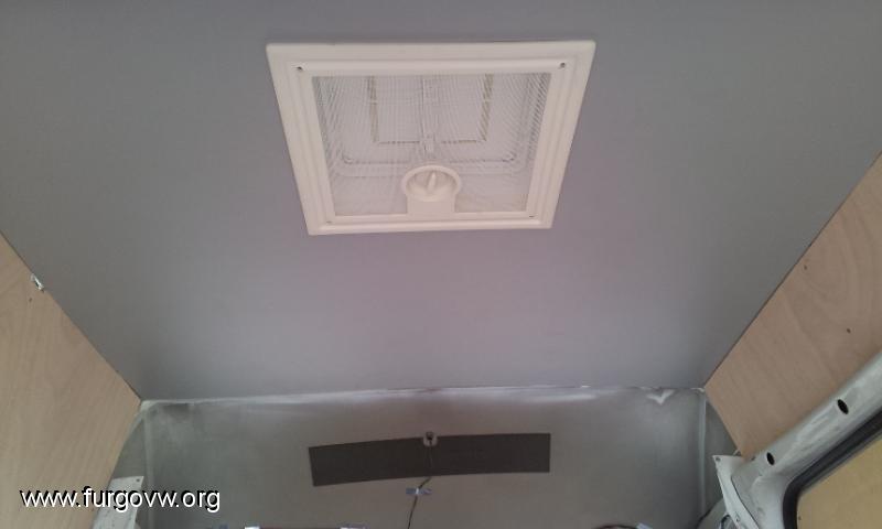

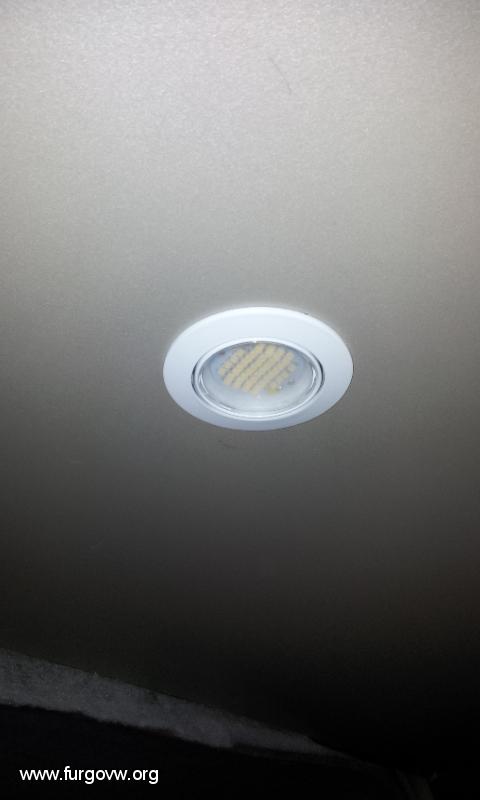

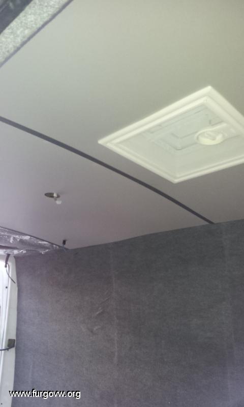

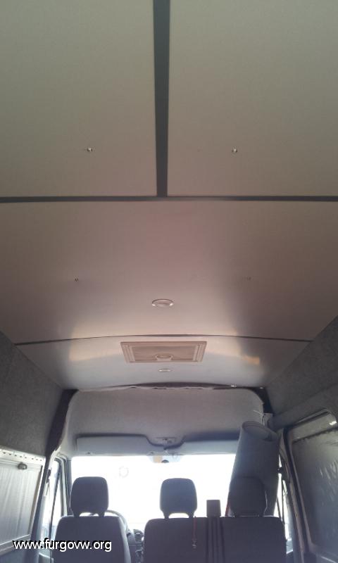

el techo de tablex gris
con sus focos del leroy
verykoki123

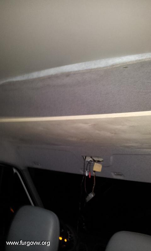

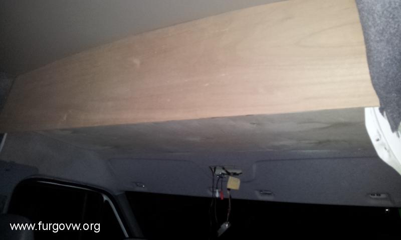

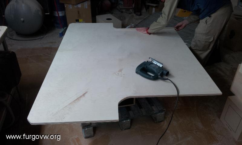

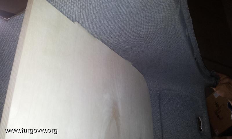

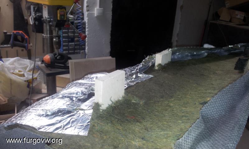

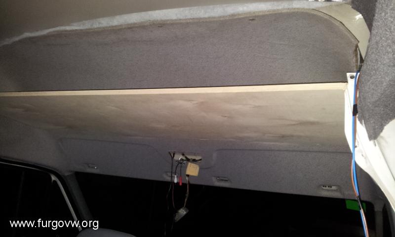

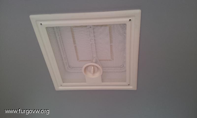

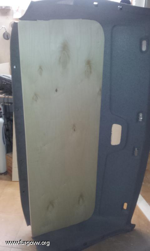

después hice el cajón del techo, costó un poco de trabajo porque la forma era un poco irregular y hacerlo coincidir con apoyos en la chapa de la furgo fue un poco complicado, pero al final quedó perfecto
esto lo explico un poco,
hice unos agujeros en el techo de la cabina haciendolos coincidir justo con un saliente que tiene la chapa de la furgo en la parte de la cabina
sacamos el molde del techo (que era irregular de cojones, aunque no se vea a simple vista), dejando unas pletinas a la madera para apoyarla
fresé lo bordes para darle el ángulo del techoy lo repasé con la lijadora de banda y quedó perfectamente encajado
cuesta un poco encajarlo, pero queda bien
su tapa a falta de hacerle el agujero

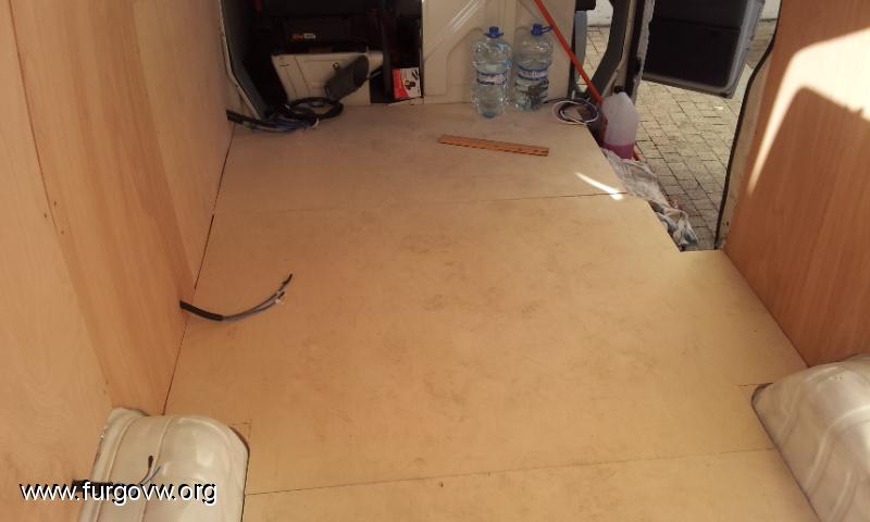

al suelo le pude un vinilo imitando a parquét, que me vendrá bien para poder mojarlo con el tema del surfin y el playeo, y esta es una vista del interior mas o menos listo a falta de los muebles

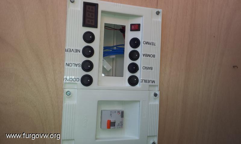

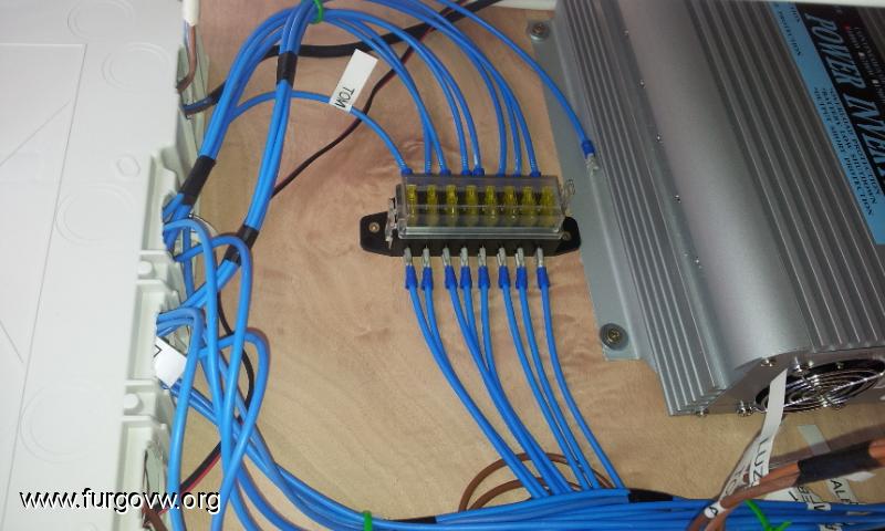

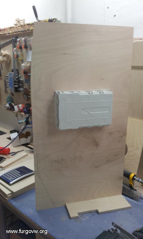

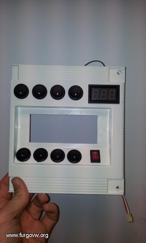

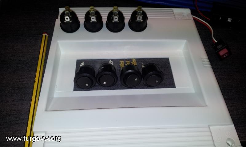

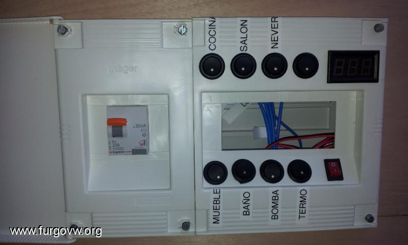

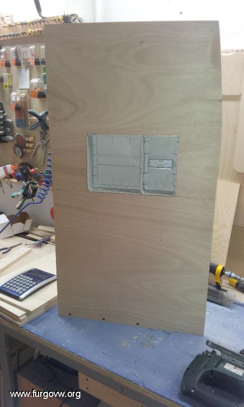

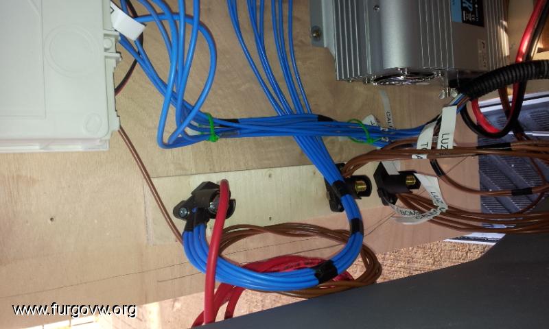

ahora ando liado con el tema electrico, me hice con un cuandro electrico en un panel de madera (que también lleva el conversor) y lo he adaptado para ponerle los interruptores y los cables
decir que no tengo ni p idea de electricidad, así que no me riñais mucho... le pregunte a aun compañero del curro algunas dudas y el resto mirando por aqui por el foro, y el manual del forero eneko como biblia, jajaja

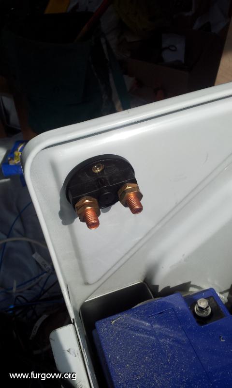

desconectador de bateria

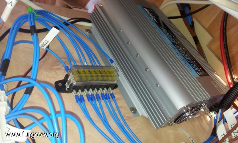

interruptores, voltimetro y el interruptor del inversor que se o saqué y lo coloqué en el cuadro ( el de abajo a la derecha)

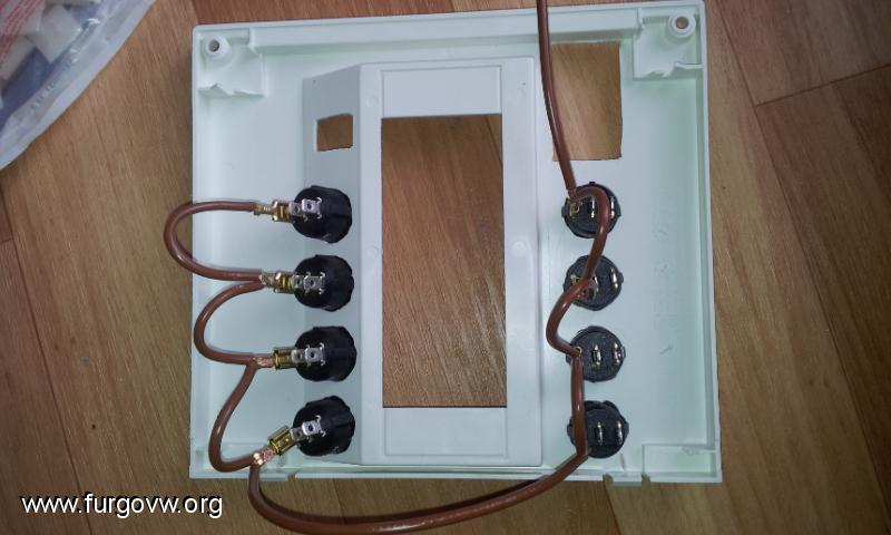

puenteo el negativo para que se enciendan los led de los interruptores
caja de fusibles, iversor y cableado por atrás
