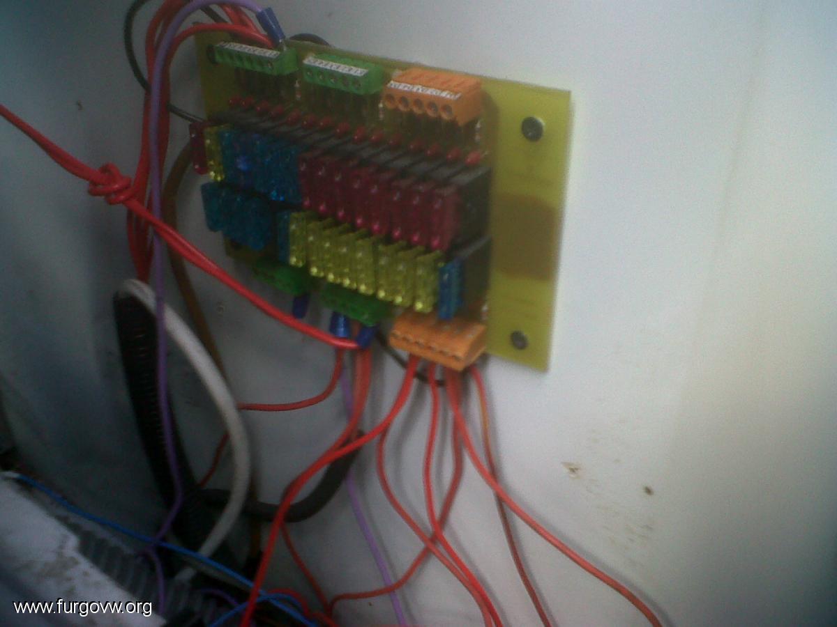

Nosotros instalamos (siguiendo los consejos de gente que controla bastante) una caja de fusibles para toda la instalación de la parte habitable de la furgo. La caja viene ya con luces para testar la instalación y me explico:
Cada fusible lleva una lucecita. Estas luces están siempre apagadas, pero yo puedo mediante un interruptor encenderlas. Si no se enciende alguna luz, es que ese fusible concreto está fundido. Y dado que cada toma va a un fusible (es decir, la toma de corriente de la nevera tiene el suyo, cada enchufe de 220 tiene el suyo, cada toma de 12 el suyo, cada luz, etc) se siempre se donde me ha fallado la instalación.
Te dejo una foto del panel de cuando lo montamos.
Aprovecho el hilo: El negativo lo he tomado en la chapa de la furgo, pero siempre he tenido la duda de si eso puede afectar a la larga a los sistemas eléctricos de la furgo (hace tiempo lo pregunté en algún foro), dado que al final son un montón de contactos..... Quizás alguien que controle mas de electricidad me lo podría aclarar.
