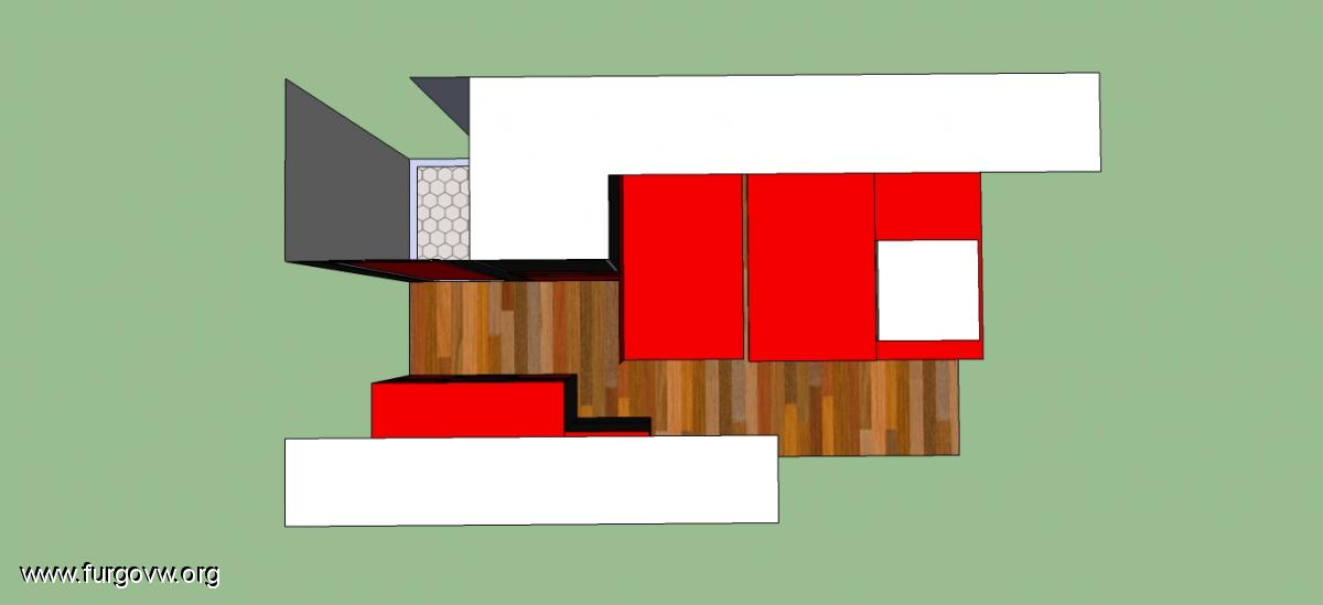

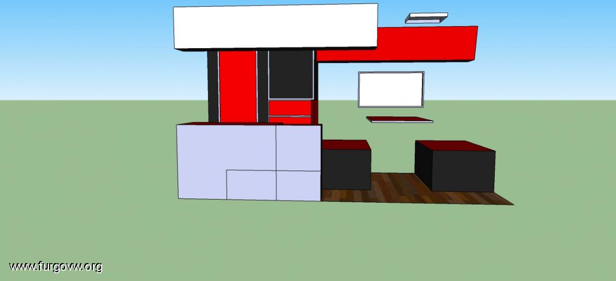

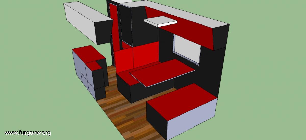

bueno, pues este es el modelo que he sacado despues de los consejos de eneko (y de todos) a ver que os parece, a mi me gusta mucho, no se si habrá problemas al poner casi todo el peso en un lado, y para las tablas creo que podré buscarme algún sitio para ponerlas...
espero opiniones... (sobre todo de eneko que esto es por su culpa ;) )

Aupa Veryoki, a mi este planteamiento me gusta más que el inicial. Eso si, si preves que vas a meter a menudo las tablas buscales un sitio desde ya que si no siempre te van a molestar. A lo mejor debajo del asiento que vas a poner contra el separador de carga, así las metes directamente desde la puerta lateral.
Como supongo que vas a dejar el asiento doble delantero,  intenta aprovechar el hueco de la bancada para por ejemplo la batería de la vivienda y el inversor de corriente. No necesitas tener acceso a ellos constantemente y asi no te quitan sitio en los armarios.
Me quedo a mirar. Para lo que quieras no tienes más que preguntar (vamos, como ya estás haciendo).
Saludos, Rade

Y no os parece que esta distribución pone todo el peso en el lado derecho (mirando desde la puerta trasera), que es además donde esta el depósito de gasolina????
ESERO
Pues esa es la distribución de la LT Florida que te dije desde el principio.
En cuanto al peso si lleva depósitos en los bajos y con lo que lleves en los arcones, entre ellas la batería y tema eléctrico, el armario tras el asiento, la nevera tras de el asiento o en el lado de la cocina, podrás jugar con eso dependiendo donde quieras el peso, ademas como la llevaras llena de cervezas ya compensas el peso.
¿Que altura interior tiene la furgo?. Si no vas a poner cama en el techo igual en la parte alta del comedor puedes buscarle sitio a las tablas, en esa zona siempre estarás sentado y no te molestaran.
