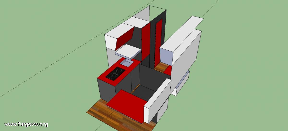

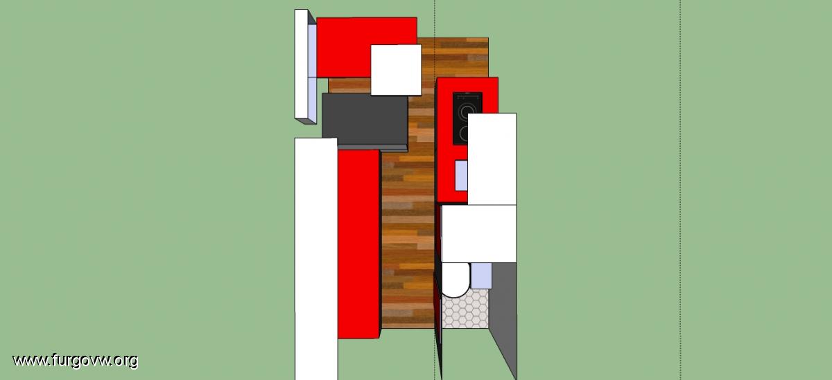

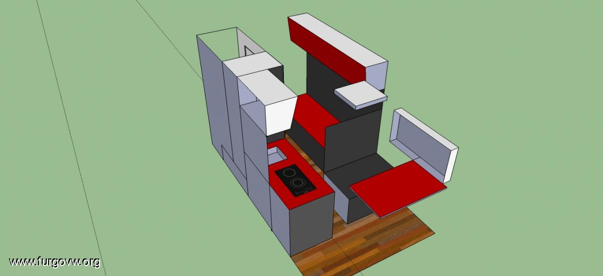

bueno, desde ayer he estado dandole vueltas al asunto y despues de escuchar vuestros consejos, y ver unos pokos de modelos que me dijo esero, me he currao esta tarde otro modelo en el que creo que me caben las tablas además de tener una cama de dos metros y un saloncito pa jugar al poker  ;D...
bueno ahí va, espero que os guste (es muy parecido a otros que he visto, pero con el baño atrás y la cama a lo largo)
eneko
cómo entras al baño cuando duermes?
Haz un salón de 2m con 2 asientos enfrentados.. tiene pinta de que no vas a subir de plazas no?
2m de salón y seguido armario/nevera y después 70 de baño.. ya ves si te coge...
