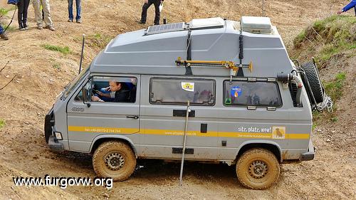

En la syncro gris donde lleva el hilift esta sujeto al vierteaguas simplemente?ademas parede que tambien se pueden colocar ahi las planchas.alguien sabe como se llama eso?
rastas
NICHY
Yo creo que la gris lleva algo tipo esto...

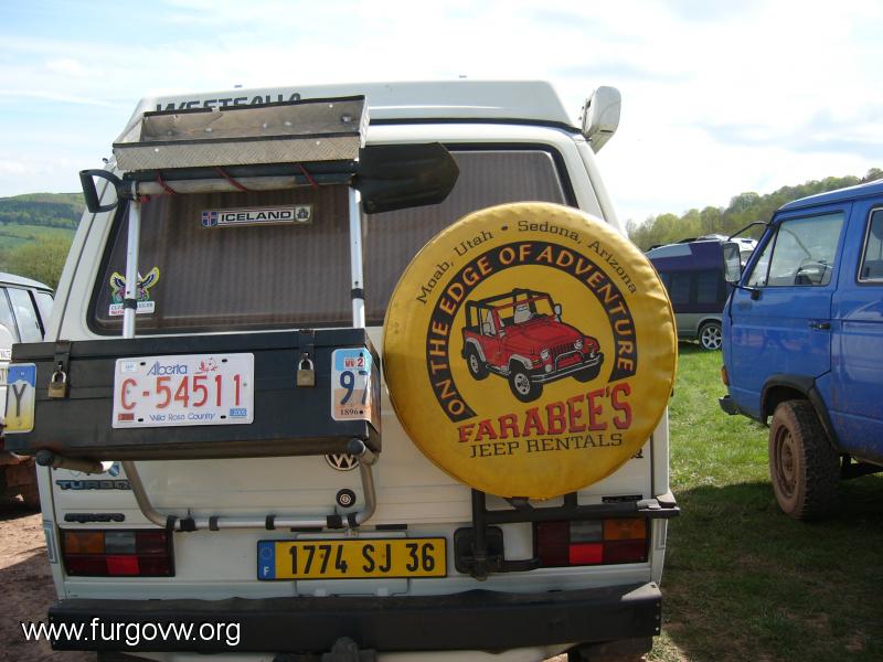

Así lo llevo yo:
Portabicis Paulchen modificado, lleva soldadas dos pletinas con forma de arco rectangular justo detrás de la rueda conde entran las planchas, quedan a escasos cm de la luna trasera.
En la parte superior lleva soldados dos espárragos donde encaja el hilift para poder enroscar dos palomillas y poder dejarlo fijo.
Por supuesto hidráulicos reforzados de 1000 N de Resorgas.
