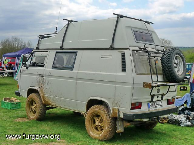

Claro que las T4 syncro también vale...En que estaría pensado yo. Aquí mis configuraciones. Una tercera, sería rueda en la baca más caja metálica.
Algunas cosas a arreglar, me toca el arco del portabicis en el portón por el tamaño de la rueda, tengo que protejerlo para que no lo dañe si se cierra. Las correas de la pala, para cosas cortas estan bién pero tengo que mejorar el anclaje. He pensado en bridas de usar y tirar. Si alguién tiene otra idea. Me gusta tu historieta mordecan. Ésas abrazaderas dónde las has conseguido.
Me queda solucionar el tema del jerry. El sistema de la T3 gris me gusta, aunque condiciona demasiado el vehículo.
