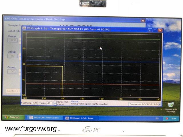

El vagcom es un software de diagnosis para vw, audi.... Se compra por 6 o 7€ , no recuerdo bien,.. Debido a su precio lo tienen bastantes usuarios de vw para conectarlos a su vehículo, es el equivalente a la maquina que te enchufan en el concesionario o lo mismo

Tengo en Vagcom 311.2N instalado en el portatil y activado. Lo he conectado a la furgo (VW 1.9 tdi AXC) y aunque conecta bien y lee los parametros no consigo que aparezca el TDi timing. Cuando pongo 000 en el codigo me da error en vez de aparecer el boton del timing. ¿que estoy haciendo mal?
¿hay alguna otra manera de comprobar el timing sin la grafica?

Xicos porfin la e sacado del taller, y correcto el problema venia del calado de la bomba, tenia 3 puntos pasada la bomba, ahora arranca que da gusto. Gracias xicos

Hola, siento reflotar el tema, pero necesito ayuda. Acabo de hacerle distribucion a mi 2.5 AJT, es como el ACV. El caso es que el timingme sale muy retrasado y el vagcom ni siquiera me puede dsr el valor, me marca 0. He intrntado adelantar la bomba pero esta no gira en sentido antihorario, es decir, solo puedo girarla un poco en sentido horario (esto aun retrasaria mas el avance).
Se os ocurre que puede estar pasando? La bomba deberia girar en ambos sentidos? Me da miedo forzarla.
Se me ha ocurrido mover el cigueñal un poco hacia atras y luego apretar el tornillo del arbol del lado bomba. Peo primero os quería consultar a ver que opinais.

Tengo una Caravelle 2.5 TDI AHY (150cv) y en frio le cuesta horrores arrancar. Hoy he podido mirar el timing con el Vagcom y rondaba entre 35-40 con unos 140 grados de temperatura de gasoil.
Con esos valores, supongo que haciendo el ajuste fino con la guía y el tensor tendría que dejarla bien (entorno a 55).
Mi duda es la siguiente: ¿Para poder hacer el ajuste fino, es necesario hacer marcas en poleas y ponerlas en posición? Entiendo que no hará falta nada de eso y lo único será andar con tacto y mover poco a poco la guía e ir probando.

Ayer al final me puse manos a la obra y pude dejarlo bien ajustado, rondando el valor 55. El tema es que hoy he ido arrancarlo y prácticamente sigue igual. Parece que un pelin ha mejorado pero no sé yo...

Os cuento mi problema tengo un ajt y en frío tiene algo de humo los primeros minutos y luego ya cuando se calienta, se reduce considerablemente el humo, ya no es escandaloso, he mirado la bomba con el vag y aparte que oscila un poco el valor, no está exactamente donde decís que debe de estar.
Pensáis que con ese desfase es suficiente para producir humo?

Bueno, correas cambiadas, deje el timing oscilando entre 60/70, luego di una buena vuelta y lo volví a mirar y estaba entre 70/80,  :(, lo dejaré así una temporada a ver como va la furgo,

Yo pensaba que era calentadores, pero leyendo he llegado a la conclusion que esta atrasada la inyeccion.
Ayer le conecté el vag-com i me da 255.

Conectanto con mi cable vag-com, que es la version mas nueva que hay creo que la 14 y algo, lo que me pasa es que me da errores de comunicacion con el modulo Engine y no conecta.
He activado opciones de forzar k-line y bajar velocidad de comunicacion y he logrado entrar y que me haga la gráfica del timming, pero en pocos segundos vuelve a perder comunicacion.
Alguien me puede ayudar con el tema?
Es problema de configuracion del cable o necesito una versión mas antigua?
