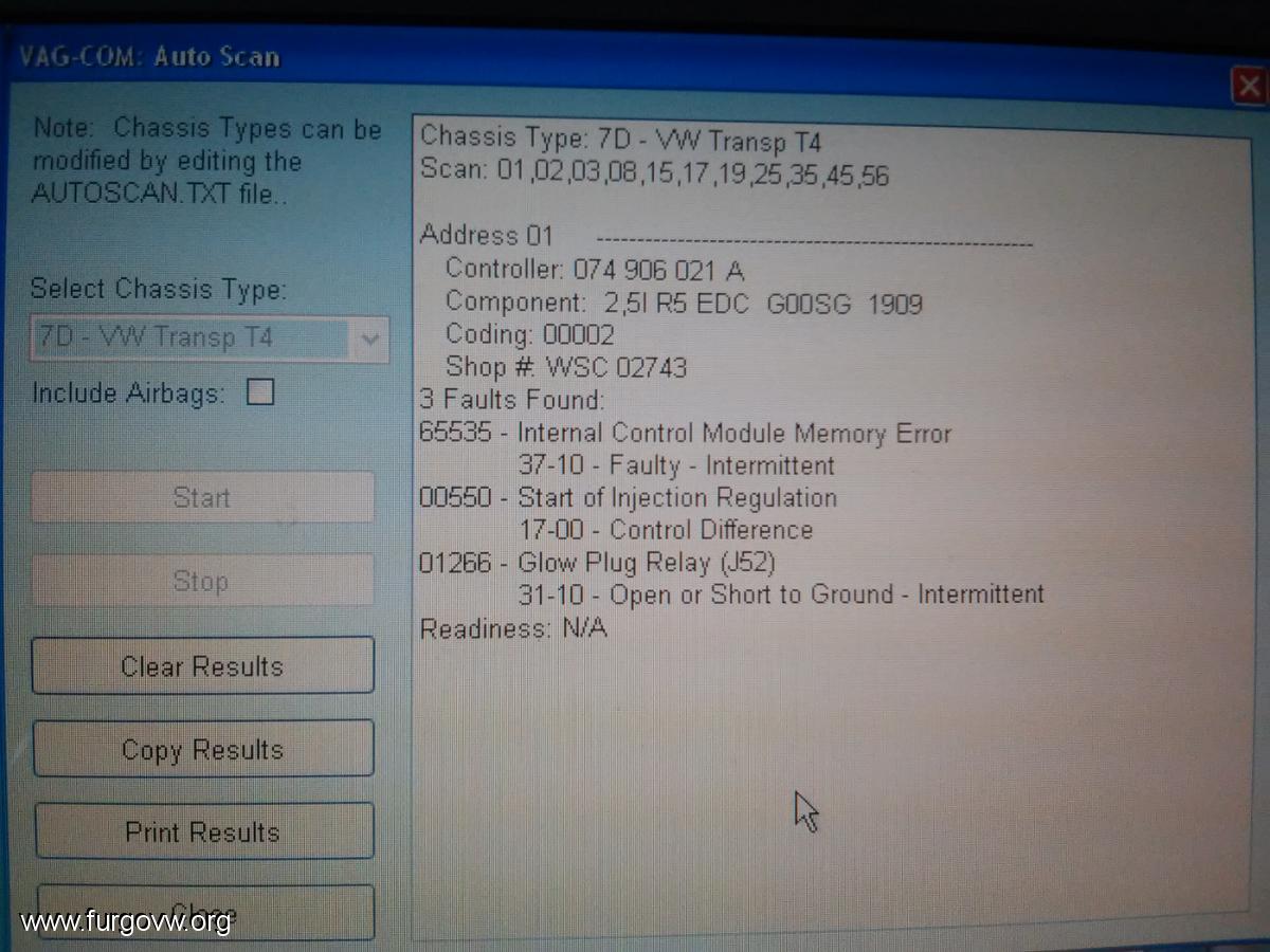

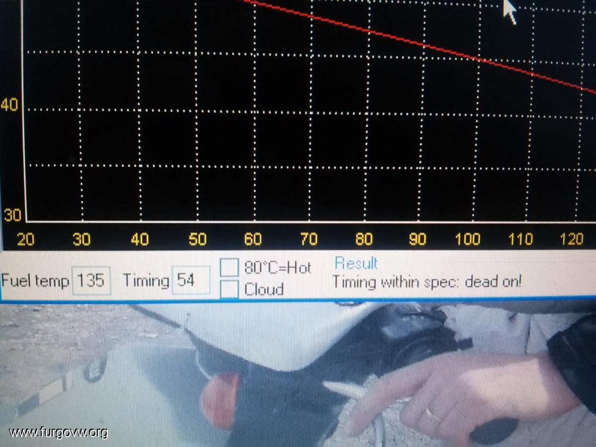

comprobando el timming me da valores ente 52 y 57,temparatura fuel 137,esto lo podemos dar por bueno?
pero ahi abajo a la derecha pone timing..........dead on!!esto es coña?grave? ???
El tema que que como con frio no arranca fina del todo al primer intento,al segundo si,esto me descoloca un poco,he mirado fallos y me da esto:
El 1266 se refiere al rele de calentadores,lo cambio sin mas o deberia comprobar algo?
El 00550 dice algo asi como fallo avance inyeccion,alguna sujerencia
Gracias de antemano
JowJow
pues habria que comprobar si el rele funciona o es un tema de cableado... esas averias te las da con el timming ese o fue ante de ajustarlo?

no,solo he conectado el vag com,no he tocado nada aun
sejo
comprobado que llega tension a los calentadores,que estos funcinan correctamente,el rele tb,he cambiado la valvula del filtro de gasoil,no le doy mas inportancia al tema del fallo del rele
gracias
JowJow
mira a ver con el vagcom la temperatura de refrigerante que te marca a ver si es "normal"
