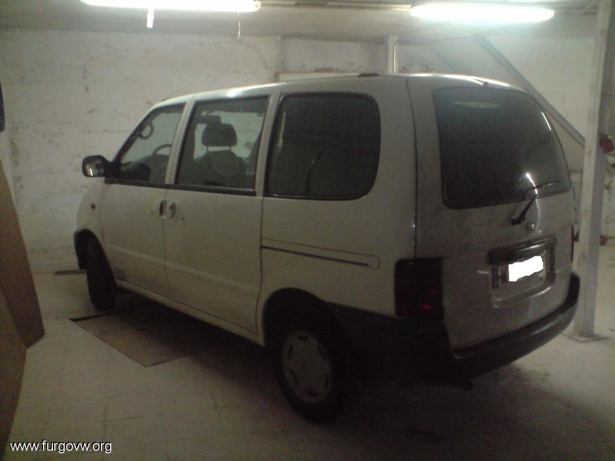

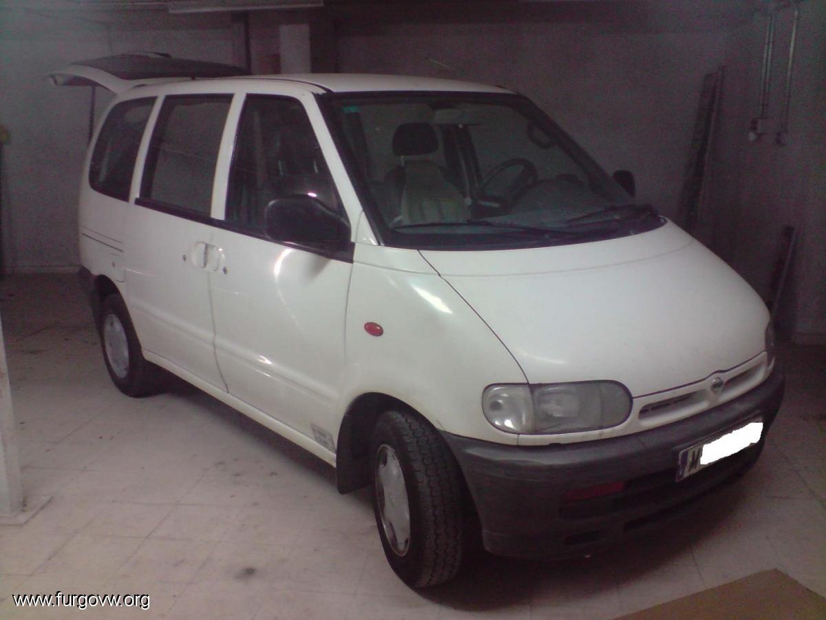

MUY BUENAAS :) bueno ya me presente en el otro subtema...o subforo o como se diga en el de ERES NUEVO'  eske no estoy muy especializado en la alta tecnologia y me cuesta un poko..buen os presento a mi furgo ke segun mi padre es MONOVOLUMEN jaaj bueno que es una nissan serena del 94 2.0 diesel...y va de lujo

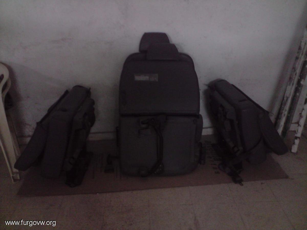

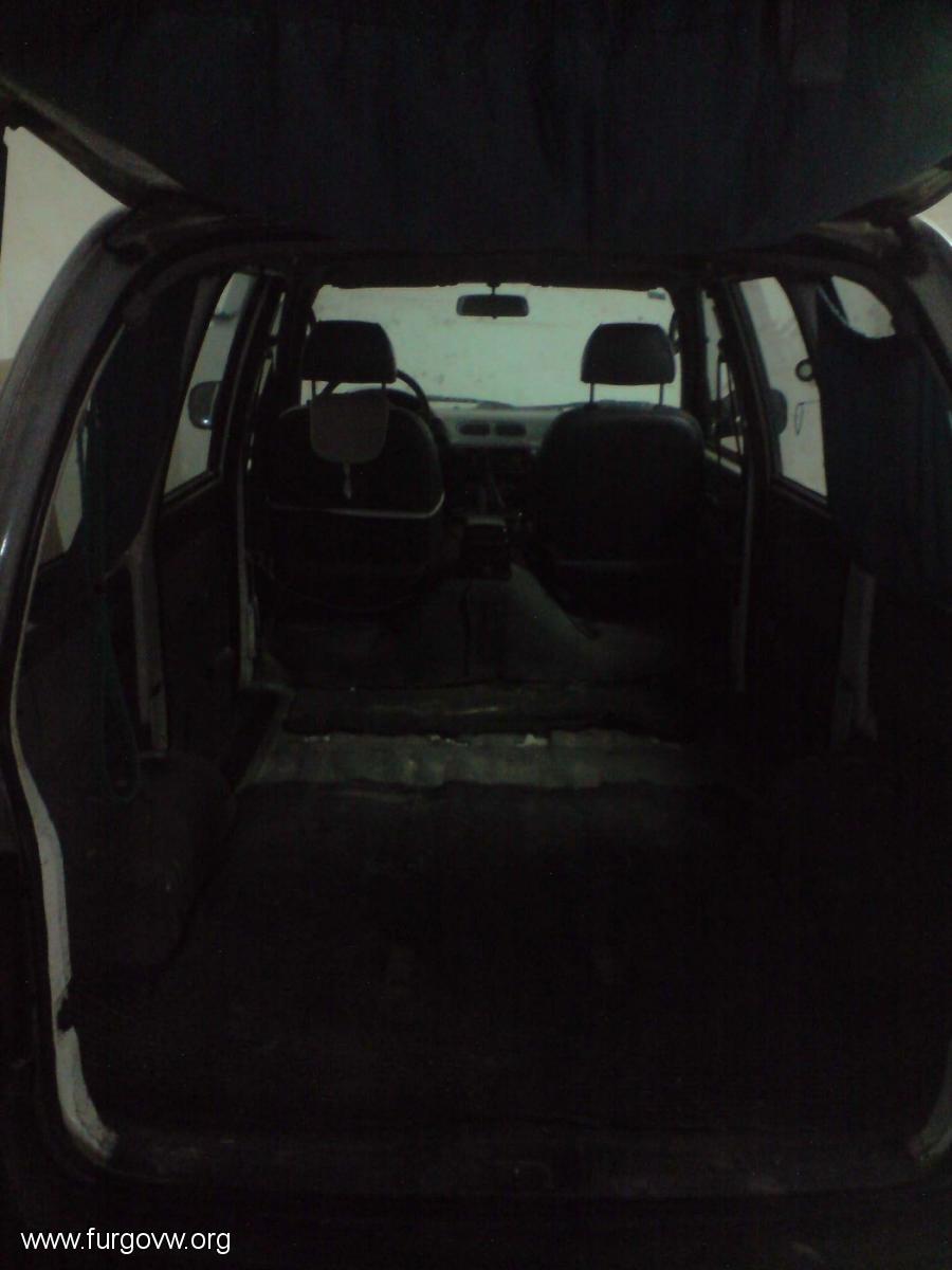

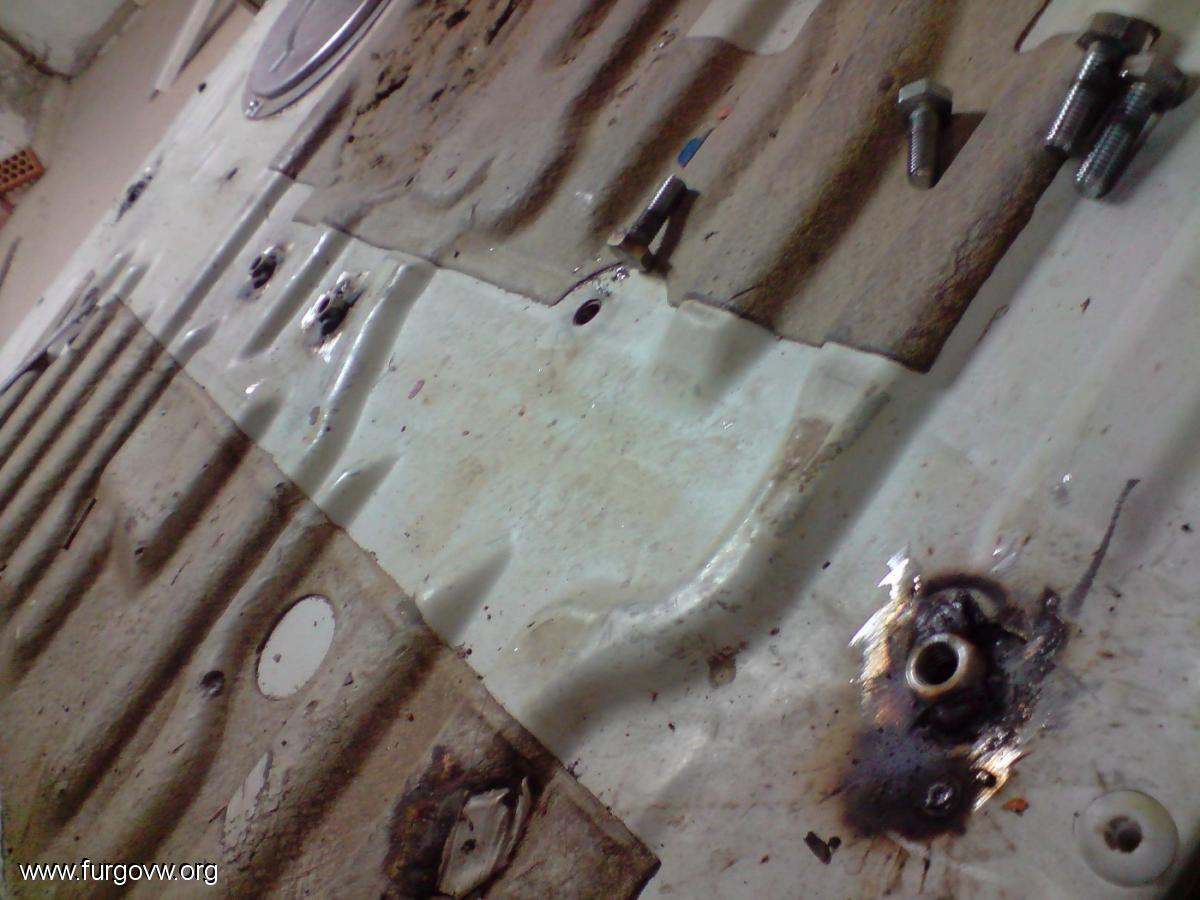

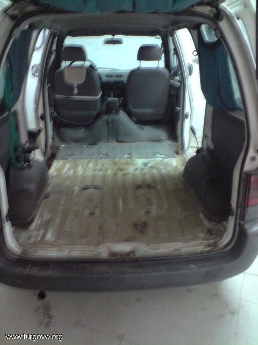

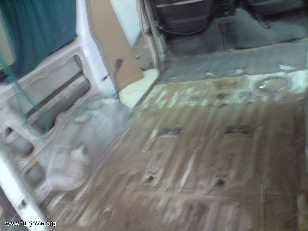

primero mandar a tomar... todo el suelo que era de moketa y te clavabas todos los desniveles del suelo jajaja

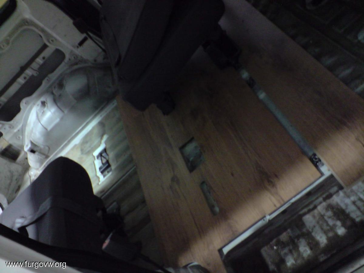

uufff toda la mierda que habia ya esta limpita aunke la limpiare aun mas y bueno esto de la foto ahora va a ir de tarima a ver que tal queda
los paneles alomejor los pinto morados que ami chica le gustan y bueno le metere aislante...una plancha de 5mm de porexpan y a ver si me entra otra de 2mm o 3mm
lo siguiente era soldar unas tuercas por la parte de arriba para los asientos ya que las tuercas antiguas(por abajo) estaban pasadas y no me atrevia a cambiarlas desde abajo( hay que desmontar deposito de combustible) y las solde por arriba despues una mano de pintura con spray que me presto un cerrajero y listo :)

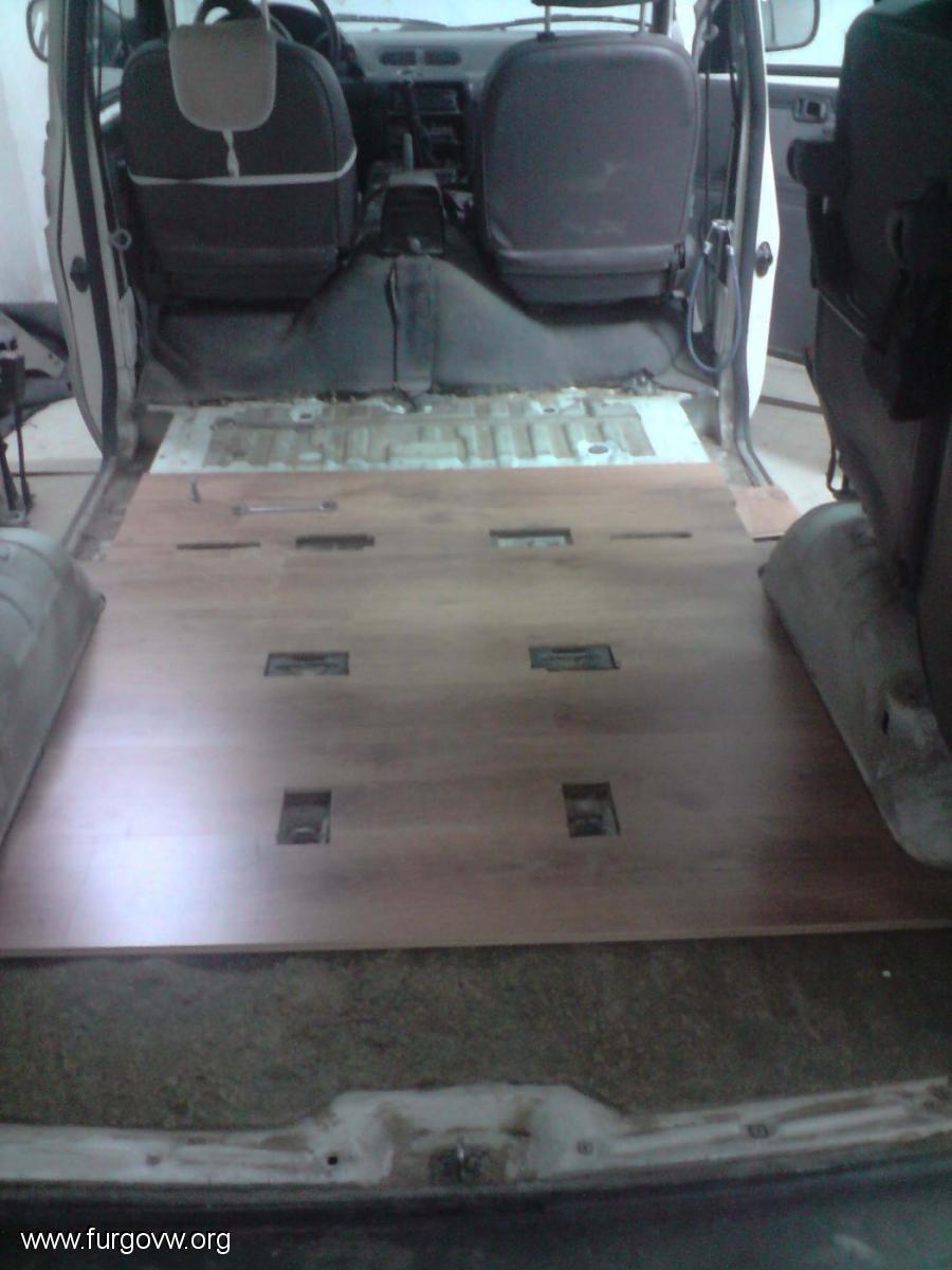

aqui la tarima...JOD...con los agujeritos para el encaje los asientos jajaja

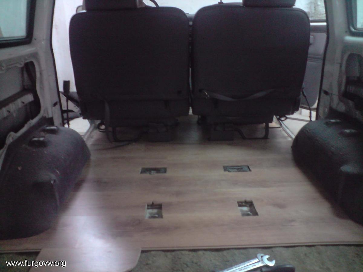

luego desmonte todo para limpiarlo bien poner el aislante que traia la moketa para aislar..y para que no sonase la tarima al pisar jaja poner los pasos de rueda(no podia hacerlos de tarima ya que hay es donde van los asientos traseros atornilaldos y apoyados en la parte de atras y de ven en cuando si los pongo y que tampoco queda mal asi) y ya definitivamente poner la tarima y los asientos
rulako
Noviembre 26, 2012, 19:39:05 pm #6 Ultima modificación: Noviembre 26, 2012, 20:25:46 pm por rulako
Y ME FALTARON TRES PIEZAS DE TARIMAAA jajajaaj bueno no pasa nada esta semana ya la tendre, una caja entera y podre hacer los escalones para subir y acabar la parte de atras donde cierra el porton auque no se como ira...estoy pensando en poner la guarnicion de plastico ke traia de serie pero pfffff....esta pasadisima  .nono  ya me currare algo con la tarima rematandolo con un angulo de aluminio   ;D y bueno a ver como hago las cortinas...estoy pensando en poner un liston de madera maciza a cada lado...hacerle una fila de taladros cada 5cm o cada 3 cm  y la cortina iria tooda atravesada por una varilla de metal o madera   .confuso2 y si quieres subir...sacas la varilla para un lado la sacas del otro la enrollas y la pones en el agujero de arriba y asi tener muchas posibilidades de posicion  .palmas
