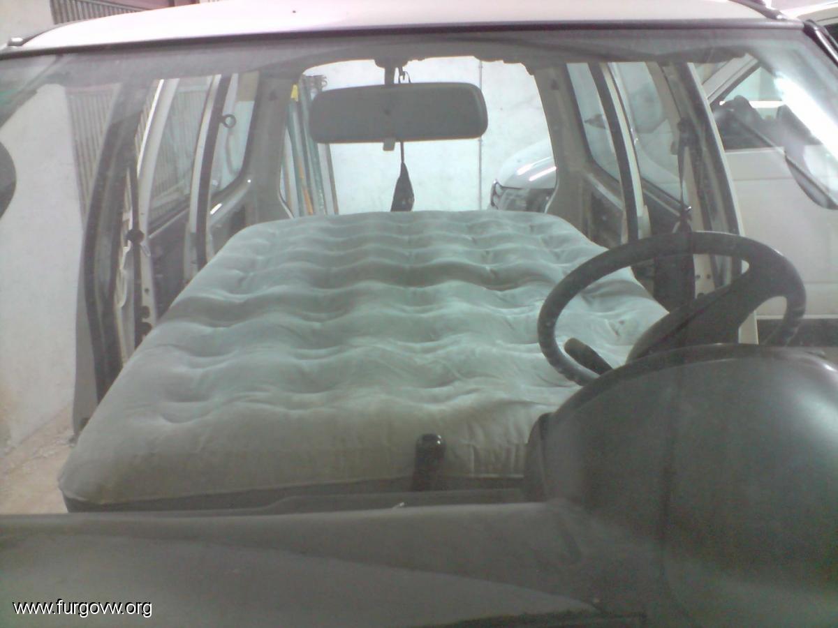

bueno aki las fotos.la cama como dije..irira desde el salipcadero asta los asientos de la segunda fila..una cosa asi perdon por la imagen del colchon ke se ve un poko :S peor para que os hagais la idea :)

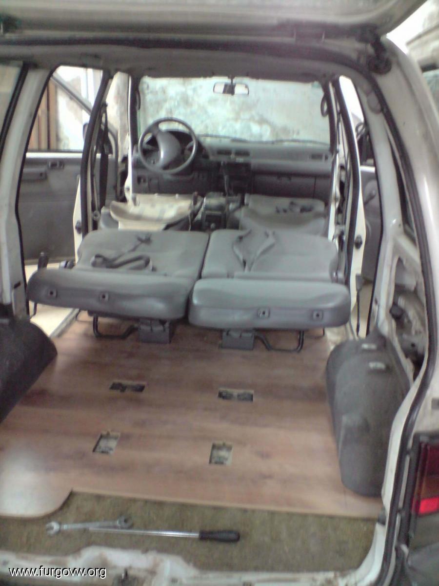

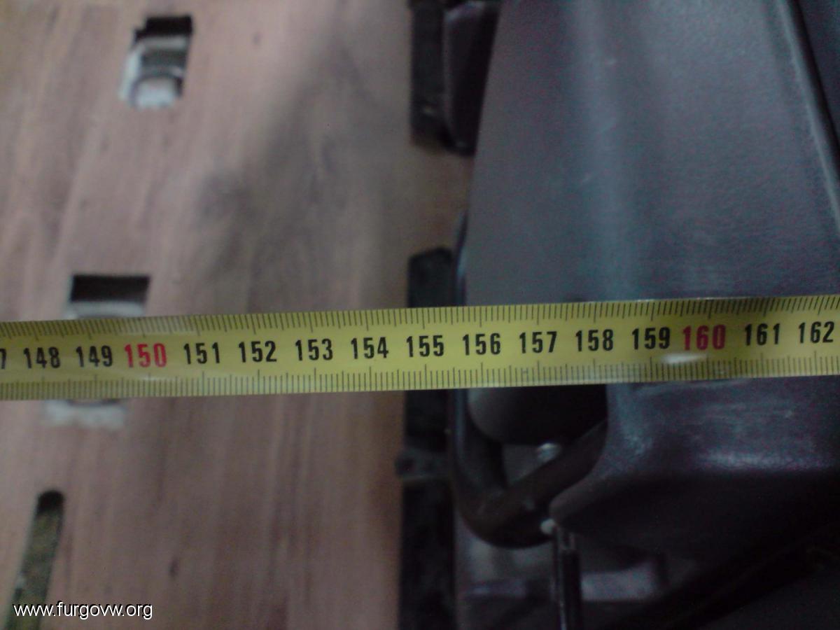

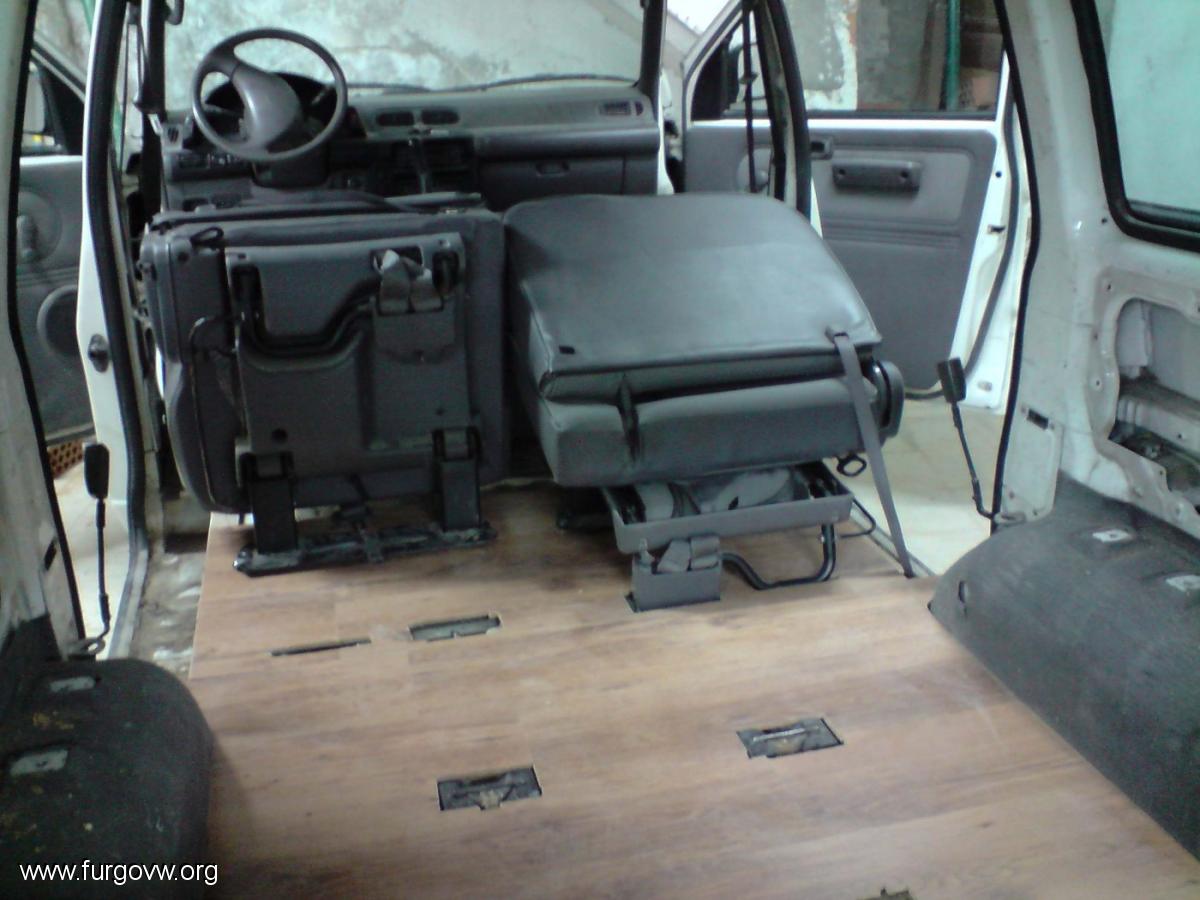

aki las imagenes de los asientos para uqe os hagias una idea para lo ke viene acontinuacion el ke esta con el respaldo bajado da 1,20 asta el poton el recogido da...........
................1.50 ke tiene casi 1,55 pero bueno jajaja

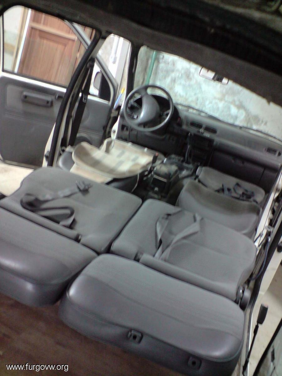

y con los asientos echos cama te keda un hueco asta el porton de...

Creo que quieres conservar los asientos a toda costa aunque vayas de acampada, la idea de usar todos los asientos reclinados me gusta, lo de poner el colchón encima directamente como que te levantaras partido el lomo con tantas curvas que forman, además la especie de guantera que tienes a la altura del freno de mano no se si te incomoda el tinglado, lo ideal serian dos cuadradillos de delante a detrás y hacer un somier con laminas desplegándola sobre de ellos, así la parte de detrás podrás hacer un buen arcón para meter cocina, potti y demás historias.

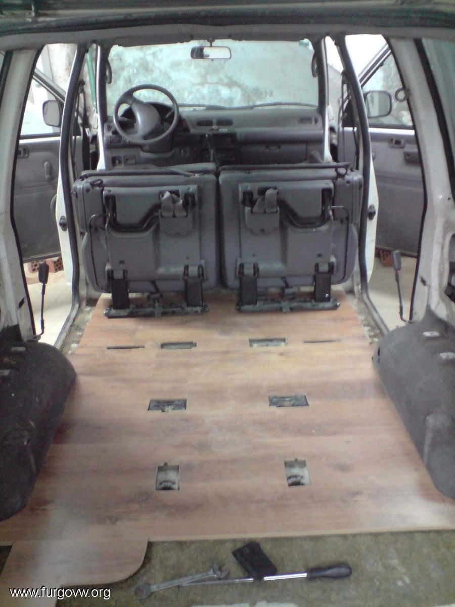

por poder hacer la cama sin salir de la furgo puedo..un poko incomodo pero puedo...de todas formas es un poko dificil pasar del los asientos delanteros a la zona habitable...la unika forma es tumbar los asientos e ir a gatas jajaja y bueno si no lo kieres hacer desde dentro...siempre puedes abrir el porton ke no te mojas y desde hay ya es mas facil :)
lo de la tarima puees...delante va cogida con los propios tornillos de los asientos y unos tacos que llevaba para sujetar la pieza de plastico ke cubria el escalon...y atras va en los mismo tacos de una pieza de plastico que...no se como llamarla...pero vamos justo debajo dle porton...y en el medio bueno meti la tarima un poko a presion contra la moketa del paso de rueda..en teoria deberia de llevar olgura porke tiene sus dilataciones pero bla bla bla...es un cacho de 1,10 asike...
