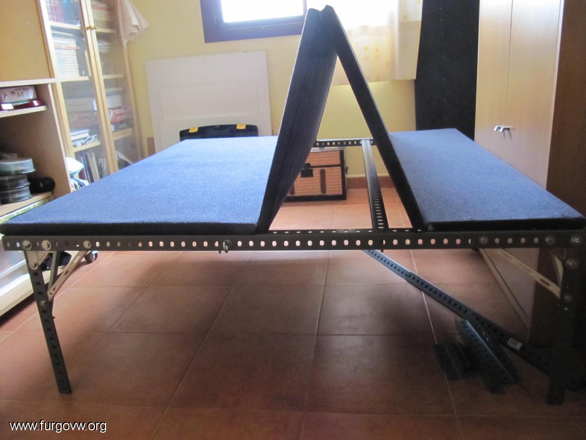

Espero que os guste la NUEVA FURBI!!
Mucho más cómoda y práctica, la cama se hace y deshace en menos de 1 minuto .palmas , hemos ganado maletero y un baul con más capacidad  .palmas, además de mas espacio en la puerta lateral para entrar  .palmas.
Ya le hemos hecho ''la prueba de fuego'' este fin de semana y podemos decir que el cambio ha merecido la pena meterse en el lío de recamperizarla, jeje
happy.nico
ya no hay que enroscar patas, jajaja
Y la cama se hace con solo tirar un poquito ¡¡con una sola mano!! jajajajaja

Muy buen trabajo, el comedor algo mas justo para si metes cocina y demas, pero mas practica.  .palmas .palmas .palmas

Hola Esero, gracias por tu comentario
Con respecto al espacio del 'saloncito' aunque no lo parezca en la fotos es más amplio (solo unos pocos de centimetros), ten en cuenta que antes teniamos un mueble detrás de los asientos y con la curvatura de los asientos este mueble se quedaba un poco despegado y se comia mucho de la entrada.
Hemos pasado de una camperización en madera a una camperización en hierros, jeje, pero de verdad que es mucho más practica.
Ahora solo queda encontrar el asiento de uno para el copiloto y si pudieramos poner los asientos giratorios ¡¡sería la leche!!
La cocina va dentro del baul que va debajo del asiento, con las patitas rosas que se ven en las fotos se mantiene el baul abierto totalmente y es muy cómodo.
Por cierto, estoy buscando una chapa o algo para que evite que la cocina salpique las maderas y los muebles, lo he visto que viene complemento en algunas barbacoas, pero no voy a comprar una barbacoa para tener eso. Hemos pensado tambien en hacerla, pero ya necesitamos un descanso y si existiera ya hecha sería genial ¿tu sabrías donde puedo encontrarla?

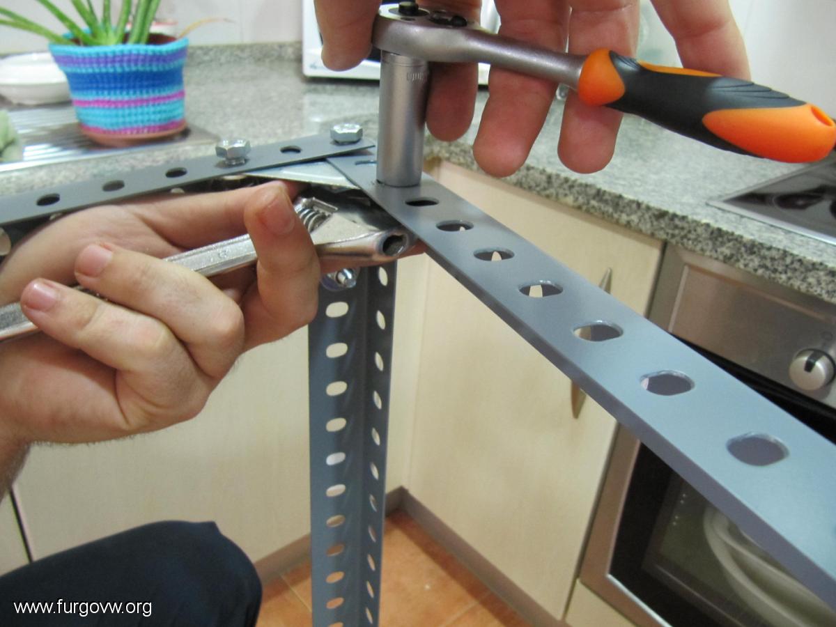

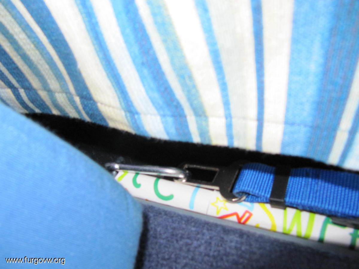

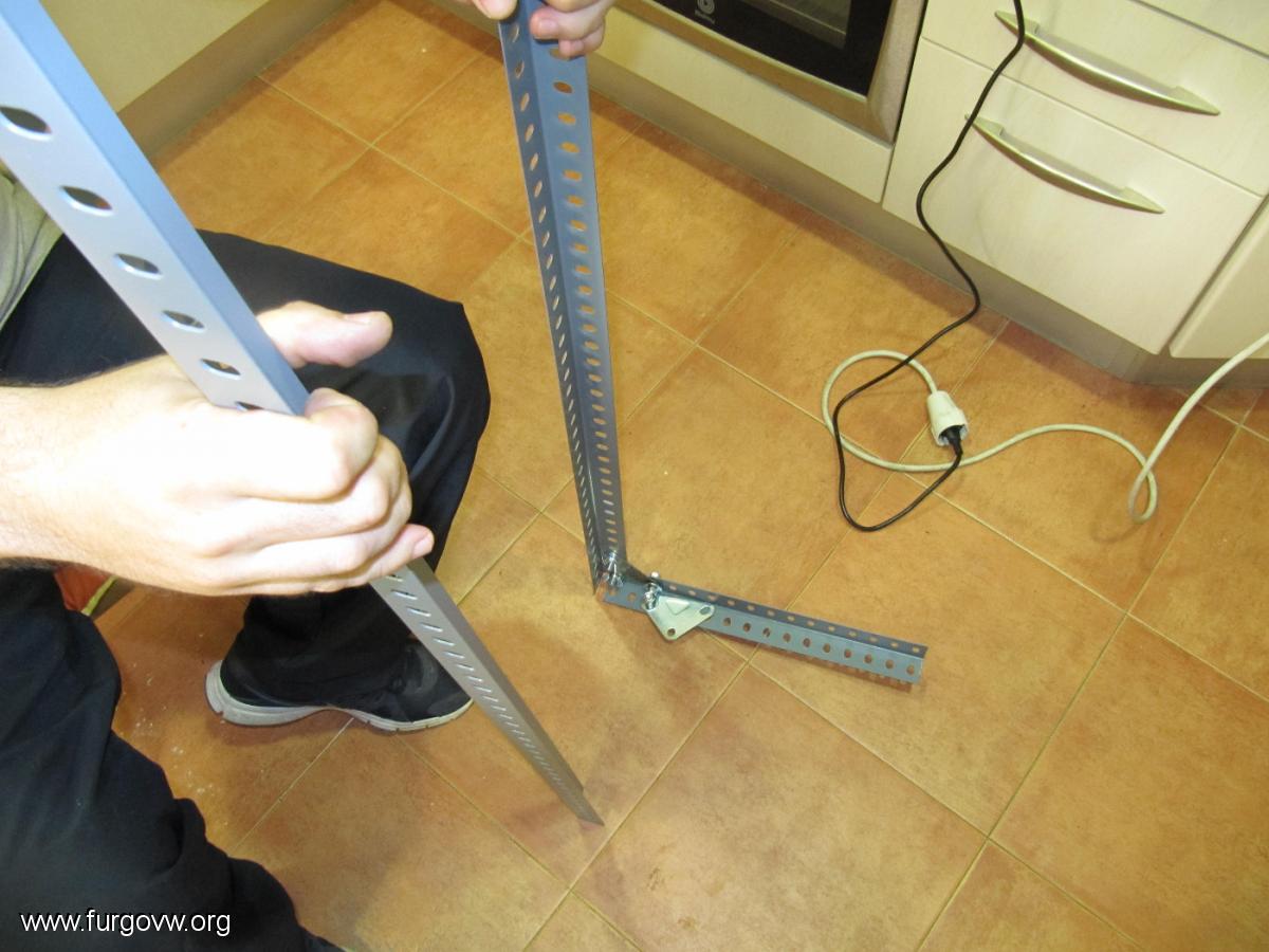

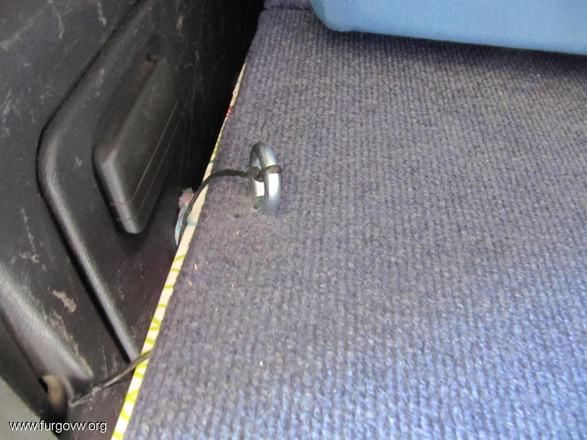

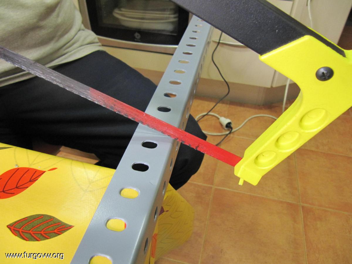

Os dejo algunas fotillos del proceso de esta segunda camperización, espero que os gusten y si a alguien le sirve mucho mejor!!

Esero, vivimos en un 3º piso y cada vez que teniamos que ver medidas tenemos que subir y bajar por las escaleras porque la estructura no cabe en el ascensor, así que el pobre San José Cerrajero demasio el pobre, jejeje, ojalá tuvieramos un garage como mucha gente que vemos en el foro, entonces nos haciamos una california ahí dentro, jajajajaja
