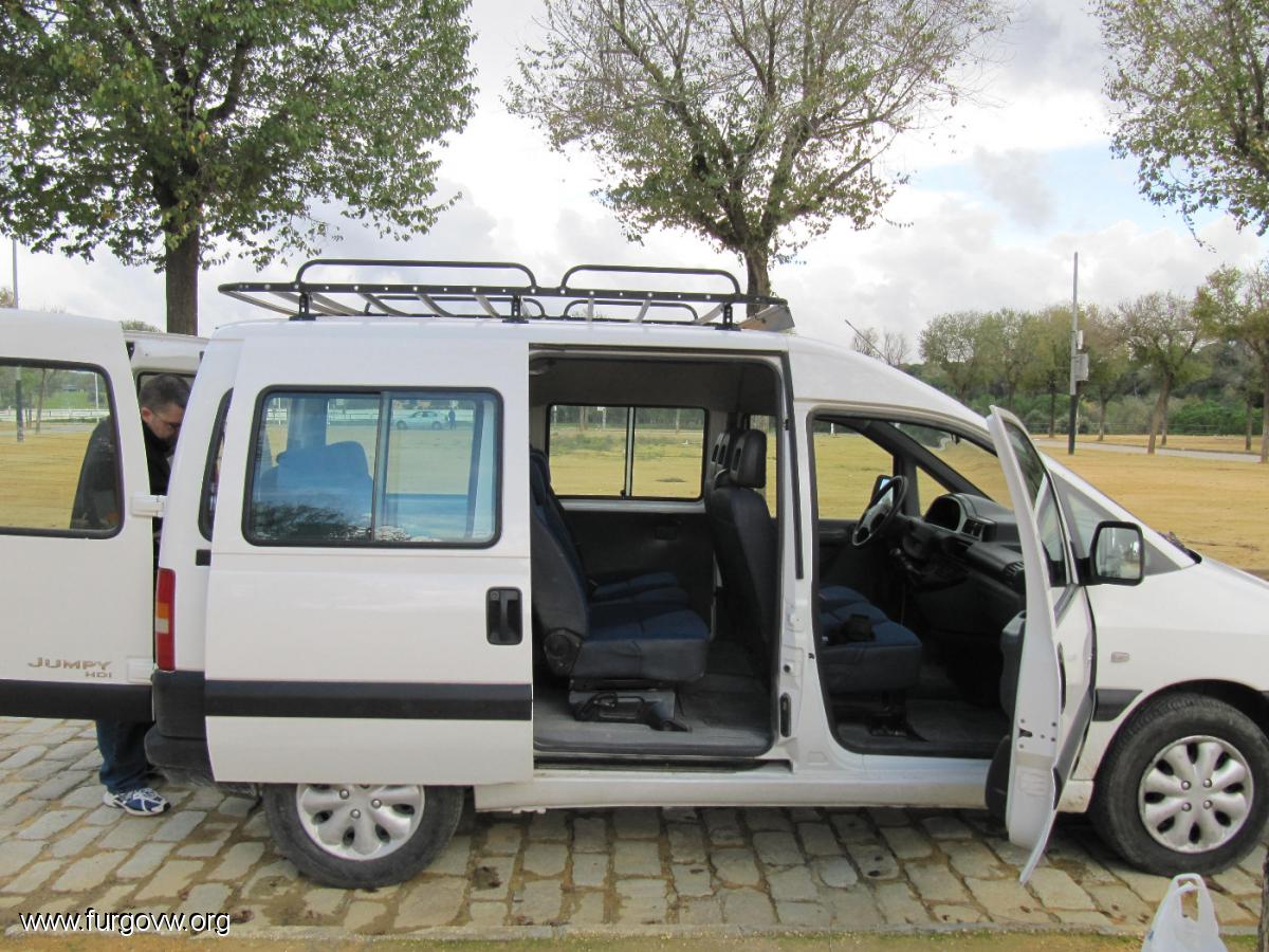

NUESTRA JUMPY

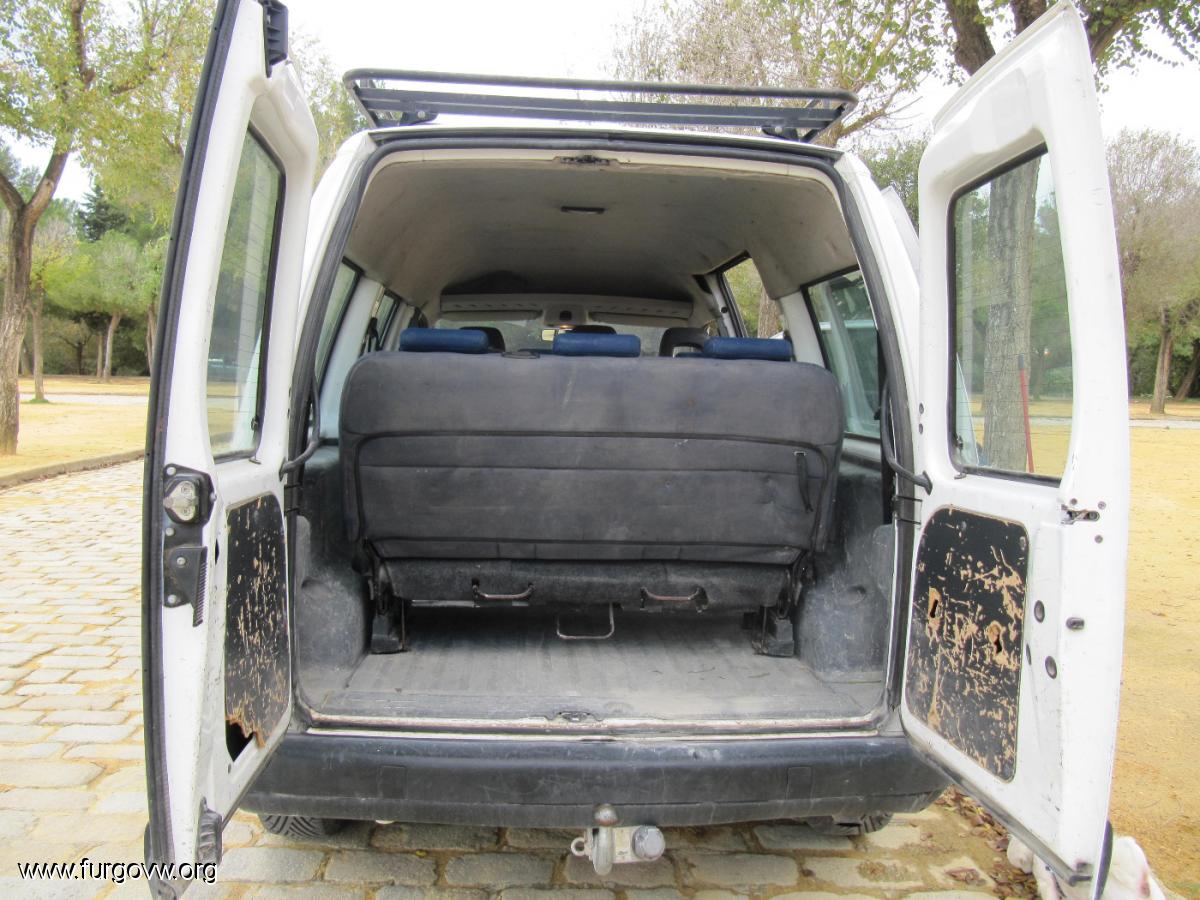

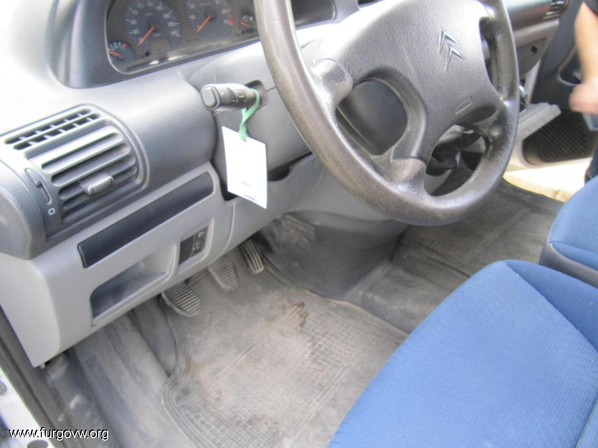

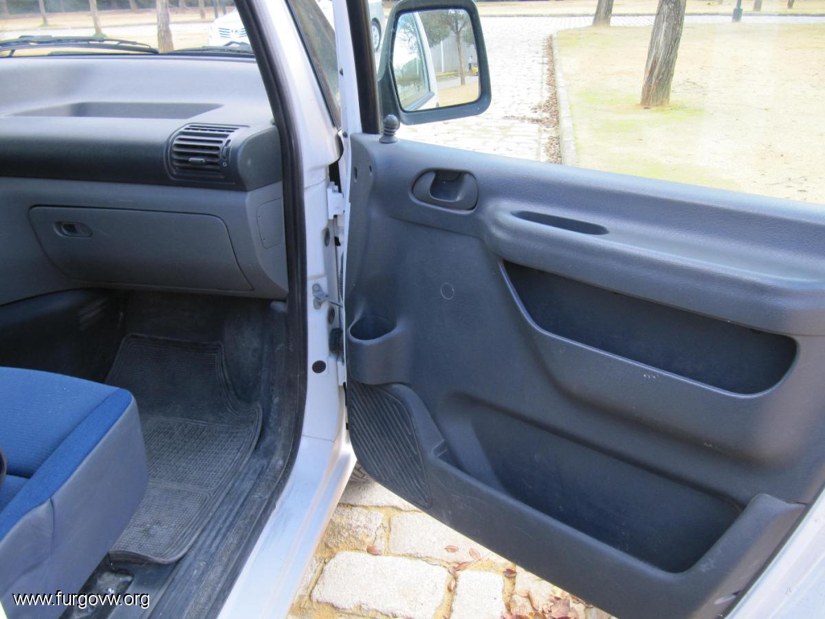

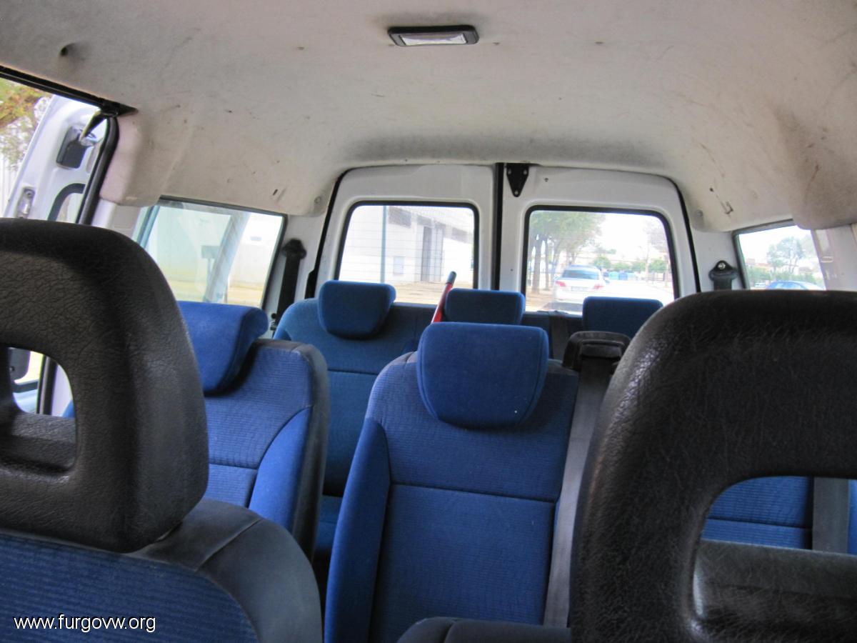

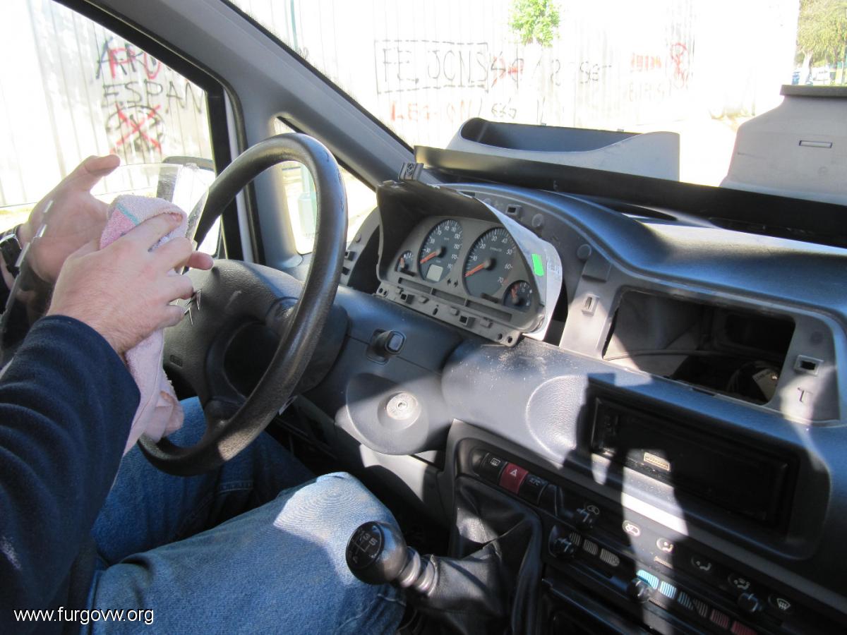

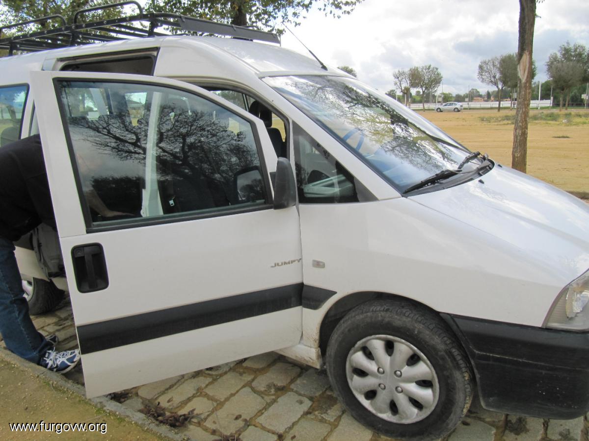

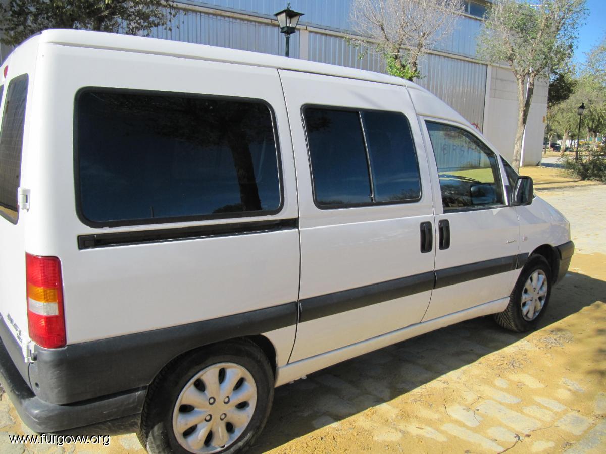

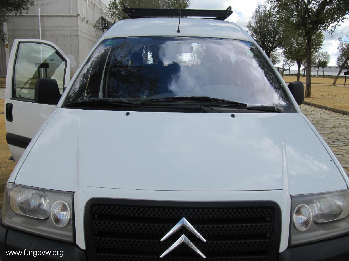

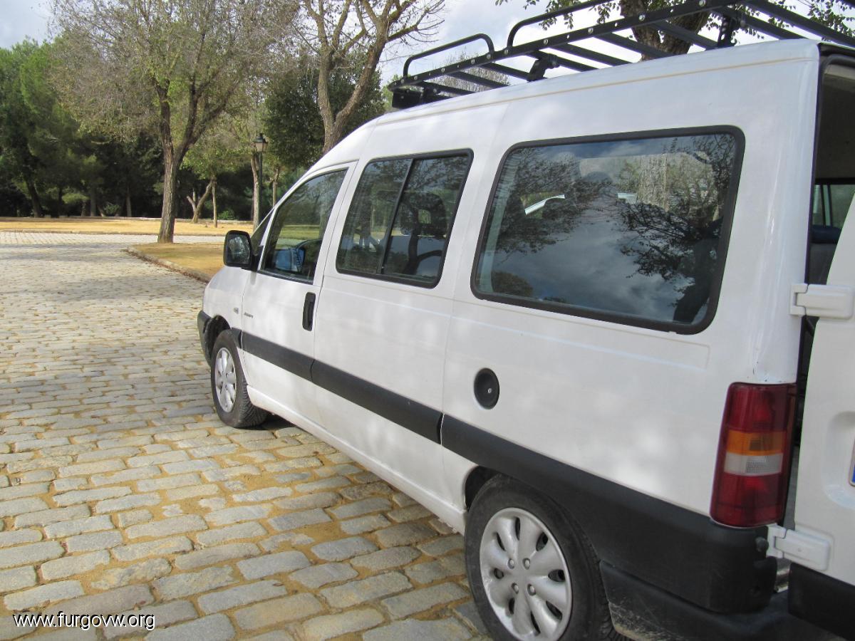

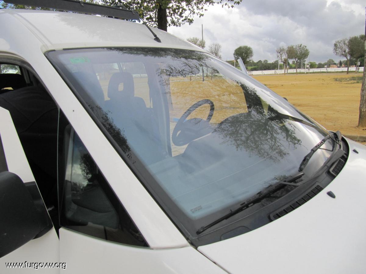

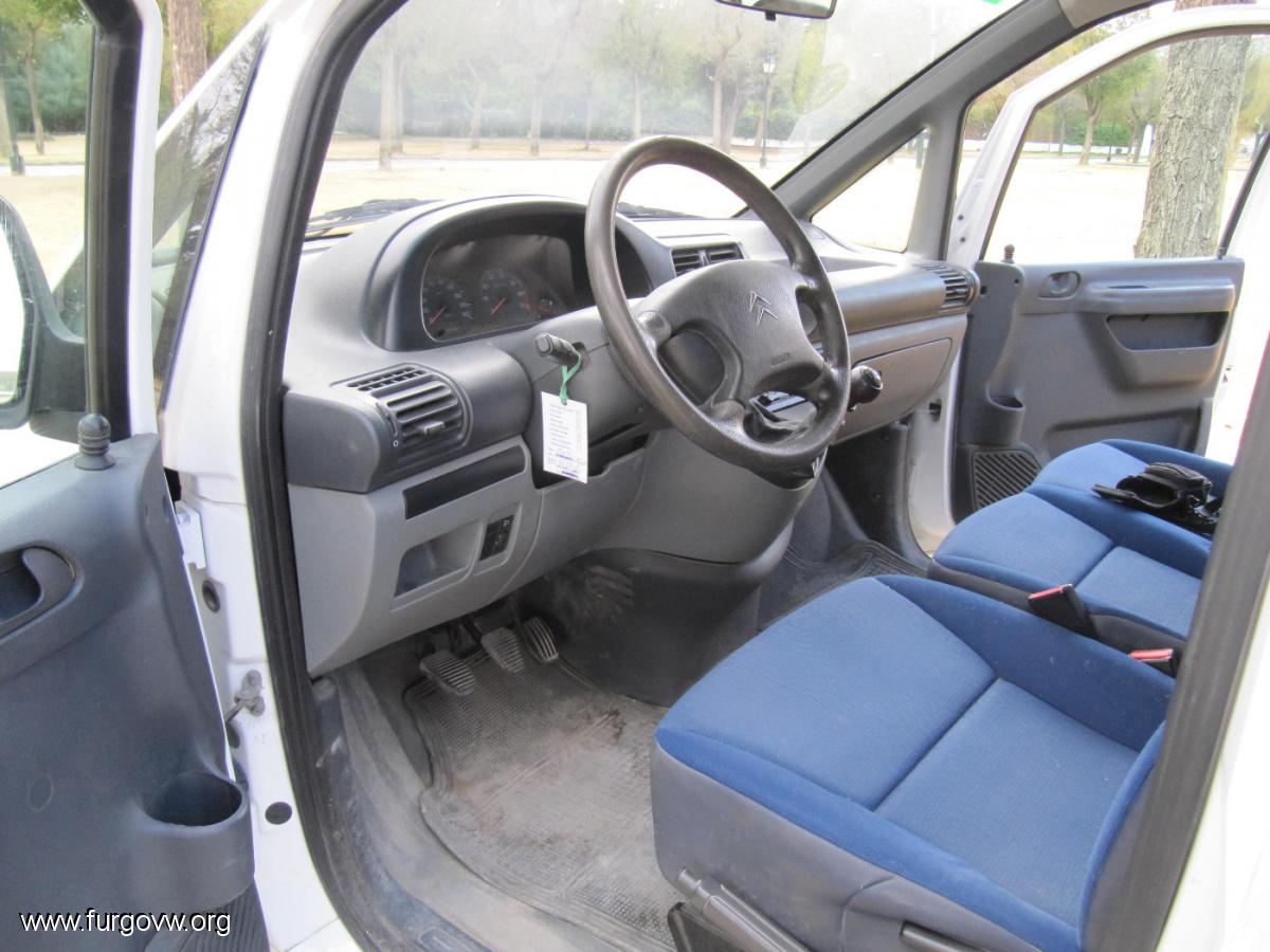

Así nos la dieron

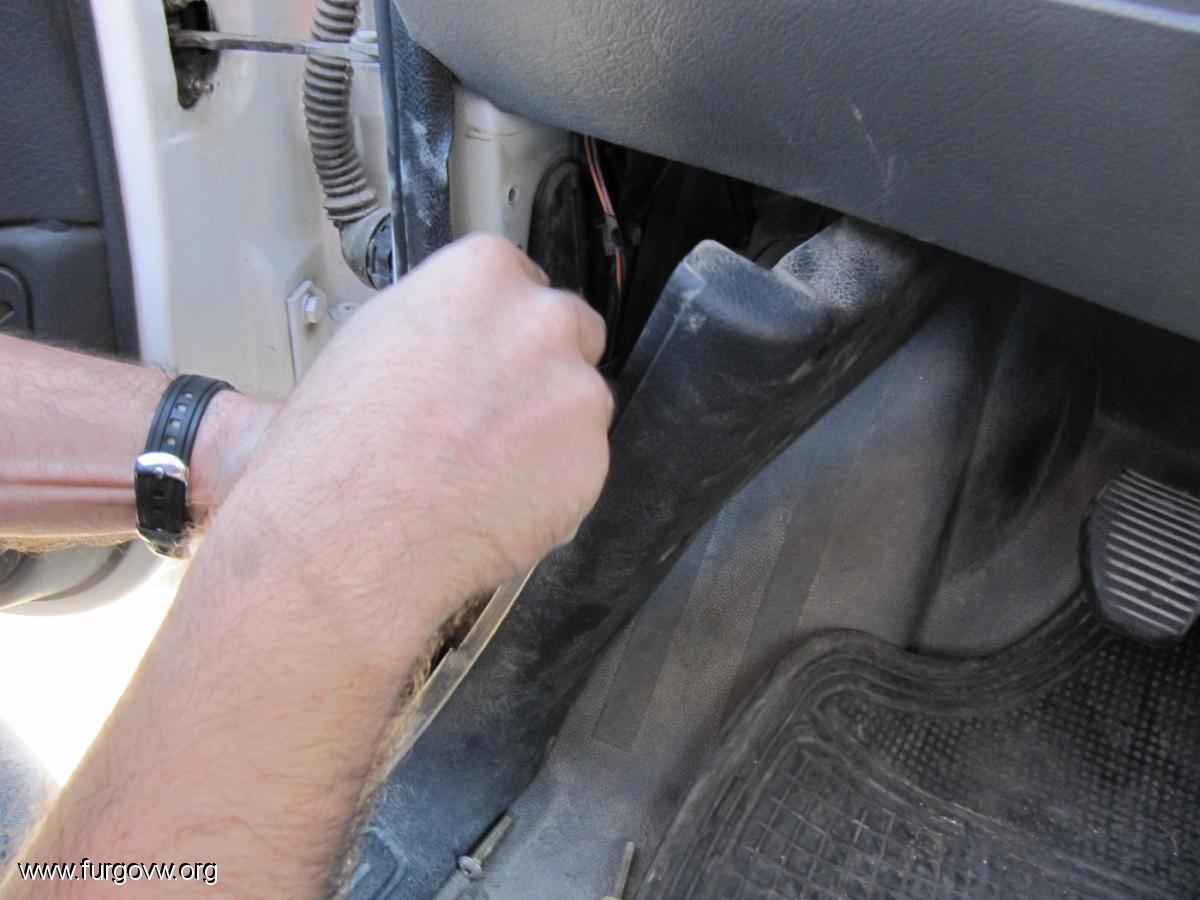

Primeras reformas
Trabajando en ponerla guapita:

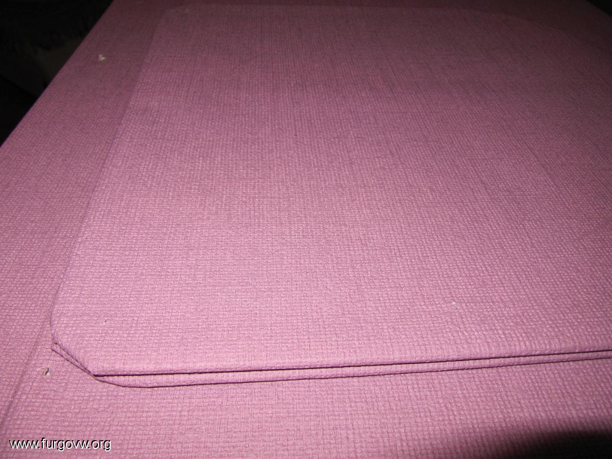

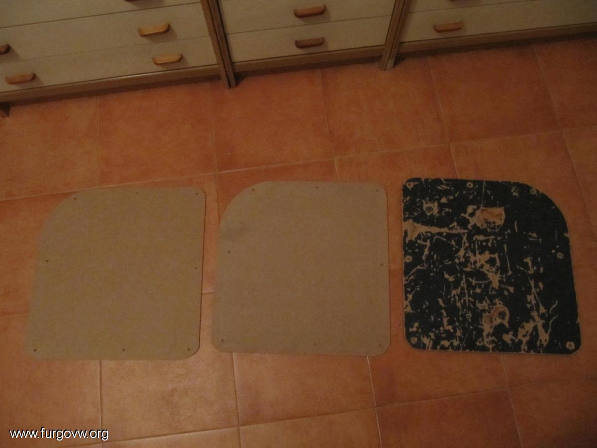

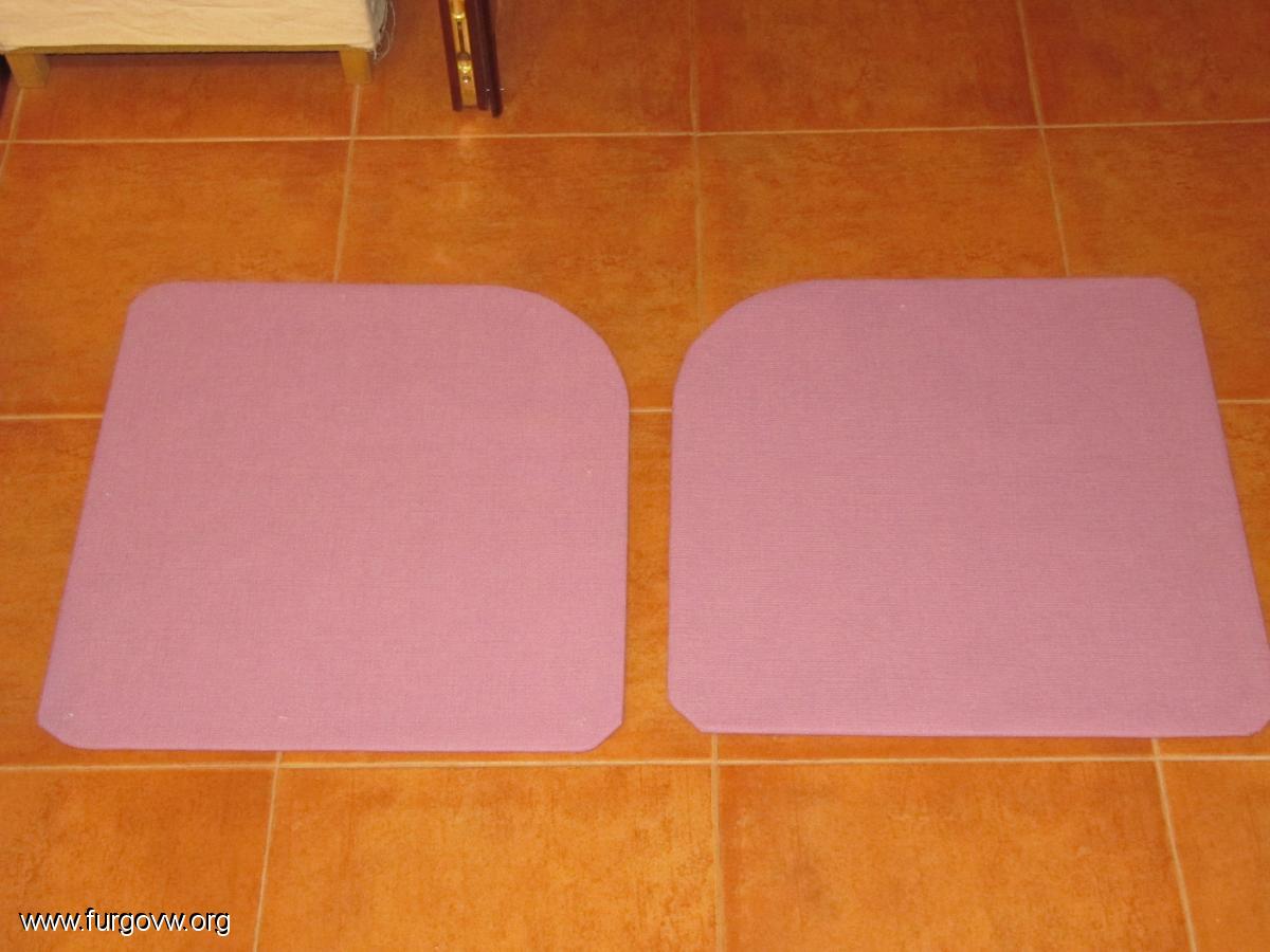

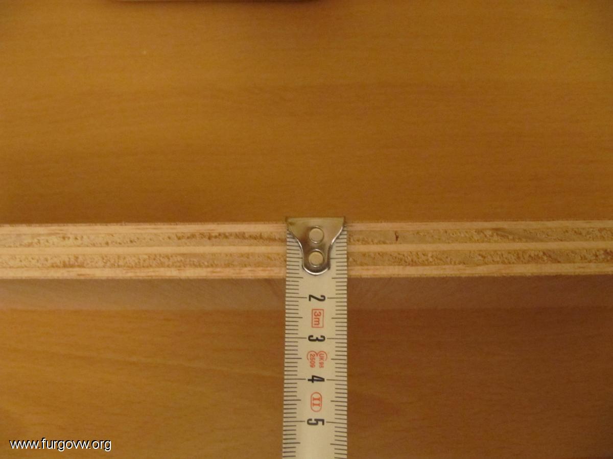

Las maderas cortadas y en casa, listas para convertirse en muebles

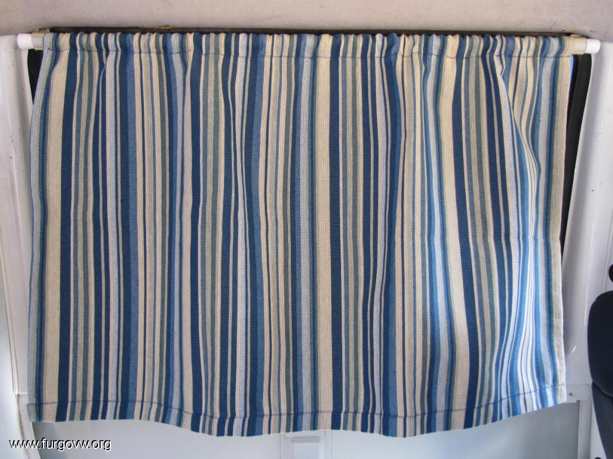

y las cortinas ya terminadas listas (y etiquetadas)  :P

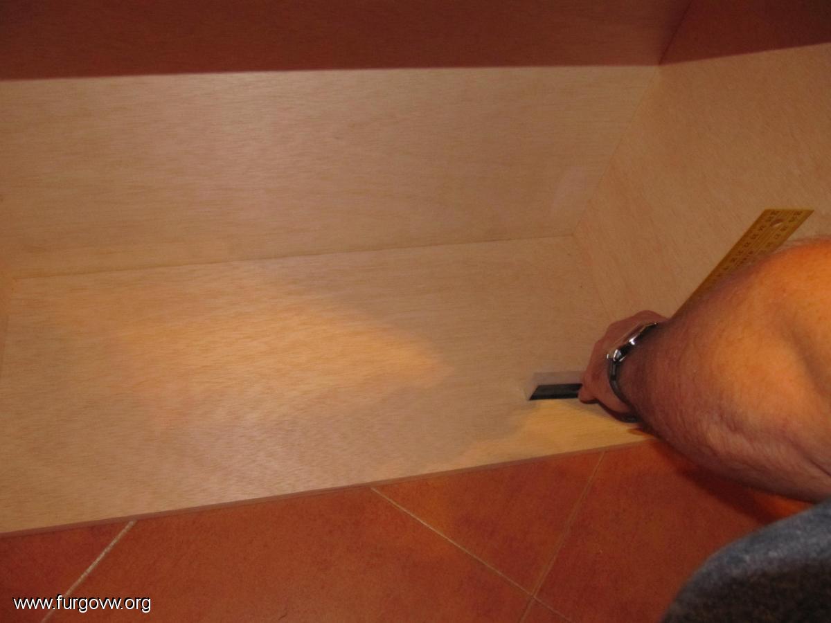

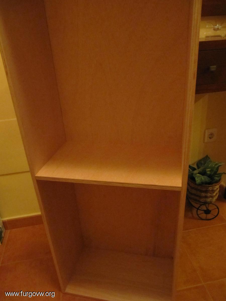

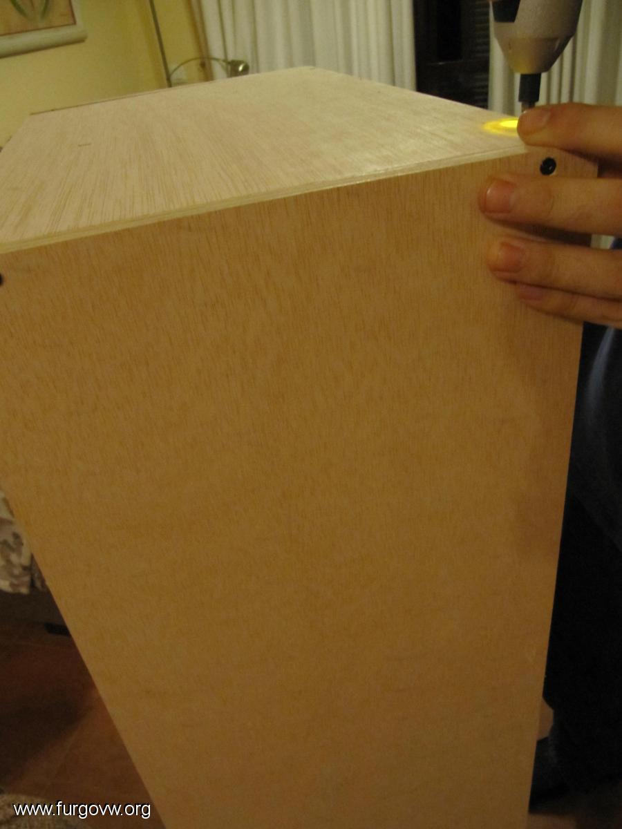

Haciendo los muebles

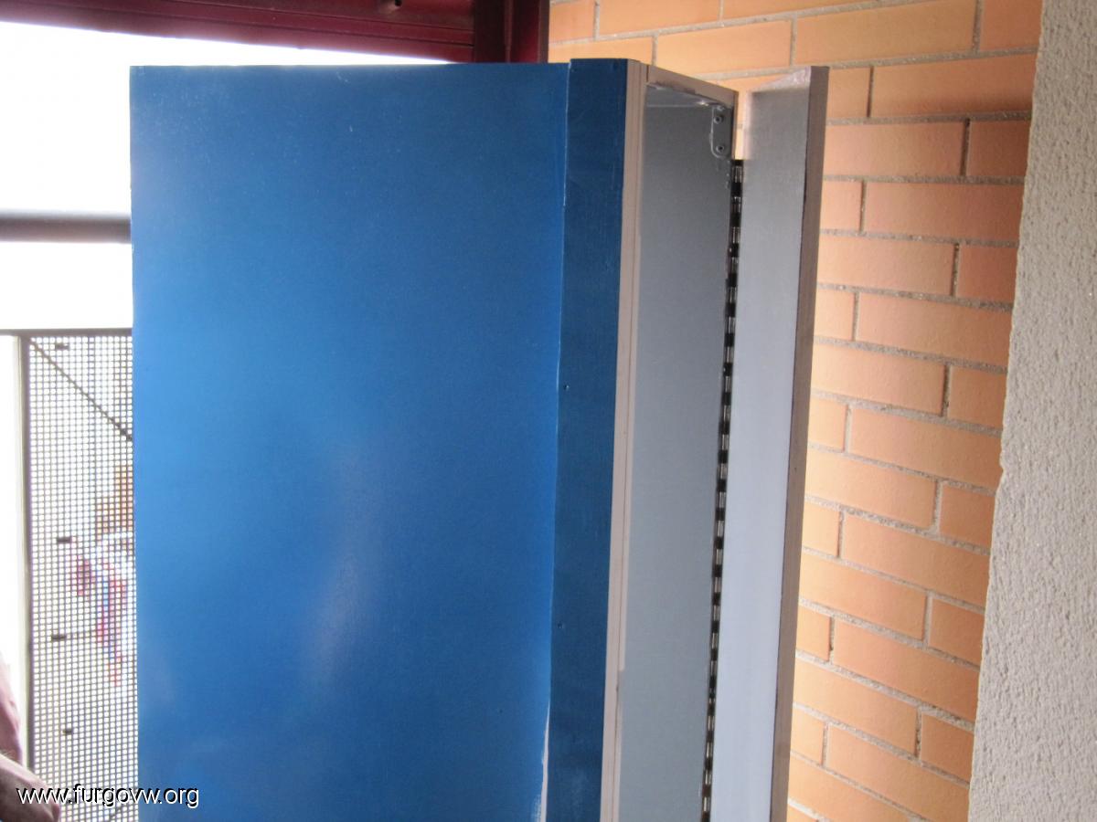

Este será el mueble que va en el maletero, en principio destinado para los sacos de dormir, mantas,  etc...

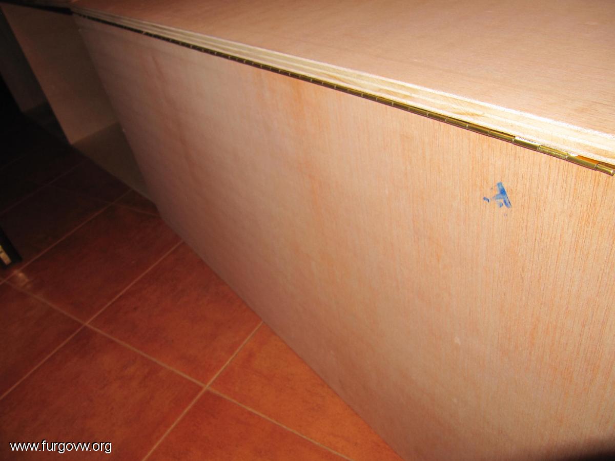

Y este es baúl que irá delante, nos ha salido justo (como queríamos) para meter la nevera

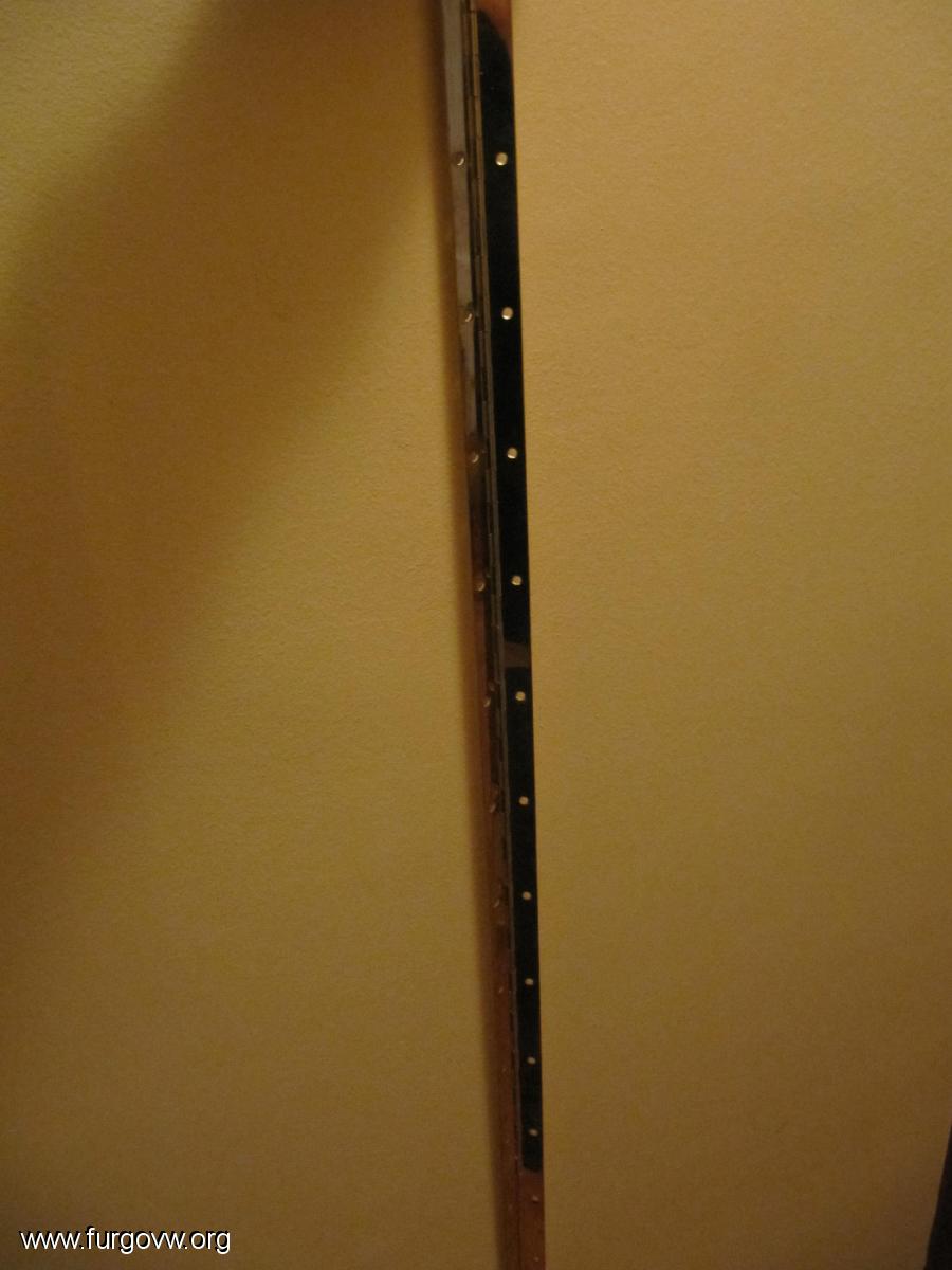

la bisagra de piano quedó genial, cierra perfecto

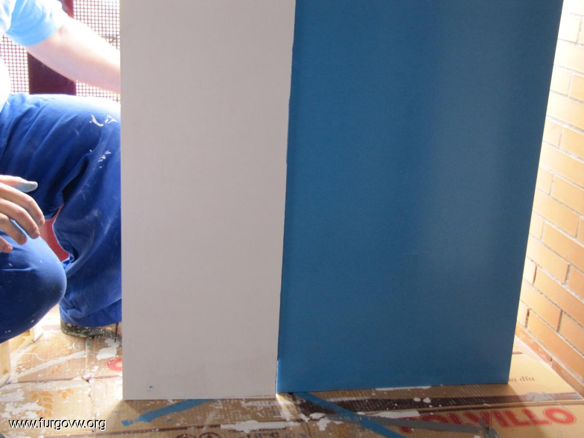

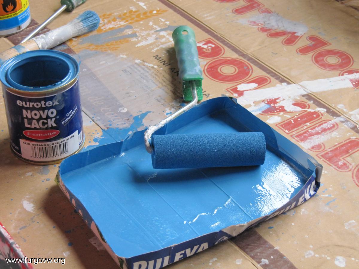

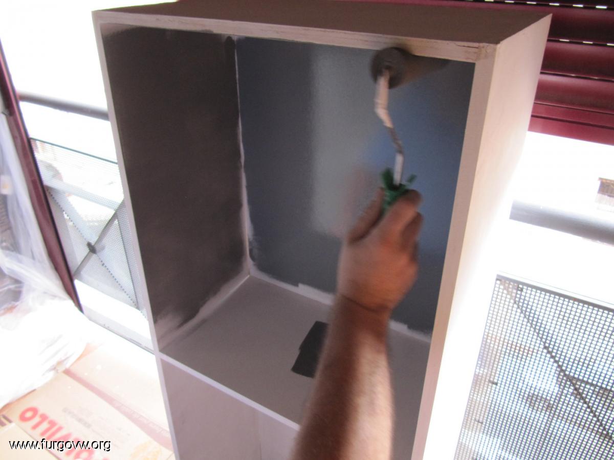

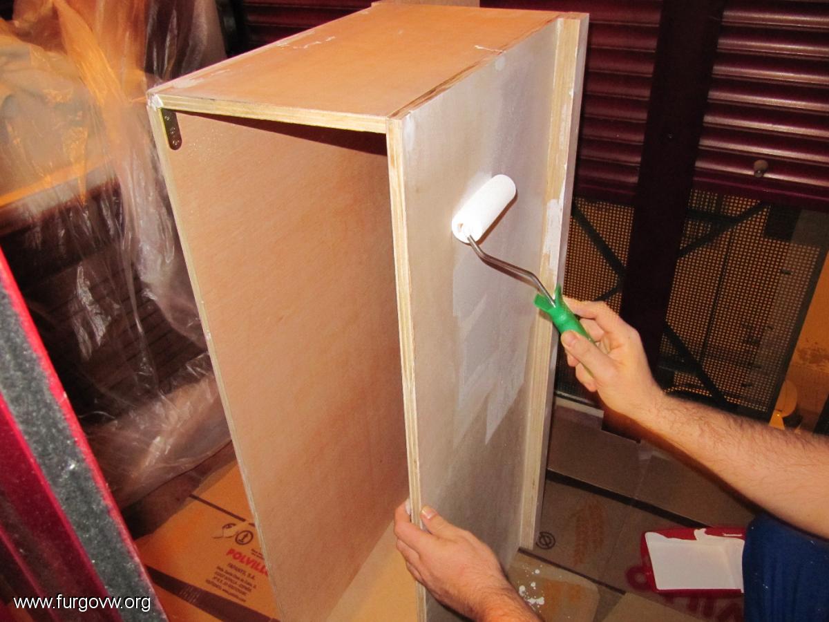

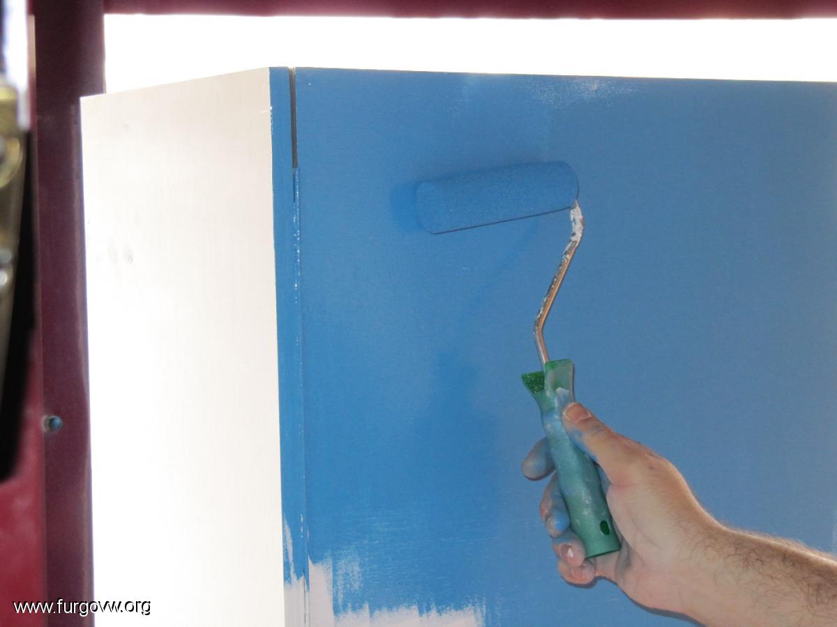

Pintando los muebles, primero le dimos con masilla para tapar los agujeritos de los tornillos y las imperfecciones de la madera, lo lijamos y luego le dimos una capita de imprimación para que quedaran lisos. La pintura que elegimos fue un esmalte con poliuretano. Esperamos que os guste como va quedando

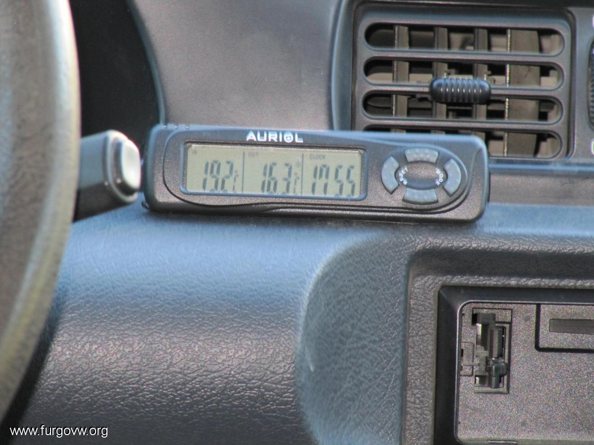

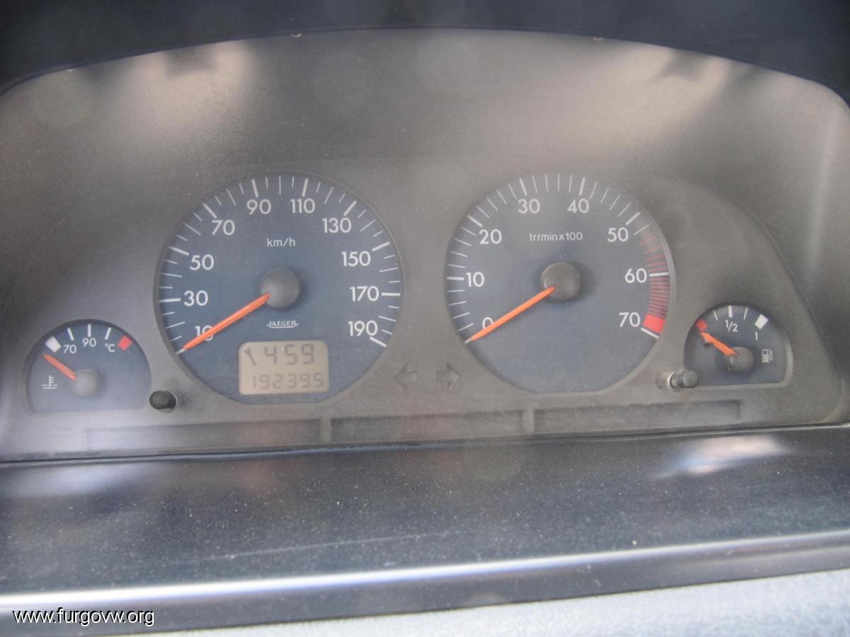

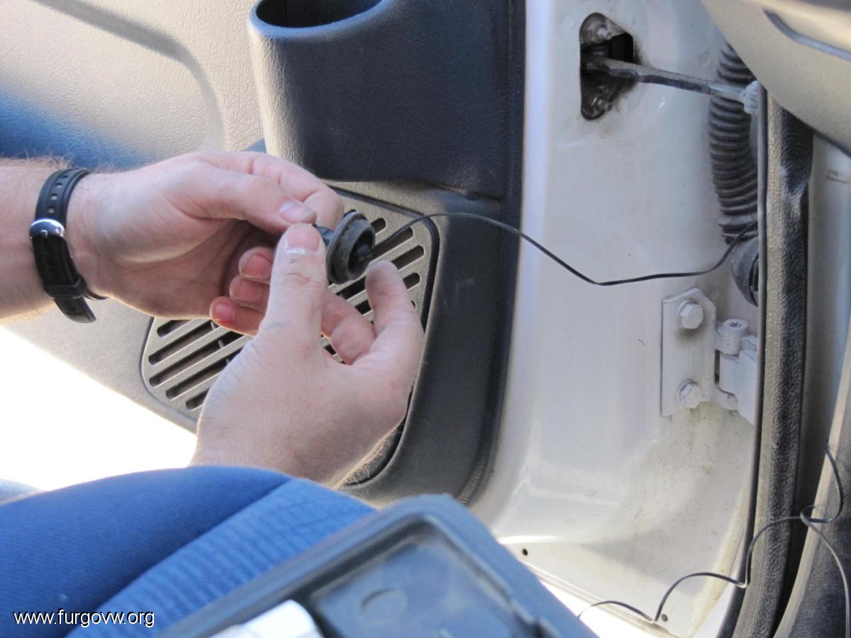

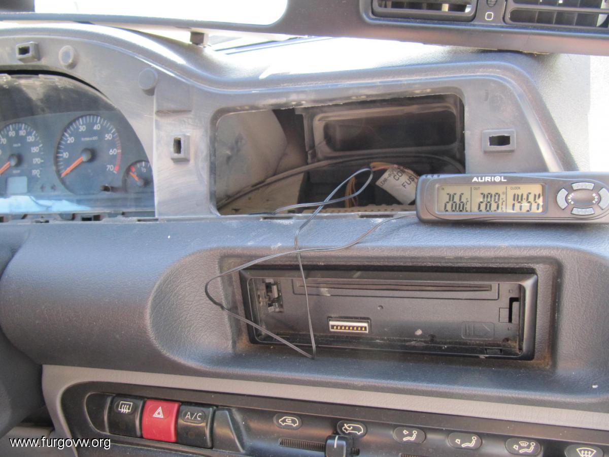

Instalación del indicador de temperatura

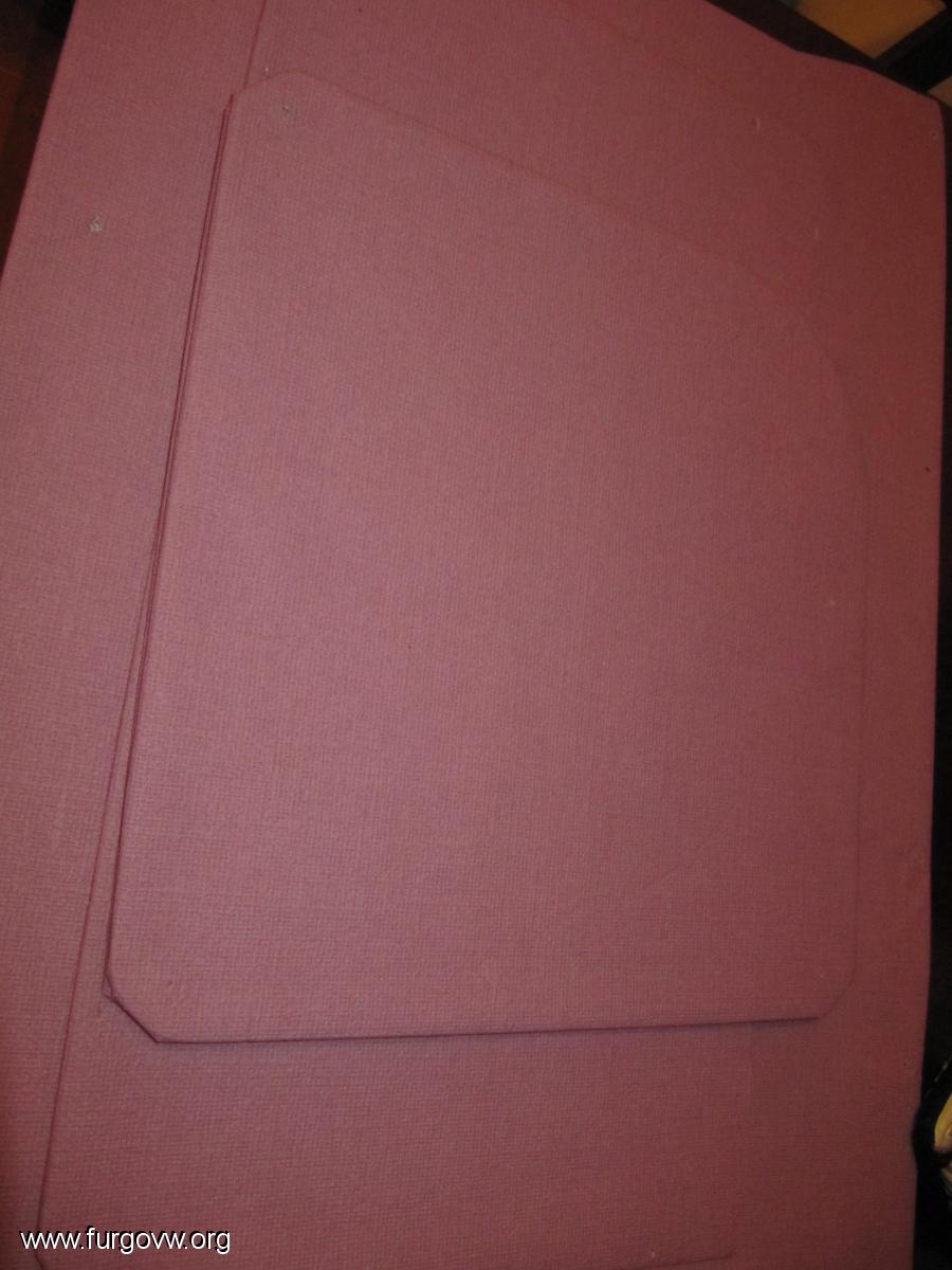

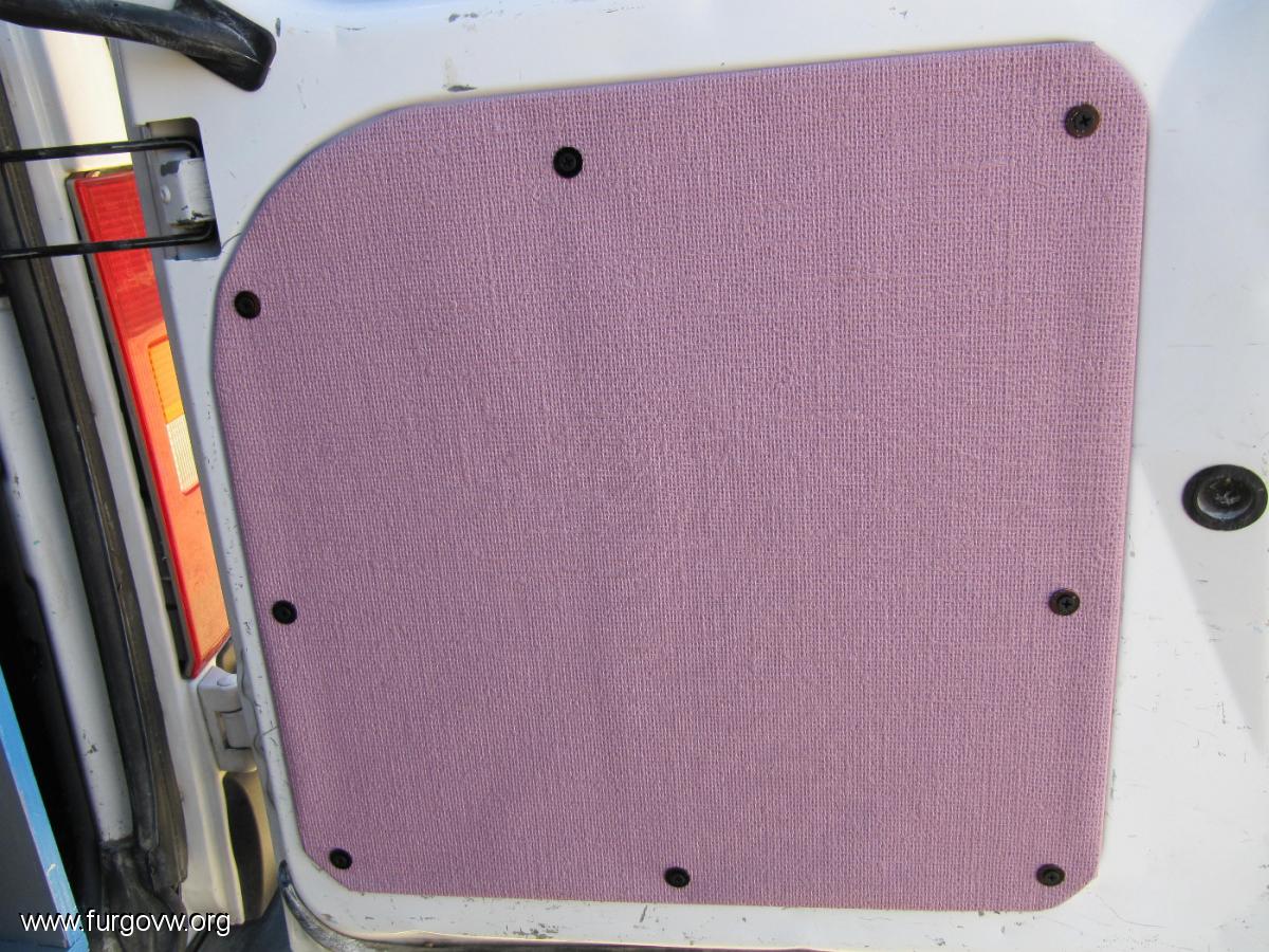

Tapizado y colocación de paneles

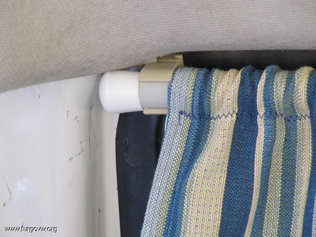

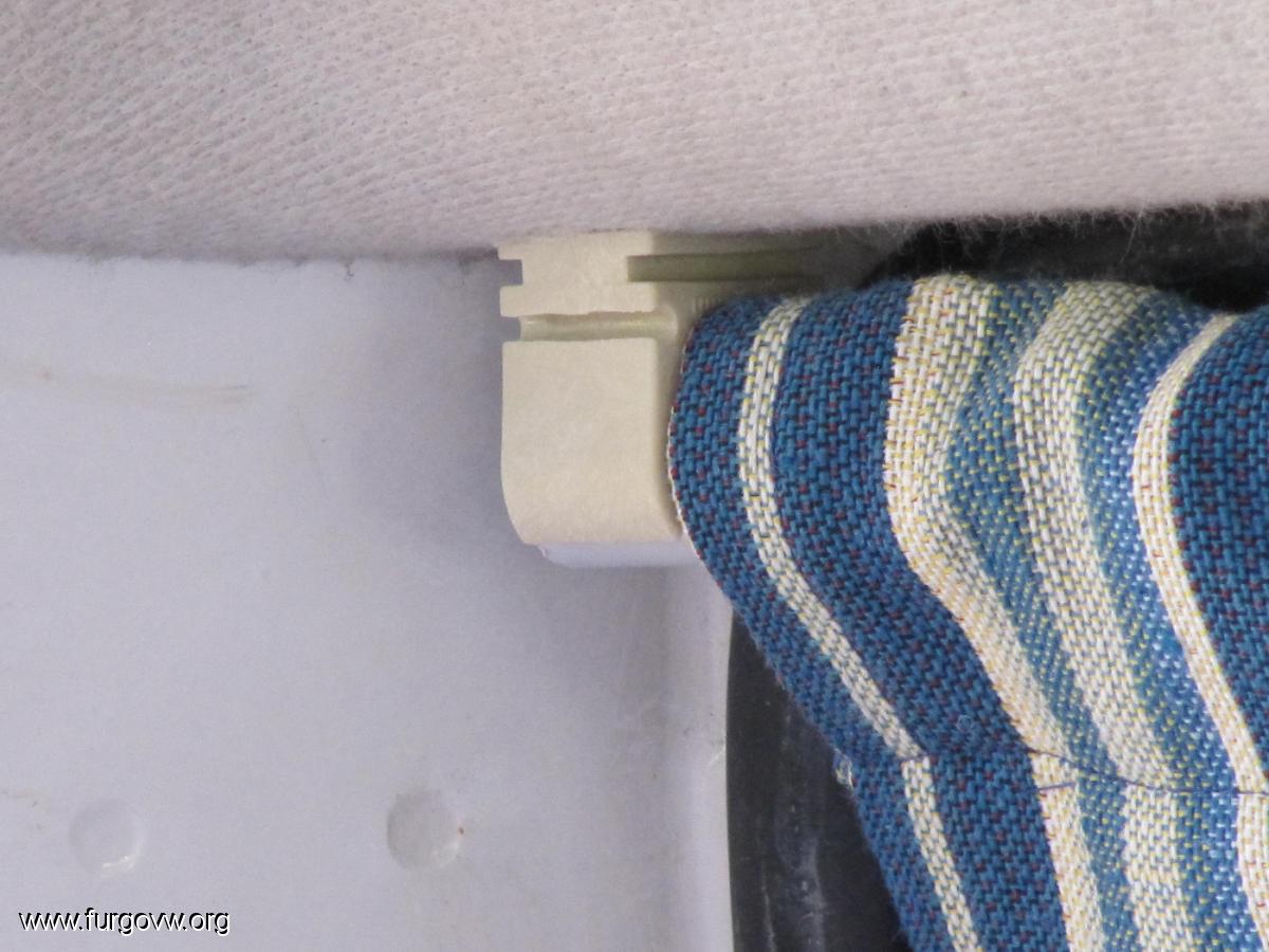

Colocación de las cortinas

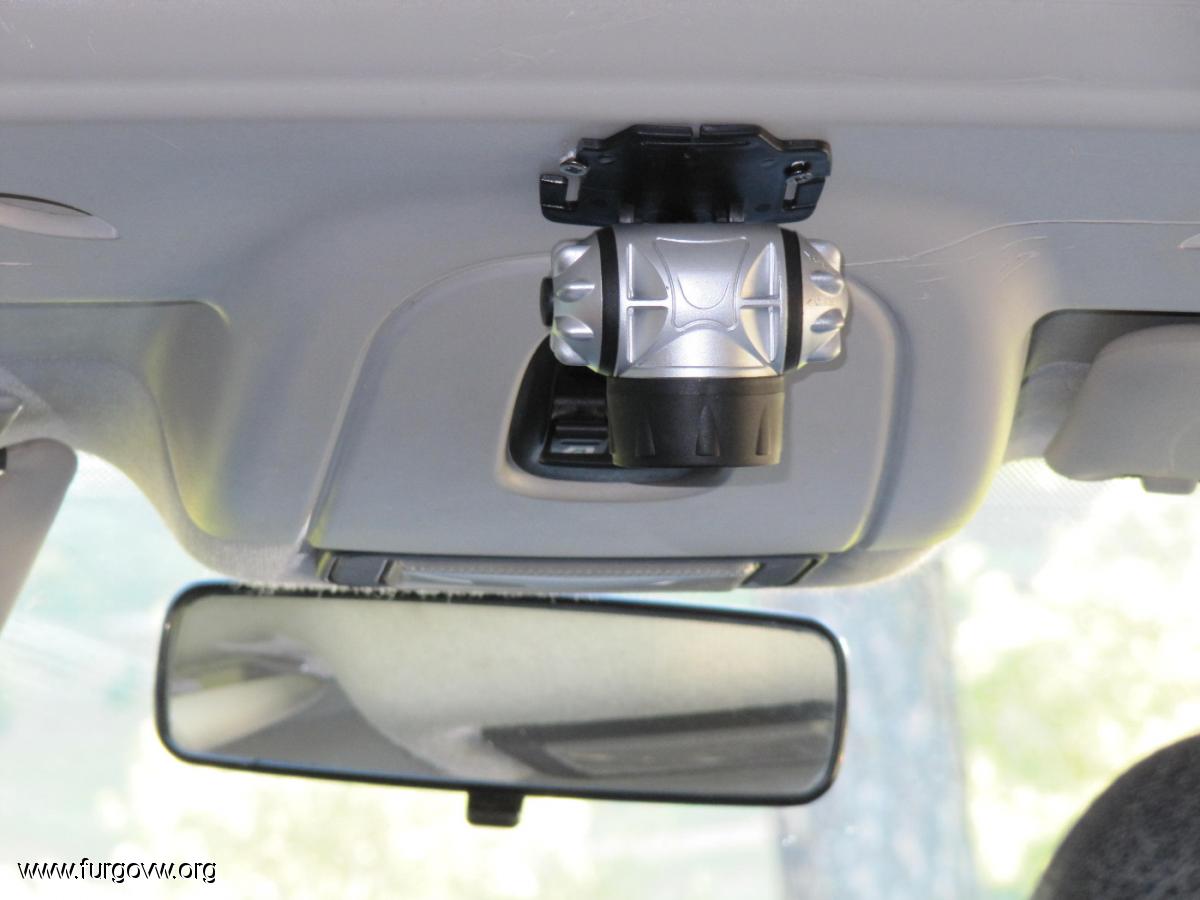

Instalación de algunas luces

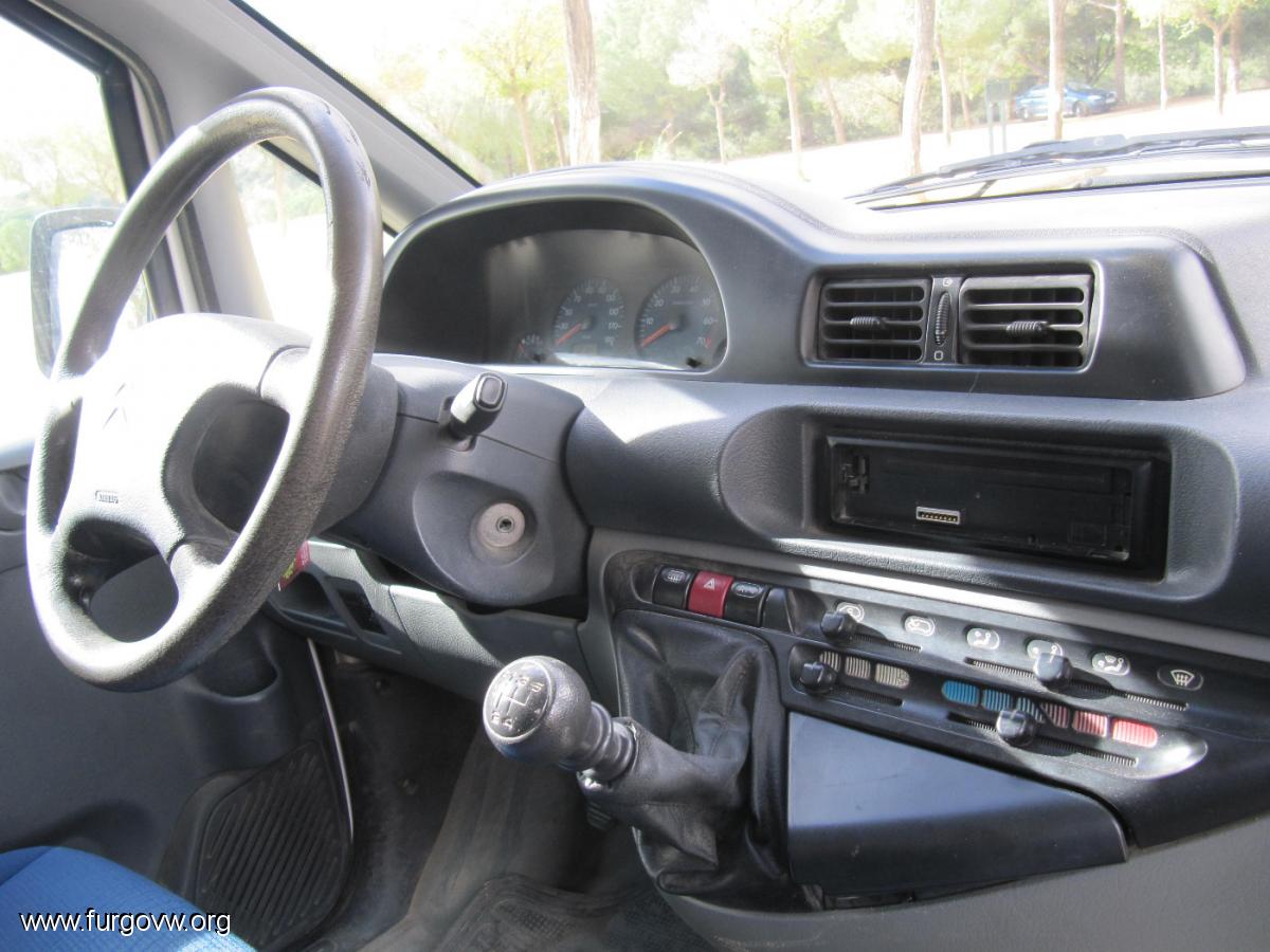

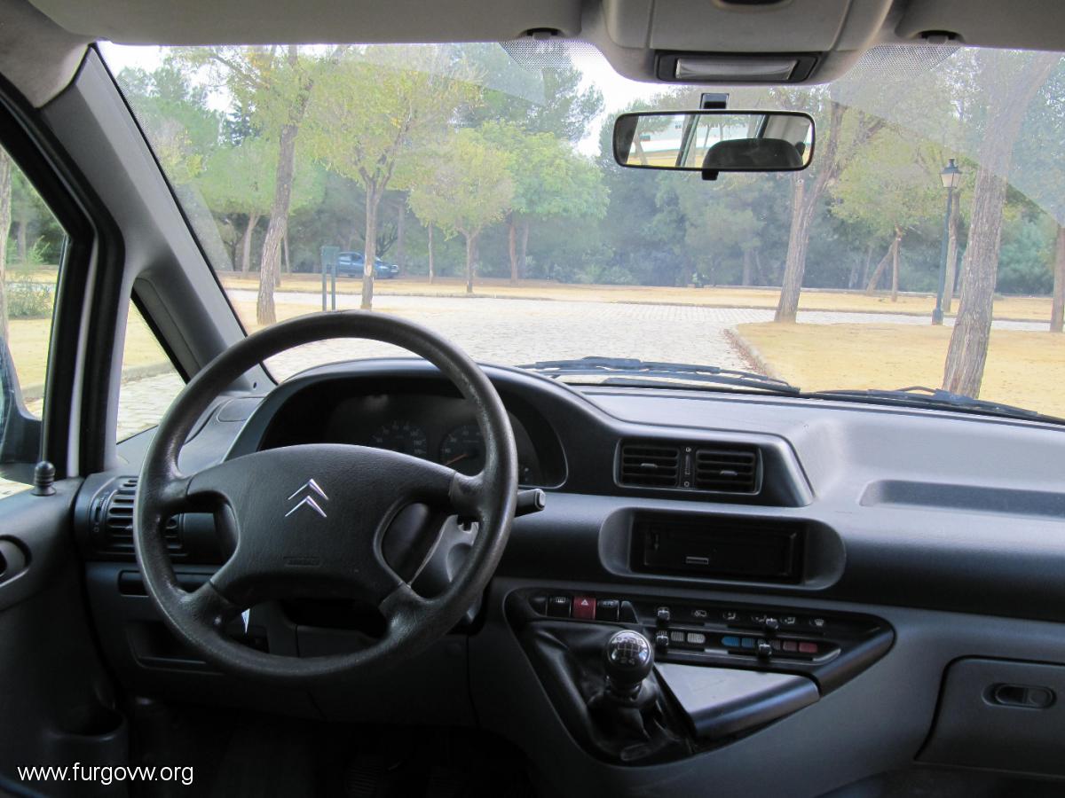

Interior de La Furbi

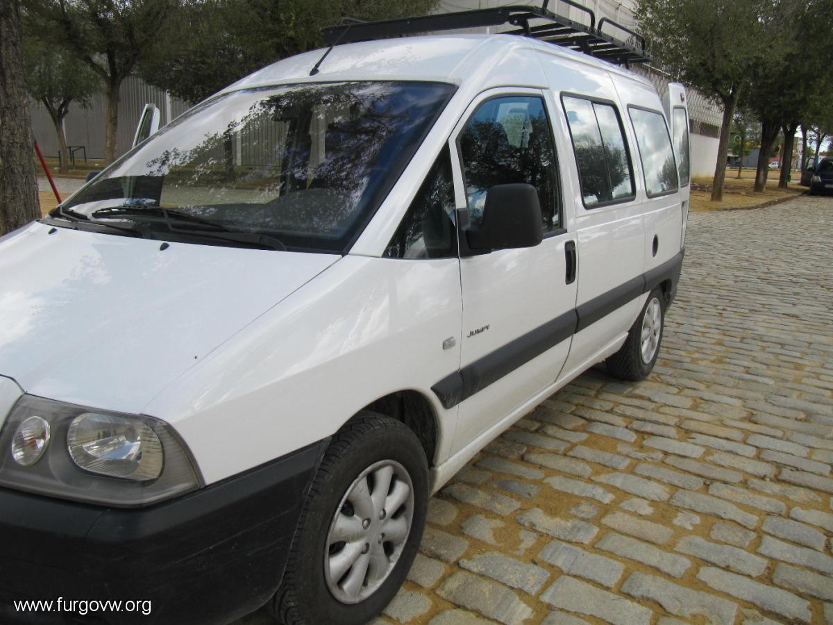

PAYO
Se vé en buen estado,eso sí tiene mierda para parar un trén!!!!
teneis faena para unos cuantos dias ehhh!!! .panico .panico .panico
happy.nico
Cita de: PAYO en Noviembre 17, 2012, 15:40:33 pm
jajaja, siiii, y eso que en las fotos no se precia mucho la suciedad ni el 'olor' jojojojojo
ESERO
 .palmas .palmas .palmas .palmas .palmas .palmas

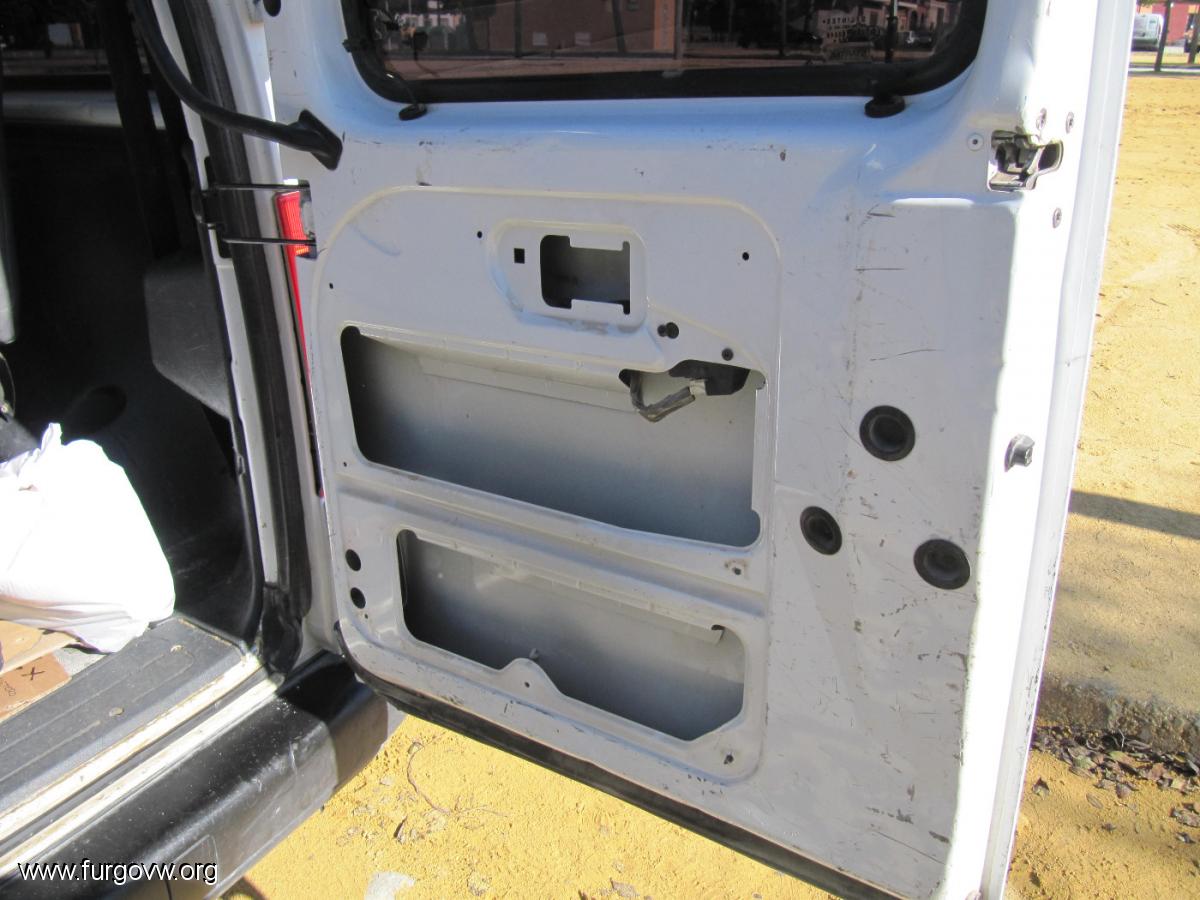

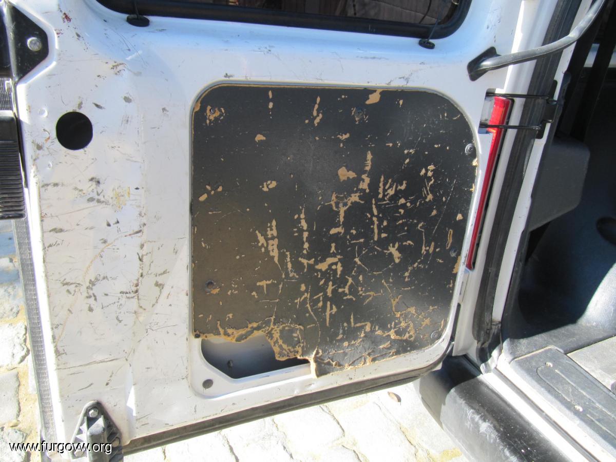

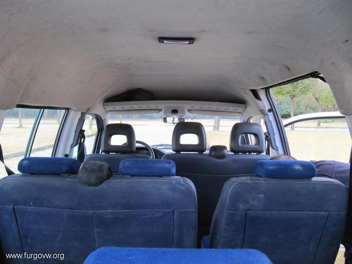

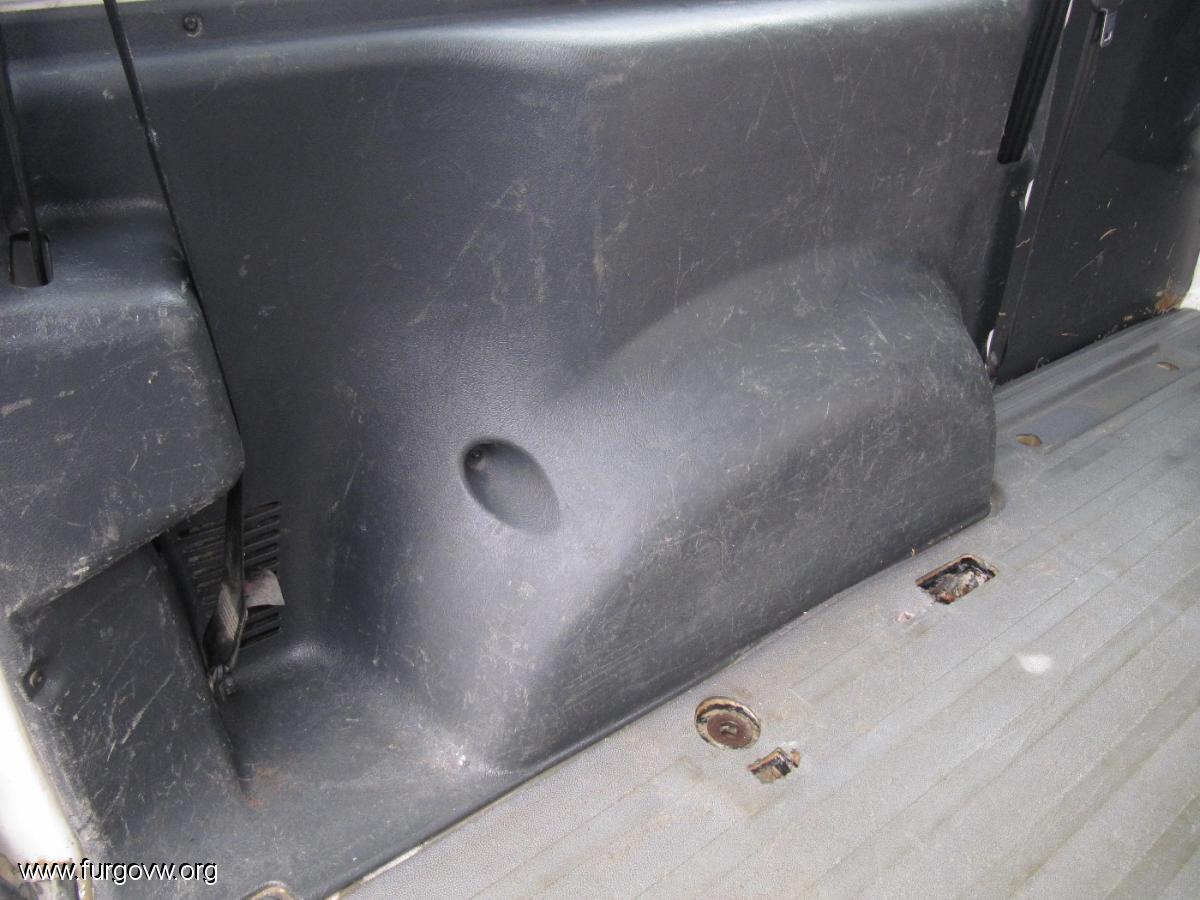

Exteriormente se le ve bastante bien, interiormente una buena limpieza y la zona de maletero un poco mas estropeada, el resto no se ve nada roto ni agujerado, así que zafarrancho y ya luego nos muestras el cambio, los paneles de las puertas traseras ya mejor los quitas y con esos los usas de plantilla para unos nuevos, la verdad es que le dan mala imagen.

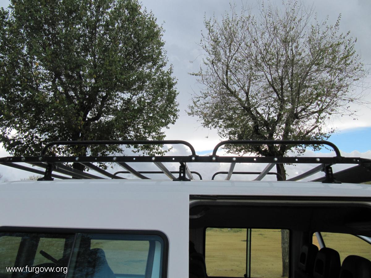

En cuanto a la baca te sugiero la conserves solo para cuando vayas ha pegarte algunos dias de acampada ya que puedes llevar un cofre, algún deposito de agua hecho con tubos de Pvc, amarrar el toldo, etc, etc, mientras no la uses la guardas en el garaje, un trasero o donde puedas, es solo mi consejo.
Muchas felicidades por la adquisición y espero la disfrutes, ya nos vamos quedando por aquí por si podemos aportar algo a tu camperización.

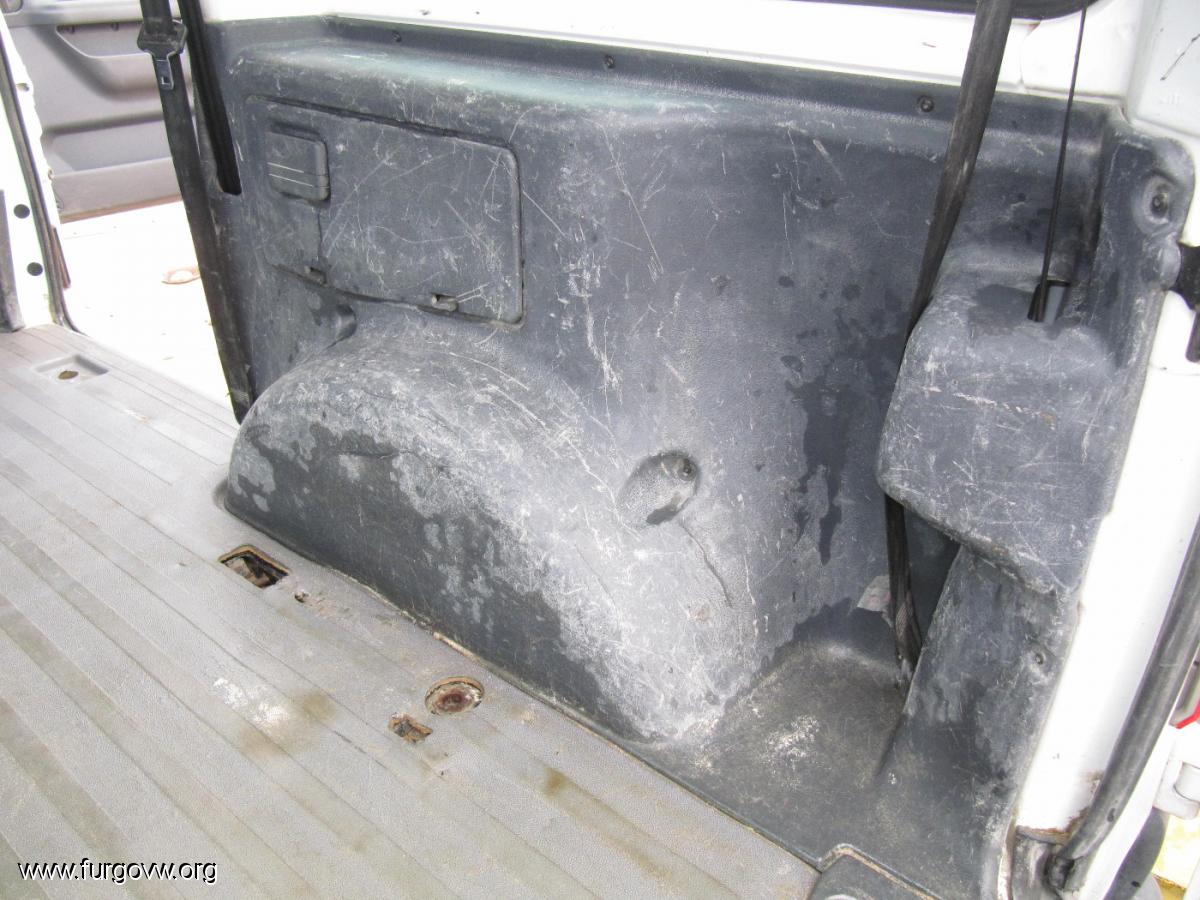

Pues mañana queremos terminar de limpiar la furgoneta y le vamos a quitar los paneles para, entre semana, hacer unos nuevos y tambien queremos pintarla un poco por dentro que tiene muchos arañazos, y ahí va la pregunta ¿con qué se pinta? a ver me explico, la queremos pintar con spray, pero ¿sirve cualquier spray? es para el interior solo, y tambien saber si hay algún reparador de los cubre pasaruedas de dentro que tambien estan muy arañados.

si quitais paneles, yo ya metería aislantes para ir a tiro echo y así teneis una cosa menos que hacer. los pasos de rueda, yo los forraría de aislante ese de capas y lo dejaría tal cual por el posible baul que pongas o lo que sea que por cierto!! que distribucion le daras?

De momento hemos pensado que no vamos a aislarla, porque tiene el techo forrado, y luego tiene muchos cristales y la parte de abajo de las ventanas pues es menos de medio metro que creemos (lo mismo estamos equivocados) aislar eso es para nada ¿no?
La distribución que tenemos pensada es de tres baules bajos y un mueble alto. A ver si mañana lo pinto bien en un papelito y os lo pongo, despues de ver muchas jumpys camperizadas creo que lo que hemos pensado es lo que deja más especio para despues moverte dentro y además tiene mucho hueco para meter cosas. Te explico un poco por encima (aunque mañana ponga el boceto), sería don baules atrás (de unos 40 cm de ancho, 1.00 mt. de largo y unos 40/45 cm de alto) estos a su vez harían de asientos, luego en medio iría un tubo con una tabla que al bajarla haría de cama (junto con los dos baules), el tercer baul iría detrás del asiento del copiloto, este tercer baul, además de para guardar cosillas tendría una tabla que se extendería para completar la cama, además encima de este banco iría el perro subido (mediante una sujección que le haremos al lado en el chasis de la furgoneta), el mueble alto iría detrás del asiento del conductor.... uy que lio ¿no?.... bueno, no se si se me entendió bien...

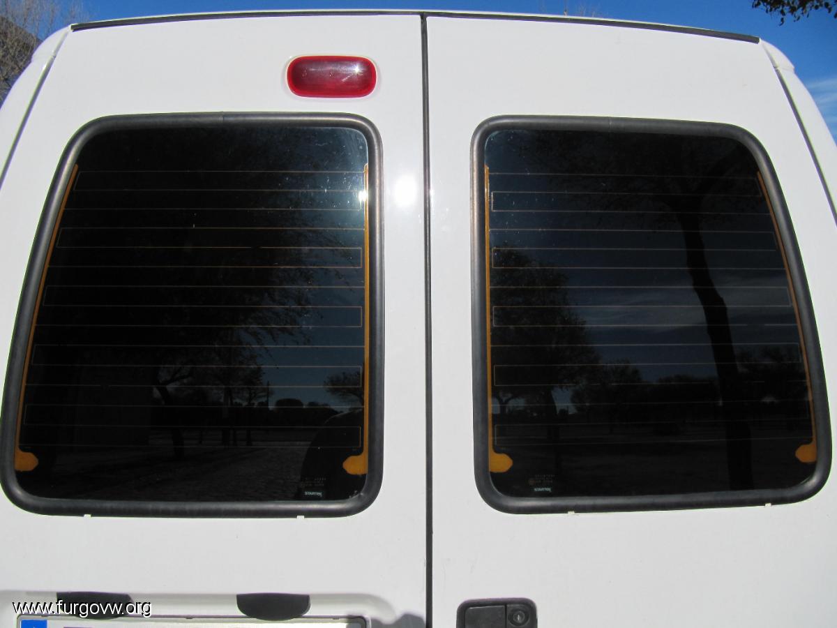

Bueno, para lo de los muebles todavía quedará un poco (lo mismo vamos cambiando algo), ahora lo primero es terminar de limpiarla y dejarla guapita, y dentro de dos semanas queremos llevarla a tintarle las ventanas, se la queremos poner bien negritas para que no se vea lo que hay en el interior
oscarcebeorro
perfecto.
la nevera donde la pondrás?
que fila de asientos dejarás? supongo que la del medio, no? mira a ver si se abate para delante y lo aprovechas para cama junto con el módulo ese de atras

ah! y si se nota el aislante y si pones el multicapa debajo de la tapicería del techo.. mejor (tiene grapas que se sujetan al techo) luego unos oscurecedores en los cristales y "gualá" fresquita en verano, caliente en invierno!
