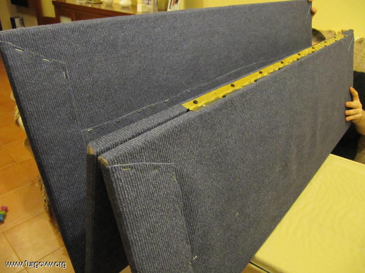

Nosotros tanto en el arcon trasero como en el delantero le pusimos un escalon que es donde apoya la cama, y en el tramo delantero le pusimos las dos patas del ikea.Con respecto a la firmeza, nosotros ya hemos dormido varios fines de semana y te puedo asegurar que no se parte, y eso que mi marido pesa 110 kilos. Creo haber leido que no le vas a poner arcon delantero, yo por experiencia te recomiendo que lo pongas porque la furgoneta es pequeña y con el arcon trasero no vas a tener suficiente espacio, es mi humilde opinion.Con respeto al tablero de la cama te digo como lo hicimos nosotros, desde el escalon del mueble trasero hasta la parte delantera del asiento trasero abatido, si presionas con la mano tocaras un hierro, pues pon el primer tablero que pase un poco ese hierro, y luego la distancia que te queda la divides en dos, le pones las bisagras de piano y et voila!!! ya la tienes, nosotros en el tramo que esta junto a la puerta corredera la hicimos un poco mas estrecha para poder acceder a la cama mejor, y poder tener las zapatillas cerca y no montarte y bajarte descalzo cuando tengas la cama puesta.Bueno ya me vas contando ,un saludo

te dejo algunas fotos
las patas:
tapizando las tablas de la cama

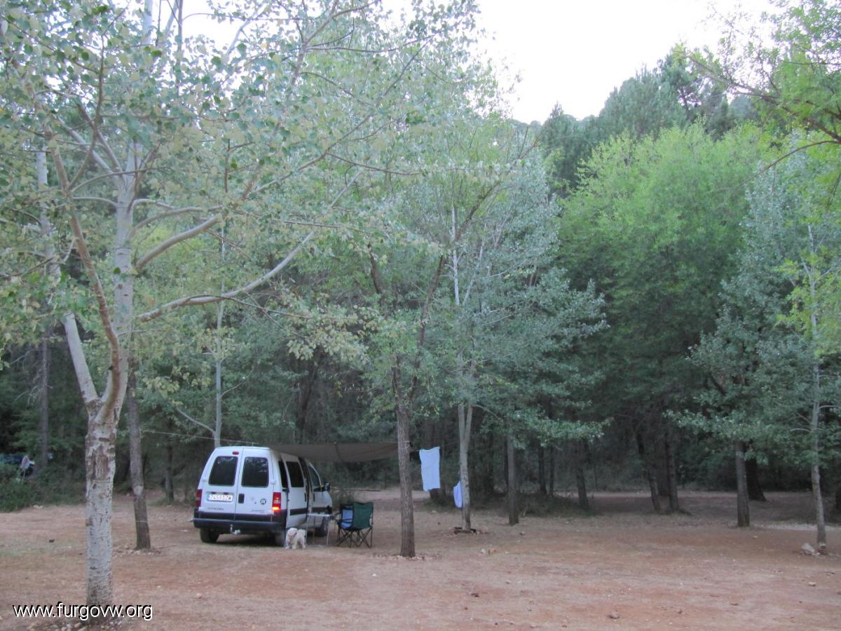

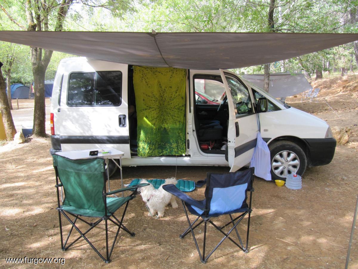

Happy e puesto unas fotillos de una escapadilla y se ve ya el curro, falta rematar pero no hay tiempo y el que hay pues nos escapamos a la aventura. Un saludoo
happy.nico
FURBI ESCAPADA A LA SIERRA han sido unos días geniales!! espero que os gusten las fotos y las nuevas 'cositas' que hemos añadido a nuestra Furbi
