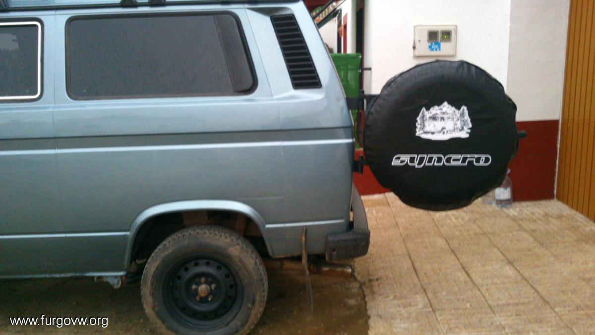

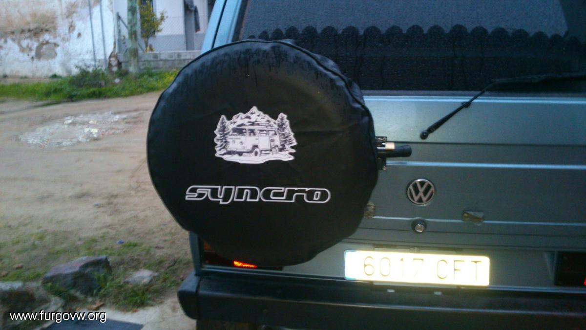

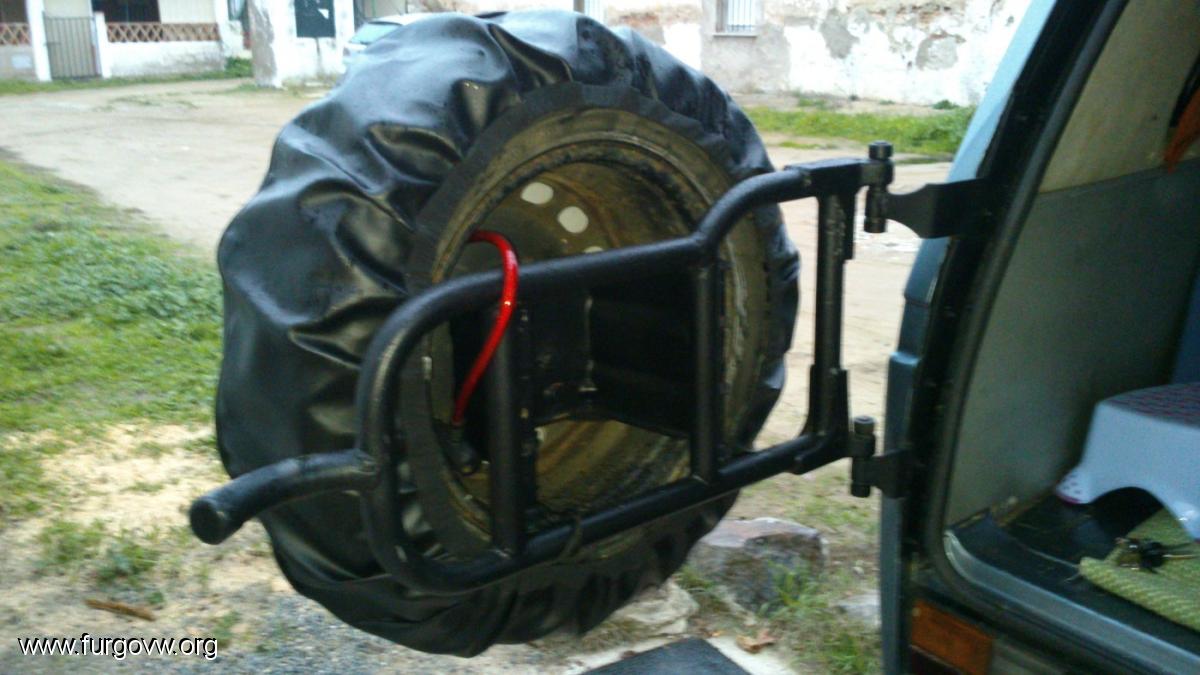

Hola,a ver que os parece el porta ruedas,espero que les guste,un saludo.

Muy guapo, mi idea para el tema de las bisagras era esa , puedes echarle fotos de cerca para ver como has reforzado esa zona ? por dentro del portón .

Gracias 4,la verdad es que me llevò curro el jodio portarruedas.
Si,se la pille al de lleida,y la bicha esta respondiendo genial, primer dia, prueba de fuego casi 1000km del tiron 0 problemas.Este verano 1950km en 8 dias 0 problemas,esperemos seguir asi.
Las ruedas de campo las vendi,eran muy radicales 80/20 y ahora le tengo puestas ruedas de carretera,que ye he puesto en algun apurillo y bien,en un futuro 50/50  .baba como quedan.
Por ahora no me toca pasar itv,cruzaremos los dedos.Lo de solo 1 porta,en la itv,por aqui en mi zona cada vez peor  .lengua2
Rodrivali
Gracias chabi,ahora no tengo mas fotos.
La parte que se ve peor en las fotos,es una chada con la forma del marco de la furgo,con refuerzos en el interior,si tienes alguna duda pregunta lo que quieras.
Queda muy firme,y bastante discreto que es lo que yo buscaba   ;)
Chabi
Vale , la pletina que tiene la forma de la base del portón, la tienes fijada verticalmente u horizontalmente , esque en las fotos no lo veo bien .
¿ Qué has usado tu como cierre , para dejar el porta ruedas fijo contra el portón ?
¿ Con el porta ruedas cerrado se  puede abrir ligeramente el porton ? lo digo por el tema de aireación en verano :D
A ver si voy cogiendo ideas :D
Rodrivali
El cierre del portaruedas es un candado en foma de U con un bulon pasante,te intento explicar por ahora
ya te mandare alguna  .fotografo cuando las tenga,pero ya te digo que el cierre puedes darle vueltas
al asunto,lo que yo he buscado que el porta descanse en el cierre y que quede lo mas firme posible
Lo de abrir el porton con el porta cerrado,no lo he probado pero no creo  .nono buscare aire por otro
lao  .meparto
