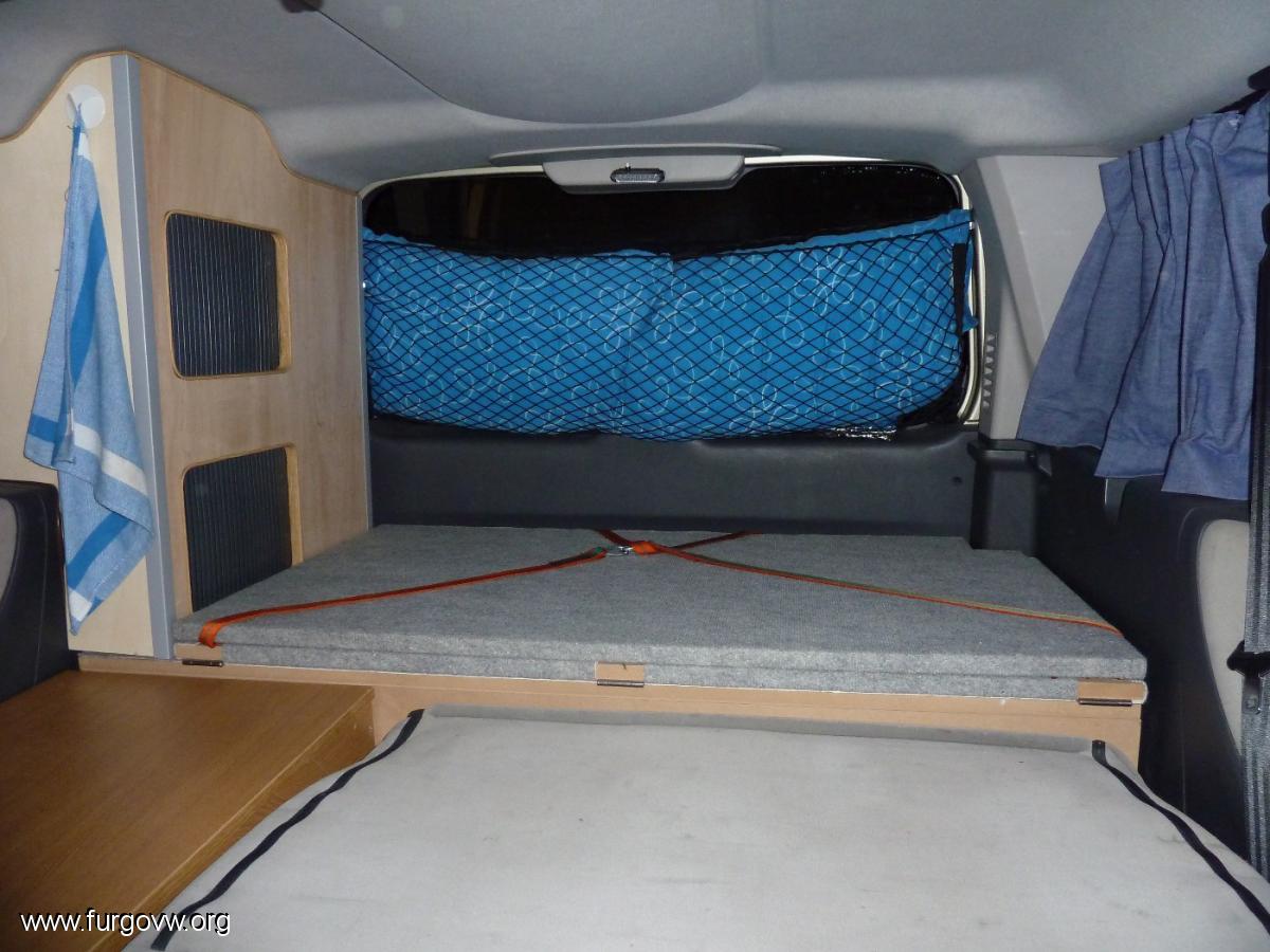

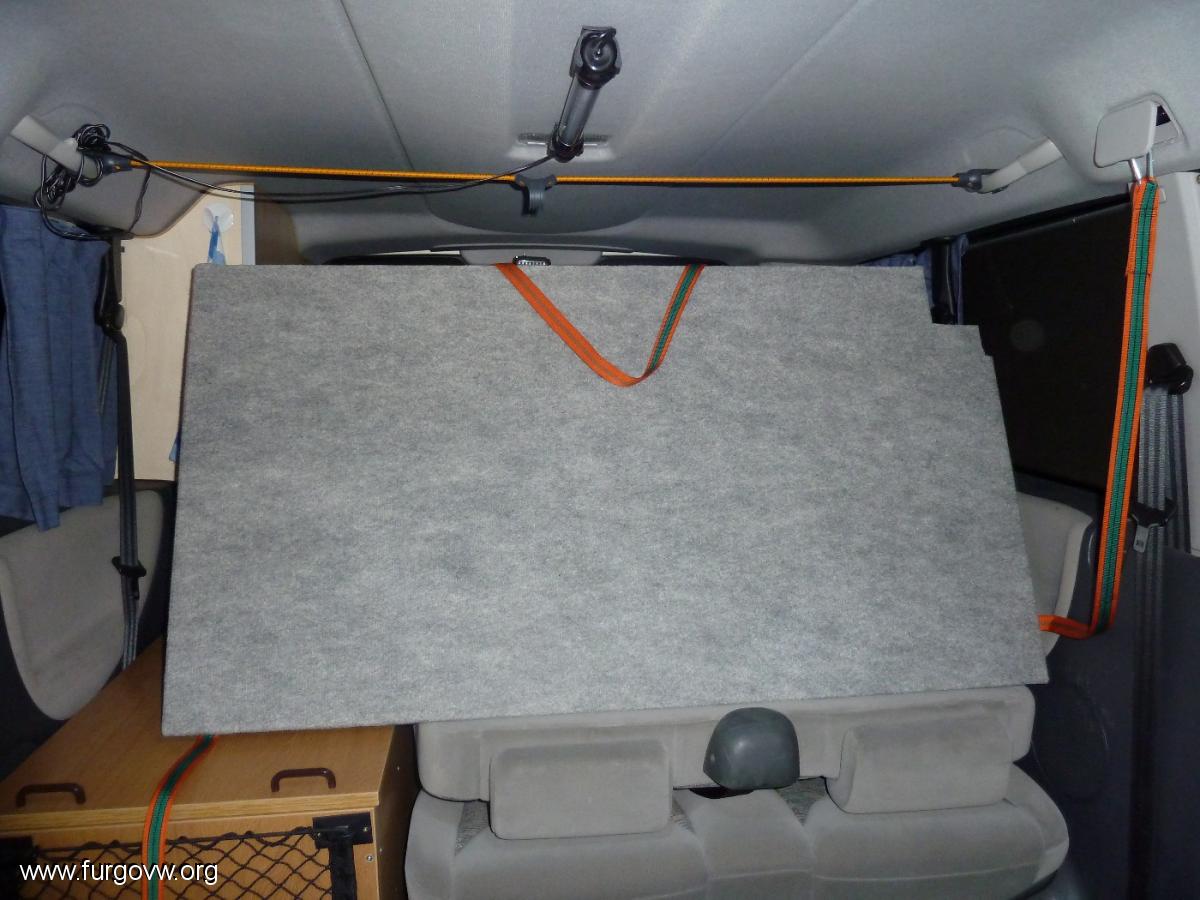

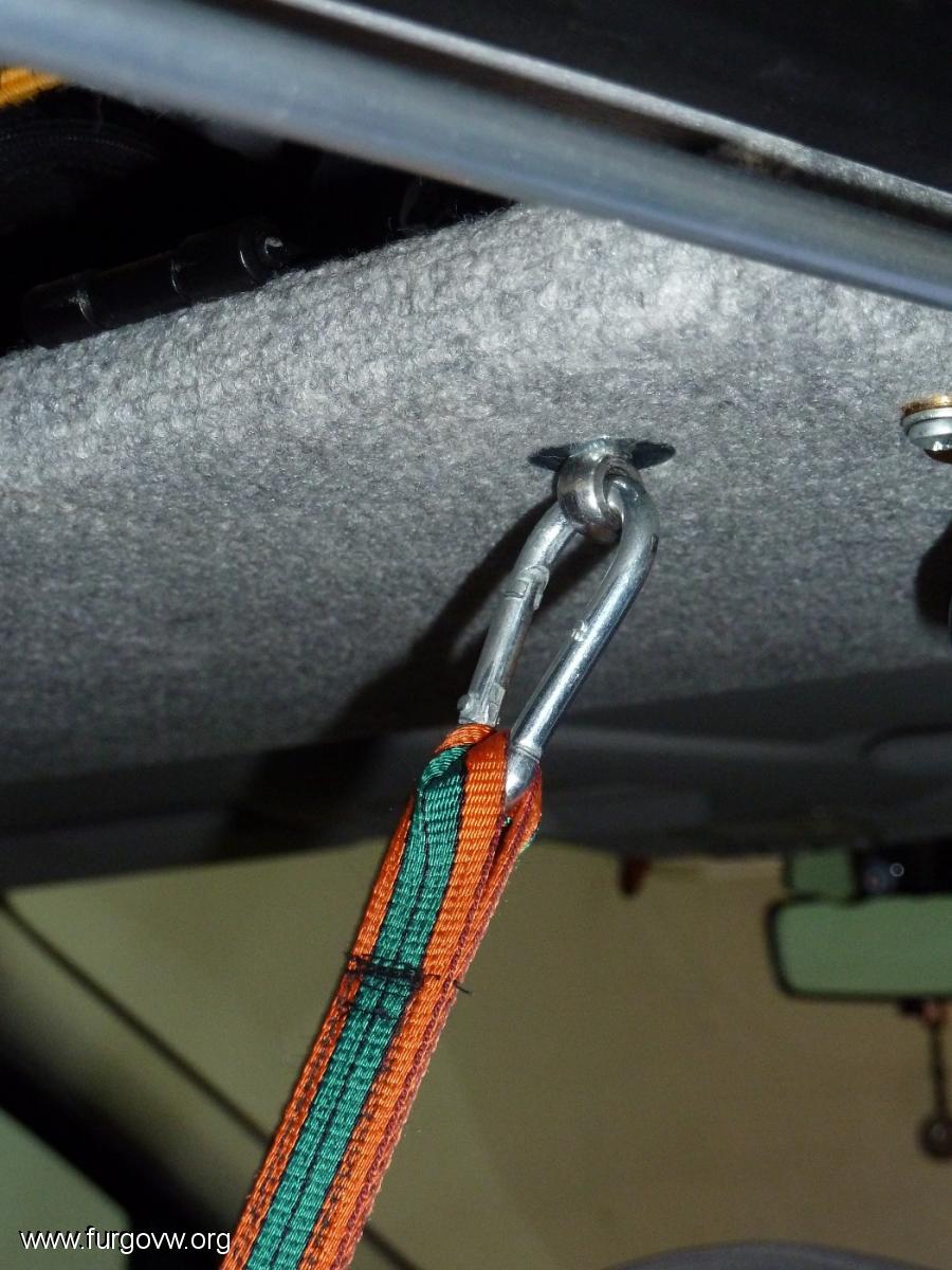

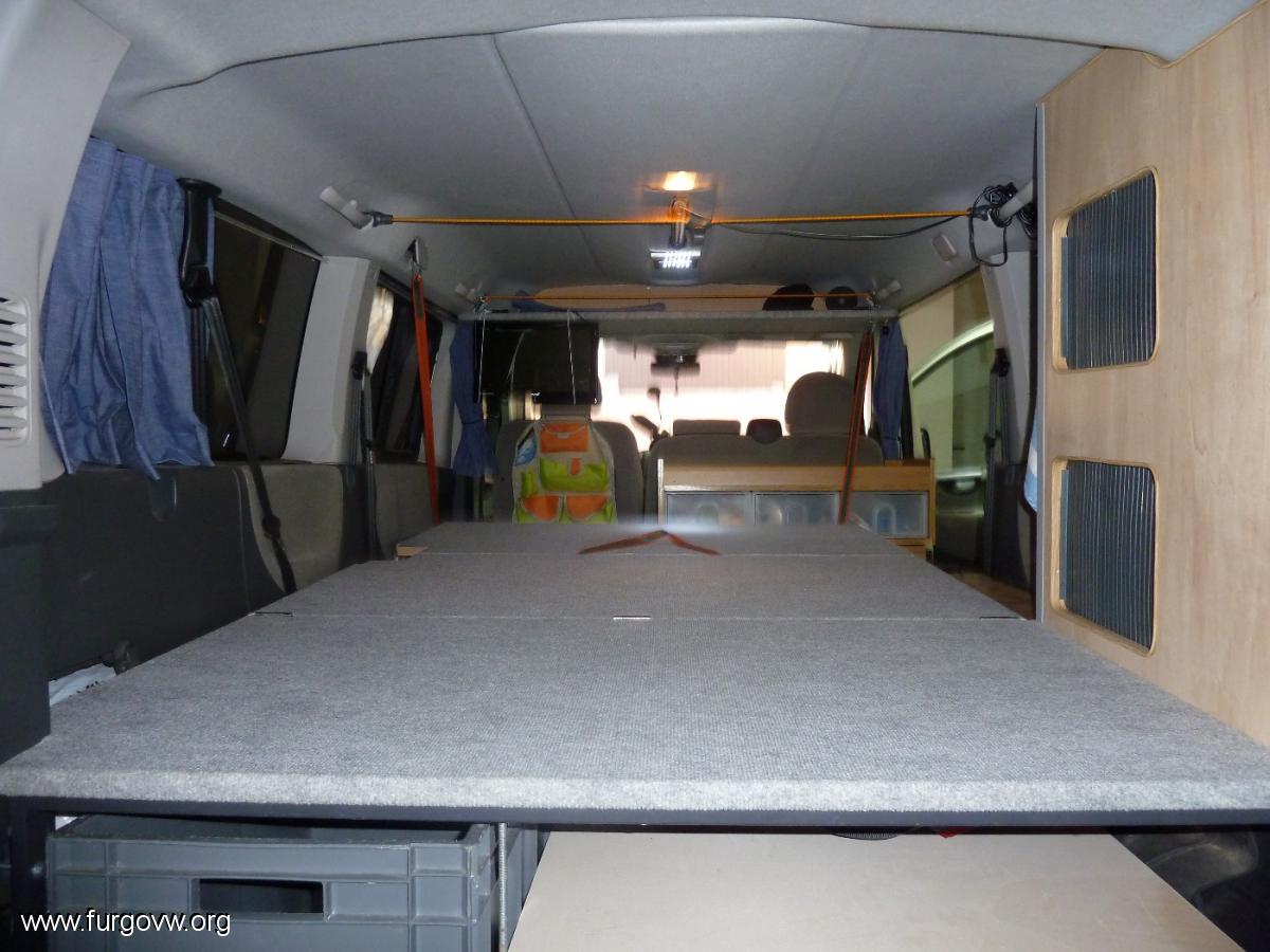

Esto de la furgo es un no parar y nunca sabes cuando estar acabada  ;D ;D el caso es que las patas de la cama me estorban por toda la furgo y son un rollo para montarla, solucion patas al chatarrero y he colocado unas tirantas con mosquetones, se monta en un segundo y el suelo queda despejado, ala a pensar en la próxima.
Así la cama plegada y las cintas recogidas
Levanto el primer pliegue y engancho la tiranta de la derecha, todo a una
Pones la segunda tiranta y cama montada  ;D
Las tirantas
A dormir oh  .meparto

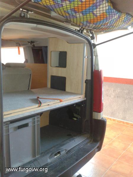

Curiosa e integrada la segunda bandeja. ¿Ya te fías de los anclajes de la cama o los has reforzado?
Lo mejor el mueble lateral del maletero, valla currazo te has metido, no debe ser nada fácil.  ???

 Gracias Scudo y jimymax, tiene mucho valor todas las cosillas que hacemos en este tipo de furgos, no hay nada o casi nada en el mercado todo es reciclaje puro y duro, las puertas correderas del armario son de unos muebles de vaporetas.  En invierno no tengo mucho curro y leyendo por aqui las ideas van saltando.   .meparto .meparto y que bien me lo paso haciendo y furgoneteando.

Las cintas son cordinos planos de escalada y los anclajes están al natural, tienen mucha fuerza y ya esta bien probado  .baba aguanta, ademas el montaje es de coña, rápido y muy organizado.

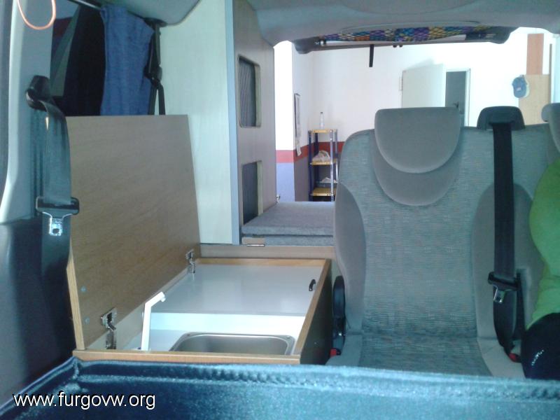

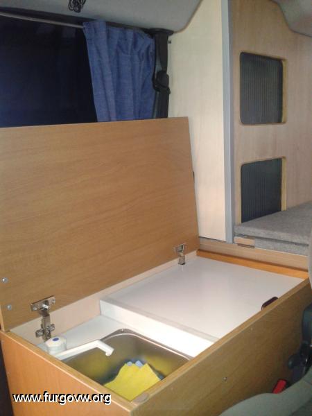

Bueno otro mueblecito mas al detalle:

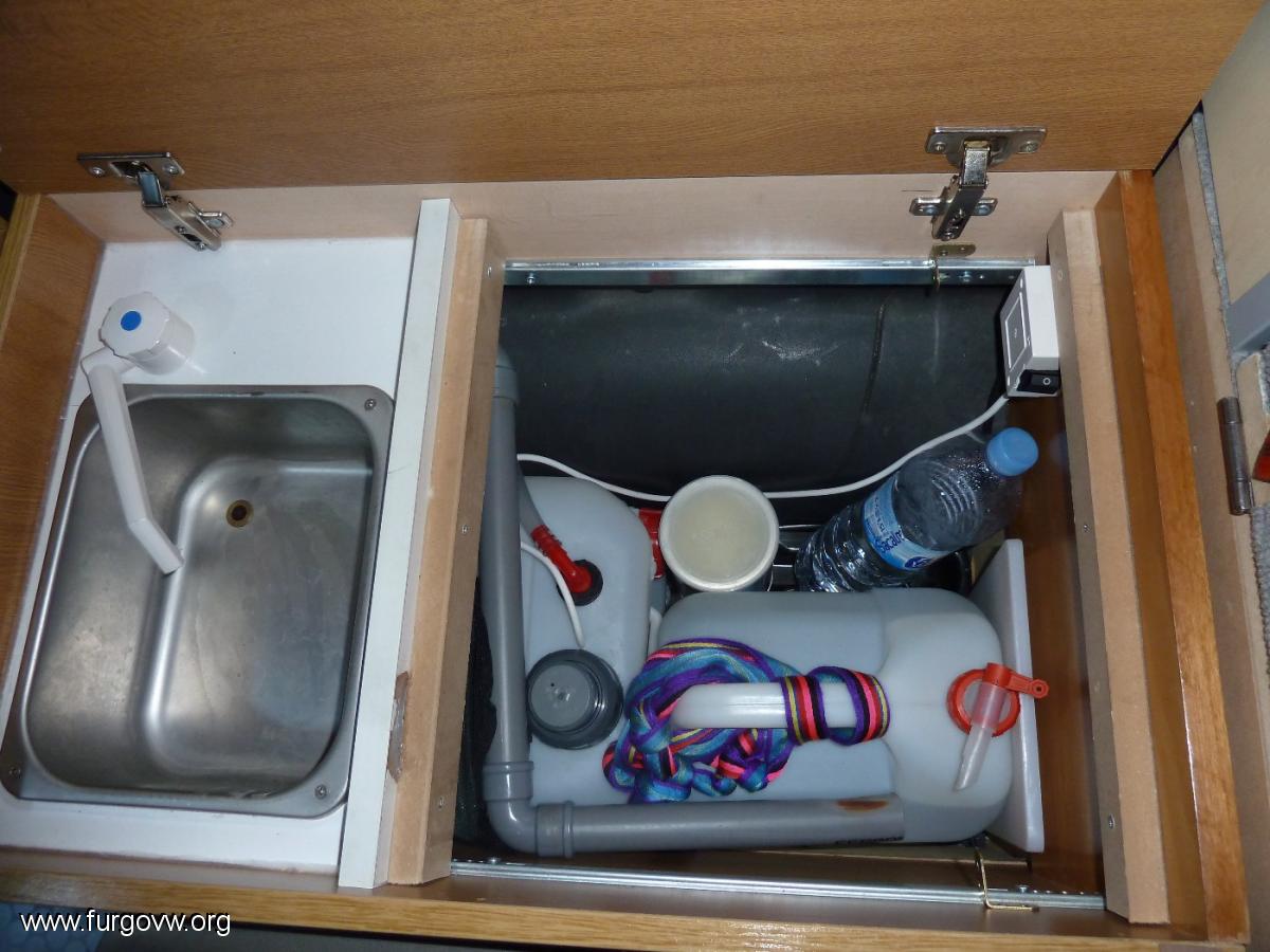

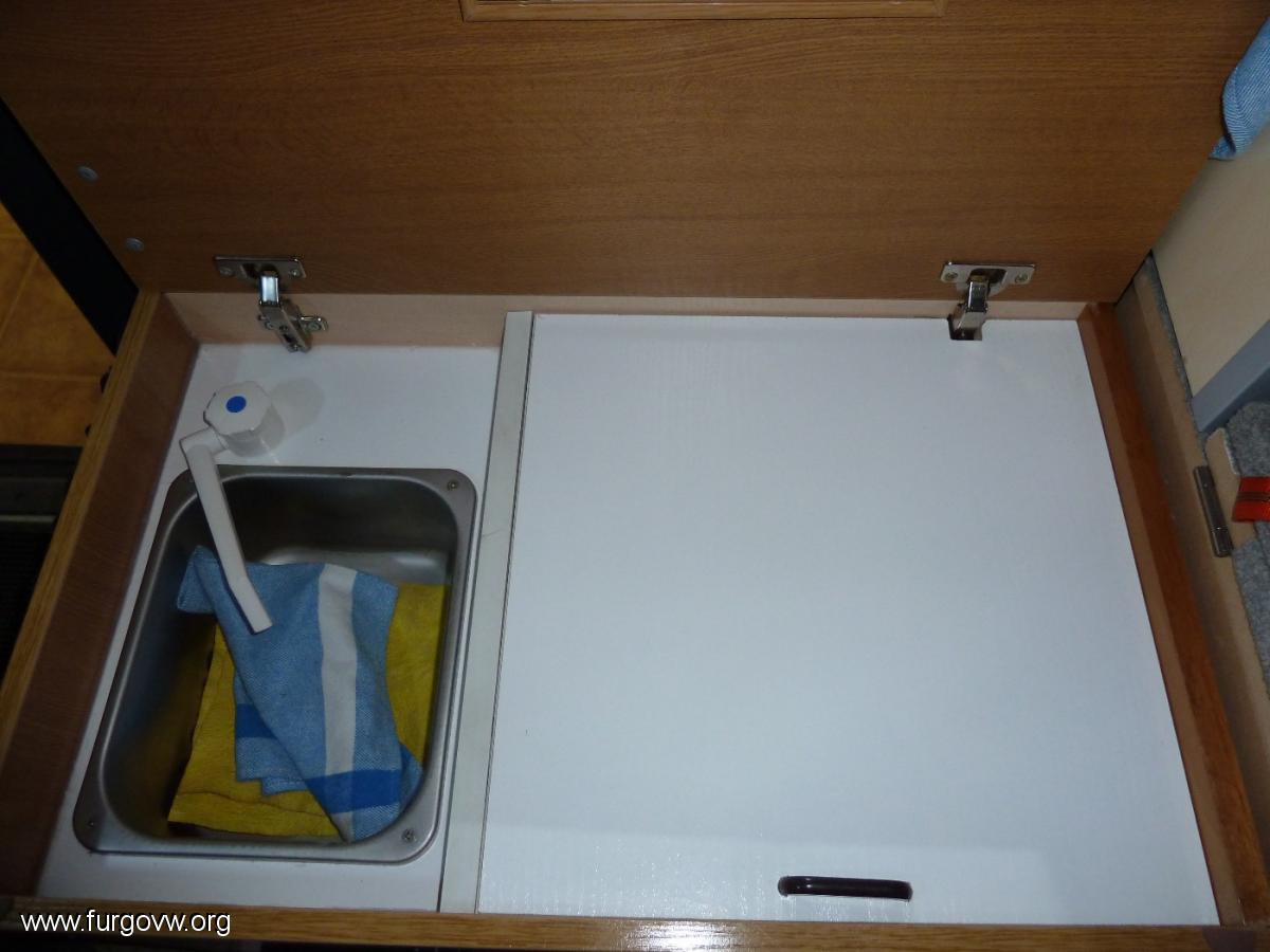

Este es el fregadero y despensa, quite el asiento que queda suelto de la fila y en su sitio y sin un solo tornillo he puesto el elemento aprovechando los anclajes laterales quita y pon 10 minutos maximo pensando en la itv. Cerrado queda como mesa axiliar, para el te y esas cosillas. Cunado se abre, primero aparece el fregadero, que si os fijais esta hecho con la cubeta de una freidora, menos de 20€ y de acero inox con un tamaño ideal, levantando la tapa lateral da acceso a una pequeña despensa y esta se saca completamente (es una cesta de Danone) para poder acceder al deposito de 20L y otro extraible de 10L la reserva. Las aguas sobrantes se marchan directamente al exterior, pongo un cubito si tienen jabón y arreglado.
El Fregadero
La Despensa
Los depositos
Ya ta  .malabares .malabares

Hola manchego! te ha quedado muy chula! lo de la cama muy buena idea, no tengas miedo de que fallen los anclajes. Lo único, ¿a la hora de moverte, no balancea la tabla?
   yo acabo de empezar la camperización de mi scudo, estoy con la calefa y la batería. La mía es L1 pero la idea que tengo es muy similar a la tuya. Ahora no me va a creer nadie,je,je! pero había pensado en el mismo diseño del mueble lateral de atrás. Hasta había empezado a coger medidas. Si tienes algún planillo nos podía venir bien, aunque sea maomeno.
   Has atrasado mas de 30cm los asientos verdad? donde le has colocado la segunda batería?
  un saludo y felicidades!
manchego
Genial Maguna, y suerte con el trabajo, por aquí tienes muchas furgos como esta para ir mirando, la cama no se mueve en absoluto, tres buenas bisagras se encargan de ello y cuando esta estirada una parte descansa sobre los asientos plegados y otra en las tirantas.
No he tocado la posición de los sillones, los centímetros de mas me dejan sitio y la batería esta bajo un asiento trasero metida junto con todos sus apareatejos en una caja de herramientas. No tengo planos del mueble trasero  pues saque unas plantillas de cartón que luego deseche, si te digo que todo se quita super fácil en quince minutos esta la furgo con todo los muebles fuera, con el fin de pasar itv sin problemas. Pondré unas fotillos con mas detalle del mueble para que te des idea y lo perfecciones mas.

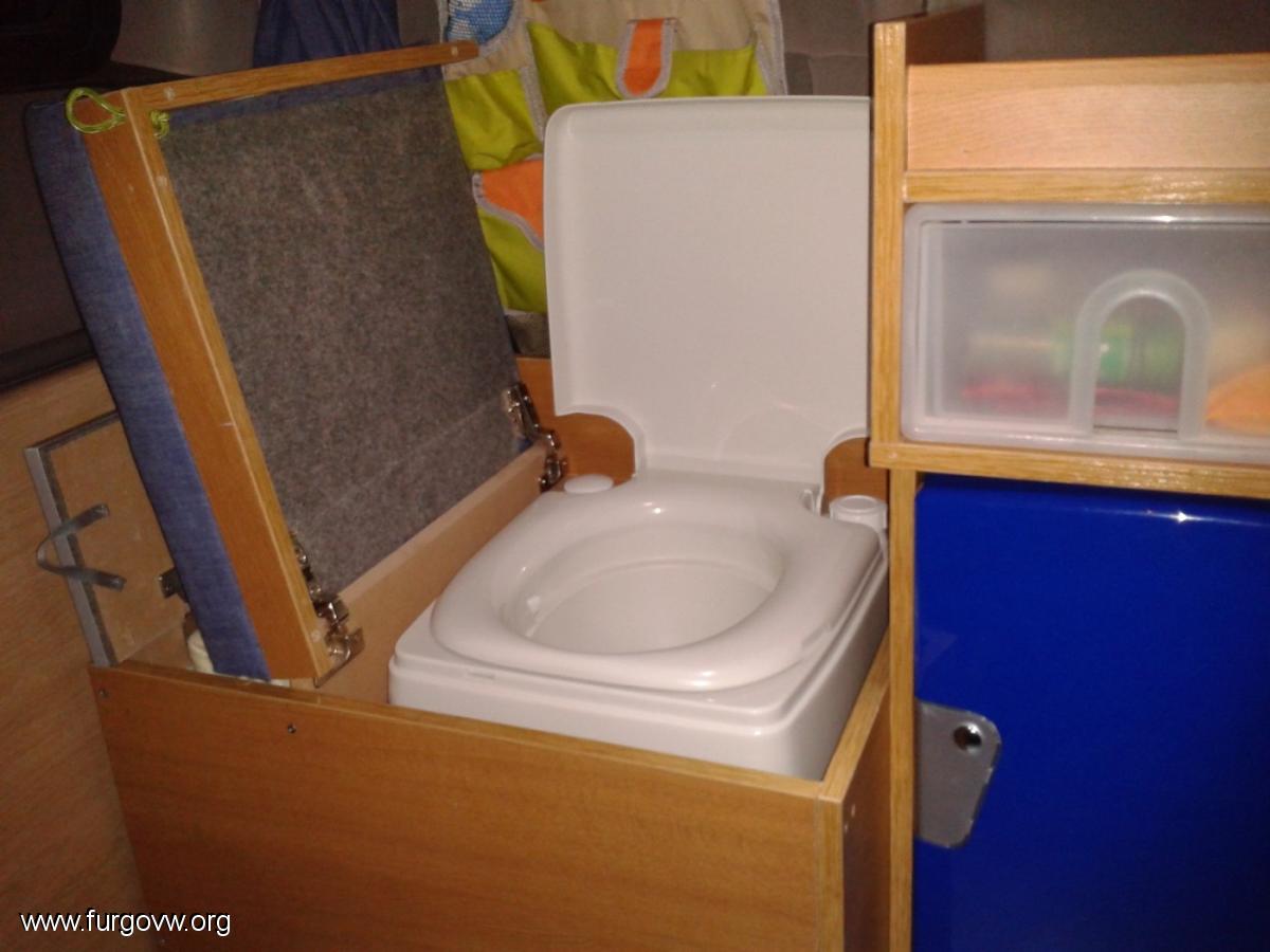

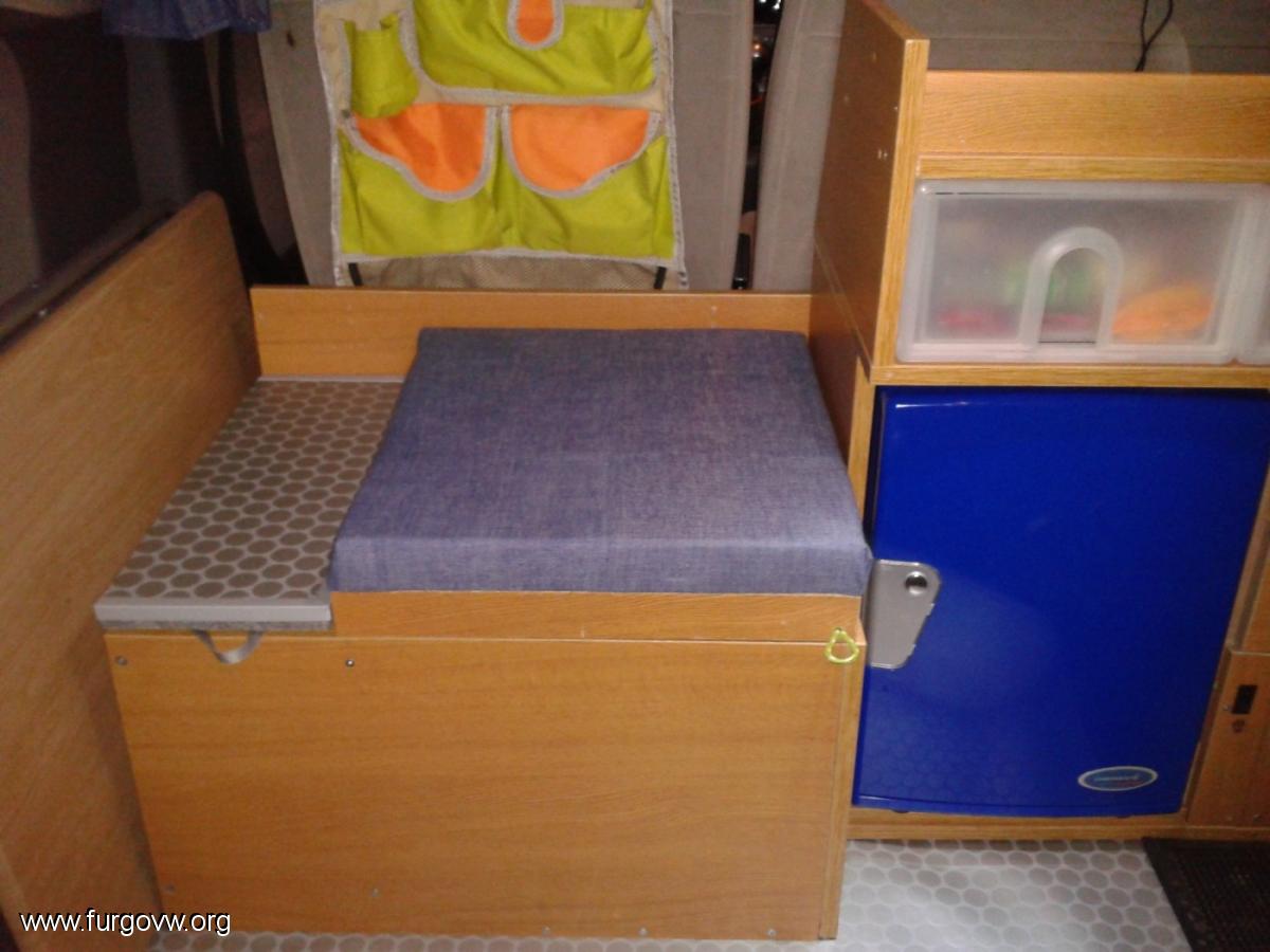

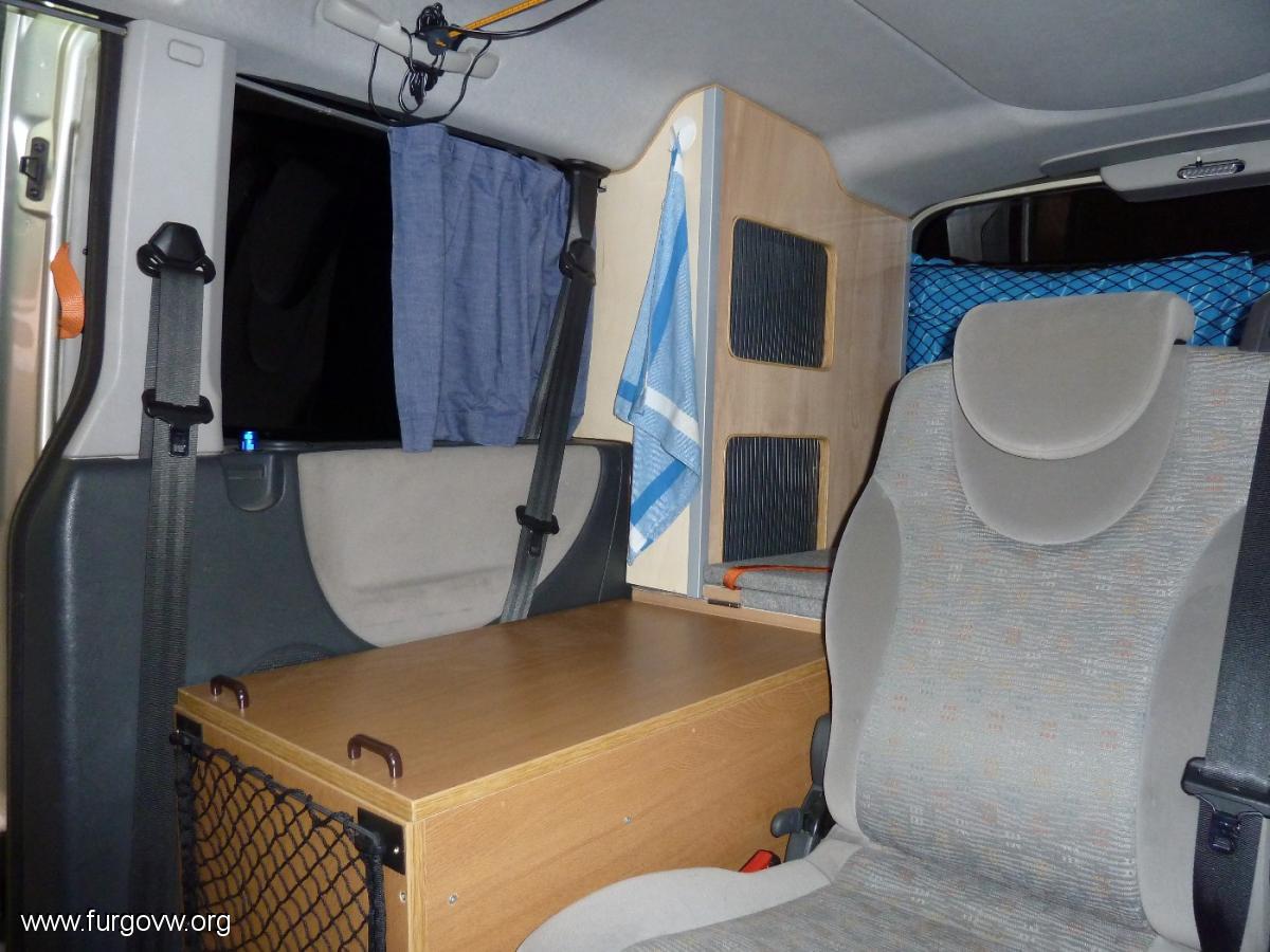

Bueno amigos, como siempre las necesidades mandan y teníamos que cubrir algo muy importante, el WC. Retocando el mueble arcón, he aprovechado que pronto ampliamos los cajones bajo los sillones con la nueva ubicación de la batería. La tapadera oculta por completo todo, tapizada a juego con las corttinas en vaquero, un puntito de gracia. Abierto te deja poder utilizarlo bien sin tener que sacarlo del sitio, cortinita y a pensar sentadito  .meparto .meparto que sensación mas rara gente estar en la furgo soltando lastre. Oculto es un sitio mas en el habitáculo para sentarse a la mesa acolchado muy cómodo para.
Cerrado
Y abierto

Aprovechar, aprovechar............Scudo, mejor que nos alvie   .meparto .meparto es curioso usarlo.
Gracias ;D

Yo soy más de cubo aunque tengo que reconocer que el trono tiene más categoria. .meparto .meparto
