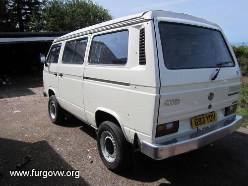

la que mi hija ha bautizado como LA SYNCRO SALVAJE RAYO AZUL, Os pongo unas fotillos
y voy explicando.

La compré en Stuttgart en el 2009 y para ello me deshice de mi amado jeep cherokee pero
creo que gané con el cambio.
Estaba decente de chapa y también de motor la compré de subasta en EBAY pero no os voy
a decir por cuanto y cogí un avión y me vine con ella 24 horas sin parar prueba de fuego
para el jx 4 litros de aceite y no se cuanto de gasoil pero sin problemas, una vez aqui limpiar
sanear de chapa y ya sabeis todos lo que es tener una t3 reparar por todos los lados hasta
dejarla medio decente
Recién pintada y restaurada año 2011

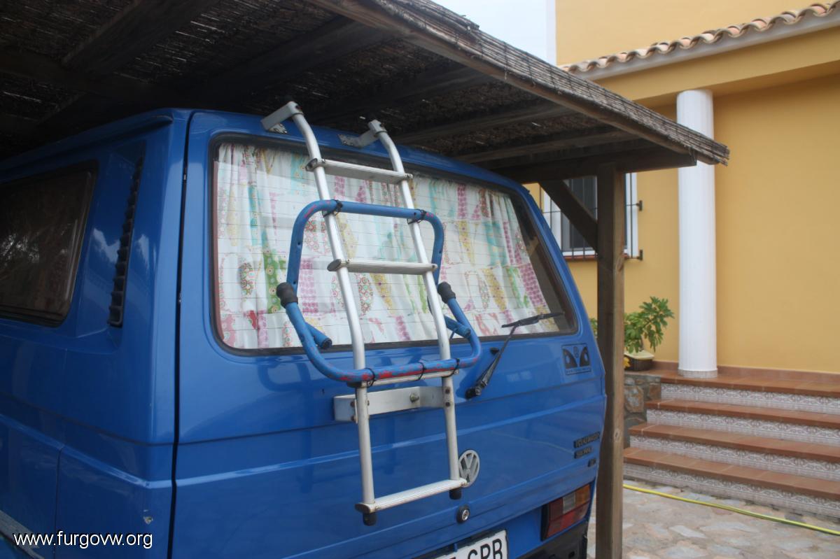

No pongo mas por que creo que no vienen al caso y ahora por dentro, hice algunas
mejoras como los muebles nuevos toda la instalación eléctrica poti cambié el gas de
sitio y lo último es el aire acc que no está acabado pero casi
El interior es muy casero pero comodo y acogedor, el asiento es cama westfalia
original y la mesa se abate para dormir, en el maletero se coloca el colchon, y la
rueda la coloco en el portaruedas trasero, las tapas laterales las he quitado por
que le estoy poniendo antioxido y sykaflex a las juntas, pero tiene toda la tapiceria
original, la de los asientos delanteros se ha  desmontado y hecho los laterales de piel
y el centro del algodón original.

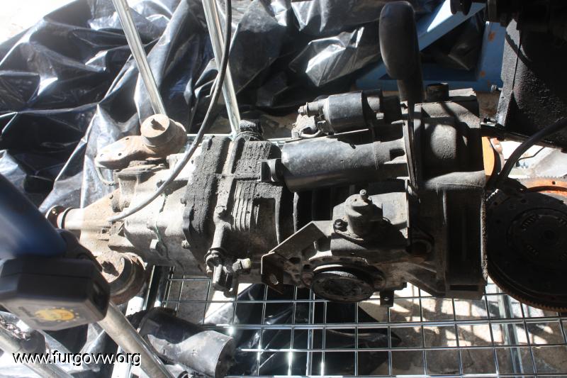

Os pongo también unas de los bajos fondos con el corazón tdi la dir asis que también
he colocado después etc

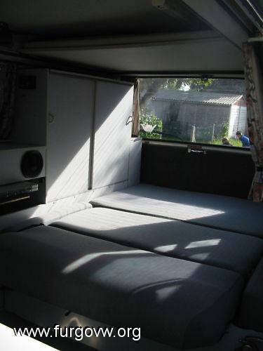

Nychi lo del techo para mi es un poco engorro, ya que la utilizo como segundo vehiculo, llevo a mis hijas al cole y voy y vengo del trabajo, por r lo que tengo que meterla en parkings etc, me limita mucho la altura, no me gustaria pasar de los 2,05 mtrs, y un techo de estas caracteristicas es dificil, cuando encuentre algo como esto me dejo la piel en conseguirlo.
Inuco
Vaya syncro mas guapa, y se ve que la cuidas si señor. Pero la verdad, me he quedado flipado con la otra syncro, y ese techo!!! nunca lo había visto, y encima se sube entero!!! ya me gustaría a mi... .baba .baba
