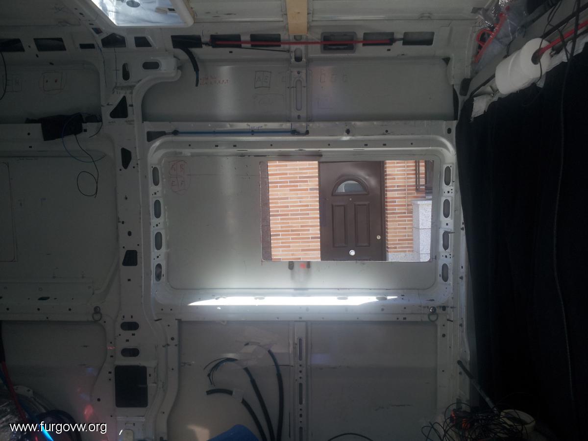

Buenaaaaaaaasssss!! ;D ;D
El trabajin de esta mañana....
Mira tu, hacerle una ventana a la furgo, que da a una puerta.....
.meparto .meparto .meparto .meparto
Buen currele, animo, que vas bien...
En cuanto a los interruptores y enchufes, tienes dos posibilidades, o bien rebajar el aislante, y ponerlos empotrados en los paneles, o bien hacerlo en los refuerzos, cosa que si ya has pasado los cables por ahi, no te recomiendo, asi que tendras que rebajar los aislantes, y empotrar en los paneles...
cesarzx10r
Jejejeje, gracias Jaijoo!!!
Pues yo creo que si que los voy a empotrar en el aislante...de hecho donde aun no he aislado ya estoy deajndo el huequito...
