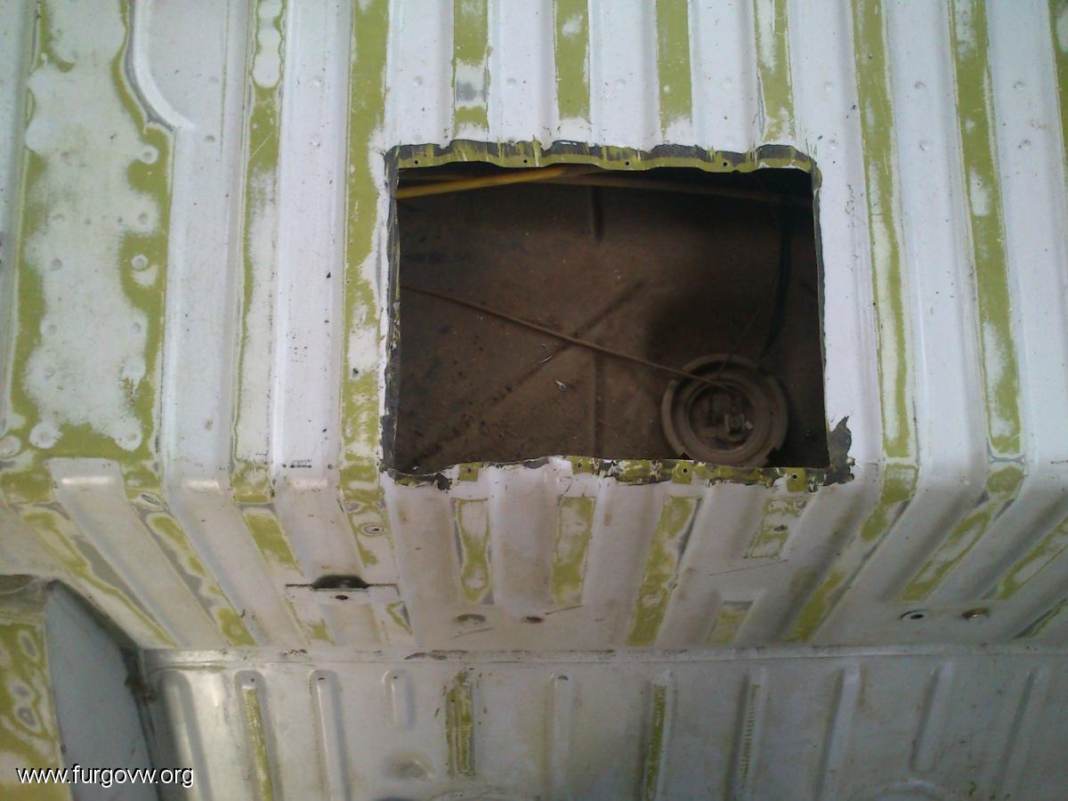

Muchas gracias podrías abrir la trampilla para ver donde esta justamente.
Perdona Homer, pero un dia por otro...  .loco2
El aforador coincide justo en el centro.
javiseiscientos
lo malo de hacer esto ,ke yo no soi partidario de hacerlo ,eske ay mas cosas ke asegurase ,como una vez ke llenamos el deposito no huela a conbustible lay dos gomas una de la boca  donde repostamos y otra el codo de union solo se cambia destapando la chapa gris,y tambeinestan las gomas delos tubos de bacio ,tambien ay ke darles un rapasin,todo esto se suele hacer porke la furgo es para ke nos dure y solo se haga una vez el trabajo.

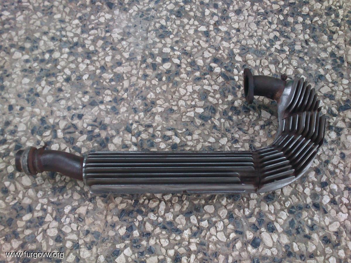

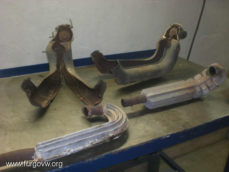

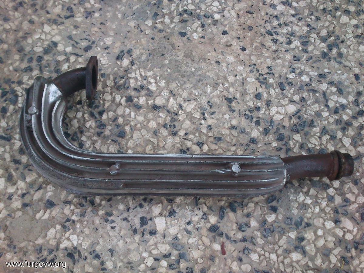

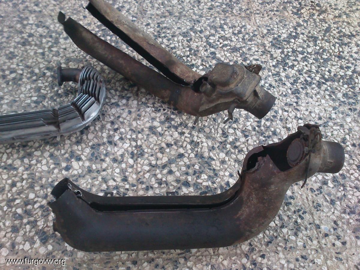

Escapes fuera, habra que darles un chorreao para limpiaros, que huelen a aceitera que no veas.
Derecho
Izdo
Agosarat
Hola Javi,
Que motor llevas un 1.600 verdad? Sino me equivoco los dos colectores son originales, el problema que los veas distintos es porque son de diferentes tamaño, si los compruebas, veras que uno no cabe dentro del otro, en mi caso son iguales y serán originales.
Un saludo y animo con la lija  .fotografo
Javi T-2
Si es un 1.6
pues nose, yo creia que no, en el bueno digamos, lleva el logo de VW, pero en el que es mas simple no lleva ninguna marca.
Javi T-2
Javi600 tu que opinas de los escapes
y si me podeis echar una mano con las medidas de la distancia del retrovisor exterior...
A ver si los pillo, por que hice un pedido a oscaro por los retros y unas juntas para los valancines y me contestan que no estan disponibles.
Agosarat
Mira los mios son iguales, si puedes haz la prueba y veras que son de tamaño diferente
Este fin de semana te paso las medidas de los retrovisores
Javi T-2
Gracias amigo!!
Ties toda la razón, son diferentes el izquierdo al derecho.
Ya los has chorreado? o como los vas a limpiar?

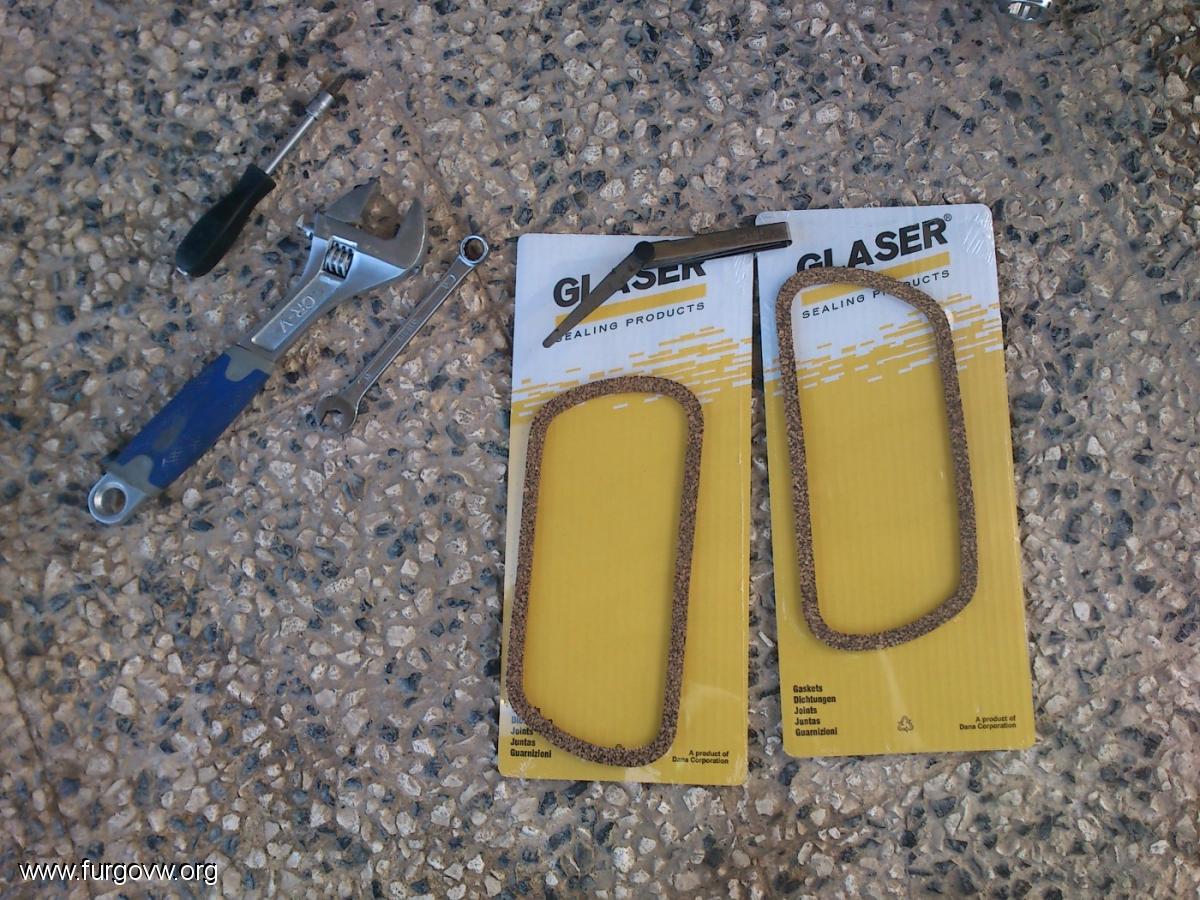

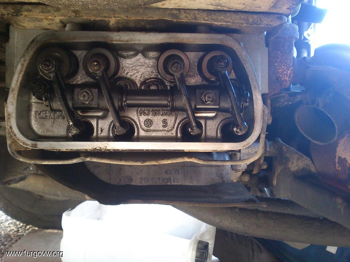

Este finde hicimos el reglaje de valvulas.
Herramientas necesarias
Precio de las dos juntas: 9euretes nos han costao, Made in Zaragoza
Destornillador plano para quitar los cierres de las tapas
Una 13 y el destornillador para regular.
Galga de 15
Inglesa para mover la polea o una chicharra con el vaso de 30 " mas comodo"
