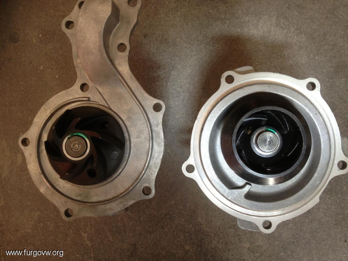

he estado buceando http://www.furgovw.org/index.php?topic=175421.msg1449170#msg1449170 por el foro y al parecer hay modelos de bombas de agua que admiten los dos sentidos de giro y otras que no  ??? me arriesgaré a ver qué pasa, si tengo problemas con la temperatura ya sabré por qué  ;) así que con rodillo y correa por fuera
El sentido de giro es facil verlo simplemente desmonta la bomba y lo veras pero el AEF ya te digo que va en el sentido contrario a las agujas del relog

lopeixet
Hola haizcolari!!! Me alegro que te hayas decidido por el cambio de motor ;). Yo monte el 1y y la bomba de agua la tengo puesta con una polyv y sentido agujas del reloj. Decirte que cuando veo un hilo que hablan de ese sentido de giro me quedo  :-\. He mirado en mil sitios y nadie me sabe asegurar nada. Llevo 3500 km y la temperatura actua de manera correcta, asi que quiero pensar que esta bien colocada. Suerte con el cambio y gasssss!!!
Pero hombre la bomba del 1y no tiene nada que ver con la bomba de agua del aef ve a un recambista y pide una bomba del aef e intenta montarla en un 1y y veras que sorpresa te llevas  ;)

son bombas diferentes como dice manuel  :P  a ver si este finde remato el tema y salimos de dudas  ;)
manuel gil lozano

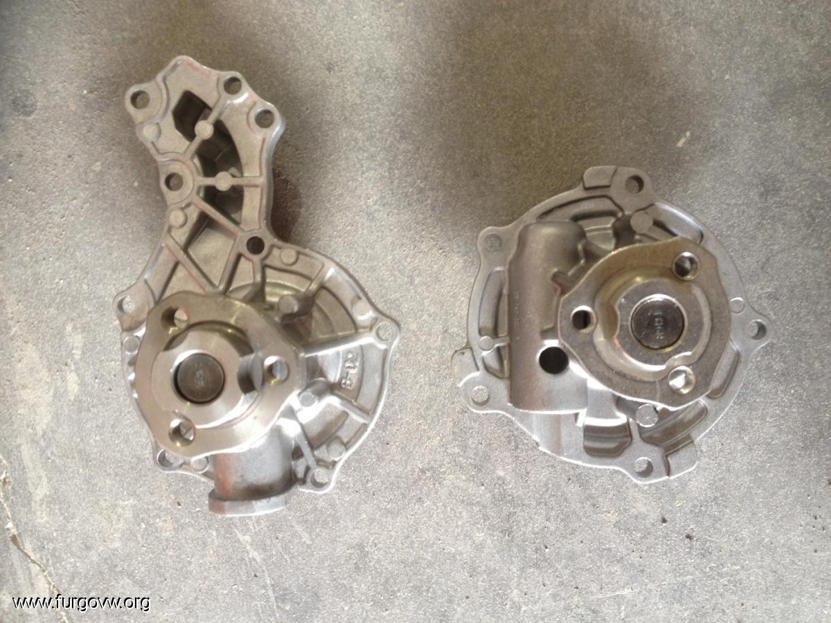

Bueno para que no halla mas dudas sobre el tema de las bombas y aprovechando que tengo los dos modelos de bomba en el taller aqui van unas fotos con las diferencias
La bomba de la izquierda es la del motor 1y y la de la derecha la del AEF
y una vista por la parte de atras donde se puede ver claramente como un aspa va hacia la izquierda y otra hacia la derecha

lopeixet
Hola  Manuel, explicaba mi experiencia..je je..y ahora que vemos las dos bombas me queda bastante mas claro ese sentido de giro. Lo comentaba porque he estado haciendome la picha un lio durante tiempo, y queria asegurarme. Salta la vista que ambas bombas son diferentes ;).
Y de ahí mi inca pie en que se vea lo de la bomba claramente que una vez hecho el trabajo y el desembolso de dinero es una pena que se valla todo al carajo por una tontería así tío  ;)
