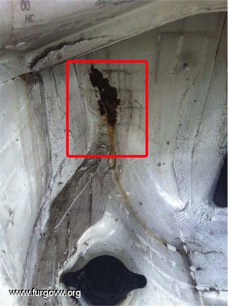

bkt
La idea del liquido de color es buena.
No obstante cuando entra el agua, si la furgo está en parado o en marcha.
Si es en parado el tema de la luna se lleva todos los boletos y para solucionar este tema lo mejor es comprar una goma nueva ir a un cristalero y que te la cambie. El probela de hacer esto, es que una vez el cristalero desmonte la luna, te tocará (o más bien deberías) sanear los bordes de la carrocería.
Si sólo entra el agua cuando la furgo va en marcha, entonces el problema podría estar donde digo yo, en la vigueta que va detrás del frente de la furgo. Si quitas el intermitente izquierdo veras la parte interior de la zona por donde entra el agua, si está muy oxidada... Yo ahora tengo la furgo sin goma (la estoy saneando a fondo) y con la luna puesta con cinta y no entra ni gota.
Nota: La pintura que se ve de color verde en una de las fotos es imprimación epoxy.

bkt
Marzo 01, 2014, 09:37:10 am #28 Ultima modificación: Marzo 01, 2014, 09:39:57 am por bkt
Hola Sativa.
Me imagino que te refieres al que sale en la siguiente foto en la parte de abajo.
Si es así, ese es el tapón que tapa el conducto de llenado del liquido limpia cristales.
