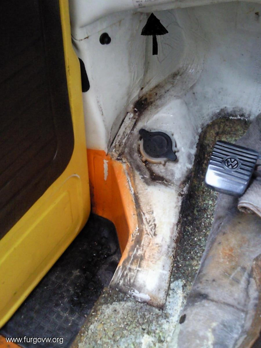

nada que me entra agua en la T3. el año pasado no me pasaba esto. y al cambiarme de seguro tuve que cambiar la luna por que tenia un picotazo, y eso es lo unico que fisicamente creo que haya cambiado y por eso me entre agua. os dejo una foto en la que sale una flecha negra en la que os señalo el sitio.
que creeis que debo hacer? de donde puede venir ese agua? estaba pensando hacer el brico de alcasa pero nose si seria buena idea.

oscarcebeorro
has visto el origen por fuera? arreglando eso no lo solucionaras

en la luna, en una de las esquinas tiene un agujerito, le puse cinta americana pero sigue entrando agua, era provisional pa hoy, pero nada
oscarcebeorro
esa de dentro puedes apañarla tu, la de la luna... no.

lavala a alta presion con una carcher y alguien que te mire por dentro por que seguramente tengas el canto del marco del parabrisas igual picado y te entra entre el salpicadero y el parabrisas a mi me pasaba

zion24

no entiendo que me quieres decir con "esa de dentro puedes apañarla tu..."
si, eso es lo que le he visto al levantar la goma por la esquina inferior del parabrisas por fuera tiene un agujerito, crees q pueda ser de eso solo?
no se te a echo un agujero por dentro provocado por ese de fuera?

zion24
yo por dentro no he visto nada, tengo el salpicadero y yo eso ni lo he desmontao ni na. yo lo unico que se es:
1.- que me entra agua y que cae por la pared que marca la flecha negra en la foto.
2.- q la luna delantera la cambie en junio o asi y eso nuna me habia pasado antes
3.- que he levantao la goma por la esquina inferior de la parte del piloto y tiene un agujerito
4.- q poniendo cinta americana en ese lao de la luna sigue entrando agua

El agua normalmente entra por la parte superior de la goma y circula por todo el contorno hasta que entra por la parte inferior,  normalmente se queda estancada y produce oxido y perforación. No tienes por que tener un hueco de entrada con que la goma sea vieja o esté cuarteada la estanqueidad se reduce.
ENTONCES TU CREES Q ESA ENTRADA DE AGUA SOLO SE PRODUZCA POR EL PARABRISAS? ya sea por cuarteo de goma o por picadura de oxido?

Creo que sí
+1... Yo tengo el mismo problema que tu zion es por la luna
le puse sika tio...   :roll: :roll:

Hola.
Yo también he detectado una entrada de agua por esa zona. En mi caso, la goma estaba bien y el borde de chapa de toda la luna también. Ahora mismo tengo la luna quitada porque estoy restaurando toda la chapa de la furgo.
Es posible que también el agua entre por la viga de refuerzo que hay en esa zona, detrás de radiador y que da hacia la chapa interior del habitáculo.
