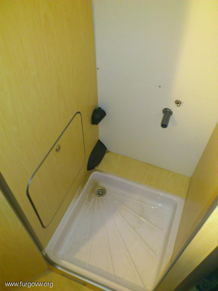

Trabajas muuuuuuy bien!!!!! , yo me quiero hace el baño como tu mas o menos , supongo el potty lo tienes en esa portezuela que da al maletero no? no se te va a ir agua por ahí cuando te duches? , es que yo no se como hacerlo para que no ocurra eso
Abrazos!!!
INNOVANS
Graciass! Pues espero que no se me vaya el agua, la puerta queda enrasada, y por todo su perimetro le he puesto un borde interior de madera sobre el que va una cinta de goma de esas que se ponen en las ventanas, que queda aprisionada por la puerta, y la puerta del baño vá igual pero el marco lo haré con pletina de aluminio, a ver si lo consigo y no tengo que poner cortina. Por hay atras en este hilo hay fotos del potty...

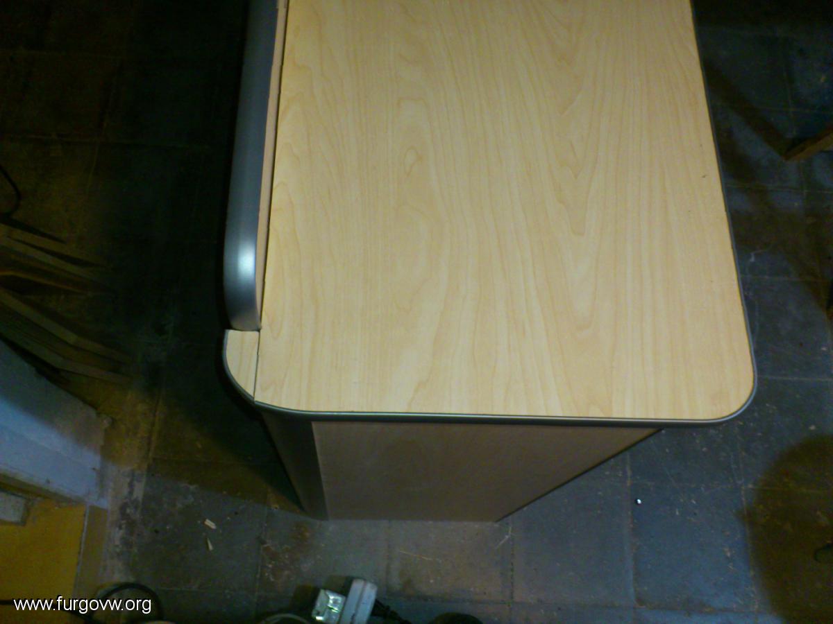

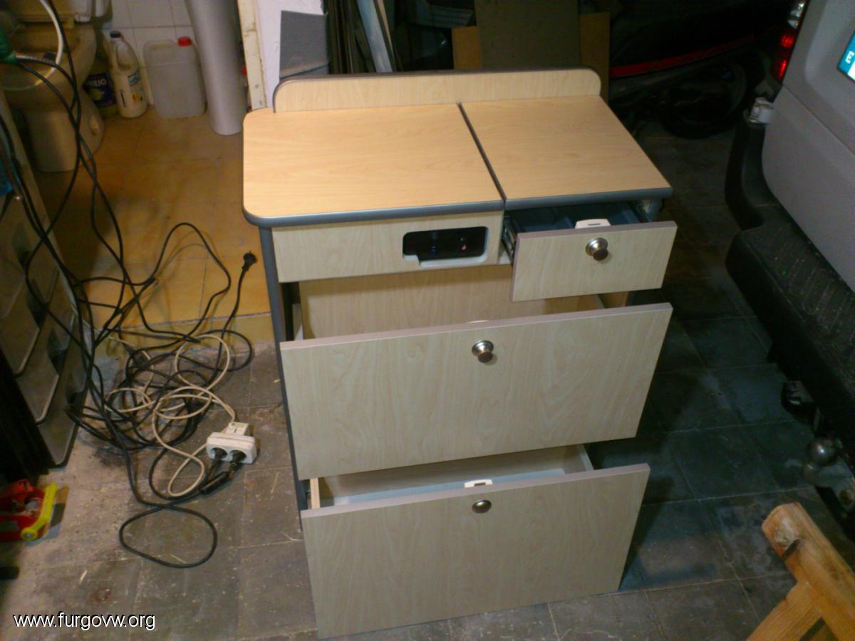

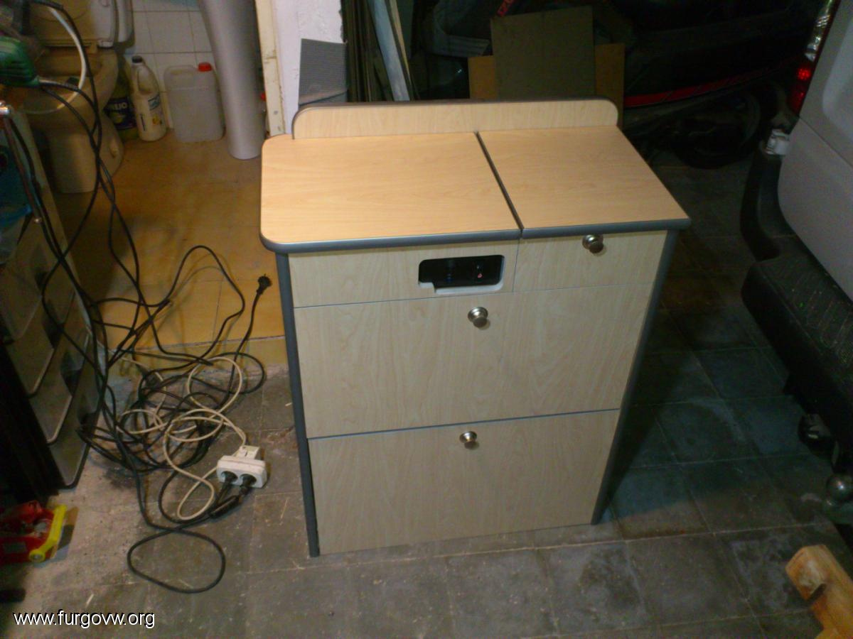

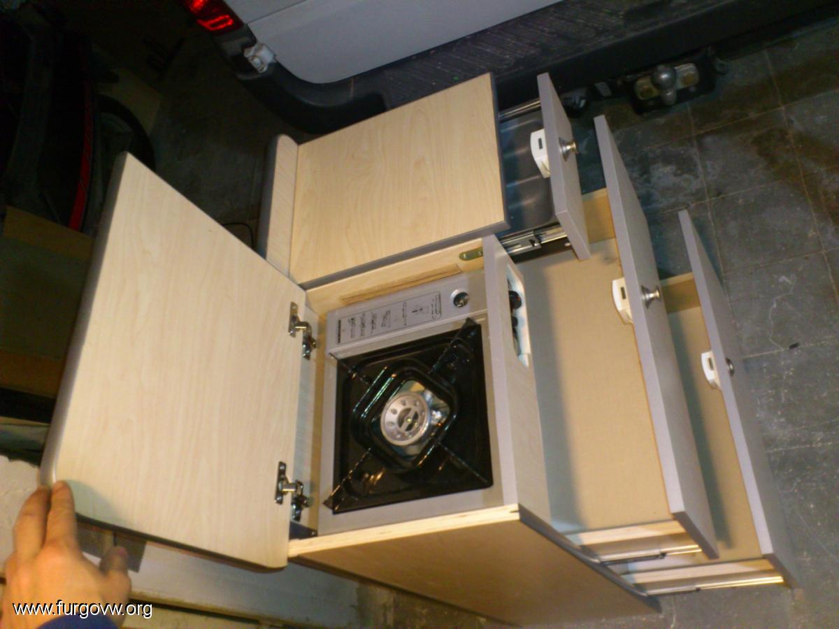

He ido acabando algunas cosas. El mueble de cocina ya está acabado y montado:

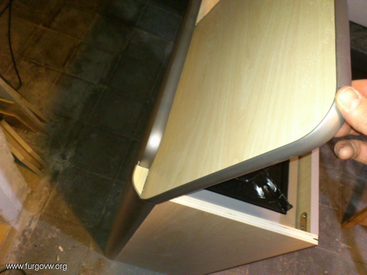

Le he hecho una caja a la cale para que suene menos y quede protegida, luego irá con esquineros de aluminio:

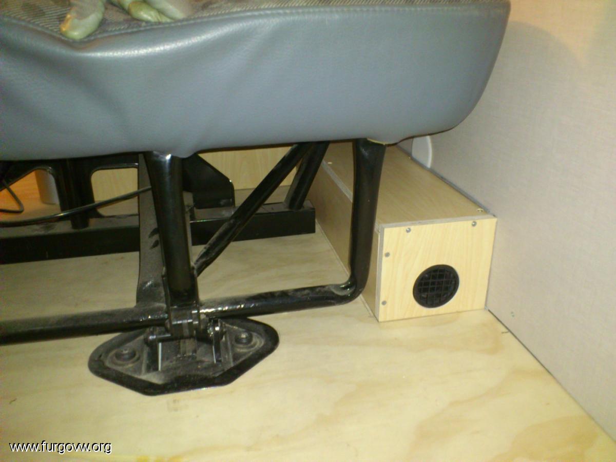

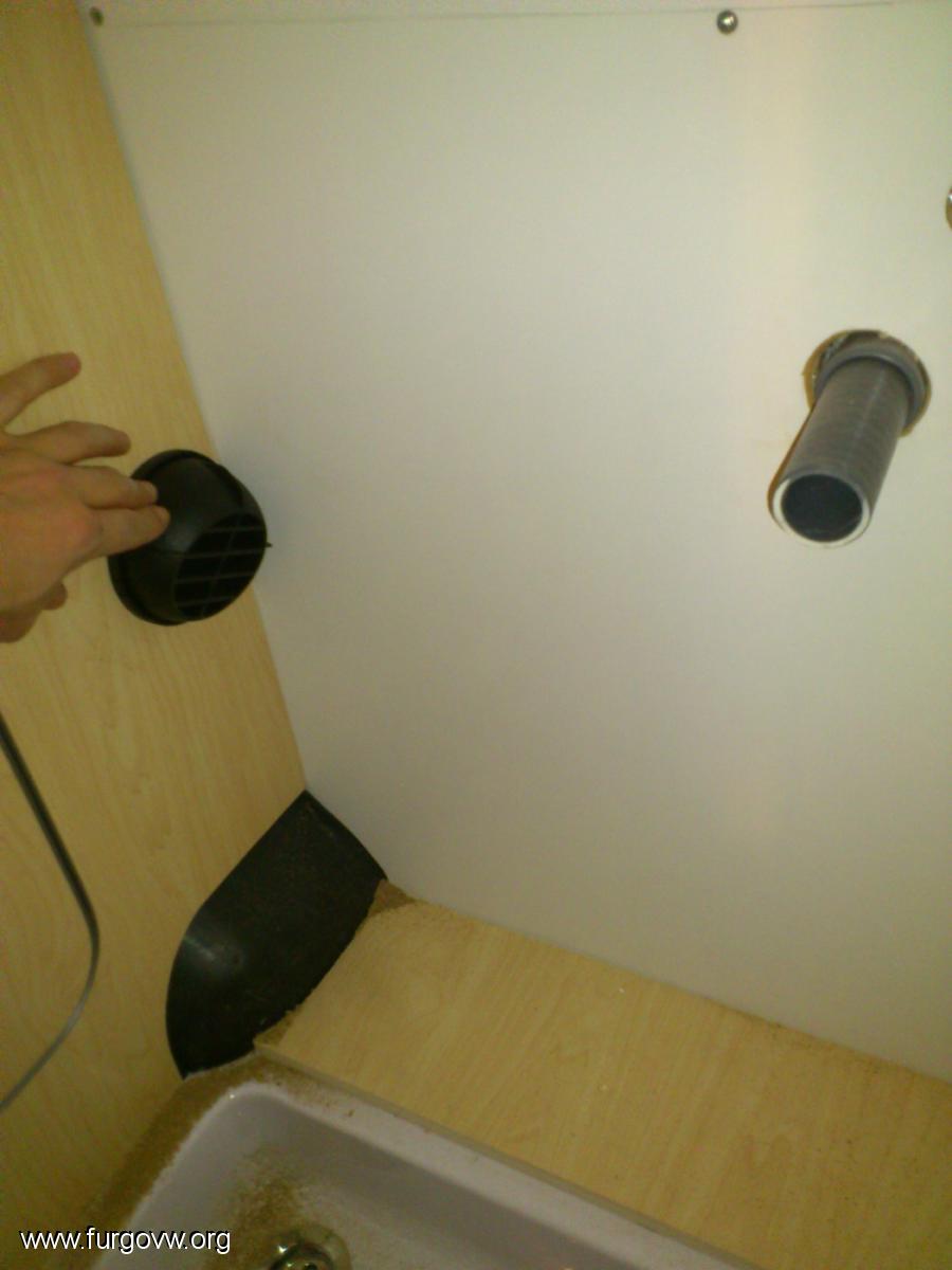

Y cambiando de tema... he llevado la salida de la calefacción trasera de serie al baño, y así se secará mejor (en viaje) después de las duchas, y podré secar ropa entre parada y parada...

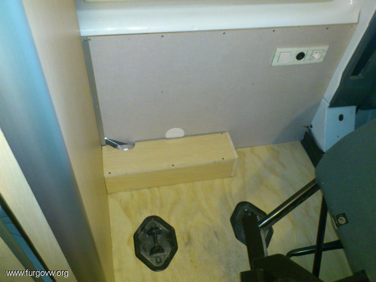

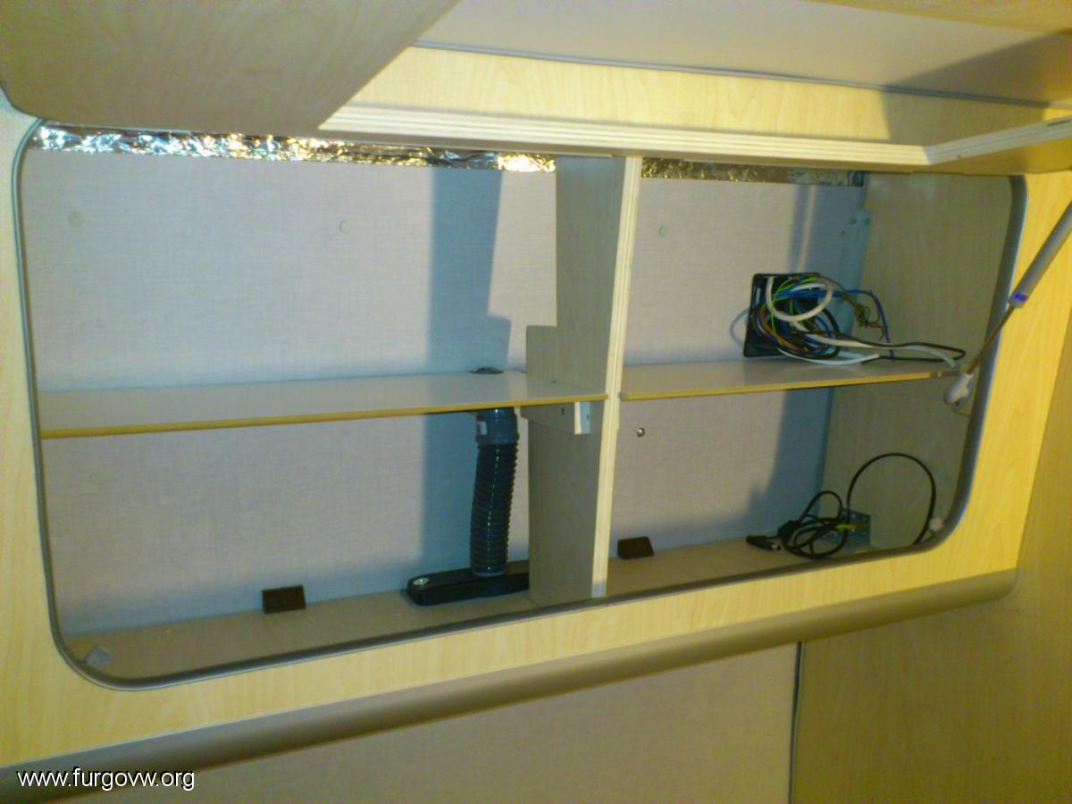

También he hecho separaciones a algunos altillos para que se sujete mejor la carga:

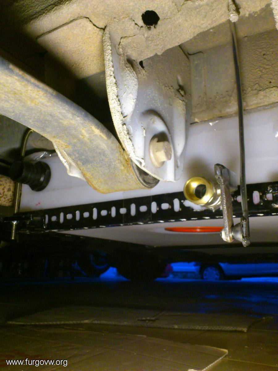

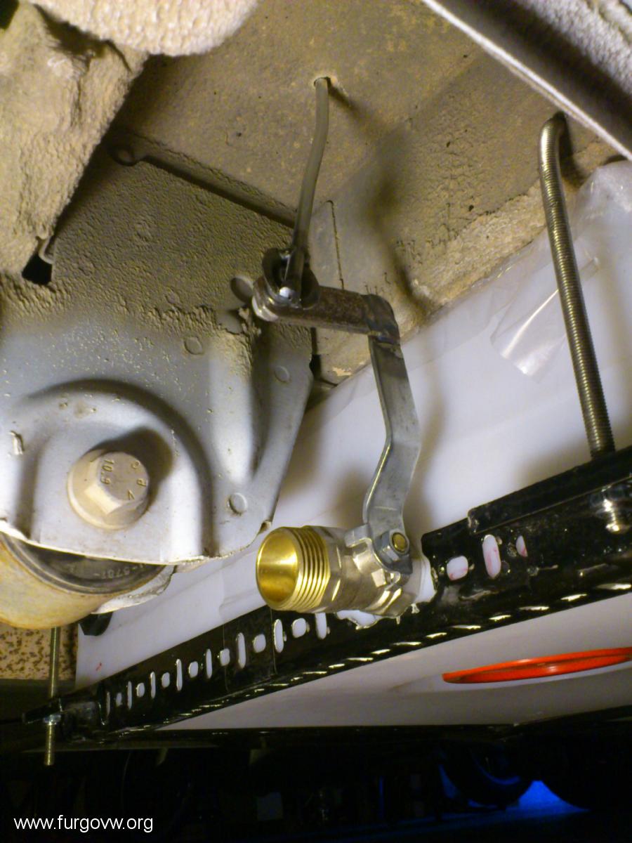

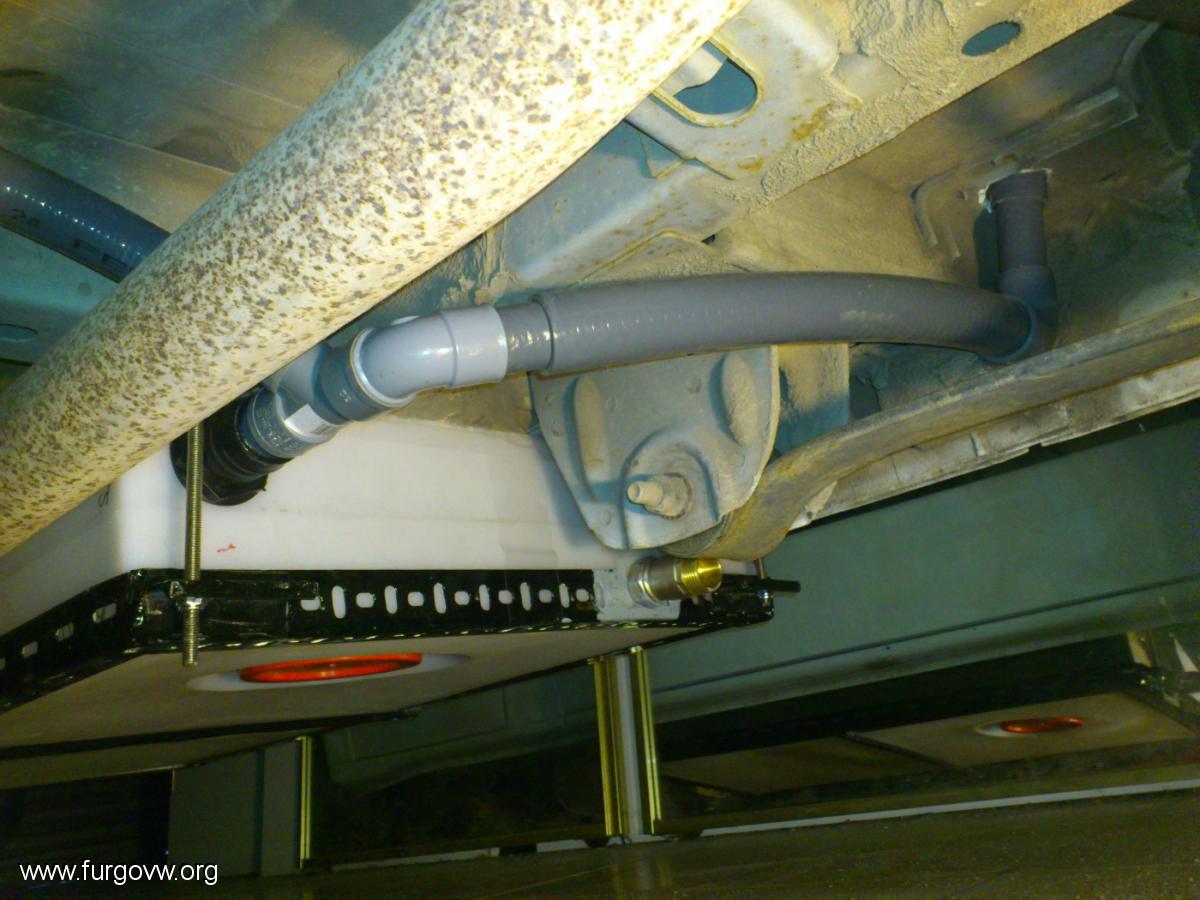

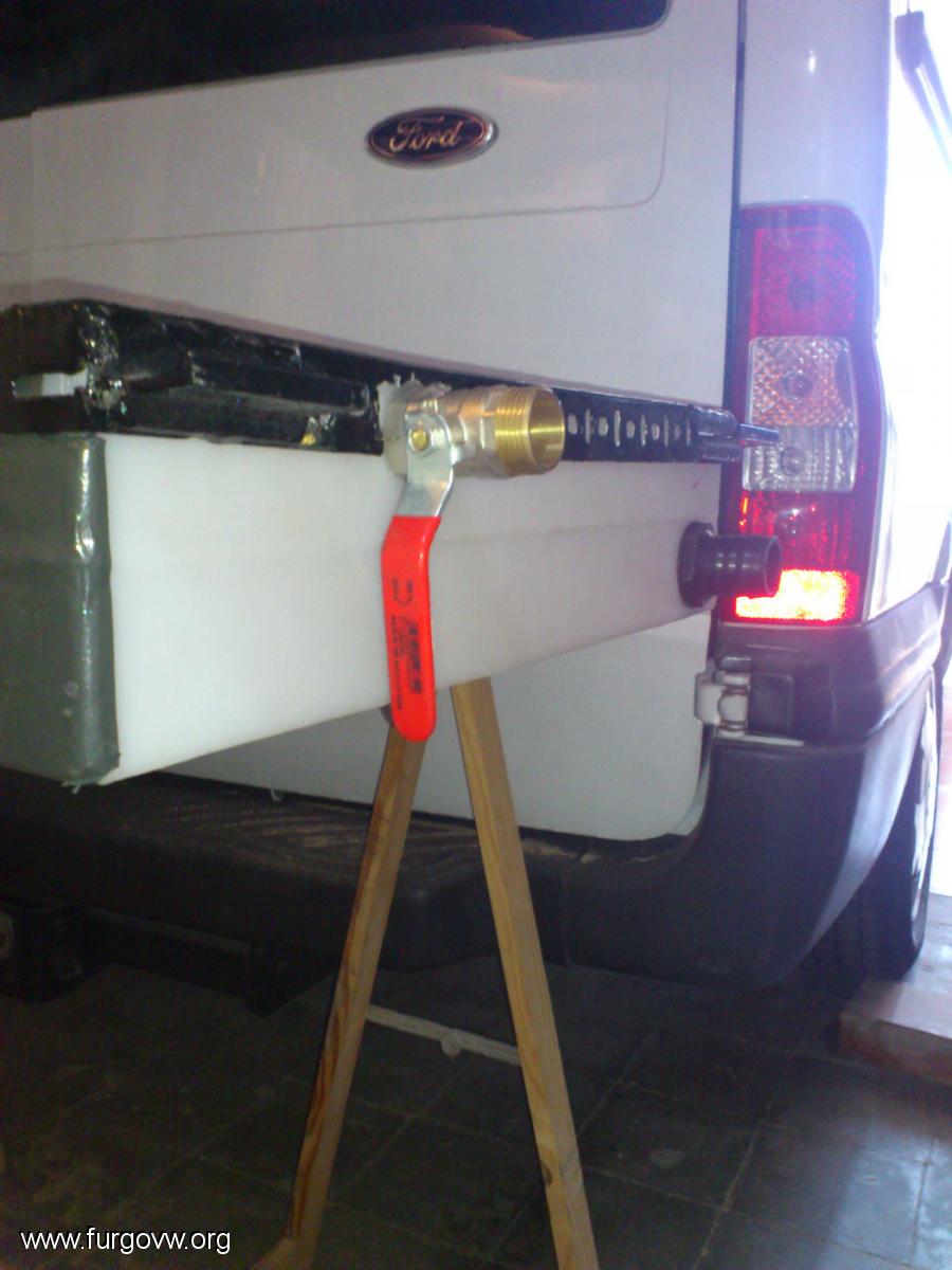

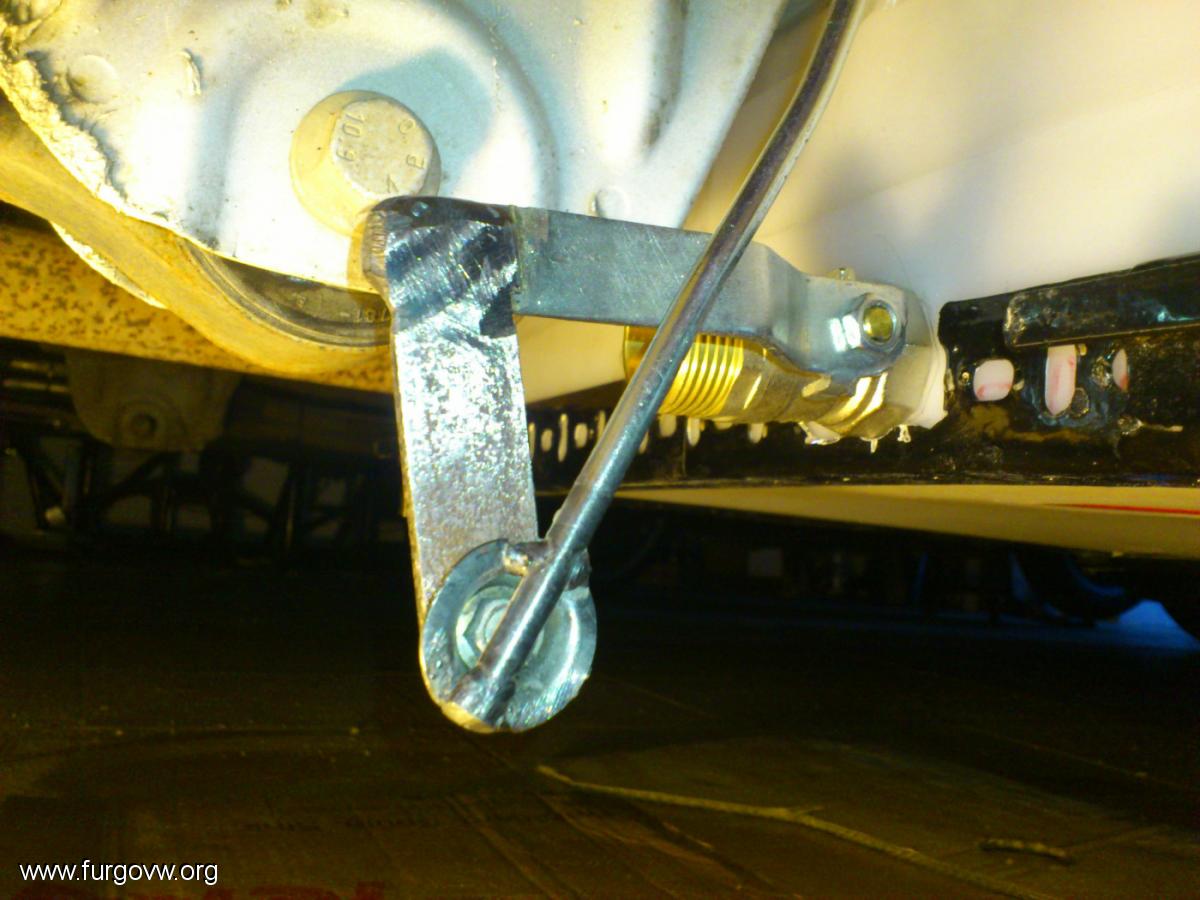

El depósito de grises lo tenía ya hecho, a falta de acabar parte de los desagües y muebles para conectarlo todo, ya está instalado.

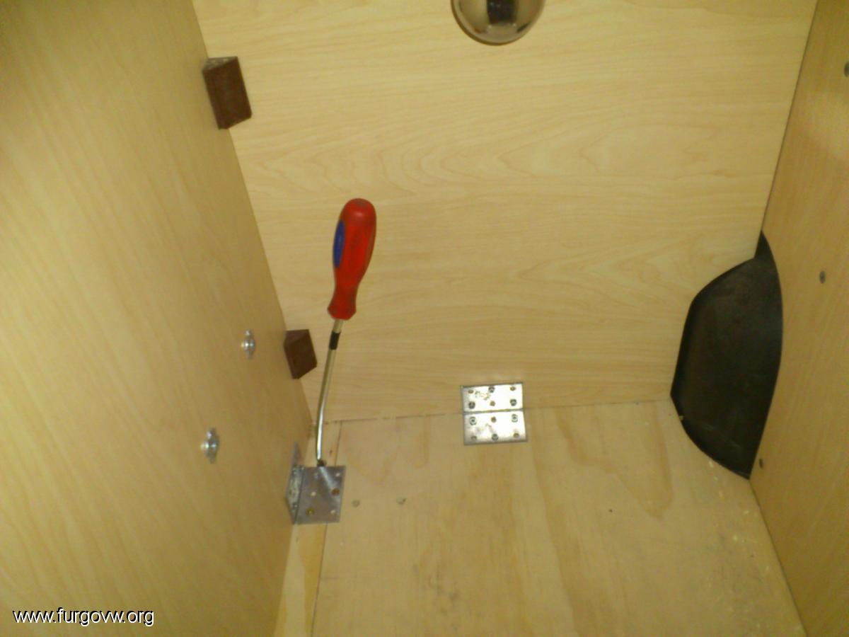

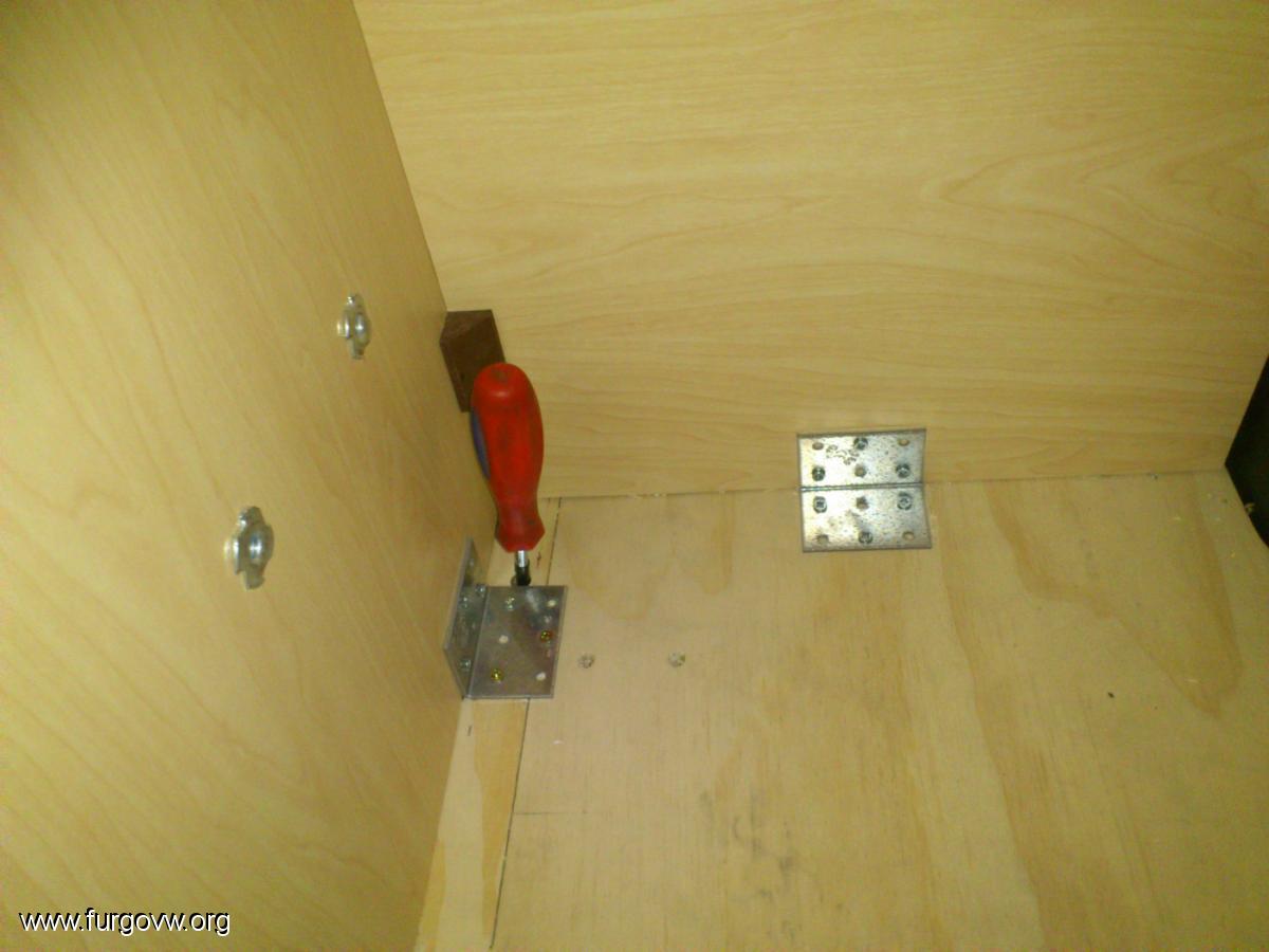

Va colgado sobre unas varillas roscadas de M8 de inox, sujetas al chasis en forma de gancho, con goma para que no se roce, y el grifo de desagüe es de fontanería, de 32mm de diámetro, al que le he soldado una pletina y un eje y varilla (el trozo que me sobró del espadín de la cale...) para que se accione desde el interior de la furgo, las fotos:
Así esta cerrado:
...Y así abierto:
El mango era de un destornillador, y queda dentro del mueble de cocina, debajo del fregadero. Despues de hacer las fotos pinté todos los hierros exteriores con antioxidante, ya que la palanca no es de inoxidable.

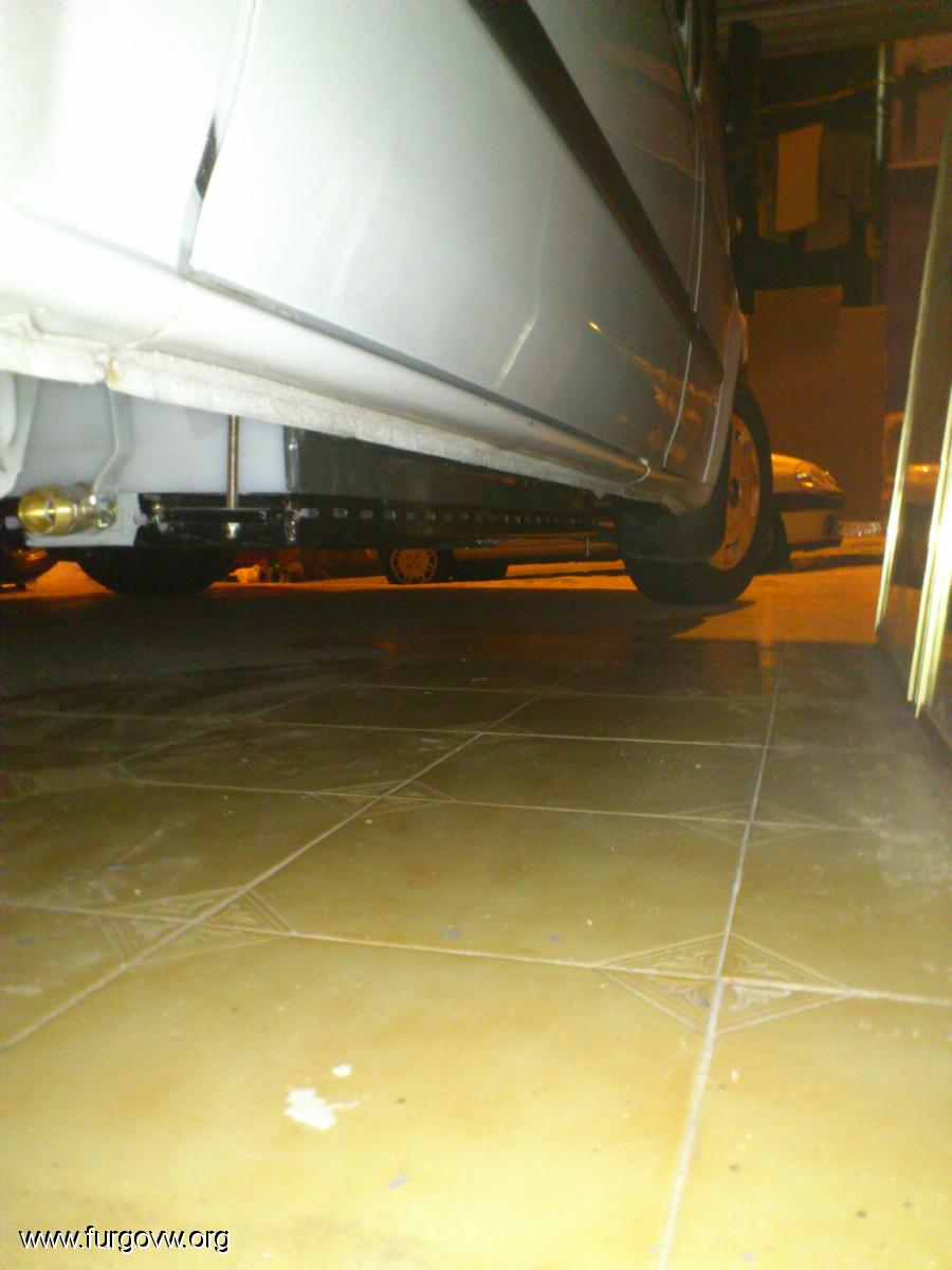

Así se vé desde fuera agachado:

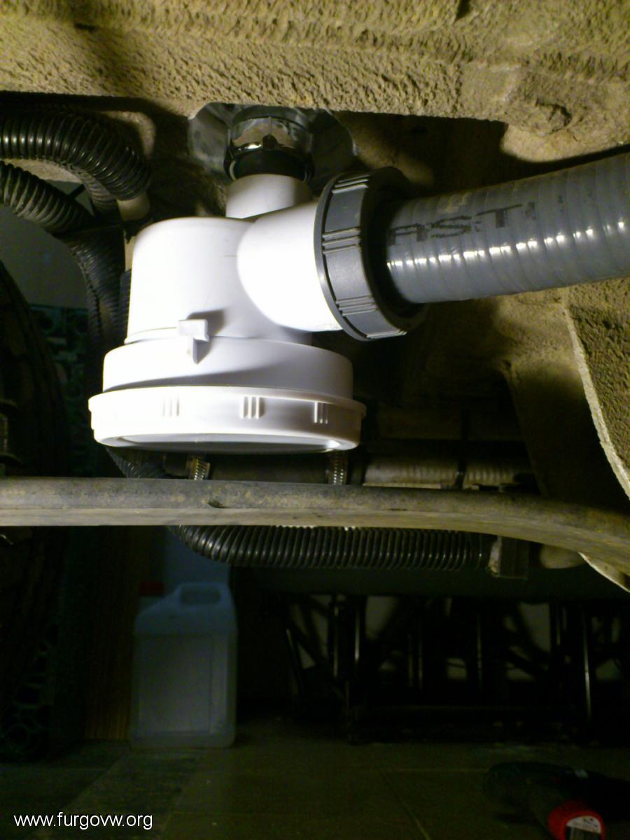

Los desagües ya están acabados, he puesto un bote sifónico debajo de la salida de la ducha y del lavabo del baño, el fregadero ya lo llevaba:
Mi problema es que el depósito tiene 55cm de ancho, y queda así de cerca del escape:
Estoy pensando en poner una chapa o algo en medio por que si no creo que se quemará cuando esté vacío.
el jaijo
A ese deposito, lo que le tienes que poner es una goma en donde toca con el angulo, para que con las vibraciones no se agujere, y lo de la chapa, que sea de aluminio, es muy facil de encontrar (en cualquier carpinteria de aluminio tienen una tira que les sobra) y disipa muy bien el calor.
INNOVANS
Lleva goma entre el depósito y los bajos, por debajo, contra los angulos no. Pensaba ponerlo, pero el soporte me ha quedado tan justo que hay que encajarlo a presión. Yo creo que no puede rozarse, ya que para eso tendría que tener holgura, y queda todo tan fijo como si estuviera soldado, así que no lo voy a tocar. Si con el tiempo pierde agua ya lo arreglaré, aunque lo dudo mucho, no he dejado ni una arista cortante, el plástico sienta sobre plano, y el depósito tiene mucha pared, como 5mm.
