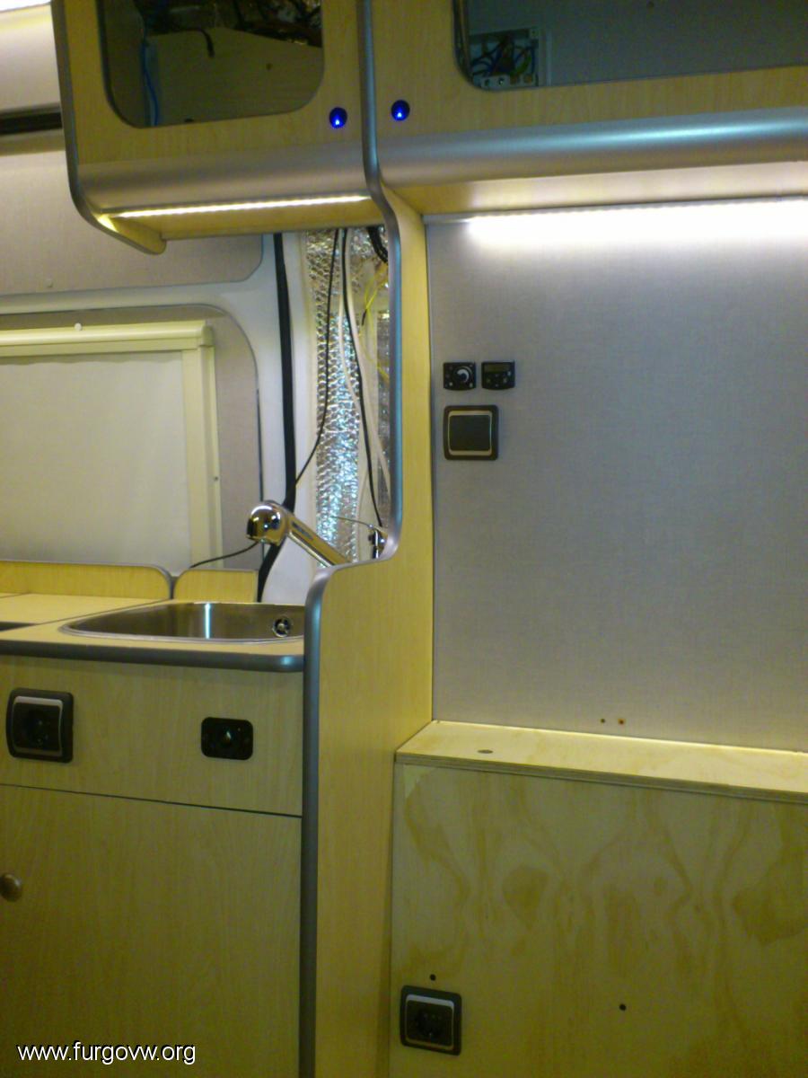

Joder te queda lo que a clavijo para disfrutarla, ya hay ganas de ver fotos exteriores de esos muebles, tremendos!
Por ponerle una pega, para mi gusto el interruptor del baño queda demasiado tocho, es de los de casa no? quedaria mejor algo camper mas peque.
Animo que te queda ná.
INNOVANS
Si es de casa y queda tocho, puse este para tapar la salida del cable, que va por la arista, tapado por la esquinera de aluminio, ya veré si encuentro algo mejor!

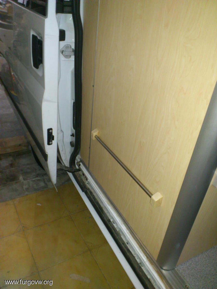

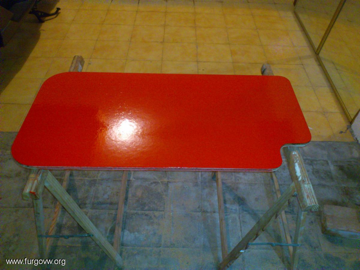

La mesa la saqué de un tablero pintado de rojo que tenía por ahí, y la canteé con pvc y no quedo mal, de momento se queda:

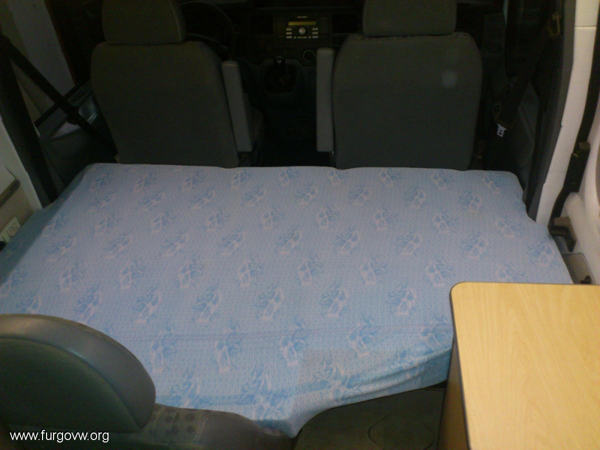

Es de triple uso, interior, exterior y soporte de la cama delantera:

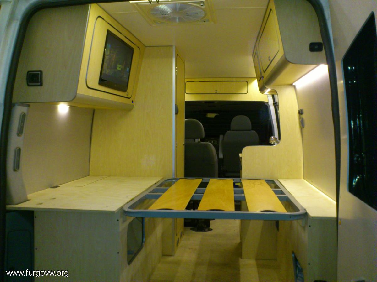

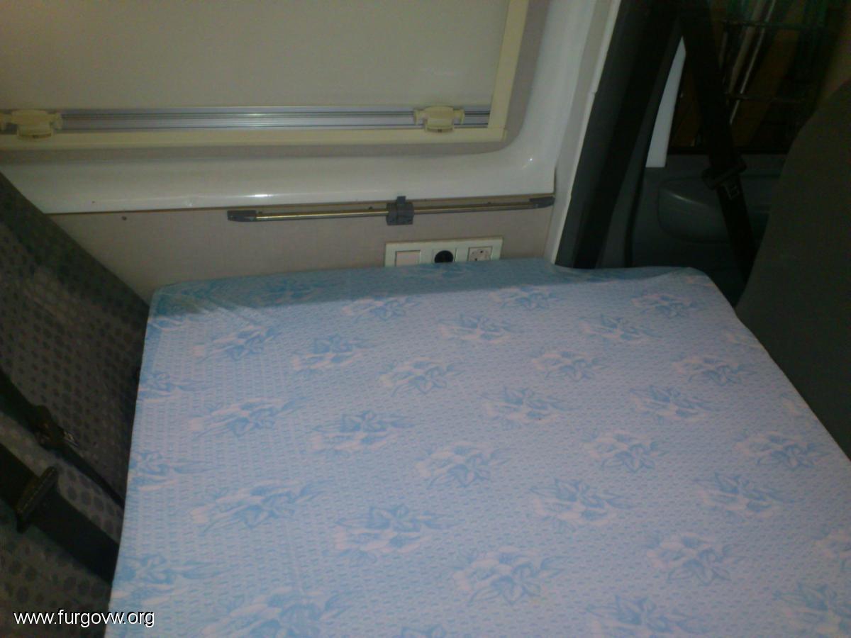

La cama delantera se hace como he dicho con la mesa, y con un panel que en viaje va detras de los asientos traseros, y que luego se apoya en la base del asiento del copiloto, la mesa, y un soporte que tiene el mueble de cocina, las medidas son 180cm de largo, 105cm en la cabecera y 73cm a los pies. El colchón lo he cortado en tres piezas para llevarlo en el maletero y es espuma de densidad 30 de 10cm de grueso, igual que el colchón trasero, que es de 173x120cm.

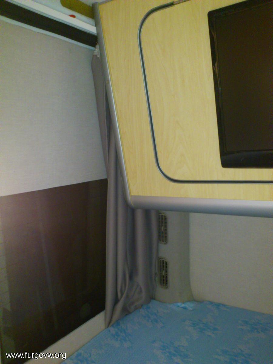

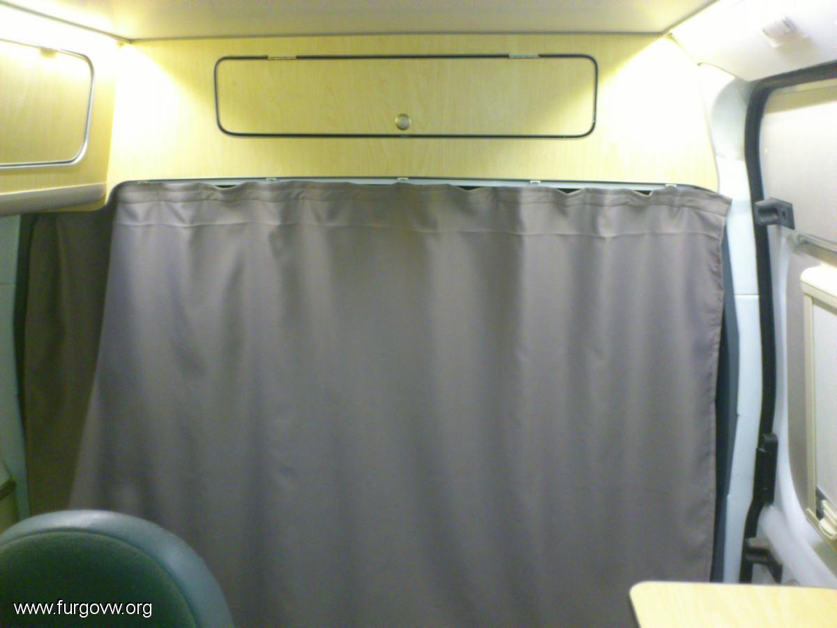

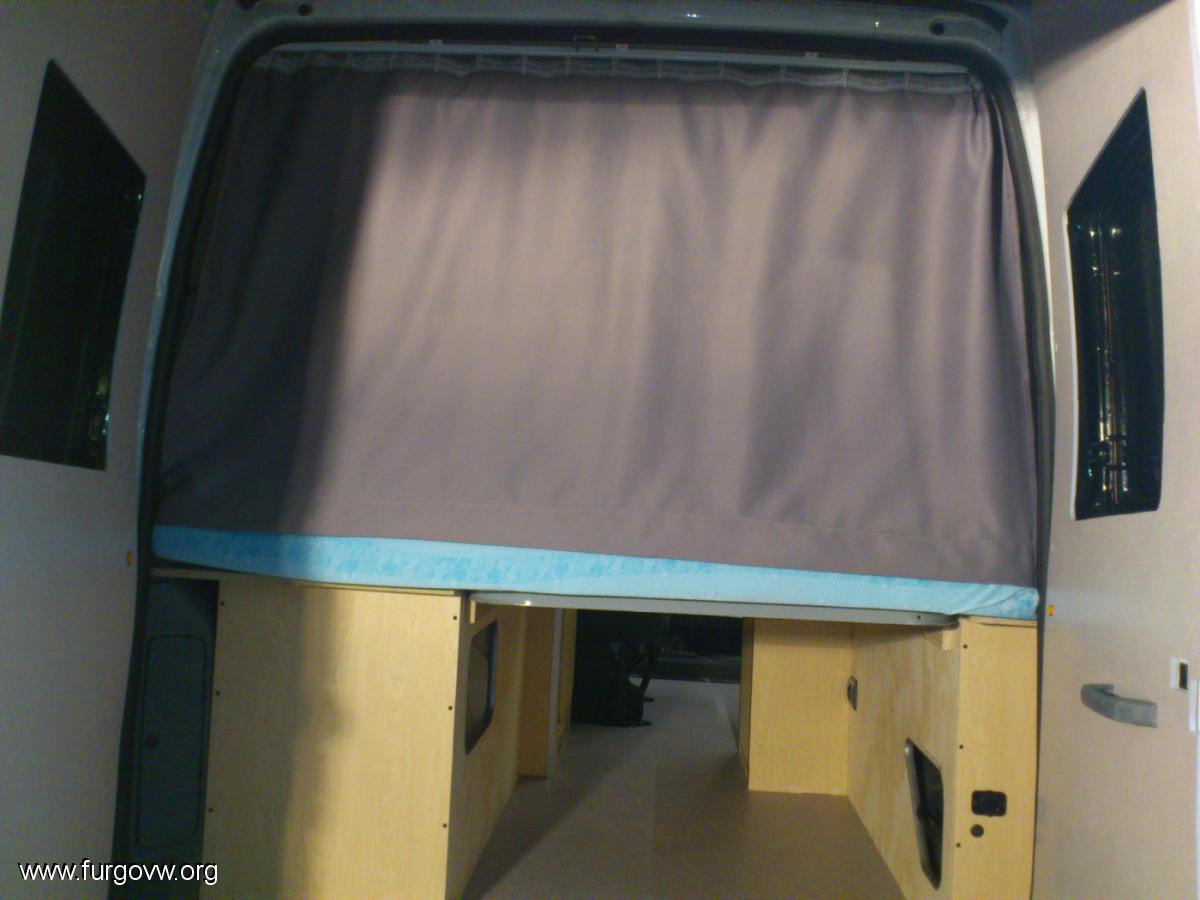

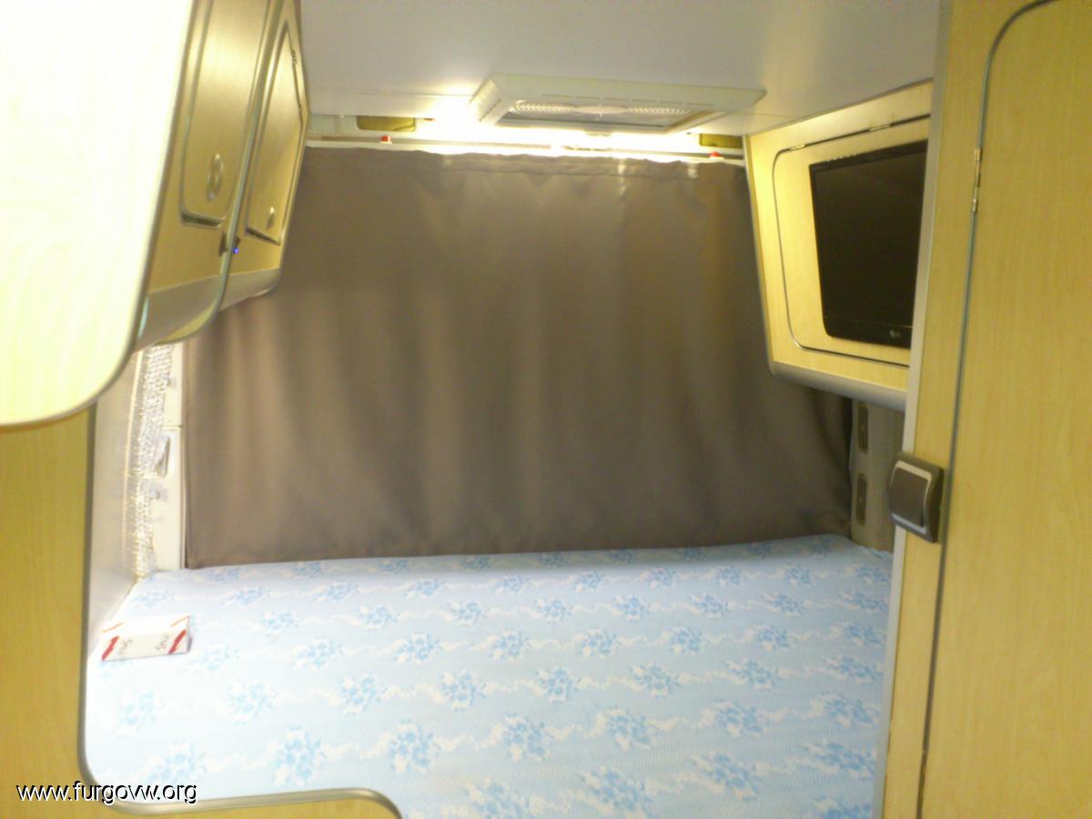

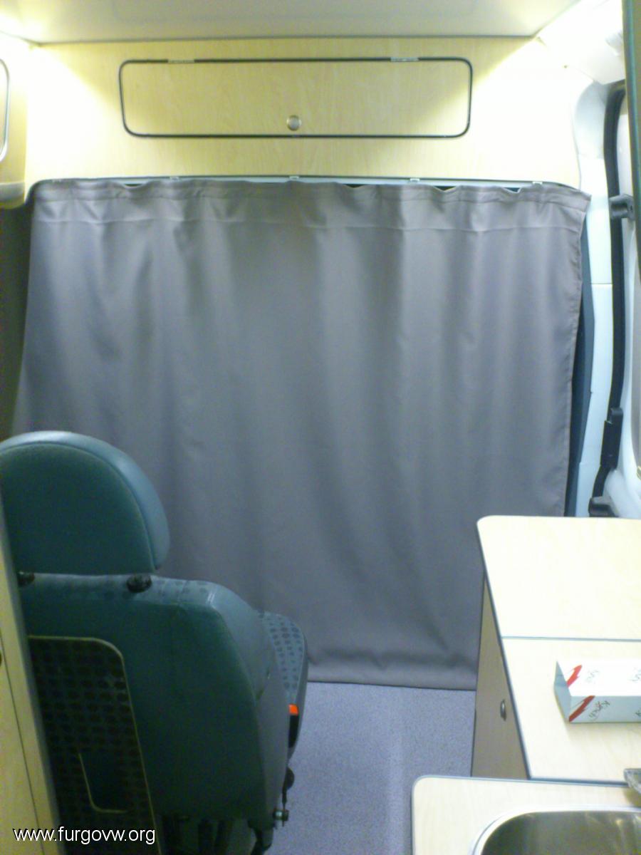

Mi suegra me cosió las cortinas el dia antes de salir, con tela foscurit, solo llevo dos, ya que las ventanas tienen oscurecedor.
la trasera hasta el colchón, y la delantera hasta el suelo. Me falta coserle velcro en los laterales para que quede bien aislado y que no se vea luz, y en la de atras un listón para dejarlo más bonito el acabado del carril:
Así desaparece, y de día como el cristal es tintado tampoco se ve nada hacia dentro:
La delantera:

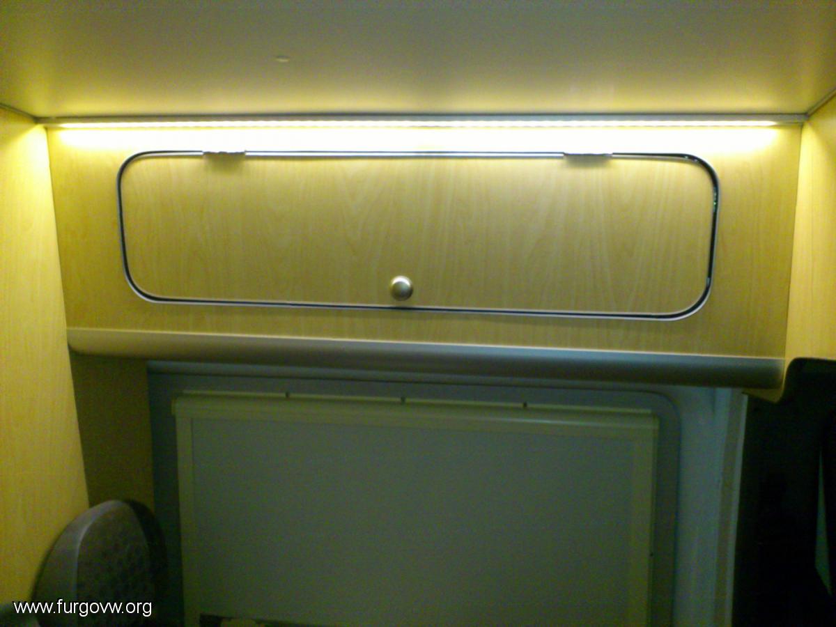

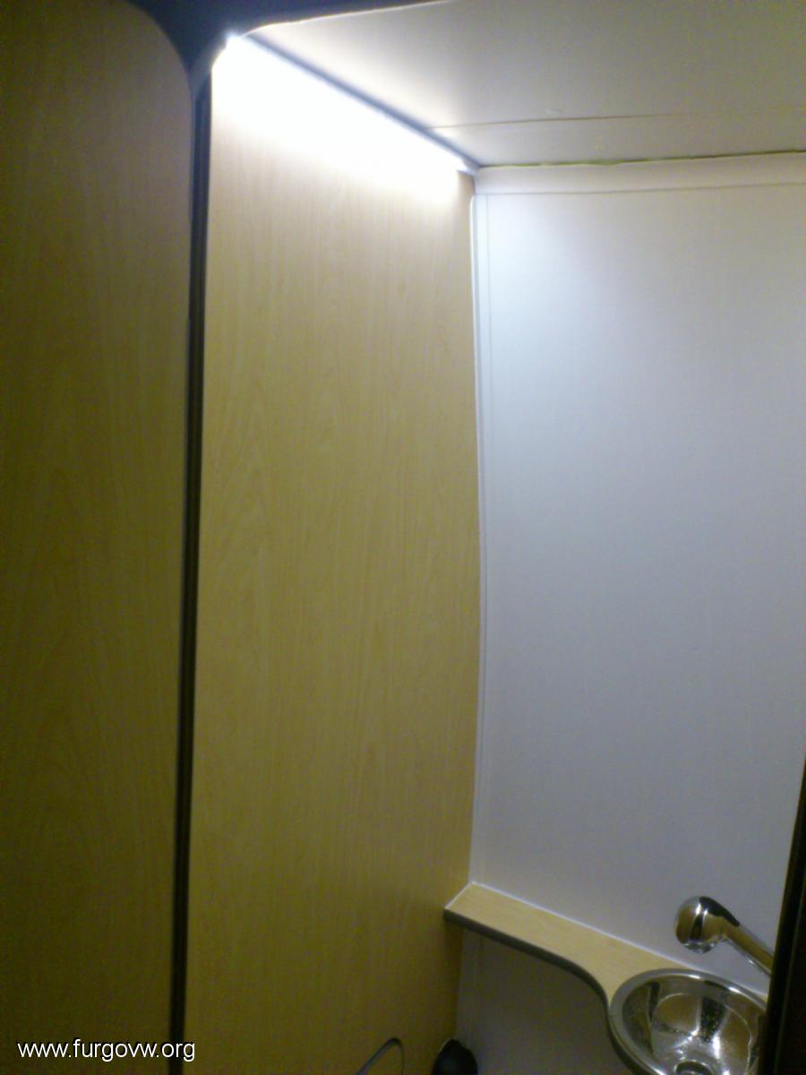

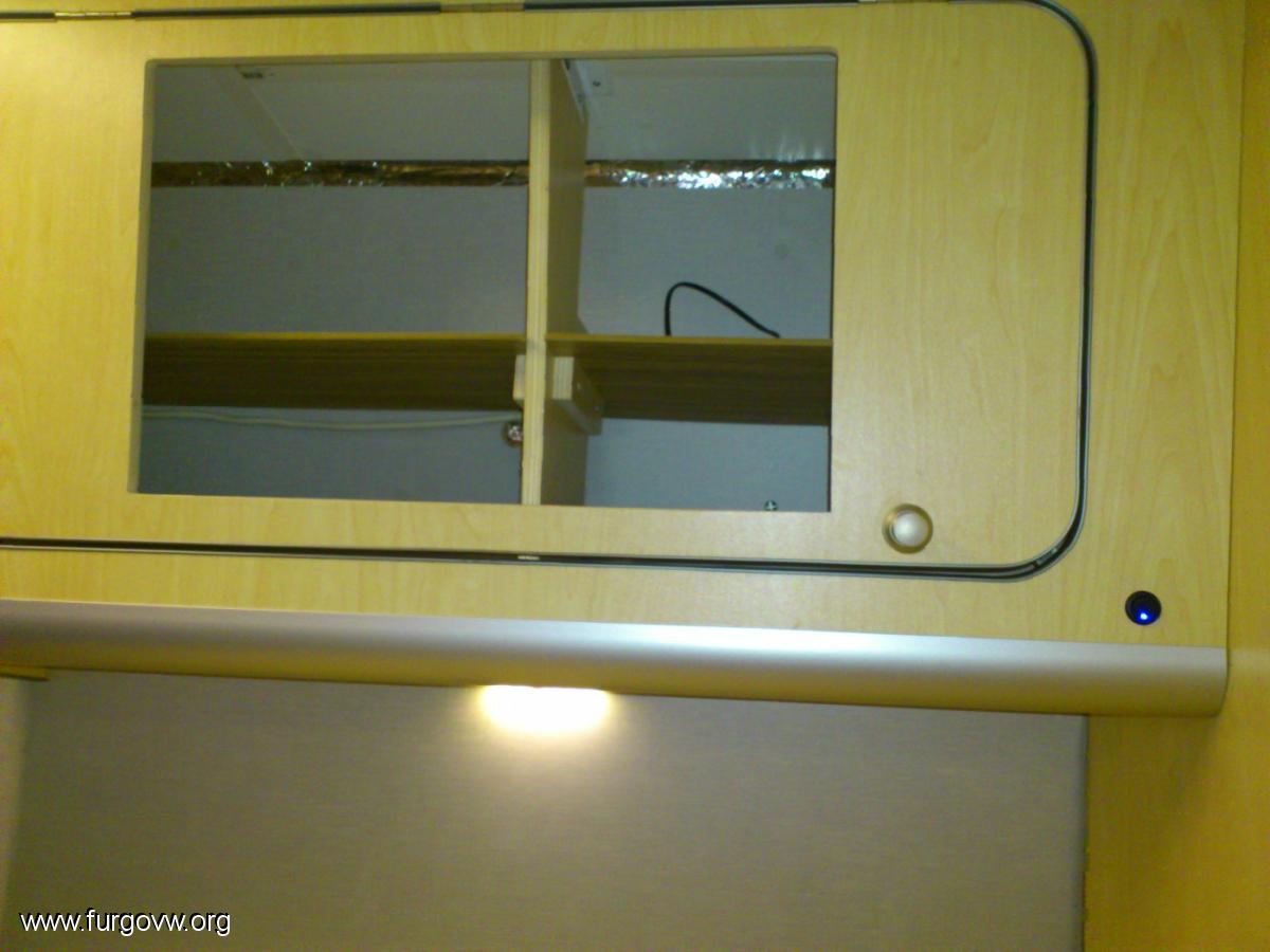

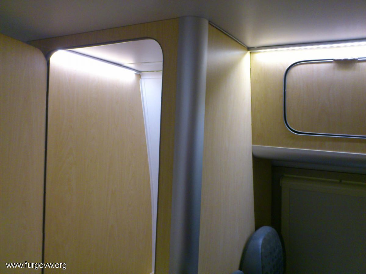

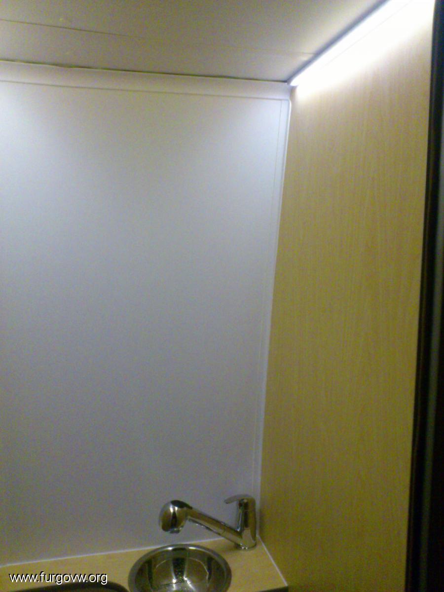

Las luces las he hecho con una tira de leds blanco cálido de bastante potencia, cortadas a medida y metidas la mayoría en un perfil de aluminio, bueno, esto ya lo había contado, jeje. Dan una luz muy buena y agradable, este es el resultado final:
Luz de maletero:
Las del baño a los dos lados:
Encima del comedor:
En la cocina (el panel de detras se desmonta para poder meter cables o revisar algo) y en la cabecera de la cama:
Otra de baño y sala:

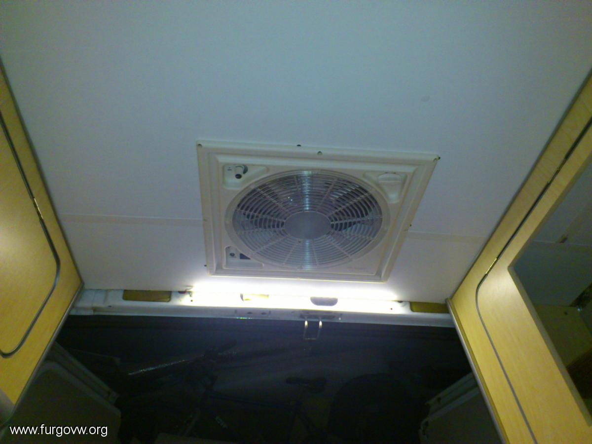

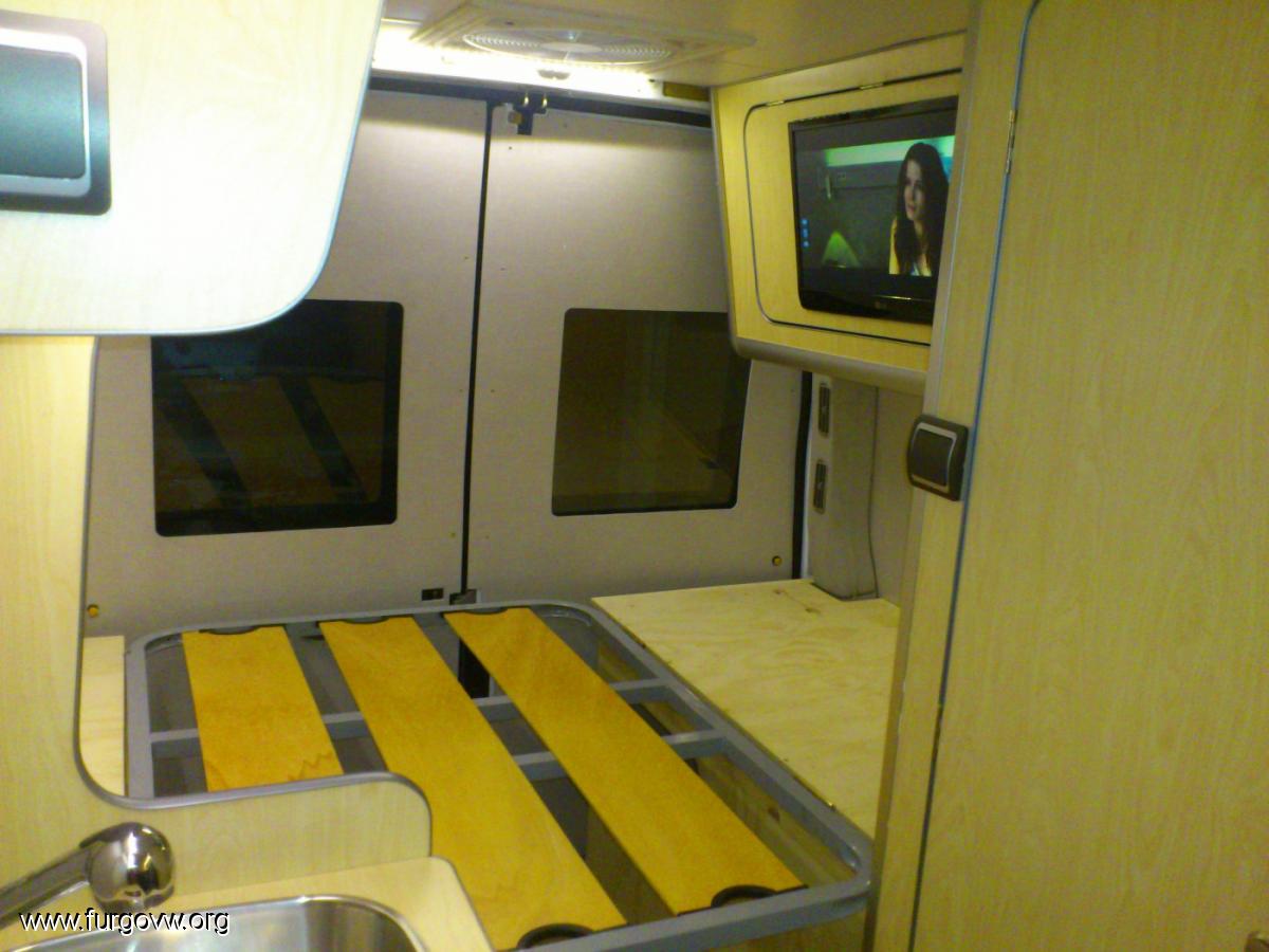

También he puesto una tira detras de la claraboya como luz general trasera que uso mucho:
Y una tira de 6 leds debajo del altillo de la tele como luz ambiental:
La luz general delantera va a los dos lados, altillo comedor y enfrente, donde va un panel en chaflán para las pantallas de niveles de aguas, centralita de la placa solar, termostato del agua caliente, etc. (todavía no tengo fotos)

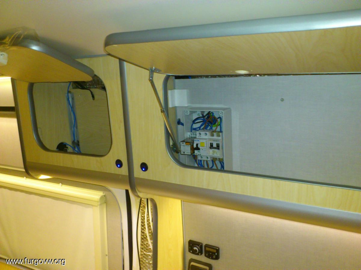

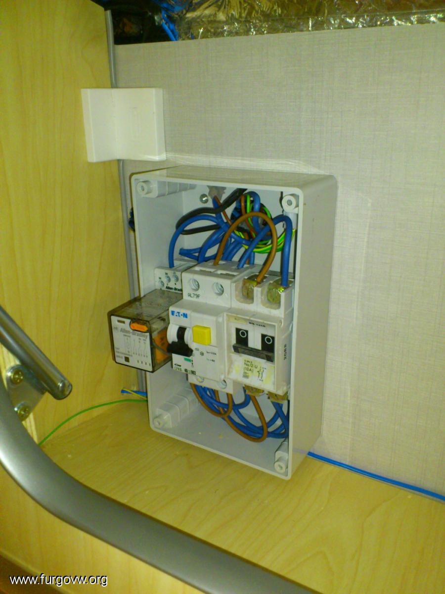

Dentro del altillo del cabecero va el cuadro de 220v. con relé distribuidor, para cortar la corriente del inversor cuando enchufas a 220v. exterior.
