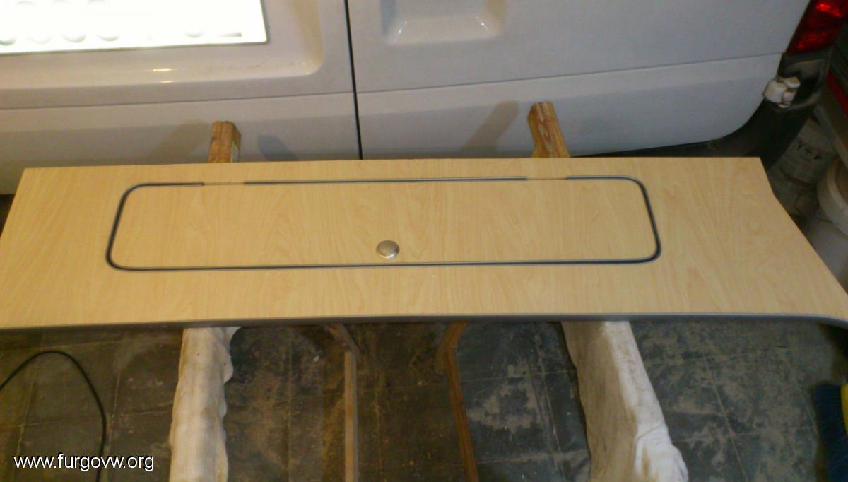

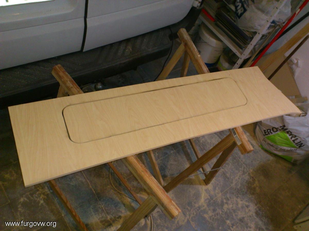

No se si lo has cortado con caladora, pero con lo que sea con lo has producido el corte, simplemente con este, te da espacio suficiente para que se empotre la puerta con los cantos de goma incluidos, o has tenido que rebajar despues de cortar?
INNOVANS
Despues de dibujar el hueco, hago cuatro taladros de 6mm en los tramos rectos para meter la fresadora con una fresa (de 6 mm.), las curvas las hago después a caladora, y rebajo con lima de metal hasta los 6mm. luego otra vez fresadora para hacer el canal del canteado, y a cantear... todo esto con mucho cuidado y atención, por que si se te inclina lo más mínimo la fresadora se lo come como mantequilla. Cada vez que cambio la fresa hago pruebas en algún sobrante para comprobar que esté a la altura exacta, sobretodo la de acanalar, por que si no el canto queda flojo o hace esessss

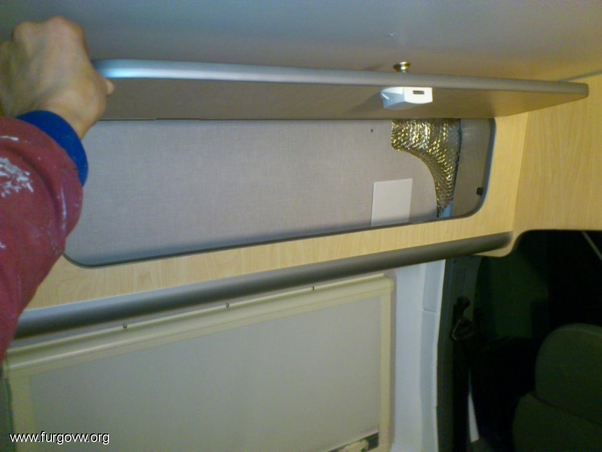

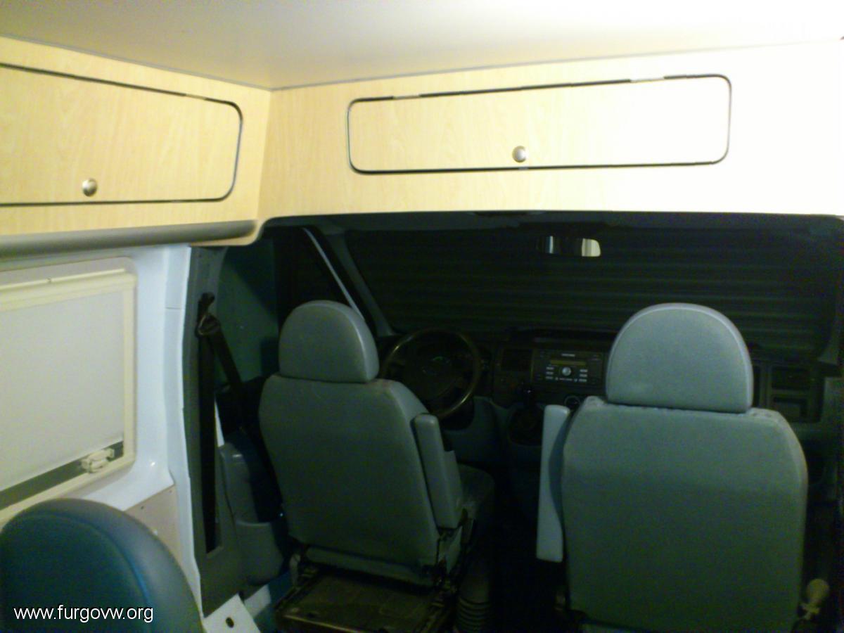

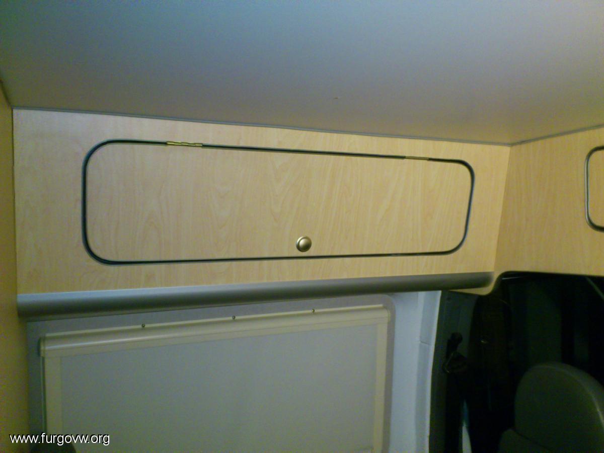

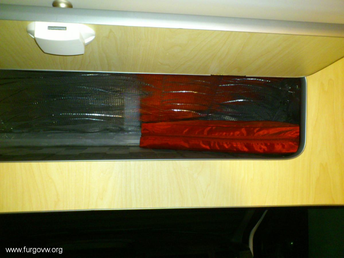

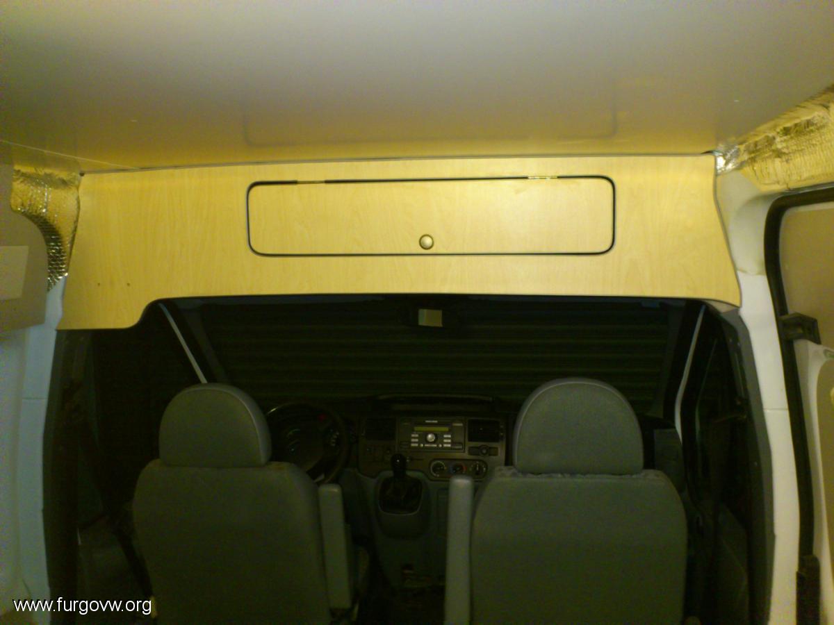

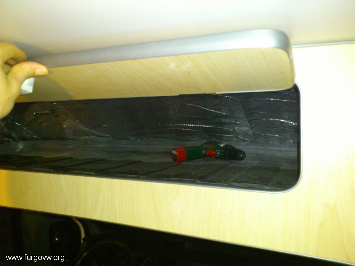

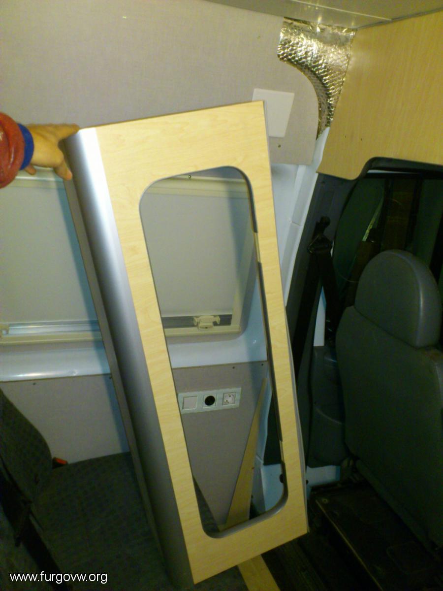

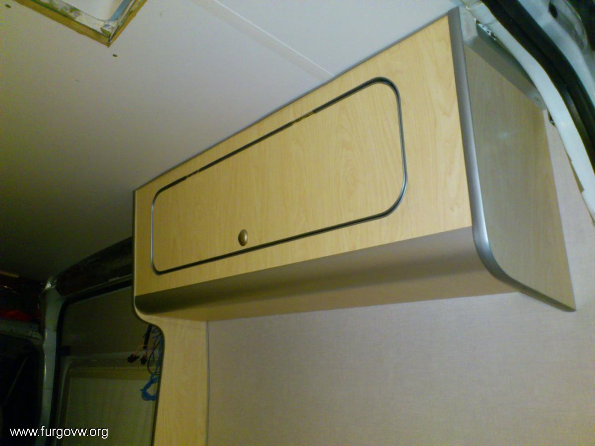

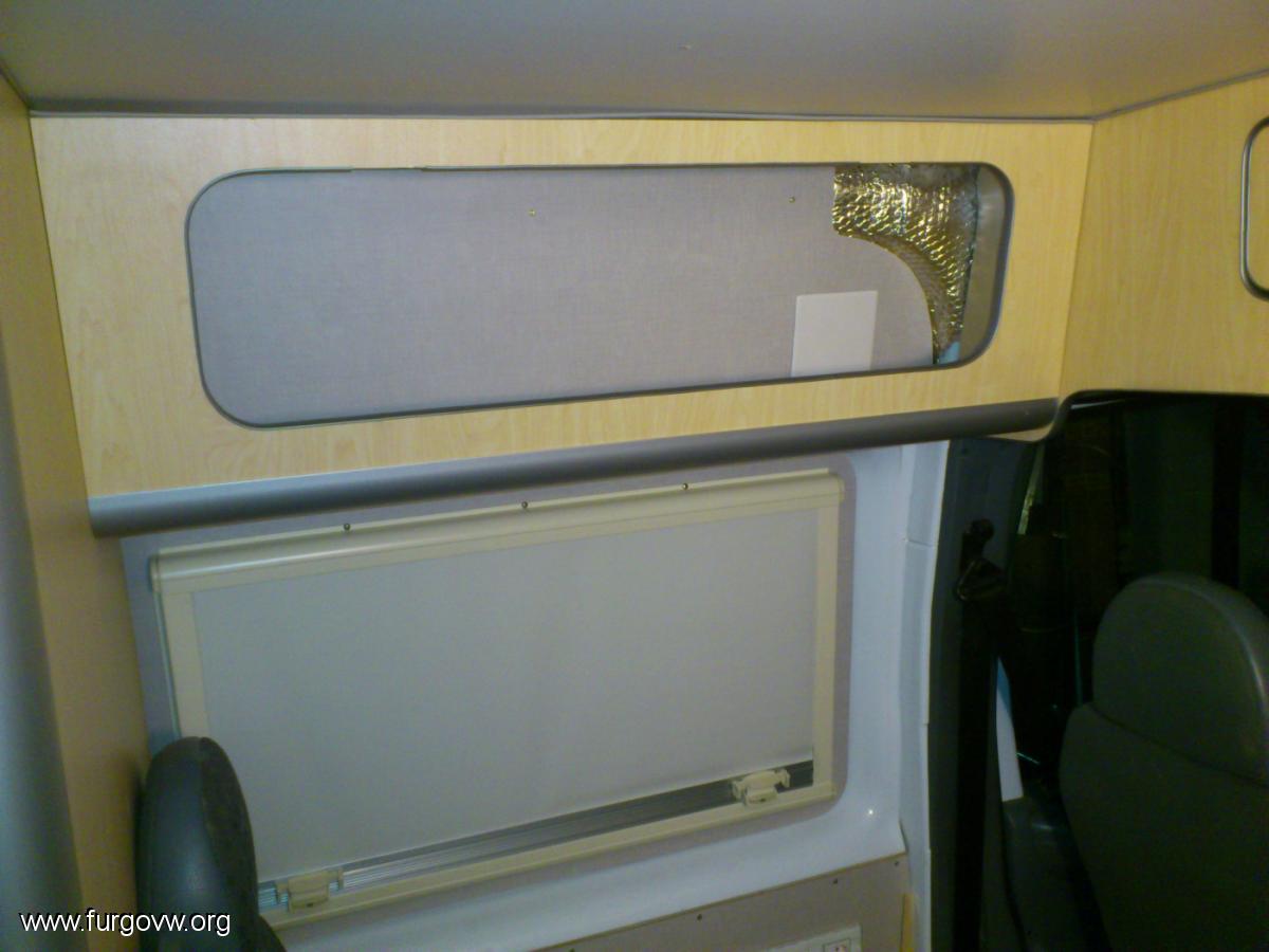

Sigo con la madera, que da más trabajo del que parece, al menos como lo estoy haciendo yo. Ya tengo hecho el armario sobre la cabina, y el altillo de la "sala".
He cambiado la técnica, por que he comprado un cepillo eléctrico, y ahora solo uso la fresadora para el surco del canto de pvc.
Ahora hago el corte a caladora de un tirón, después arreglo el corte en la parte exterior con lima y lija, luego coloco la puerta en su sitio y marco a lapiz una linea para dejar un espacio entre puerta y tabla de 6mm a cada lado y rebajo la puerta con el cepillo hasta la marca, y en las curvas con escofina y lima, después fresado del canto, colocación de este con cola y mazo de goma, instalación del cierre y atornillado de las bisagras.
Lo siguiente es montar el mueble y los soportes en su lugar... y a la furgo con ello!!
Las fotos:
Armario de cabina:
Ahora el altillo de la sala:
