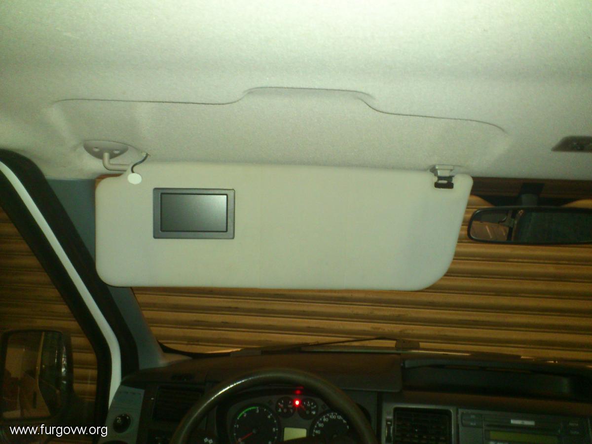

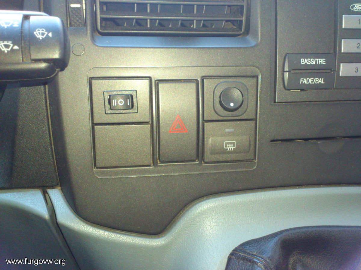

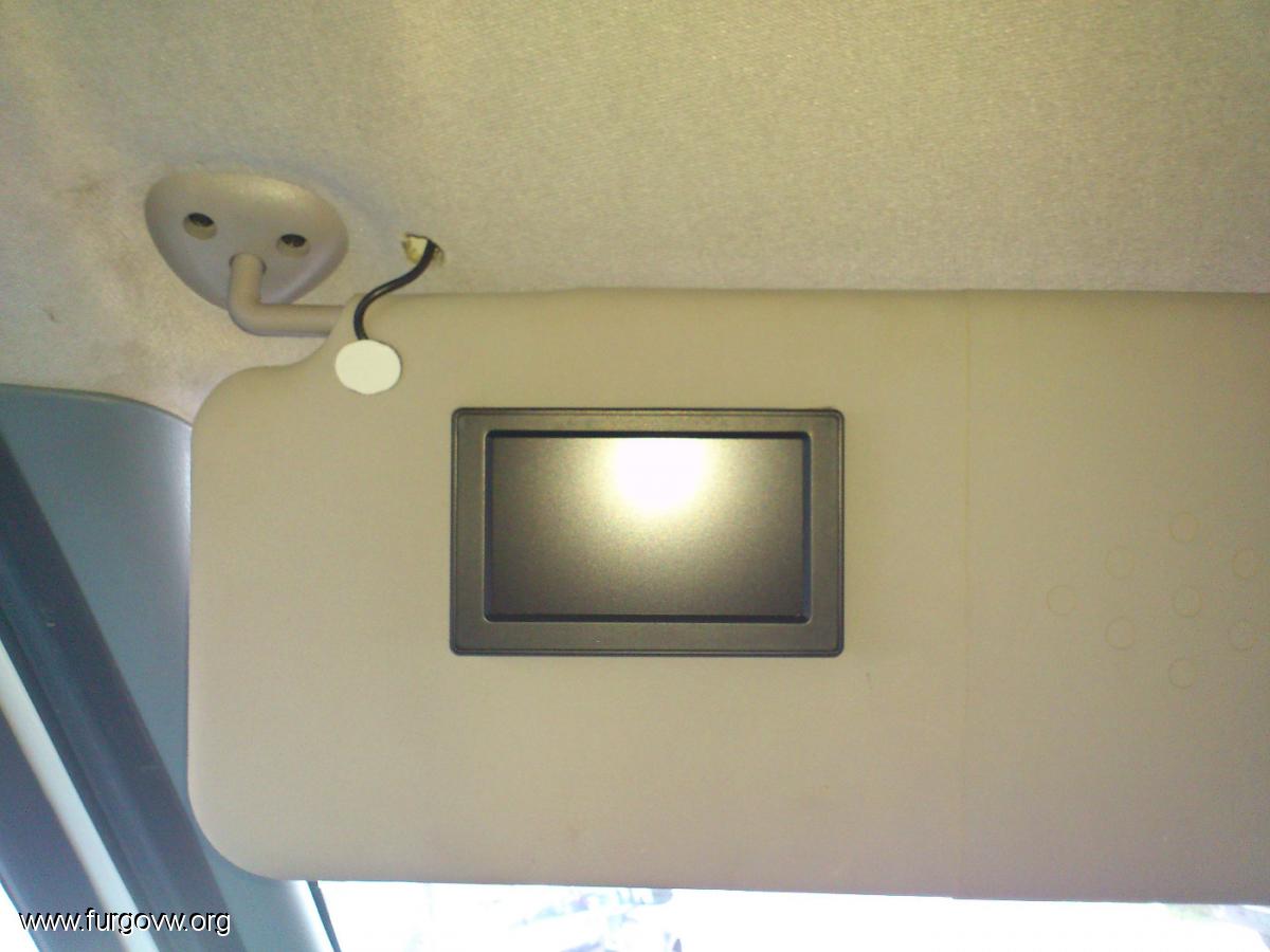

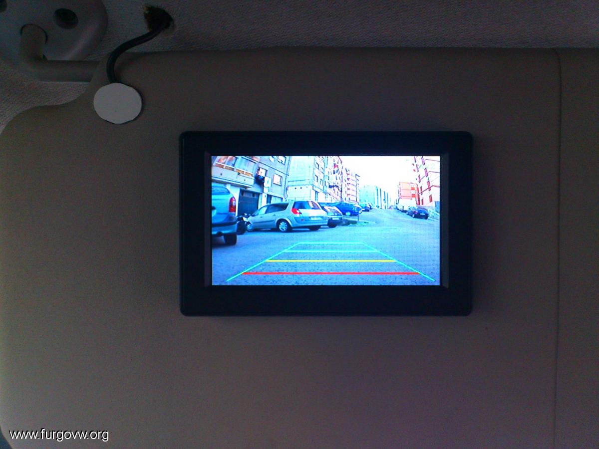

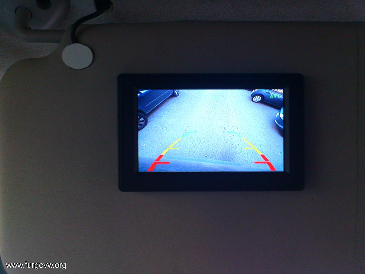

Ya tengo acabado el sistema de camaras de visión delantera y trasera, la pantalla está en el parasol, y cuando se sube no se ve nada, he puesto un interruptor de tres posiciones en el salpicadero para cambiar de delante a atras o apagado.
Me ha dado un problema, que creo que es por pedir la cámara equivocada o me la han mandado mal, no sé, el caso es que la cámara delantera se ve al reves, lo de la derecha a la izquierda, es como si fuera para usarla como espejo y verte tú en la pantalla, tendré que pedir otra.
Unas fotos:
Esta es la trasera, la tengo que apuntar bien, que se puede regular, se ve la bola de remolque:
Y esta la delantera, que va embutida en la defensa, y como no tienes referencia no sabes muy bien a que distancia de la pared o coche estás, y además se ve al reves, esos coches estaban a la derecha:
Este es el interruptor de tres posiciones, el de la derecha es para conectar-desconectar la carga de la batería secundaría, si está encendido solo carga cuando el alternador funciona, como el automático:

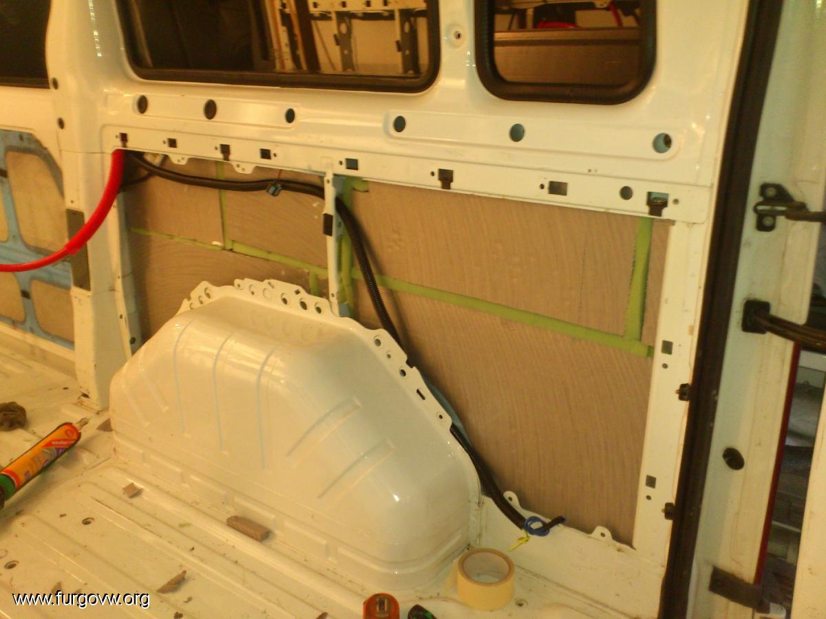

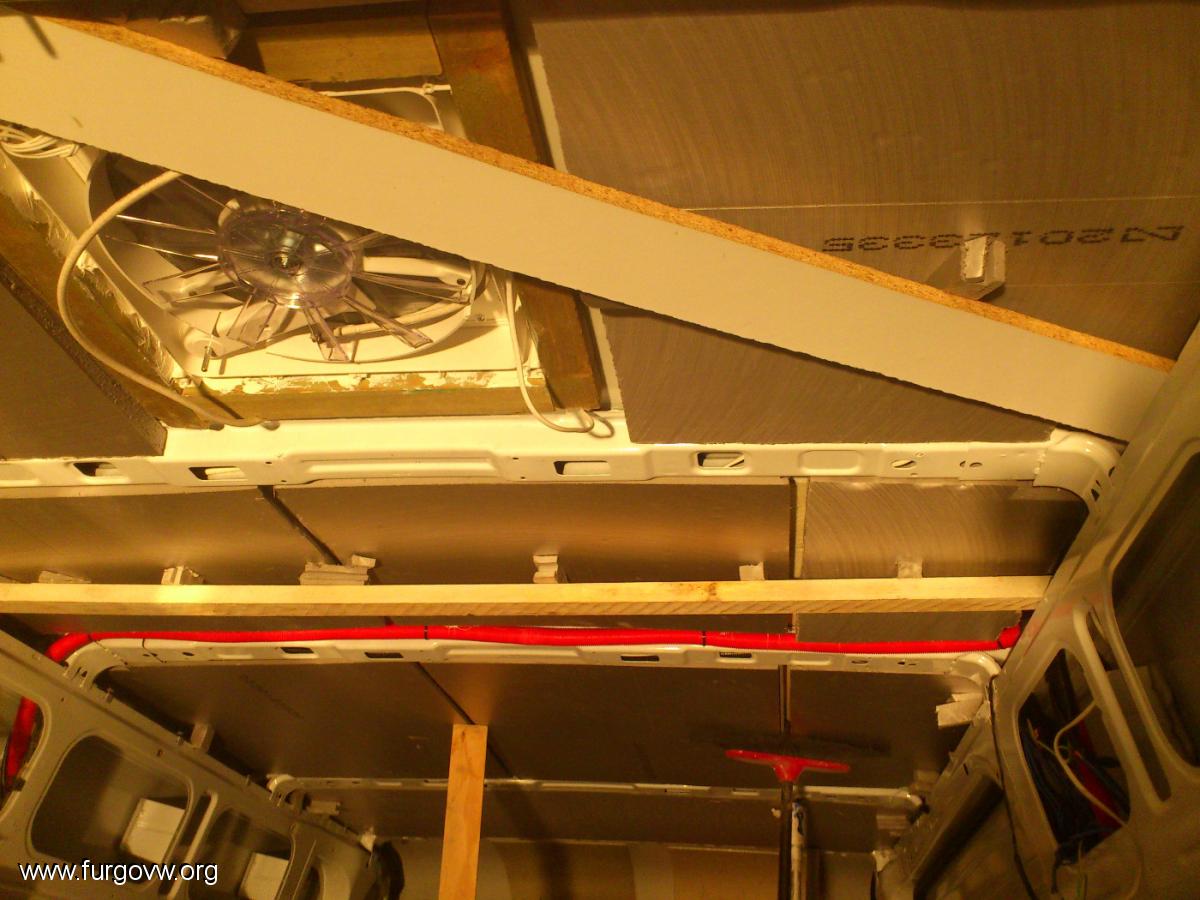

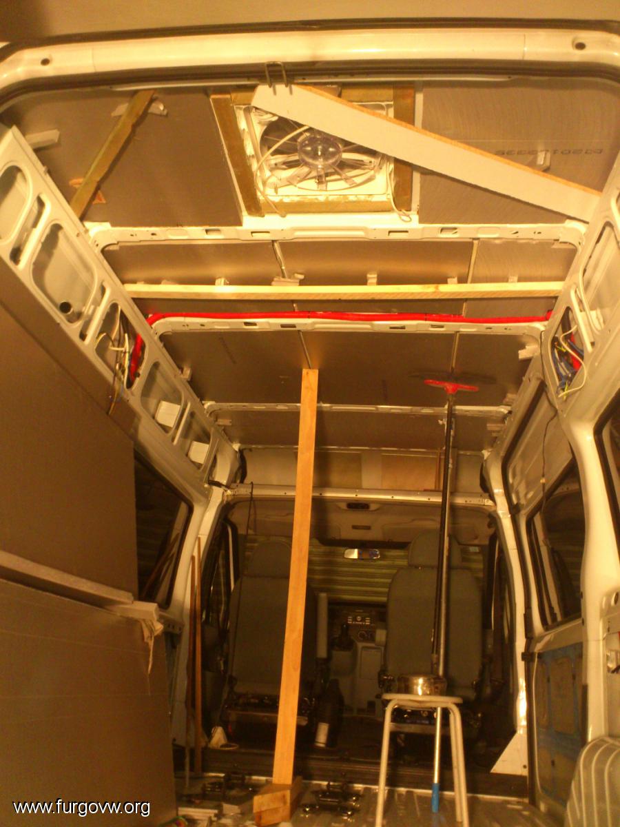

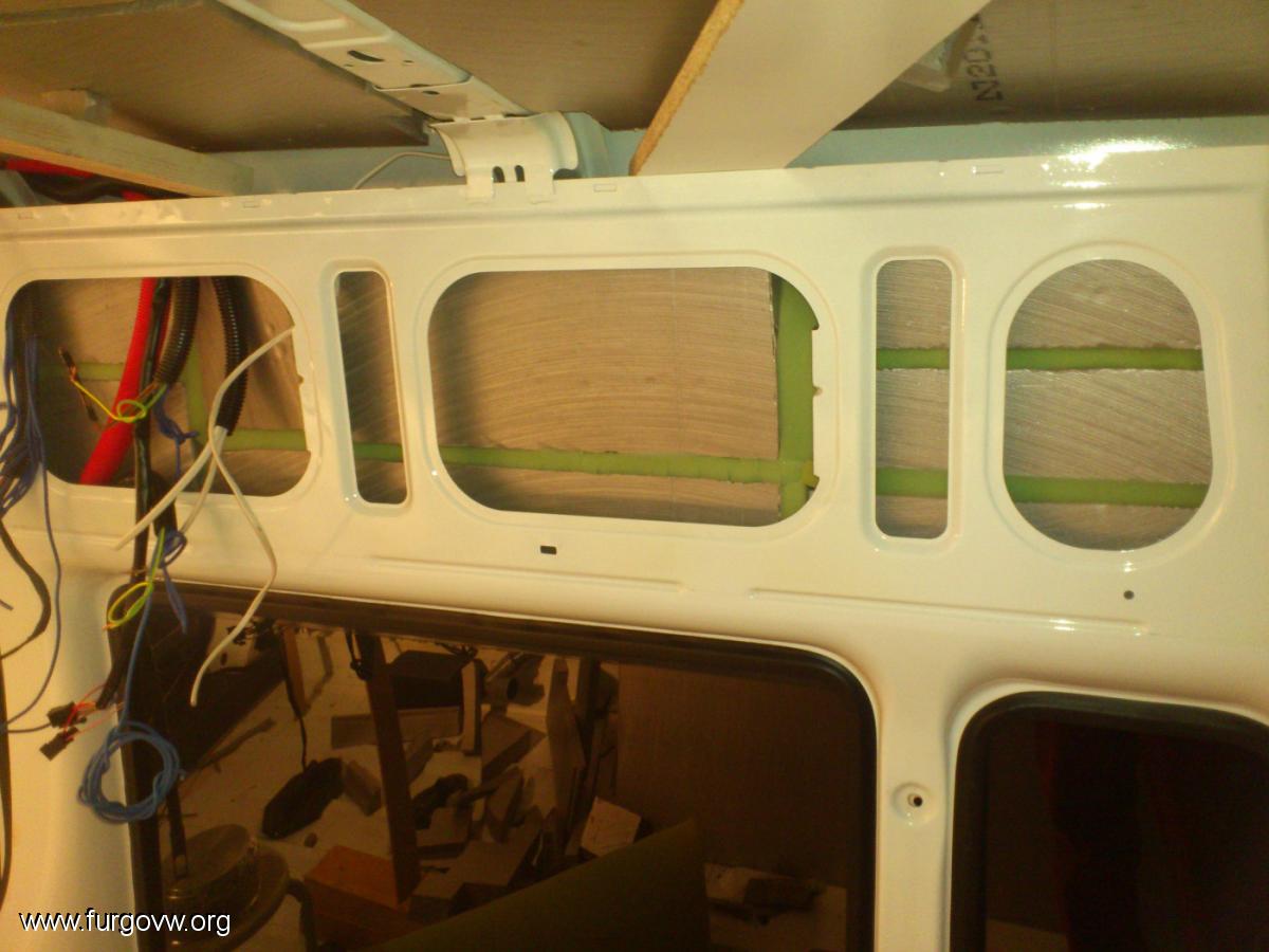

También he empezado con el aislamiento, placas de poliestireno extruido de 40mm y de 30mm, una capa sobre la otra, en total 7 cm de aislamiento más el termofonic plateado de 7 capas, y el panelado en dm con melamina, de 5mm. En las paredes estoy poniendo tiras de esponja entre los trozos de poliestireno, para que no suenen al rozar entre sí, la capa que irá encima llevará espuma de poliuretano, igual que el techo, que solo lleva una capa de tres cm. de poliestireno.

El tema de la camara delantera  igual es una gilipolles mía pero ¿Es posible que la tengas que girar y ponerla al revés?.
Muy buena la idea de la esponja entre el poliestileno y la chapa, es un buen recurso para que quede fijado y no haga ruido y al mismo tiempo fácil de quitarlo sin romperlo para alguna reparación de chapa, me lo apunto para la mía.
INNOVANS
gracias Esero, pero que vá, ya probé dandole la vuelta, pero se ve boca abajo  .loco2 también probé a cambiar los cables negativo y positivo de video, pero así no funciona (igual es una burrada...) aunque no sé si la cambiaré, por que para lo que la quiero, que es ver lo cerca que estoy de algo, me da igual que se vea al reves...
La esponja ayuda al aislamiento, pero las placas también las he pegado con sikaflex a la chapa, si no se cae todo... y la segunda capa irá pegada por los bordes con espuma de poliuretano de bote, intentando que quede una capa de aire entre las capas, y que no queden agujeros de la cámara con el habitáculo, taparé los agujeros pequeños con cinta de aluminio, y despues el de siete capas, que igual intento sujetarlo a las placas de poliestireno "cosido" con ganchos de alambre. A ver si sale!
ESERO
Y el problema no sera la configuracion de la pantalla que esta preparada para girar la imagen de la camara trasera y te gira tambien el de la delantera. Enfoca la camara mirando hacia detras  y comprueva que se ve bien. Igual hay camaras especificas para la parte delantera.
Guilleridoo
......si es una camara de vision trasera, puesta delante siempre se verá al reves, pero para ver la distancia que hay aparcando da lo mismo !!!
INNOVANS
No no, la cámara trasera, si la pongo delante se ve bien, y esta si mira para atras sigue viéndose al revés...

Y si giramos la cámara y la pantalla del parasol también  , que sale ?  Je je
