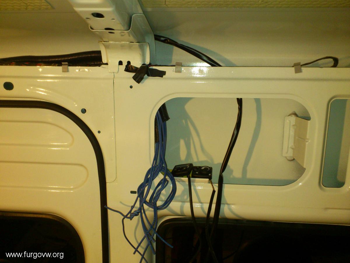

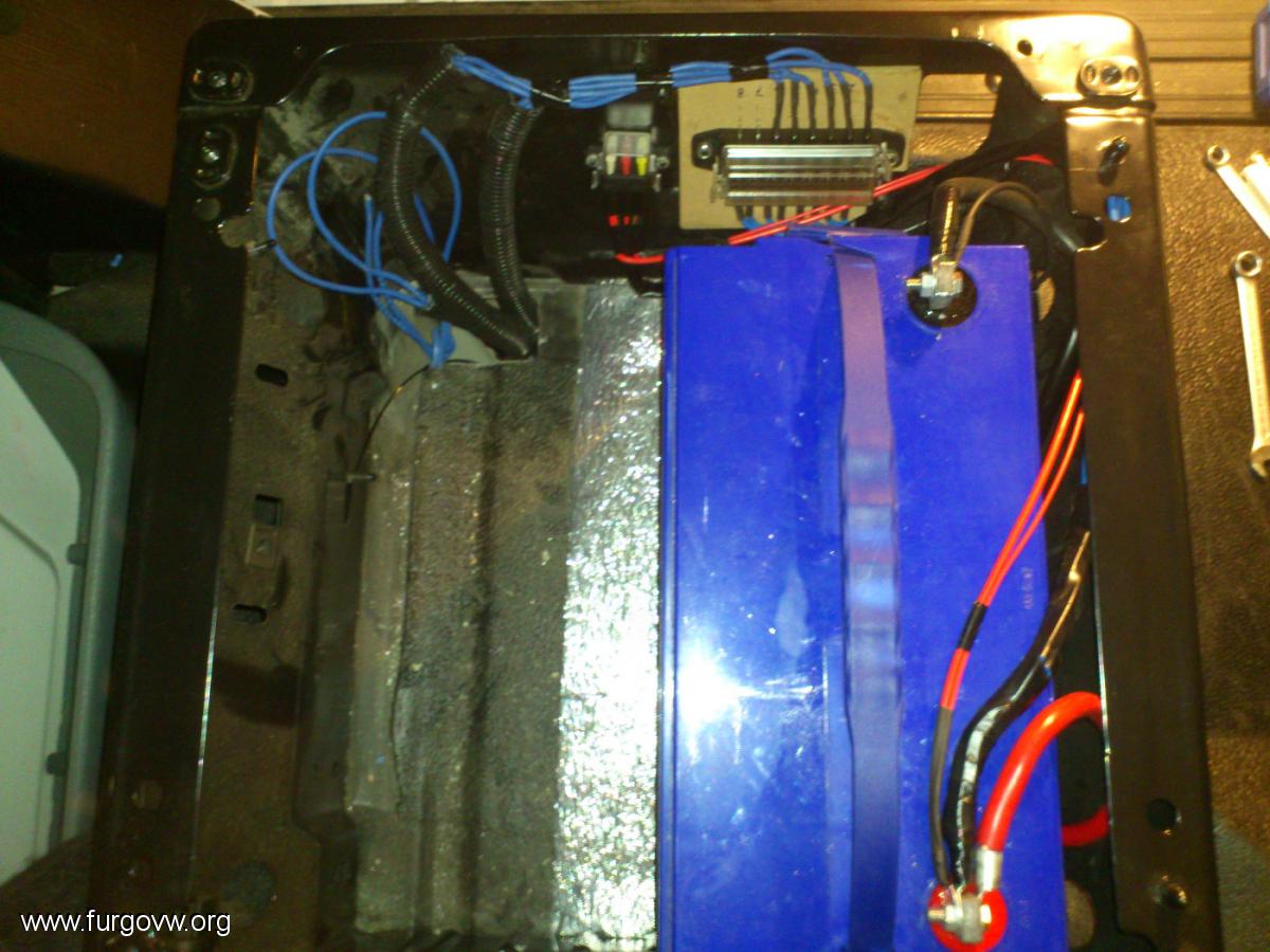

Con las fiestas no estoy avanzando mucho, pero ya he pasado todos los cables, dejando varias lineas de sobra, y los cables de 6 mm2 para cuando ponga la placa solar, y también pares para 220v,y los de la cale, aunque en las fotos aún no tengo todos los cables pasados:

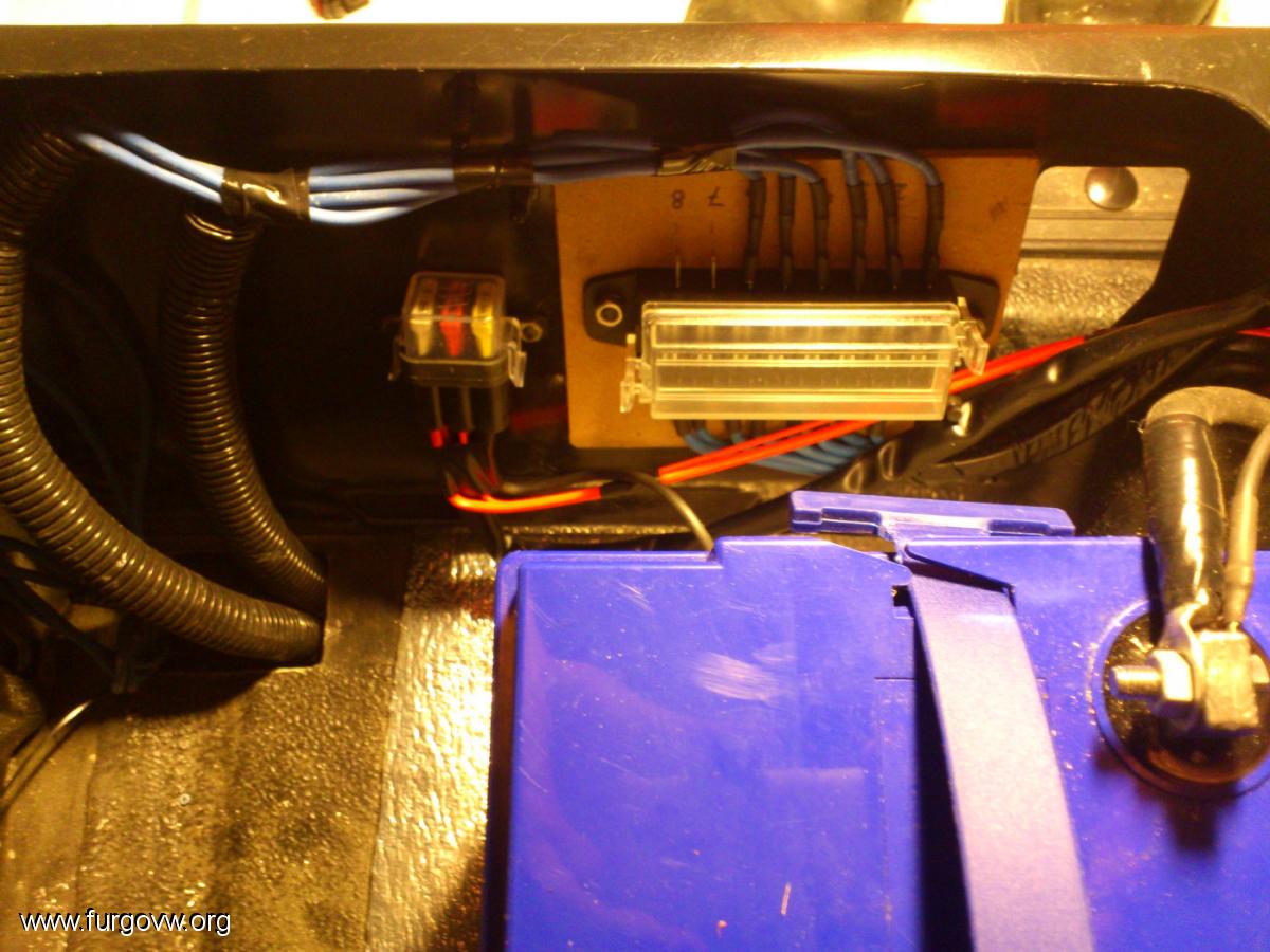

La segunda batería, de 100Ah AGM, va debajo del asiento de copiloto, y cabe otra igual junto a esta, también va ahí la caja de 8 fusibles, más los tres de la eberspacher, y no sé si irá algo más. Los cables los he pasado hacía los bajos, con tubo corrugado de 20mm y luego suben por el hueco detras del cinturón de seguridad del copiloto, hasta el techo, y después hacía atras, hasta el altillo encima de la cocina, que es donde irán los controles mandos e interruptores:

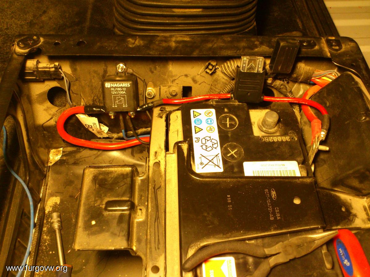

El relé nagares 180 (no es el automático) va debajo del asiento de piloto, con su fusible de 80A (la foto es de antes de limpiar todo ;D)
He preferido poner este relé por que quiero poner un interruptor en el salpicadero, y que así no cargue la batería secundaria cuando estas en ciudad arrancando y parando, o cuando quiera que cargue más la del vehiculo, creo que así sufrirán menos las baterías.

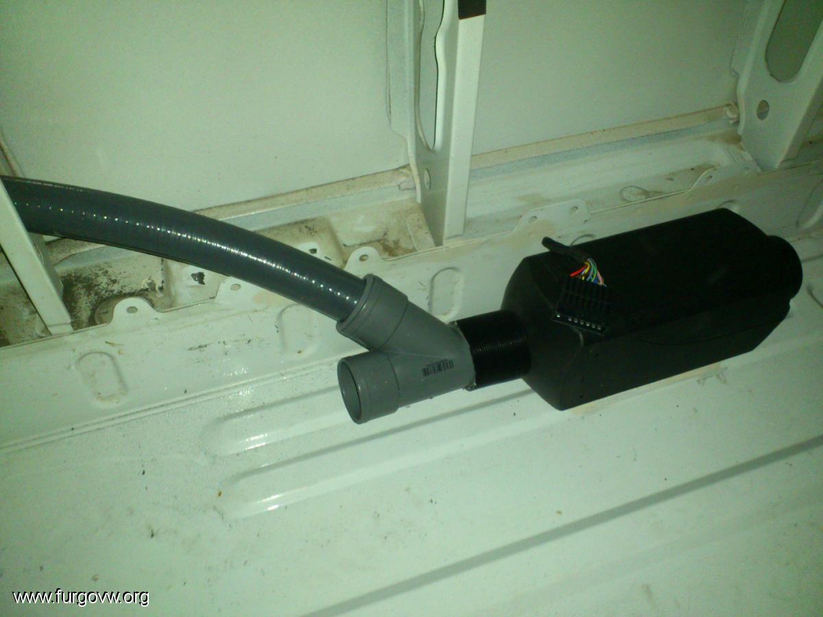

También he metido unos tubos de pvc flexible de 40mm para llevar una salida de la cale hasta el mueble de arriba a los pies de la cama, que va a ser una gozada cuando lleguemos con los pies helados y nos tumbemos en la cama con el airecito caliente  ;). Voy a usar como salidas de aire las que venían con la furgo, que se pueden dirigir y cerrar, y así si cierro las dos que irán a ras de suelo por la zona de la puerta del baño, sale todo el aire por arriba. Los tubos no los he pegado, solo van encajados, por que he leido por el foro que si no al calentarse huele a pegamento, y de todas formas no hace falta pegarlo:

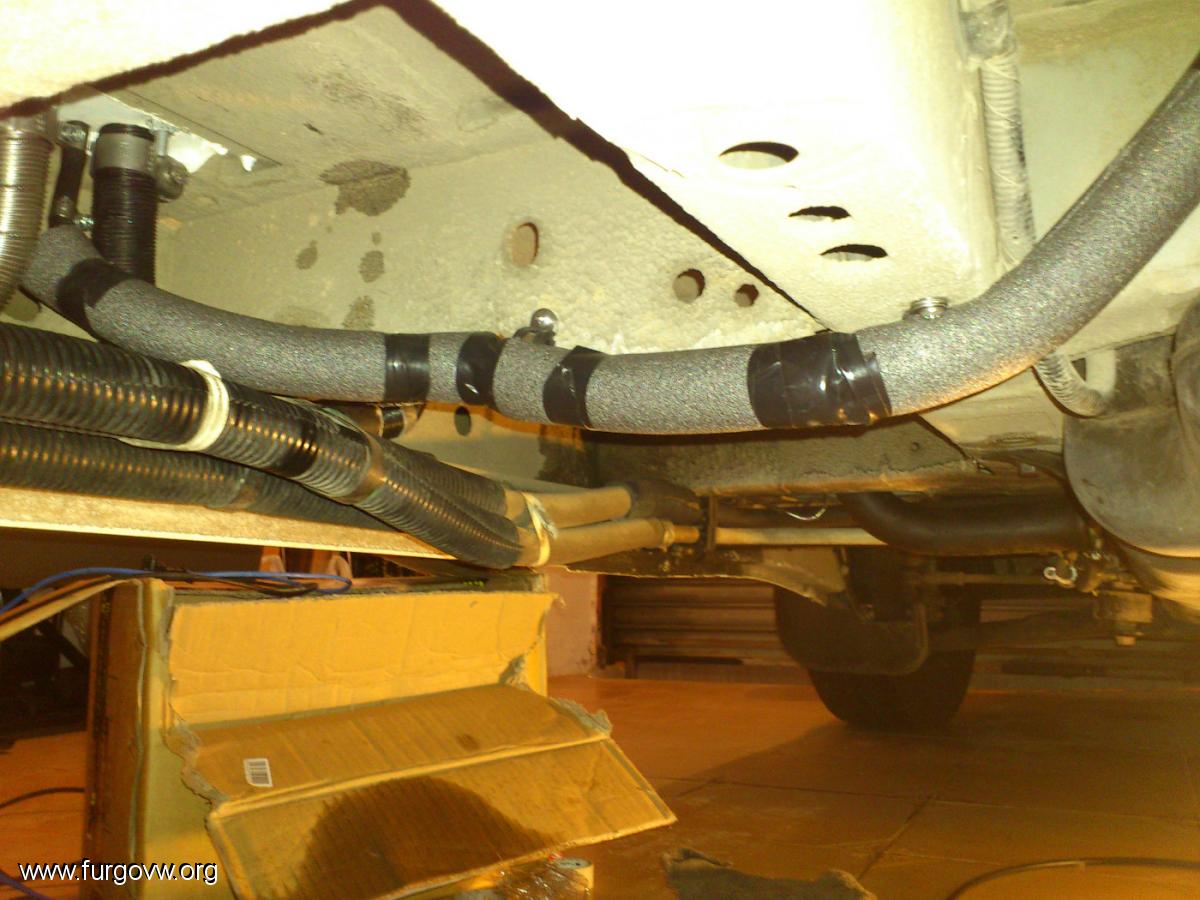

He aislado las tuberías de tecalan de la cale, con funda de tuberías, para evitar en lo posible que se congele el gasoil, no sé si servirá de algo, pero no ha sido mucho trabajo.
La cale ya está funcionando perfectamente, gracias a los tutoriales que habeis puesto en el foro ha sido facilisimo. Voy a cambiar el anclaje de la bomba de gasoil, por que si que hace bastante ruido, la voy a meter en una caja de plástico envuelta en esponja, de forma que solo va sujeta la caja, la bomba "flotando" dentro, creo que una vez tapada casi no se oirá nada.

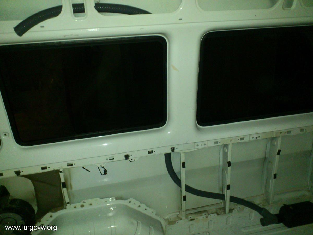

Ya he pasado las tuberías del agua, con manguera roja de luluka, y metida en corrugado rojo de fontanería, va por el techo de la furgo desde el lado piloto que es donde irá el depósito de limpias, hasta el lado copiloto en la zona donde irá el fregadero. Solo es una manguera, puesto que voy a montar un intercambiador de calor y el agua estará en el depósito siempre caliente (siempre que el motor esté caliente o hasta unas horas despues), así que no necesito agua fria.
Voy a montar bomba sumergible con presostato y grifos normales, y otra bomba para la recirculación del agua por el intercambiador con termostato digital regulable.

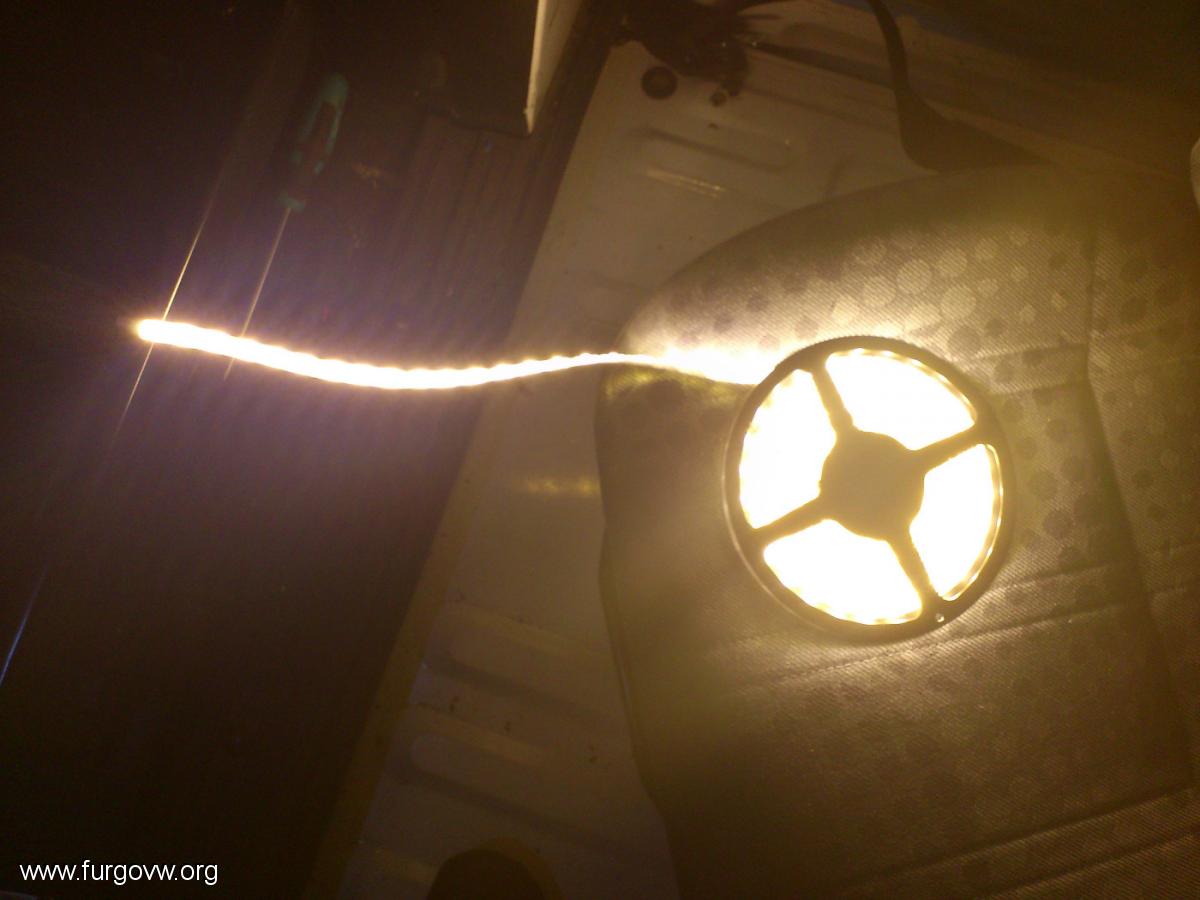

Ya me han llegado un par de cosas de deal extreme, una cinta de leds de 5 metros luz calida 3200º K (28€)

De todas formas le voy a poner un interruptor de tres posiciones para ver el voltaje de las dos baterías y dejarlo normalmente en blanco y negro, que se vé bien y si veo que se gasta rápido la pila, se la quito y lo alimento con un transformador regulable que cuestan dos euros.

¿No te molestan las baterías en el asiento del copi para poder girarlo?, es solo por curiosidad.
Los tubos de Pvc que has puesto para la calefa en los pies no se suelen soltar porque el flexible entra a bastante presión, pero no te vendría mal poner un tornillo entre la Y y el tubo, así estarás seguro que no se te desencaja con las vibraciones o la dilatación de la Y con el calor.

Buena idea lo del tornillo, ese seguro que no huele .meparto. No sé si molestan las baterías para girar el asiento, pero es que no los voy a hacer giratorios, por discreción prefiero no usar la zona de cabina, y además para casos puntuales voy a hacer un asiento desmontable que inclinando el respaldo hacia delante, se pone sobre el chasis del asiento, y te apoyas en la parte trasera del respaldo...no se si se entiende...
Ya diré como suena cuando aisle la bomba Ta, y si, la verdad es que delante de la batería de la furgo cabe mucho todavía,  ya veré si meto ahí algo más.
