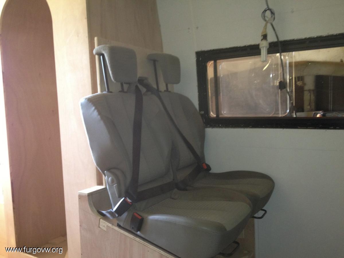

Asiento en posición normal

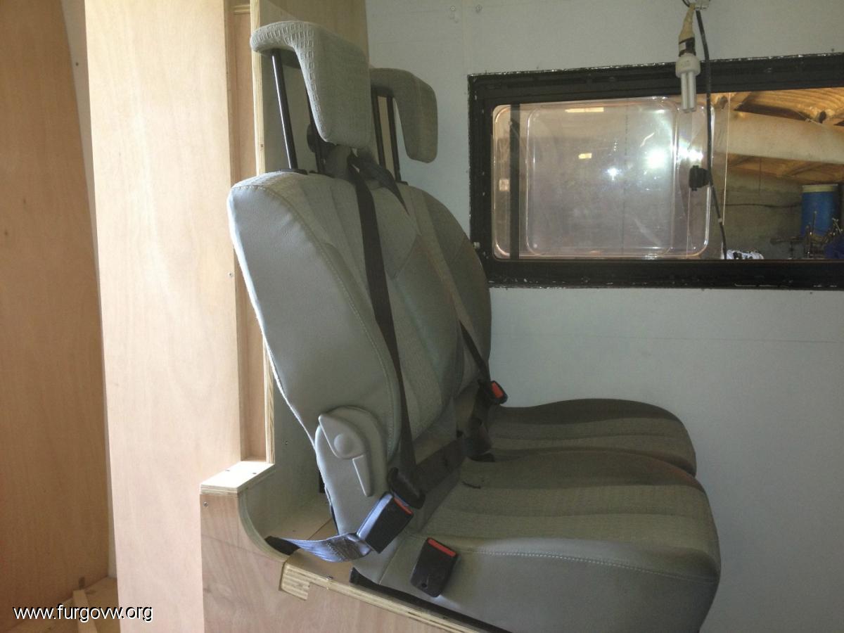

Asiento en posición de viaje (mas reclinado)

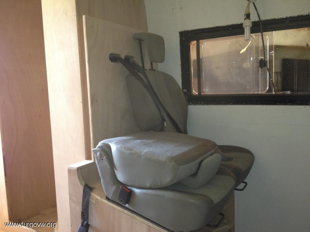

Y asiento en posición cocinar (mas amplio y evitas salpicaduras en la tapiceria)

Yo sigo pensando que esos asientos están muy caídos por delante, aunque ahora que los vais a probar ya nos contaras
Si, a subirlos siempre estoy a tiempo, bajarlos iba a costar mas .
