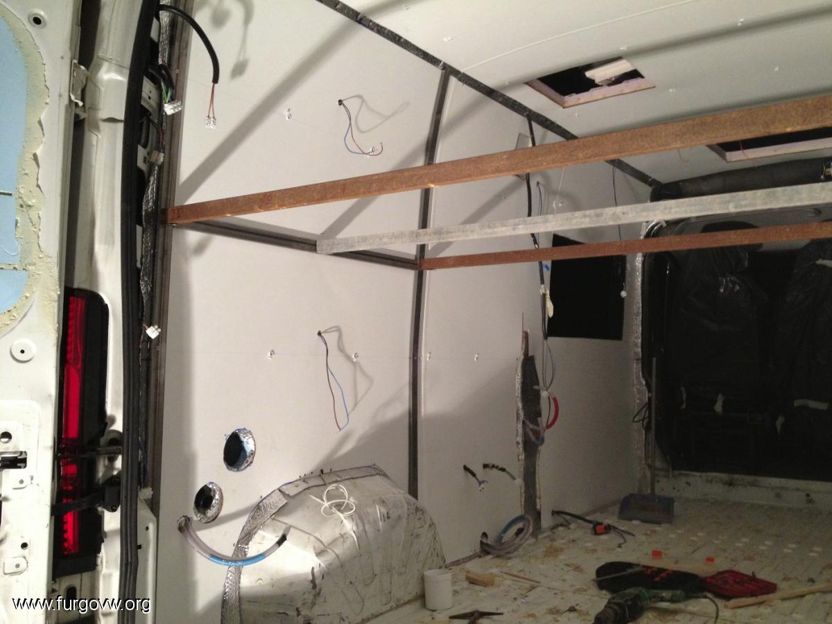

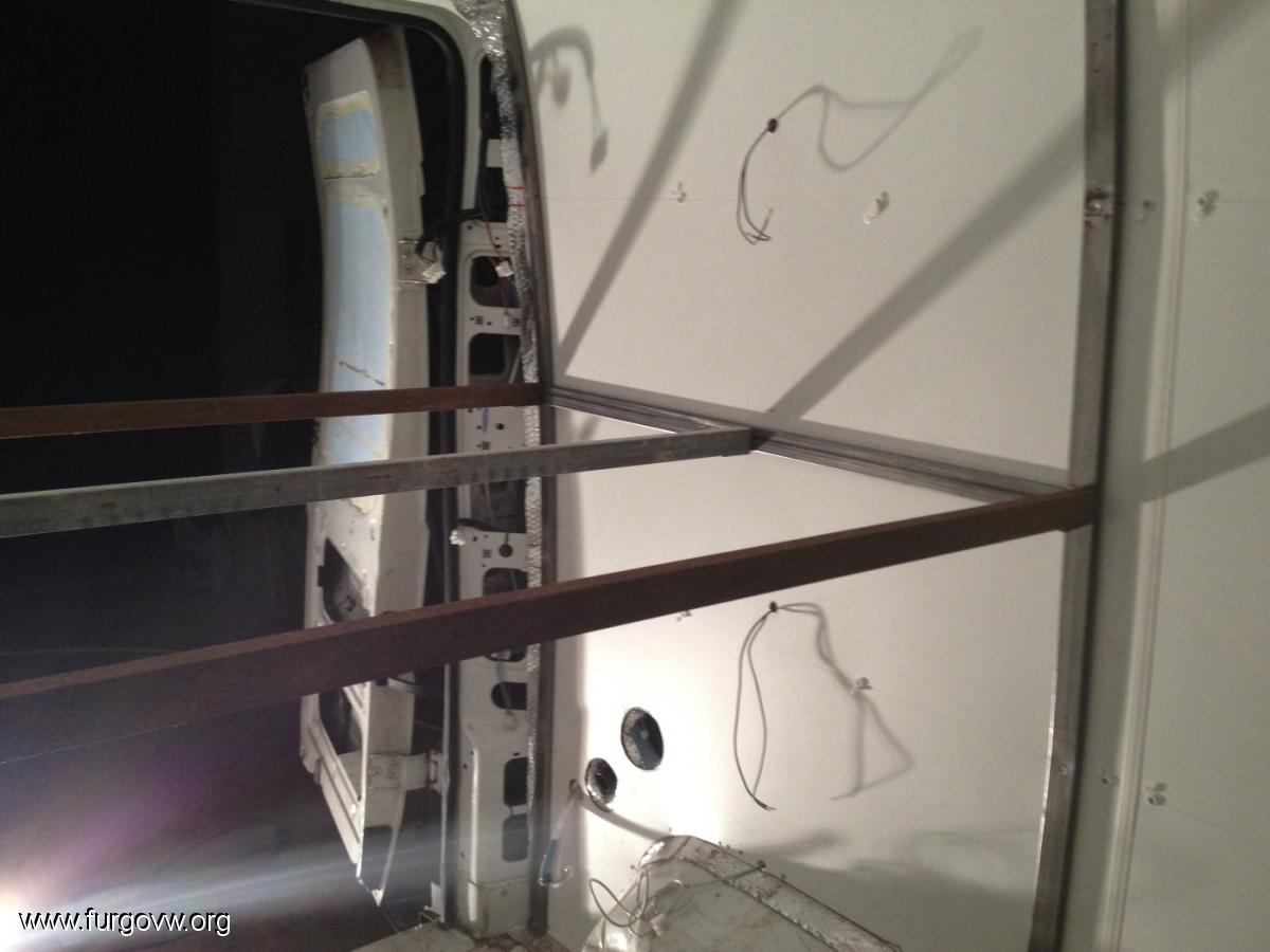

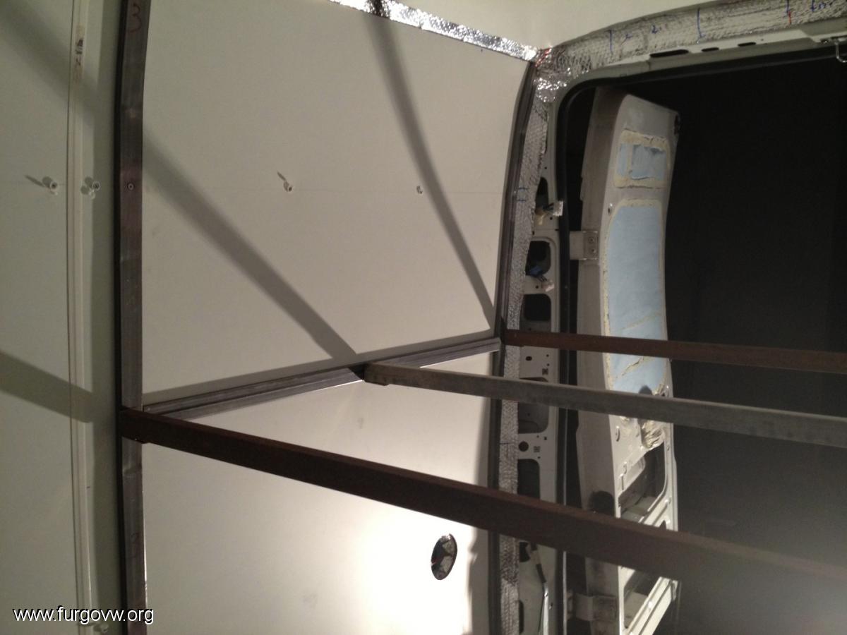

Hoy hemos seguido con las camas , y aunque queda muchísima faena aún , ya se puede vislumbrar un poco como será .
De momento solo esta presentada a sitio , ahora se tiene que desmontar toda, soldar las escuadras,lijarla y pintarla toda .
La medida de la cama será de aproximadamente 129cm , comodidad a la hora de dormir ante todo  .palmas .palmas .palmas

kamikaze_21
que adelantado lo llevas ya!
Yo tambien había pensado hacer así la estructura de la cama, una pregunta, dices que lo vas a soldar, pero luego lo atornillas al chasis? y como? con remches roscados?

Cita de: kamikaze_21 en Marzo 15, 2013, 22:11:39 pm
La estructura que esta pegada en la pared es la que va atornillada (en mi caso tornillos de rosca chapa) y lo que va soldado son las escuadras a esta estructura .
Las barras horizontales (las que aguantarán el tablero) van atornilladas y serán desmontables .
