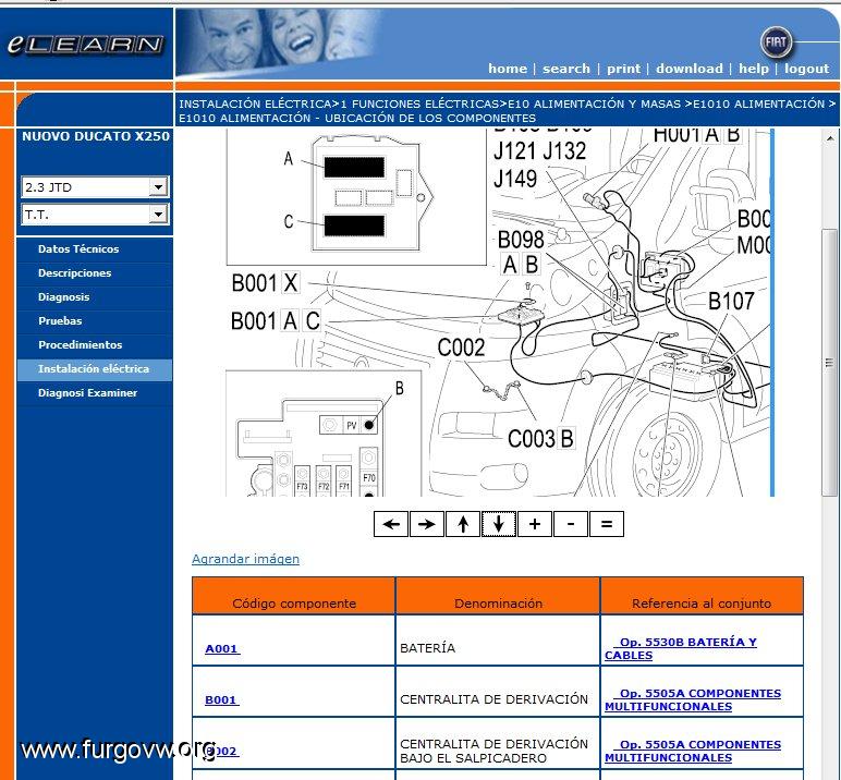

Es al reves.... del motor hacia el salpicadero, que va a poner sensores en la parte de delante....
No encuentro el detalle exacto, pero a ver si este esquema te dice algo...   Parece que hay un pasamuros en la zona de detras del faro derecho y otro mas abajo, aunque creo que el de mas abajo es mucho mas inaccesible...
Un saludo :)

No me habéis entendido .
Los cables del sensor de aparcamiento DELANTERO los tengo que llevar hacia el capo , pero no se por donde pasarlos .  .panico .panico .panico

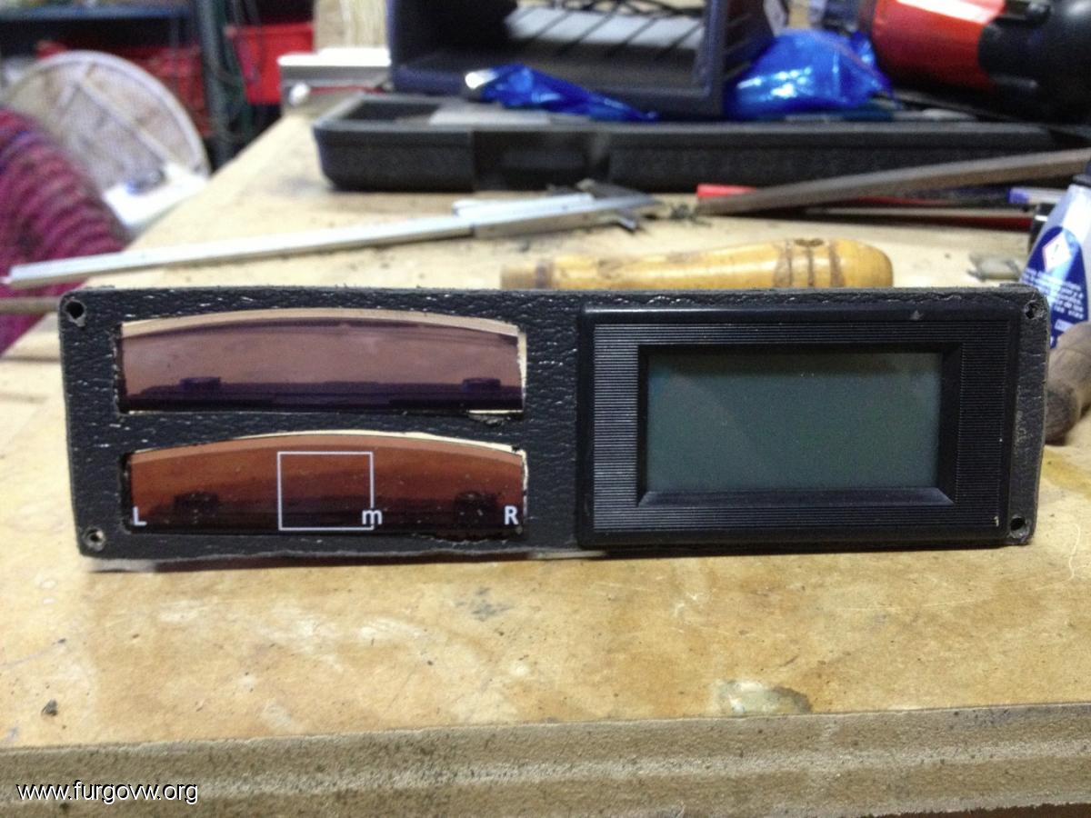

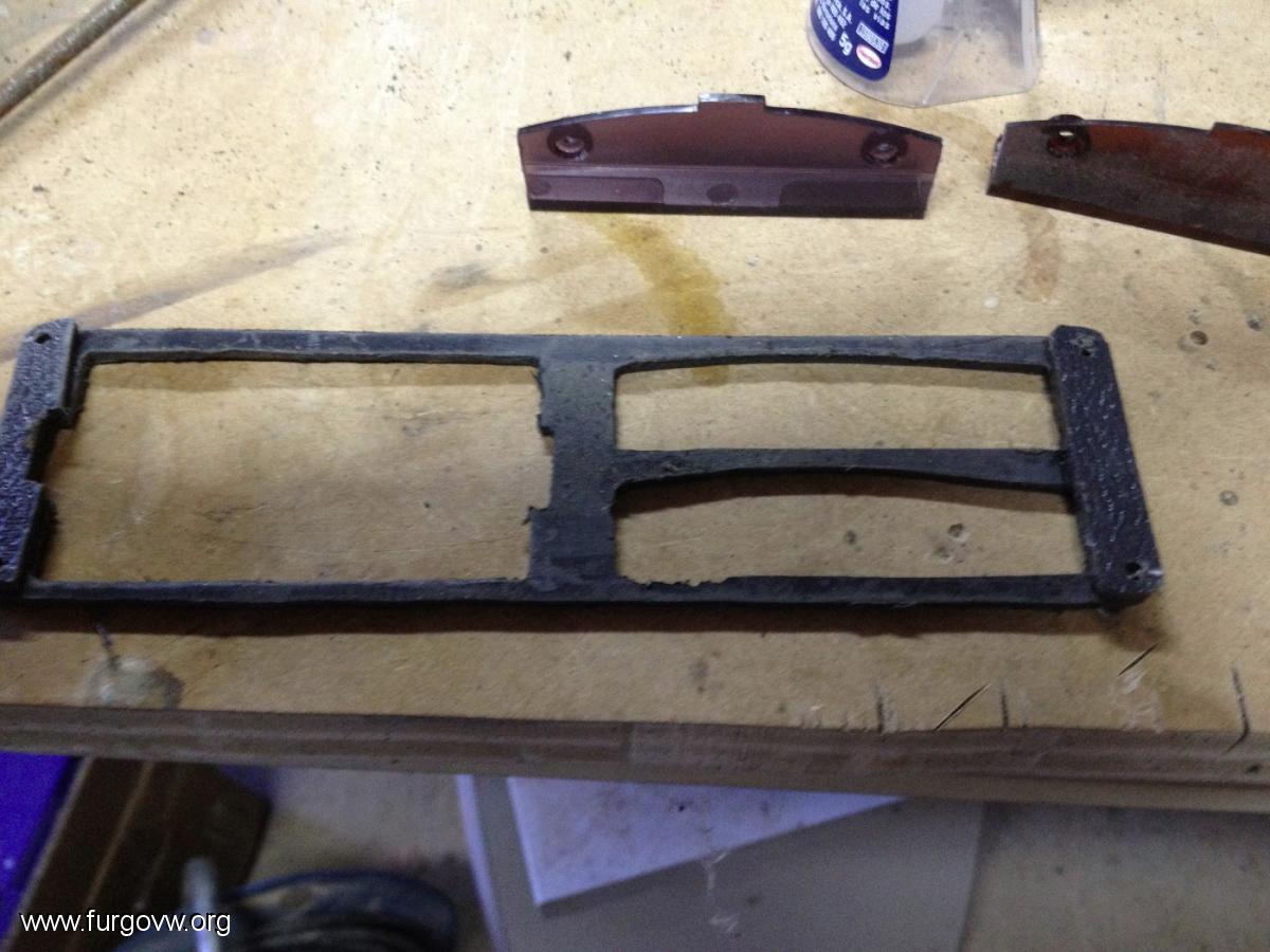

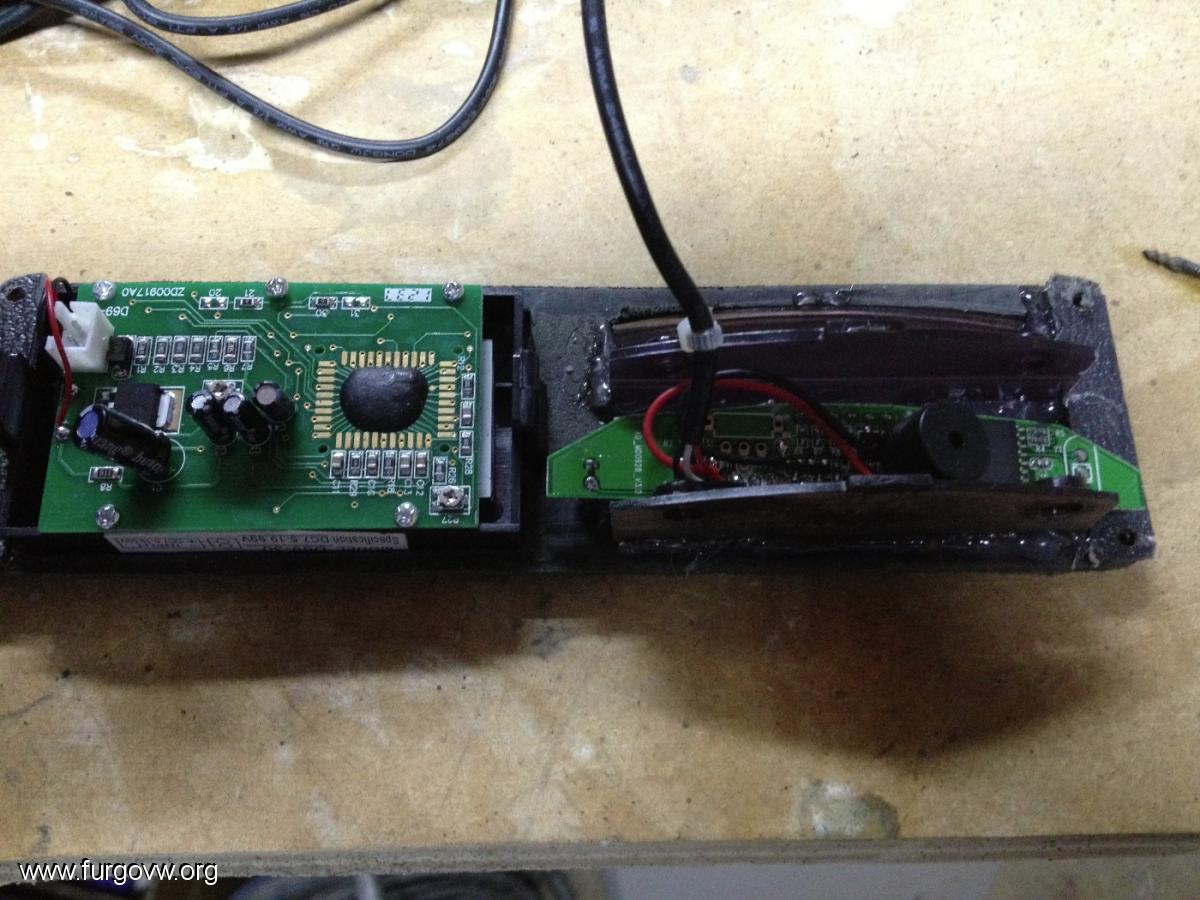

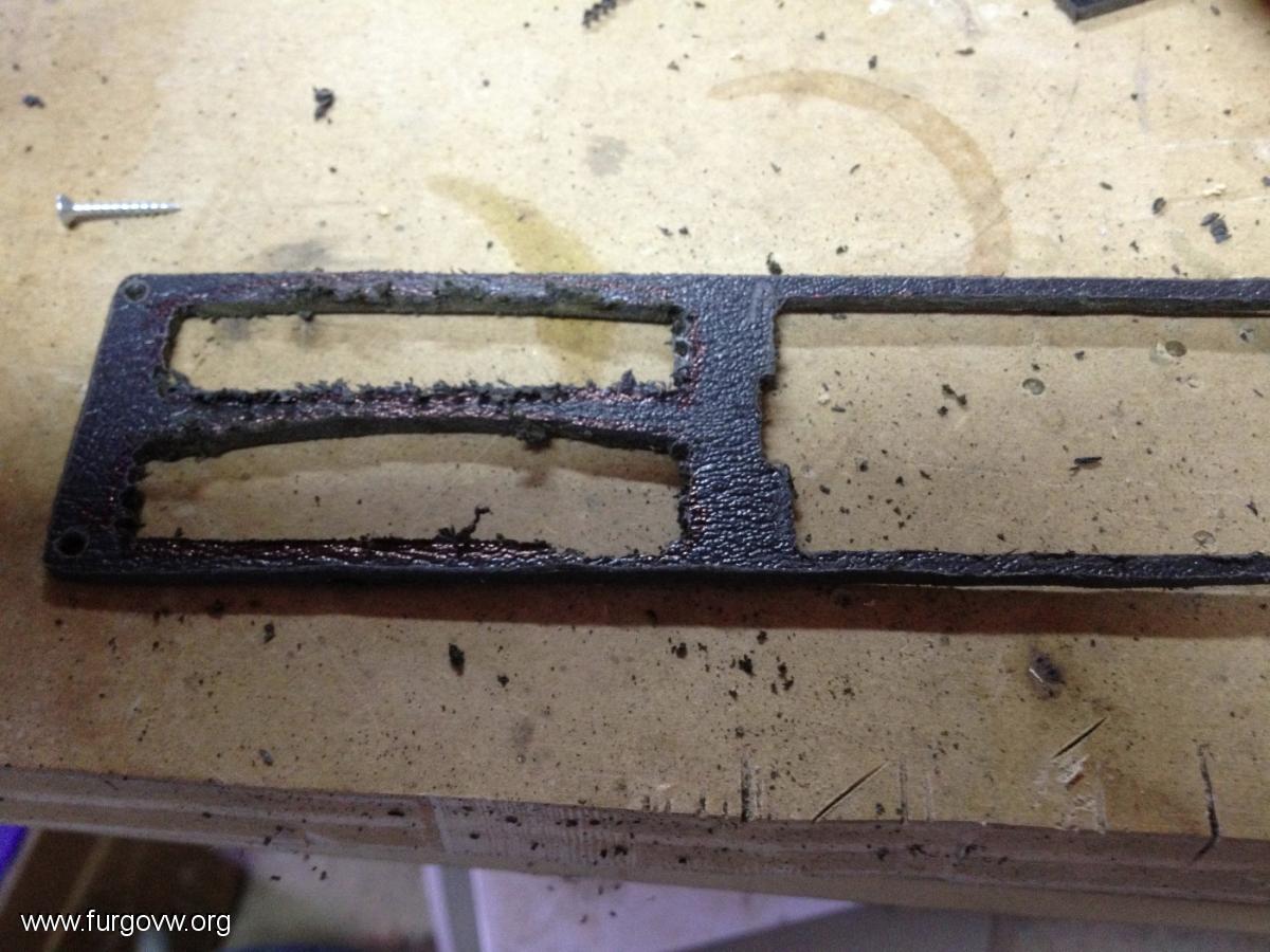

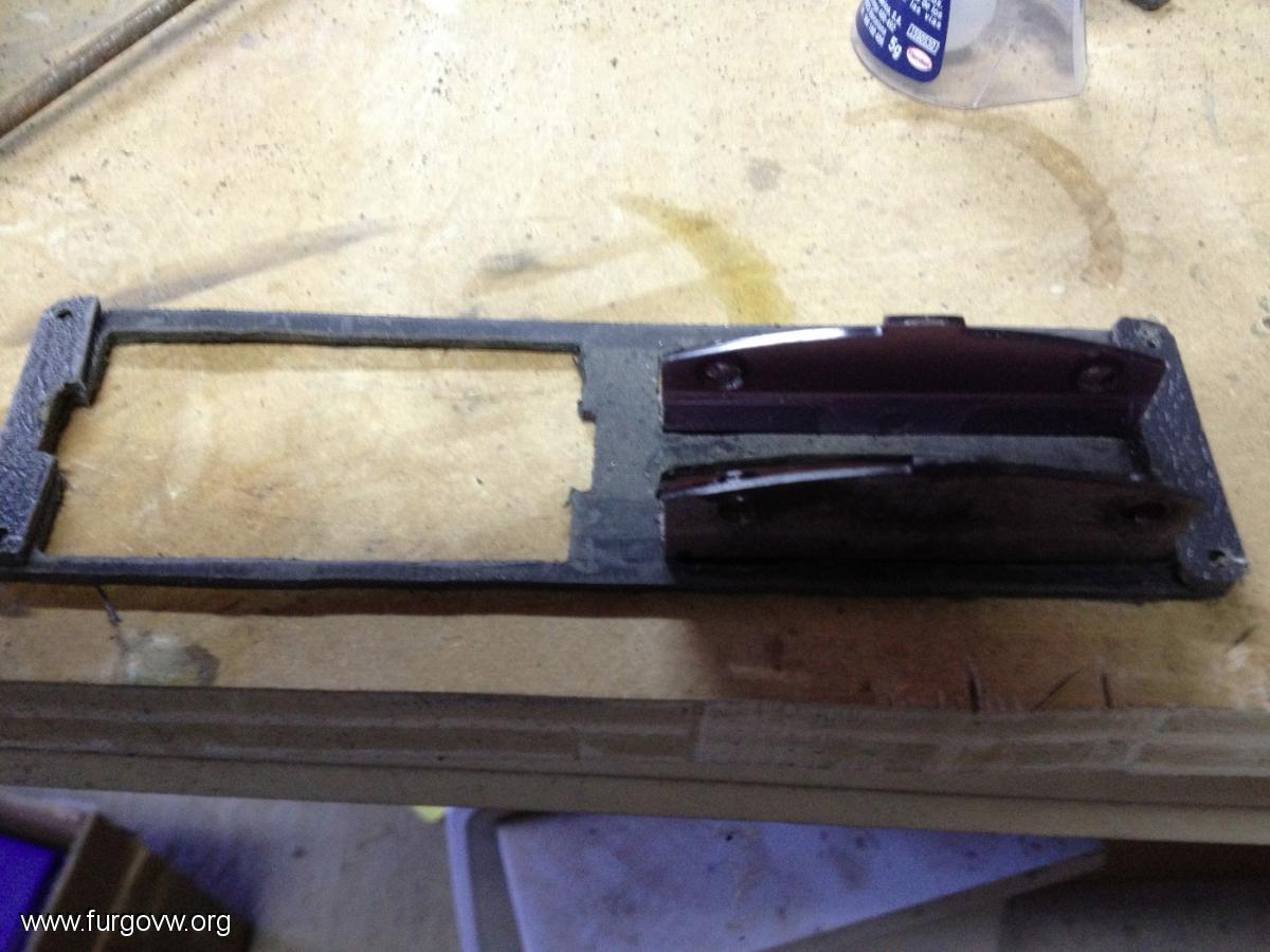

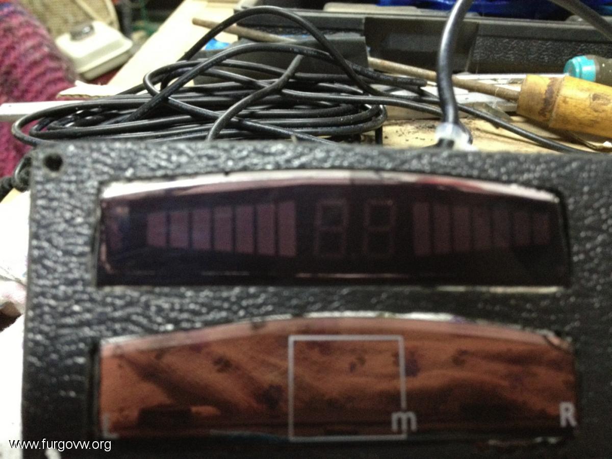

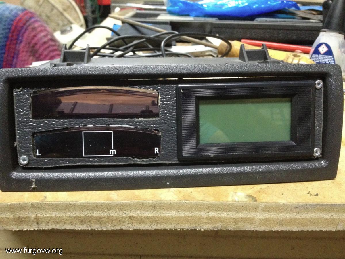

Por la tarde he continuado con el panel de la cabina .
Primero cortar hueco plastico protector sensores
Cortar los plasticos a medida
Encolarlos
Poner topes interiores y presentarlo todo
y empezar a montar electónica
Quizas mañana pueda terminarlo .

Cita de: birkof en Marzo 11, 2013, 18:40:52 pm
Un saludo :)
Muchas gracias ¡¡¡
Esto creo que me servirá  .palmas .palmas .palmas.

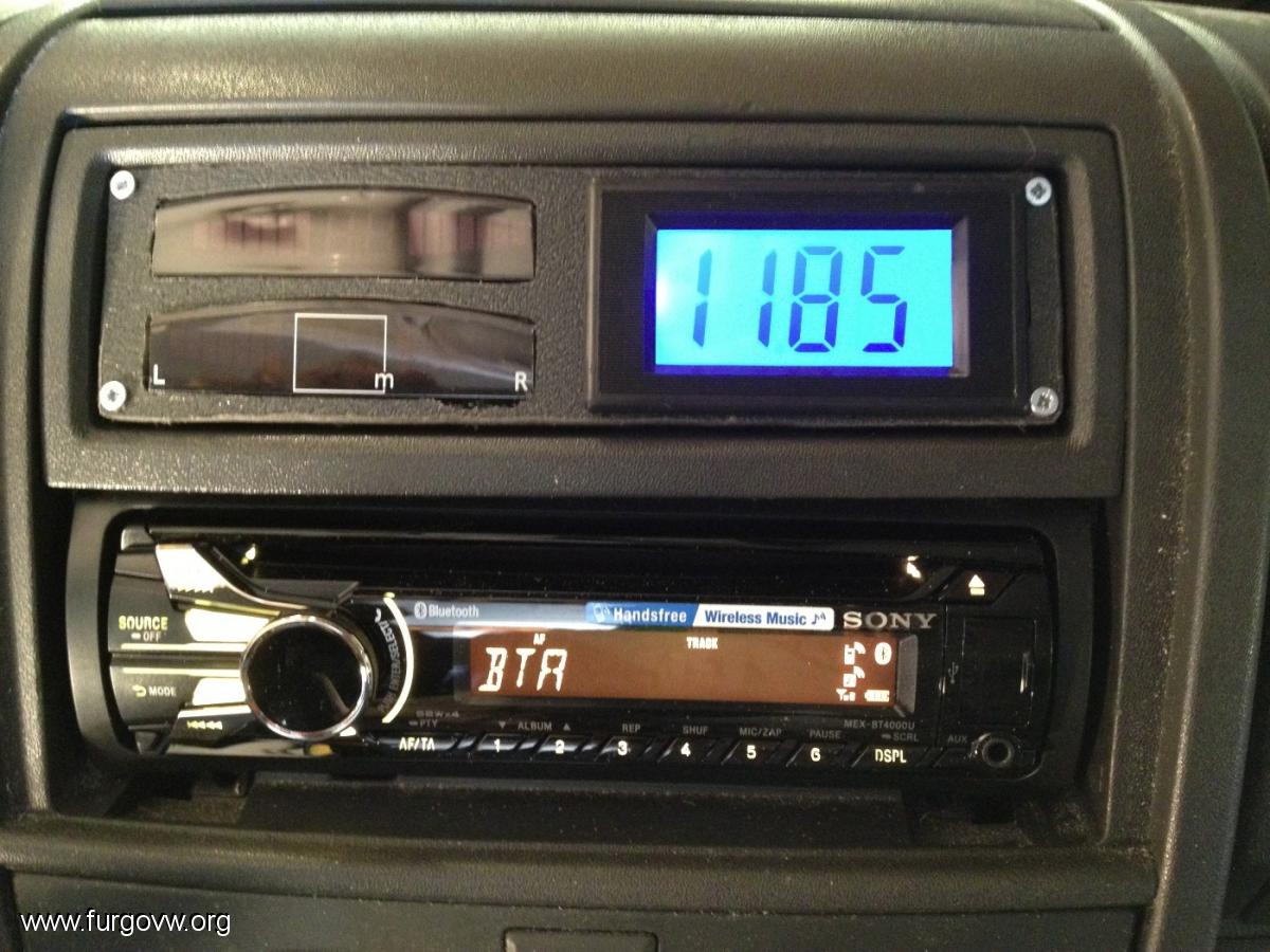

Hoy terminar panel voltímetro, aunque no he pasado el cable del sensor delantero.
Cuando lo pase , me faltara pintar los tornillos y poco mas .

JOSE GIMBEL
Que guapo y bién integrado te ha quedado el panel del sensor de aparcamiento .palmas .palmas .palmas . A seguir así que vas muy bién , ya mismo la podrás disfrutar!!!

rollerdock
Cita de: JOSE GIMBEL en Marzo 13, 2013, 09:12:33 am
Abrazos para todos!!!
Muchas gracias .
La verdad es que no estoy muy contentó de como a quedado, muchas imperfecciones de corte y algún que otro desliz a hecho que no quede tan bien como yo quería .
Un abrazo !!!

JOSE GIMBEL
Cita de: rollerdock en Marzo 13, 2013, 09:39:58 am
Muchas gracias .
Un abrazo !!!
Pues en la foto montado se ve bien!!

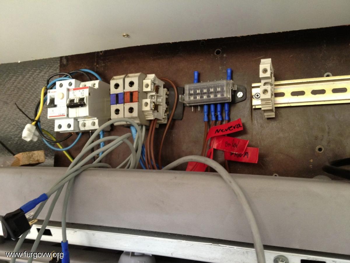

Hoy hemos presentado el depósito de sucias y hemos ido a por materiales para montarlo mañana.
Después he probado toda la instalación de 12v con la batería y unas luces leds (mejor asegurarme ahora que con armarios y demás sería un drama una reparación ).
Por suerte todo funciona a la perfección .
A propósito ...
Necesitaría saber que amperaje le pondríais a los fusibles de la bomba de agua, nevera (no la tengo, pero quisiera una waeco de 80l) y boiler ?
También hemos seguido con la estructura de las literas.
Mañana más y mejor.

Nadie me sabe orientar en lo de los fusibles ?
Es que no se que margen debo de dejar ?
Por ejemplo ...
Si consumo en iluminación 2A , seria correcto ponerle un fusible de 5A ?
Estoy un poco perdido en ese tema  .loco2 .loco2 .loco2

josemanuel
Cita de: rollerdock en Marzo 15, 2013, 10:00:46 am
Si claro , con anillas gordas . Las tuercas y varillas van soldadas .
Por ejemplo ...
El fusible tiene que estar calculados segun la seccion del cable, para que lo proteja, no del receptor que le conectes.
Mira el enlace para calcular las secciones de cable que te hagan falta...
http://www.furgovw.org/index.php?topic=175683.0
Y en la tabla ves el fusible que le corresponde....
http://www.seatibiza.net/foro/showthread.php?76032-C%E1lculo-secci%F3n-cable-fusible-y-rel%E9-para-circuitos-auxiliares
