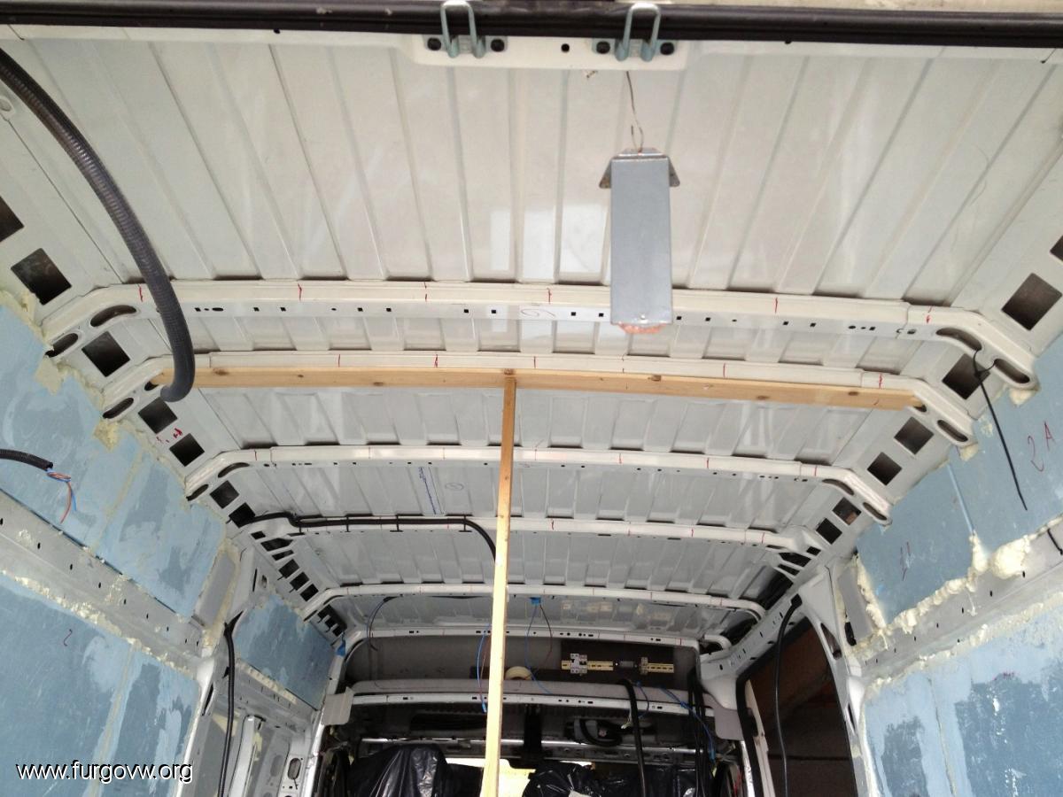

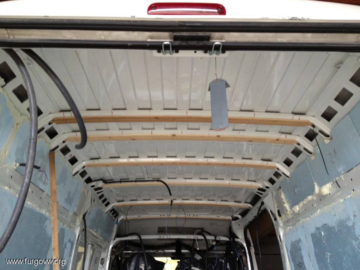

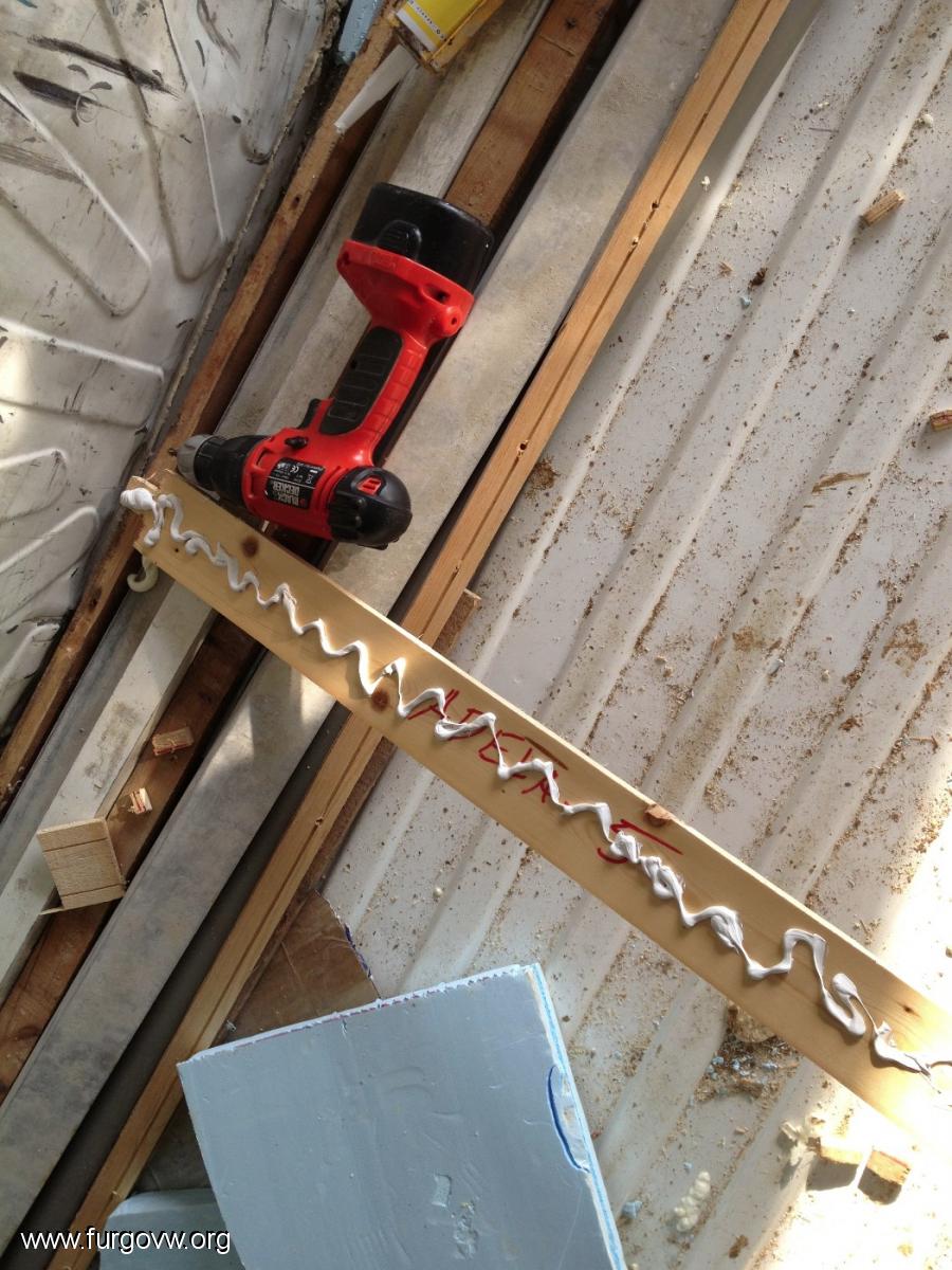

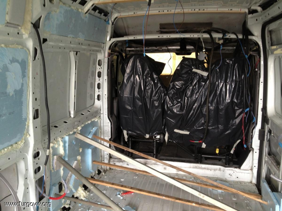

Lo prometido es deuda  .sombrero
Las maderitas cortaditas para rastrillar ya estan en su sitio
Despues desmontar otra vez , aplicar sika y volver a montar , previa limpieza de las viguetas

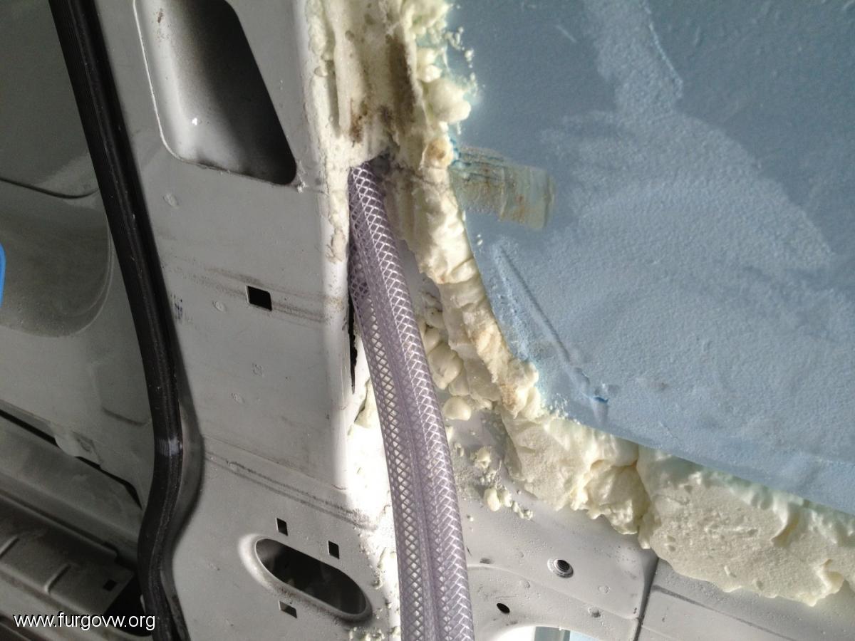

Despues porfín he pasado los tubos del agua
y por ultimo un trocito de pared que me faltava debajo de donde irá la ventana
Y ya está  .lengua2
Mañana mas y mejor

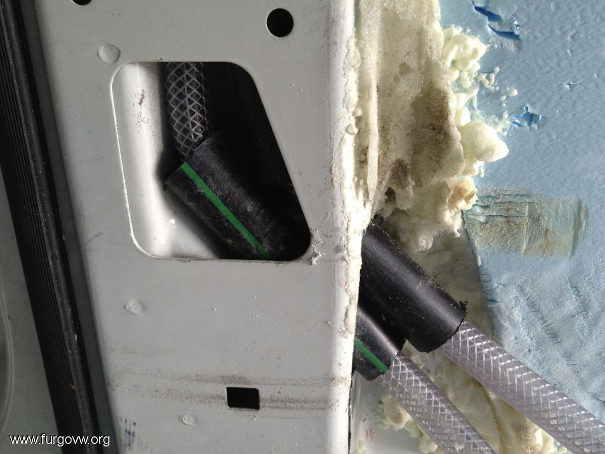

Rastrillar dice  .meparto .meparto .meparto desde ayer me quedé con la intriga de que seria eso de rastrillar  .meparto .meparto .meparto será rastrelar nó.confuso2  :roll: :roll:  ;D
donde pusiste esos 2 trozos de tubo de poliestireno para proteger la manguera del agua mejor encintalos por que con las vibraciones se pueden rodar y si la manguera toca esa chapa que has cortado es un corte en la manguera seguro  ;)
rollerdock
Diciembre 13, 2012, 16:46:04 pm #306 Ultima modificación: Diciembre 13, 2012, 17:12:02 pm por rollerdock
Te has quedado tan alucinado con mi vocabulario tan personal que no vistes que he protegido los tubos con tubo de riego grueso .meparto
Me auto edito :
En la foto no se ve , pero dentro tiene mas tubo de ese y además le he puesto sika por fuera .
El remate sera con espuma que se supone que lo sellará todo .

A mi la espuma sigue sin convencerme, por que si algún día tienes que cambiar o modificar algo, será casí imposible, igual con cables y demás. Imagina que te dan un golpe por fuera, el chapista a parte de hacerselo más dificil, si quema un tubo o cable, a ver como lo arreglas.
La altura de la cocina yo la pondría más bien baja, para ganar en amplitud visual y física (sin pasarse, que luego te sale chepa... .meparto

Cita de: rollerdock en Diciembre 13, 2012, 16:46:04 pm
Me auto edito :
Esos tubos de riego que tu dices son los que te dije que encintaras,pero si le has puesto sika también vale como animal de compañia  ;D
La espuma sólo la aplica en el grueso, a modo de unión col los pilares, ahora mismo, como tiene la furgo, con un cuchillo que corte bien, te quita toda la espuma y el poliestireno en menos de una hora  ;)

Espuma solo en paredes y techos para uniones .
Para lo demás no,no .
