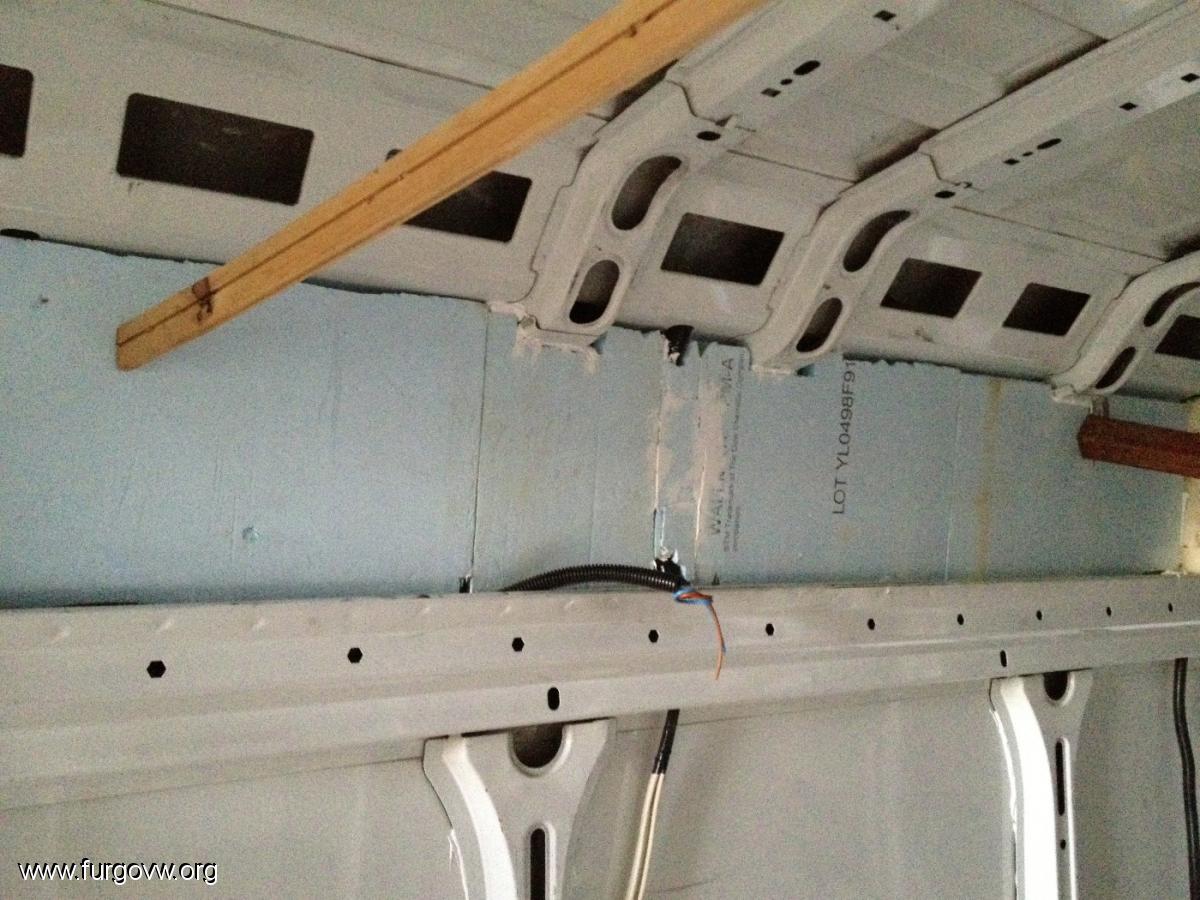

¿Le vas a poner también el multicapas?, ¿No has dejado camara de aire entre el poliestileno y la chapa?, ahí hubieras ganado 3 cm y el resto poliestileno y multicapas.
Lo he consultado y termicamente es mejor 6 cm de poliestileno extruido que camara de aire de 3 + 3cm de poliestileno y 7 pues mejor claro  .panico .panico .panico .
Además así quedará mazizo y tendra mas insonorización también .
He comprado polynium de 4mm y encima el tablex .
Lo que dudo es si ponerle algo en las curvas superiores e inferiores o no , ya que no quiero hacer una curvatura muy brusca .
No se si seria posible ponerle una plancha de 3 cm y hacerla coincidir con la de la pared y el techo (seria un sellado ideal)   .palmas .palmas .palmas
Mañana lo probaré .

Rellena las bigas con el obstruido y te hará la misma función, eso si, de forma moderada y como dices que no controlas el tema del calculo haz primero unas pruebas en carrarros viejos para que hagas un calculo de lo necesario para el llenado sin pasarte.
draguan
Cita de: ESERO en Noviembre 30, 2012, 00:49:12 am
+1
Además, ahora con el frio que hace, crece la mitad que en verano, lo normal es que rellenes el hueco como a la mitas, el resto, se rellena cuando crece y si sobra, te saldrá por los huecos que tiene la chapa, ojito con los sitios donde no hay huecos porque ahí si te puede abollar la chapa  :-\
PAYO
Yo te aconsejo que selles las uniones de las planchas de poliestireno con espuma,no te imajinas el ruido que hacen del roce unas con otras,con los baches, etc.......  .panico
Aunque las tengas pegadas con sika a la parte de atrás,tarde o temprano(mas pronto que tarde) terminarán despegandose  :-\
y pegarlas tambien las pego con espuma ?
Incluso en la parte de detras ?
O las pego con sika y le dejo una junta y la relleno con espuma ?
De todas maneras si queda todo macizo , también crees que hará ruido ?

Yo hice como has dicho tú mismo, pegadas con sika y rellenas los huecos con espuma.
Es conveniente sellarlo bien para que no queden puentes térmicos y como bien te han dicho los compis, para que no haya ruiditos, que te aseguro que dan un x c..o que no veas
Para mí, el que estás poniendo es el mejor aislamiento.  ;)
Ains  .loco2 .loco2 .loco2 .loco2 .loco2 .loco2
A ver a la parte de atrás las puedes pegar con sika,luego los huecos entre planchas y los huecos entre planchas y vigas con espuma  ;)
Exactamente como en las imaGenes que ha puesto OTATONO  ;)
