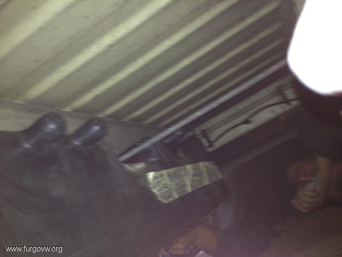

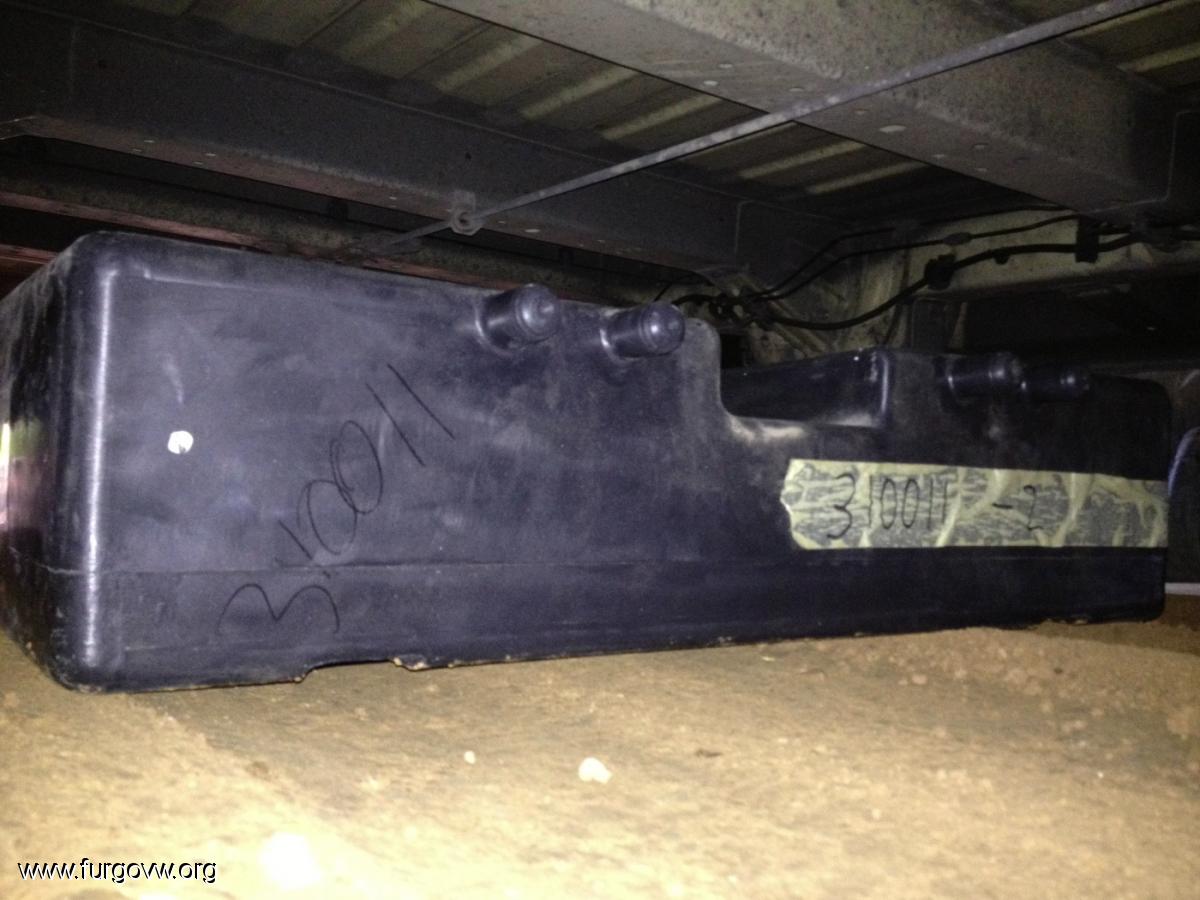

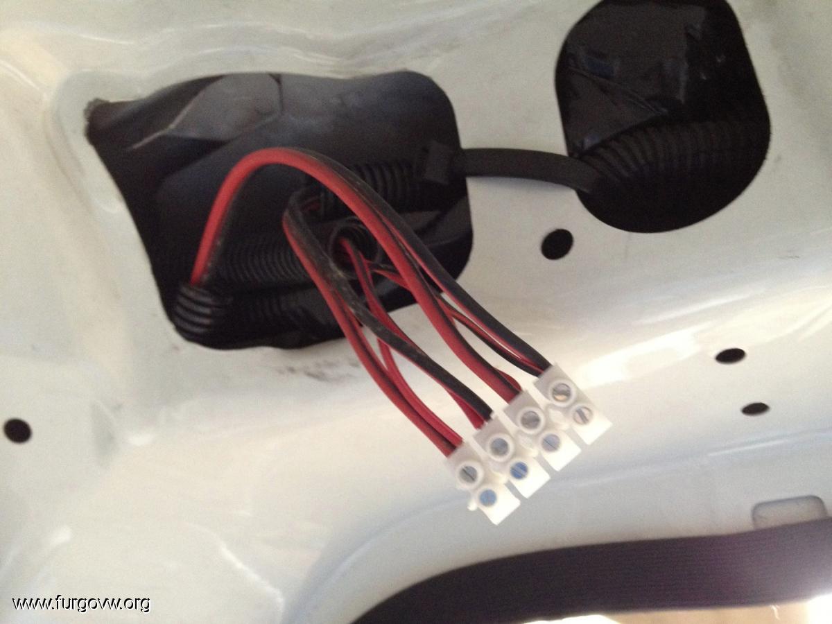

No os lo vais a creer ... hoy he mirado lo del deposito de sucias  .panico .panico .panico
De verdad  .palmas .palmas .palmas
He llegado a dos conclusiones :
O el deposito no vale para esta furgo y es para el modelo viejo o solo puede ir montado así
pero no encaja dentro de las vigas , sino que se pone encima y el hueco es para el freno de mano
poderse adaptar se puede , pero no parece que haya de ser así .
Ya se verá ... Vosotros que opinais entendidos ?  ??? ??? ???

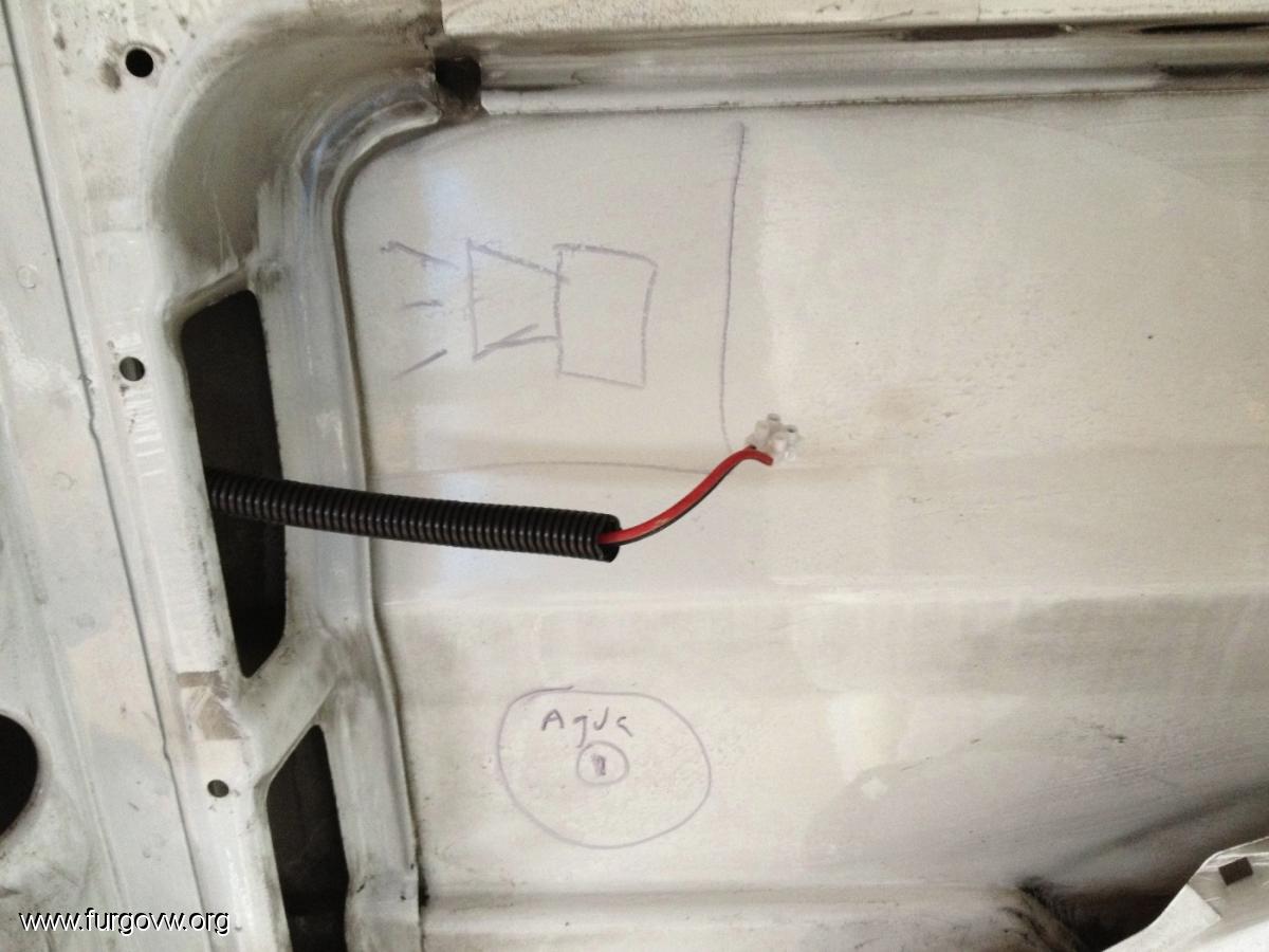

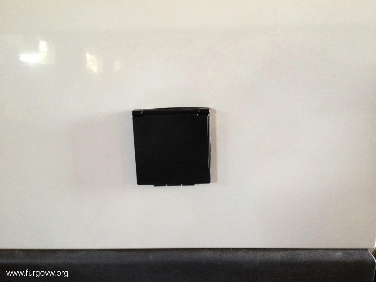

Hoy también a sido el dia en que he terminado la instalación de audio (solo falta conectar los cables a la etapa de potencia) .

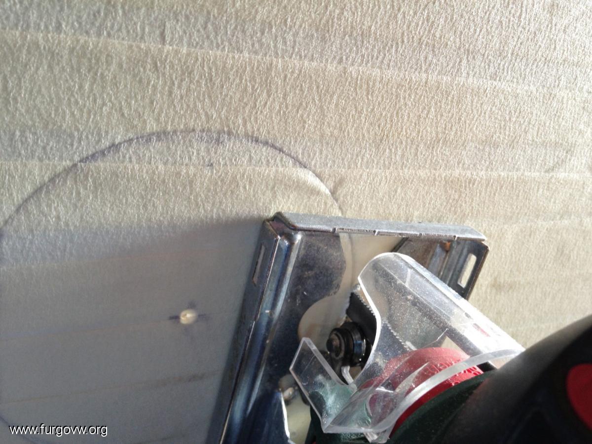

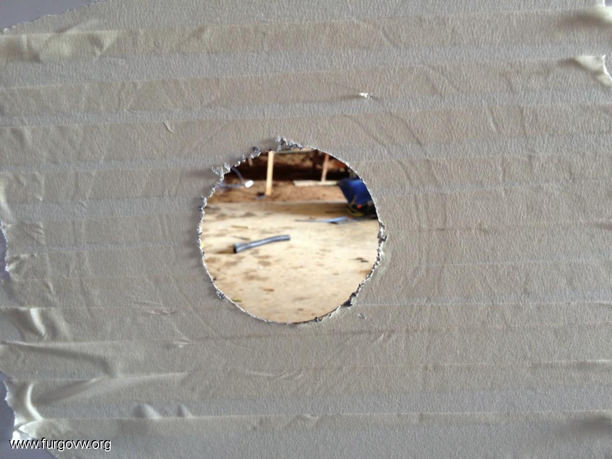

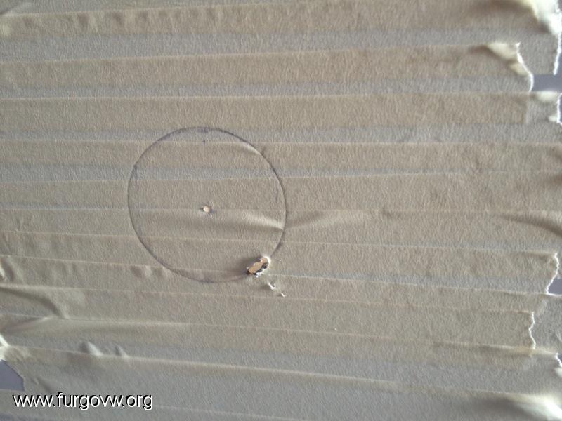

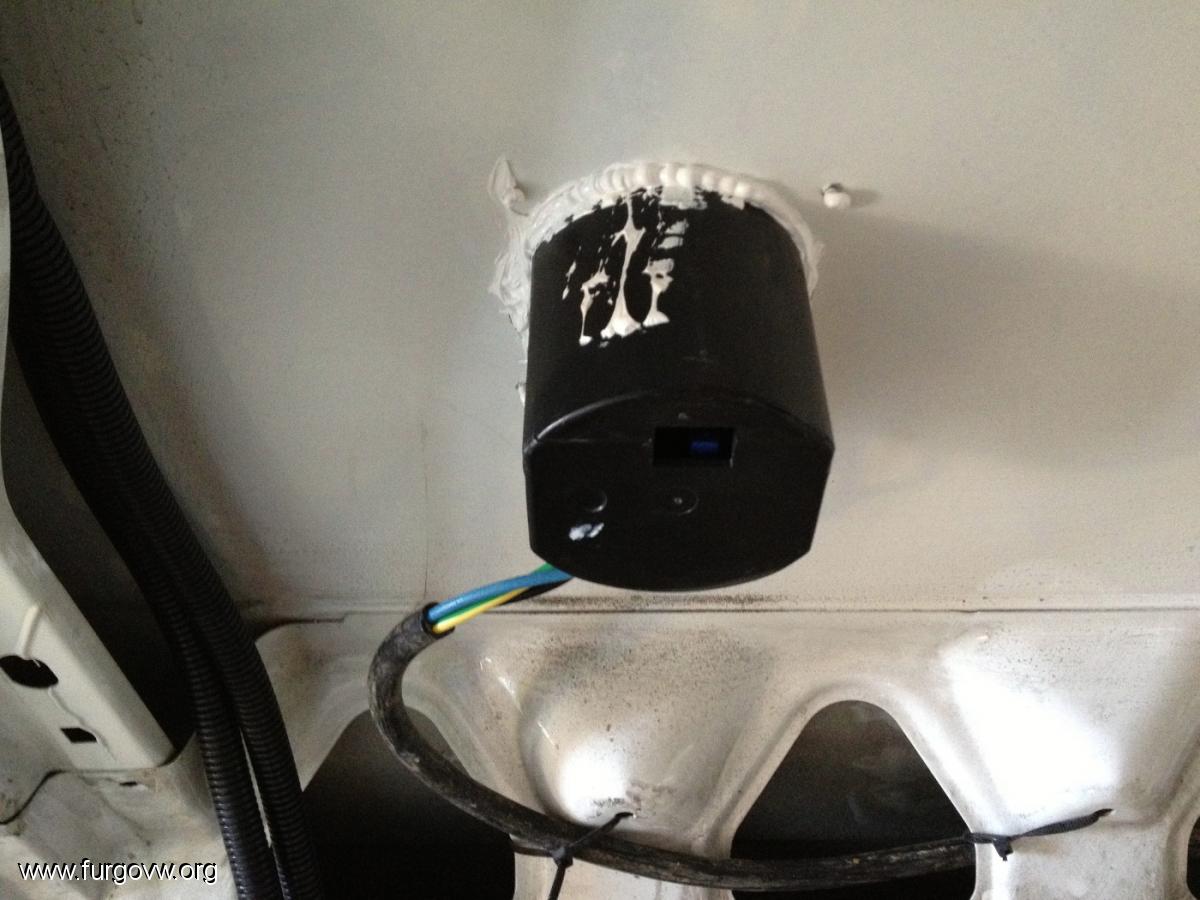

Y también he puesto la toma de 220 exterior
El dia no a dado para mas .

seaterra
Que rabia me da ver como avanzais de rápido jejeje.
Yo tengo la bateria, relé y muchos cables en la furgo pero nada de tiempo para instalar.
Solo por ser puntilloso, la toma de 220v no seria mejor aguantarla con tornillo pasante y tuerca? Aunque la verdad es que con todo ese sika no creo que se mueva.

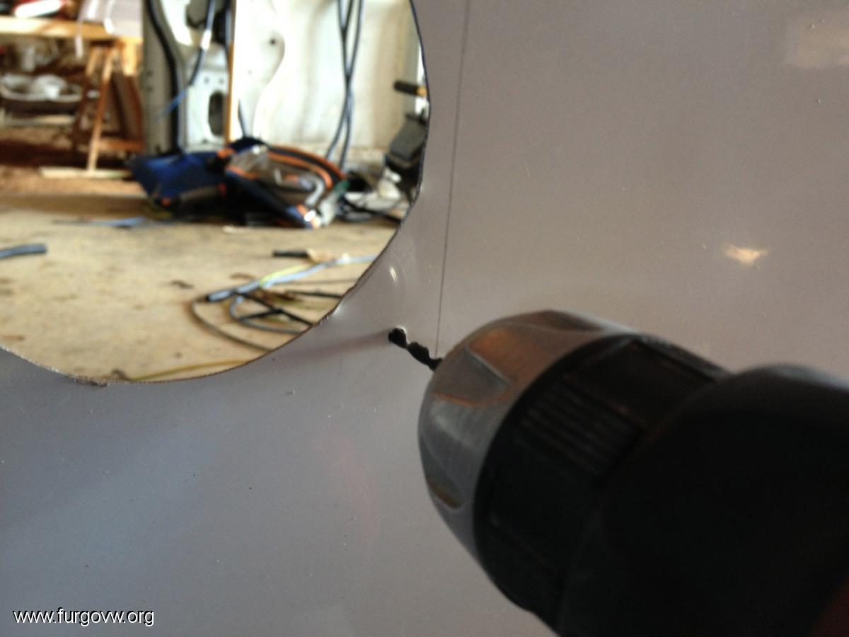

El diametro me lo marcaba la propia base y no permitia nada mas grande de 3mm .

draguan
Creo recordar que el depósito tenía 22 de alto  :-\ va a ser mucho para descolgarlo, te va a quedar muy por debajo del escape y eso no te viene bien  .nono   cuantos cm. por debajo del escape te queda?? por mis cáculos unos 8 ....
Ya te dije que no te valdría  8)
rollerdock
Cita de: draguan en Noviembre 22, 2012, 20:06:08 pm
Pues no lo he medido , pero a simple vista el escape esta mas o menos a nivel con el deposito y el eje trasero mas bajo .
Si esta al mismo nivel que el escape no me vale ?

draguan
si te queda como el escape está aceptable, todo depende de las carreteras y caminos que pretendas utilizar, no sólo el estado ehhh, tambien los cambios de nivel...
ESERO
Si el deposito te queda muy bajo te puede quedar empanzada la furgo y romperlo en un badén o guardia echado como los suelen llamar. :roll:

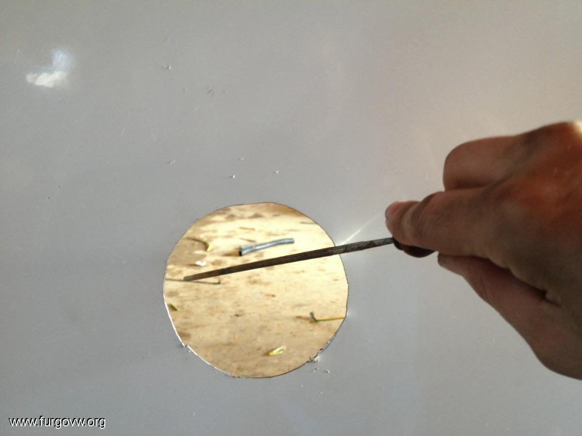

Otra cosita, ¿Has pintado el corte que has hecho para la toma de 220?.
El sika lo protege, pero es aconsejable darle un poco de imprimación para que no oxide y limpia bien las virutas, si es aspirada mejor ya que te crean pequeños puntos de oxido sobre de la pintura, cuando pongas las claraboyas o las ventanas el mismo sistema de la pintura y limpieza aparte del sika.
Igual ya lo sabias, solo lo digo para recordartelo. ;)
rollerdock
Cita de: draguan en Noviembre 22, 2012, 20:13:41 pm
Ya  .joder .joder .joder
El problema es que no encuentro depósitos (aparte del que vende lulukarabaka especial para boxer y carísimo) que tengan 80 o 90 litros con medidas de 100x30x25 mas o menos  .loco2 .loco2 .loco2
Ya veremos que hago , pero pinta mal  .llorando

rollerdock
Cita de: ESERO en Noviembre 22, 2012, 20:24:13 pm
Pues limpiarlo bien si (con alcohol), pero pintarlo no .
Lo tendré en cuenta para las ventanas y claraboyas  .ereselmejor .ereselmejor .ereselmejor

draguan
Cita de: rollerdock en Noviembre 22, 2012, 20:27:17 pm
Yo he puesto dos depositos que bajan 14 de las bigas, total 150L  ;) y Payo puso dos tambien, me parece que tiene 120L o algo así  :roll:
