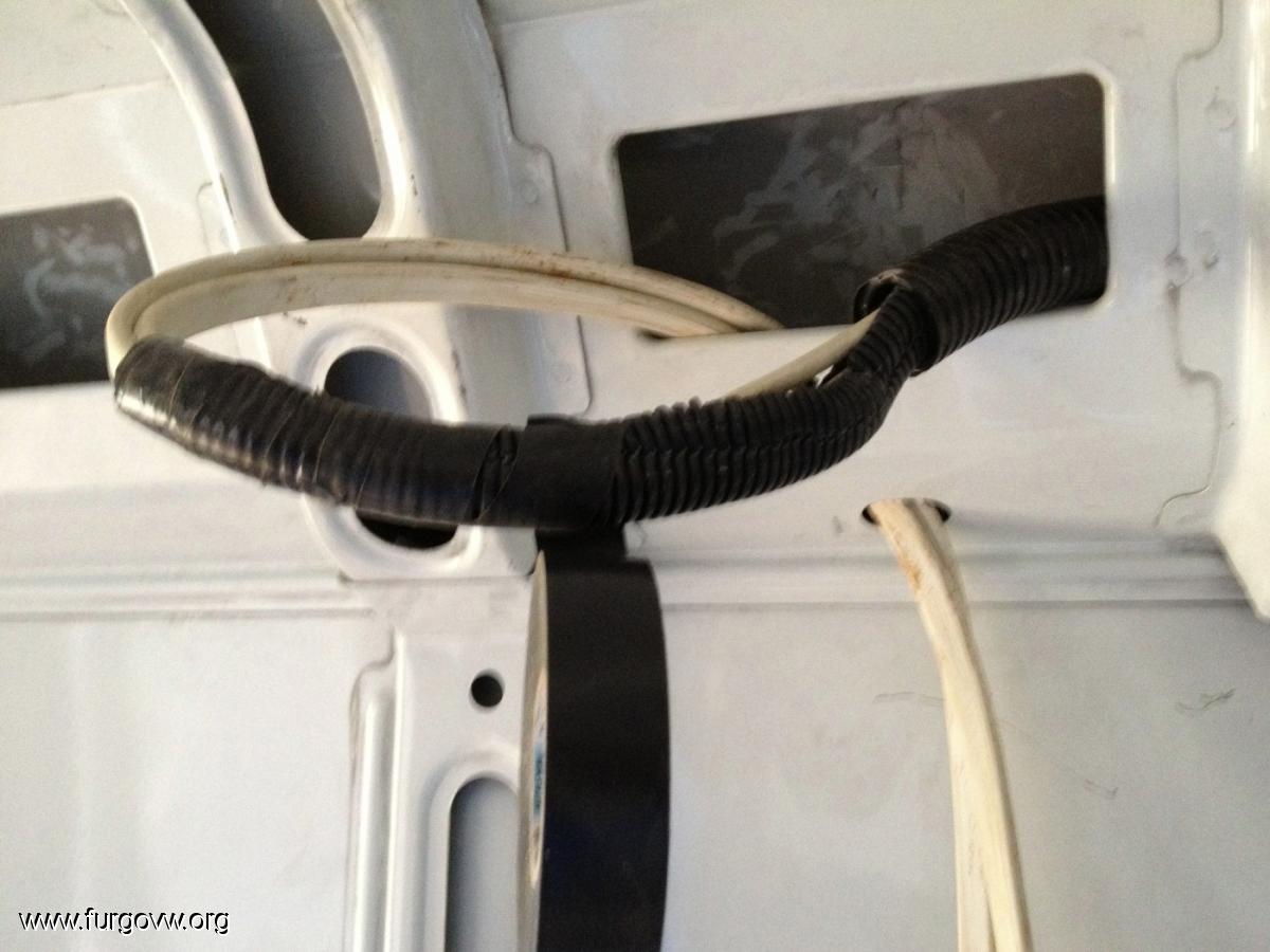

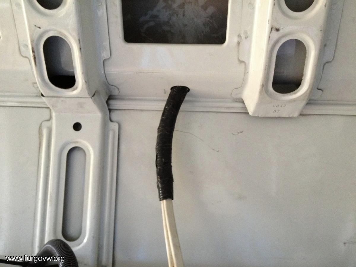

Publicidad a parte, te hubiese costado menos meter los cables, si lo hubieses hecho antes de poner el corrugado en los nervios  ;)
Los cables te llegan (los de la cámara) casi para darle otra vuelta a la furgo  .loco2 .sombrero
Que pasó con el tema del depósito???
A lo primero , ya ta ¡¡¡ cuando puedas me pasas los datos .
Ya lo he hecho , lo que sucede es que el coarrugado se arruga mucho mas que el de 20mm y cuesta mucho .  .loco2 .loco2 .loco2 .loco2

Eso es porque no lo has comprado reforzado que no varía mucho su precio y te ahorra quebraderos de cabeza por roturas. :roll:

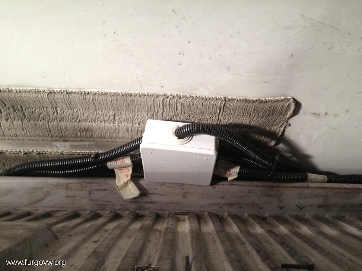

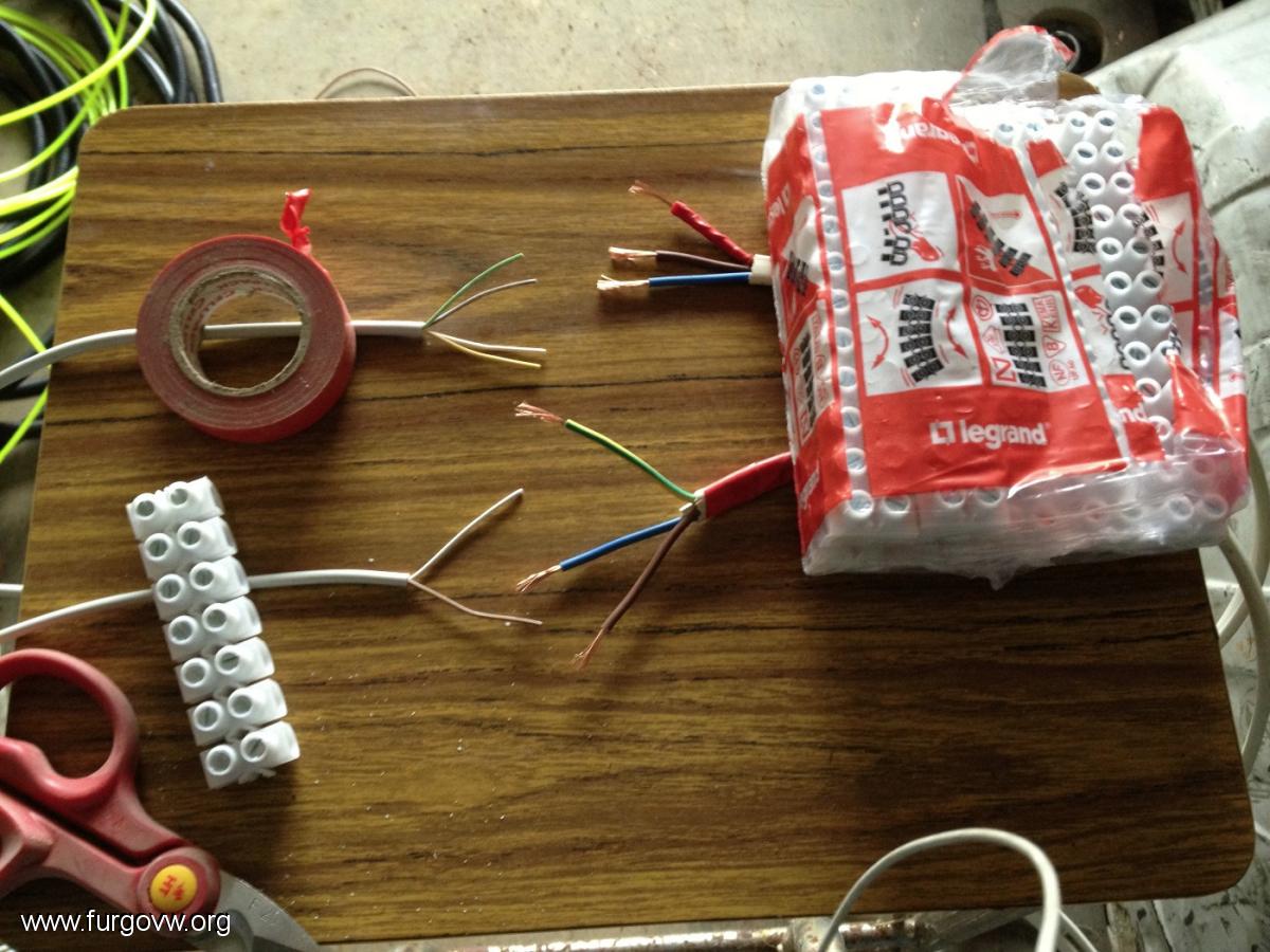

Bueno , pues allá voy ...

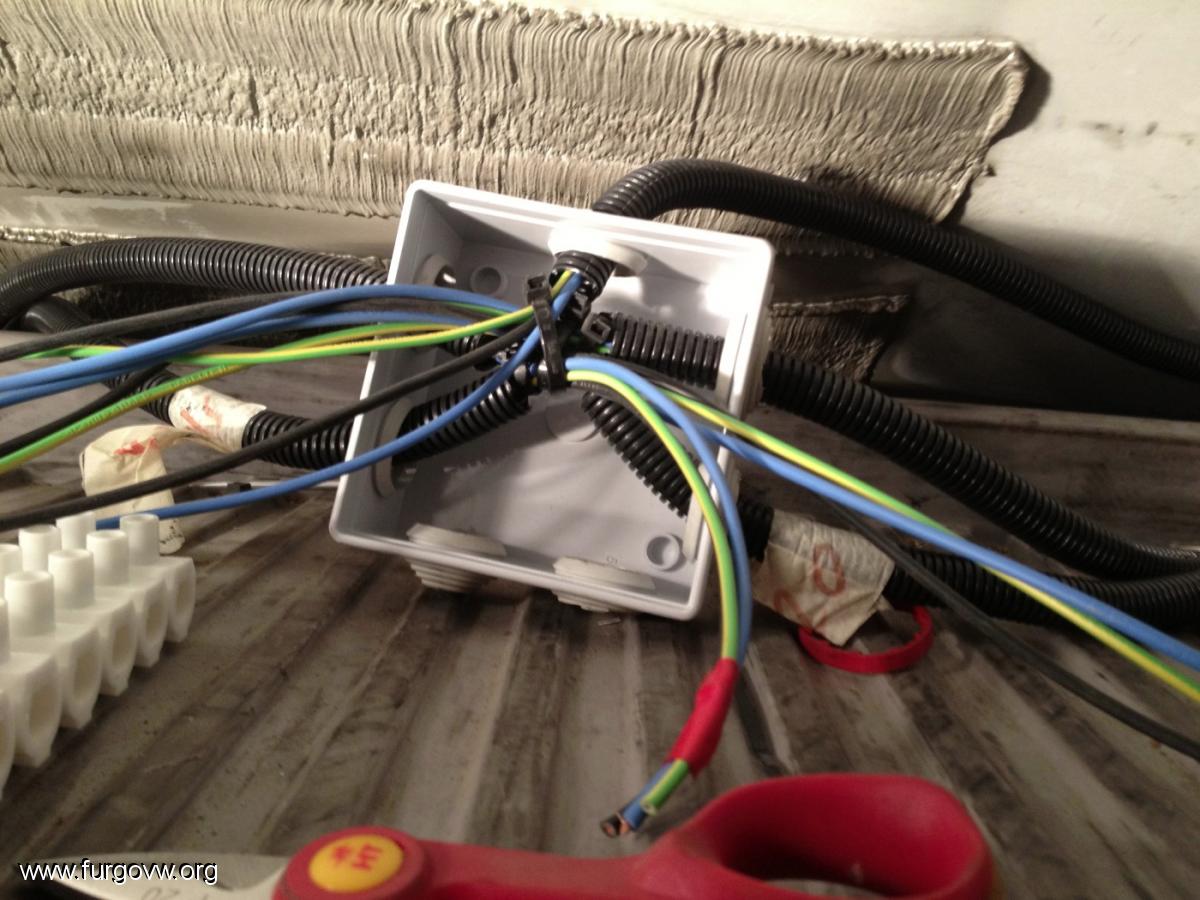

Tropecientos mil coarrugados y cables .
Y hay que poner orden  .loco2
En su cajita

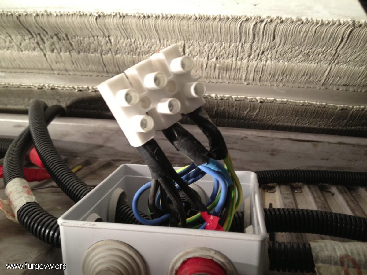

Regletilla y ya ta

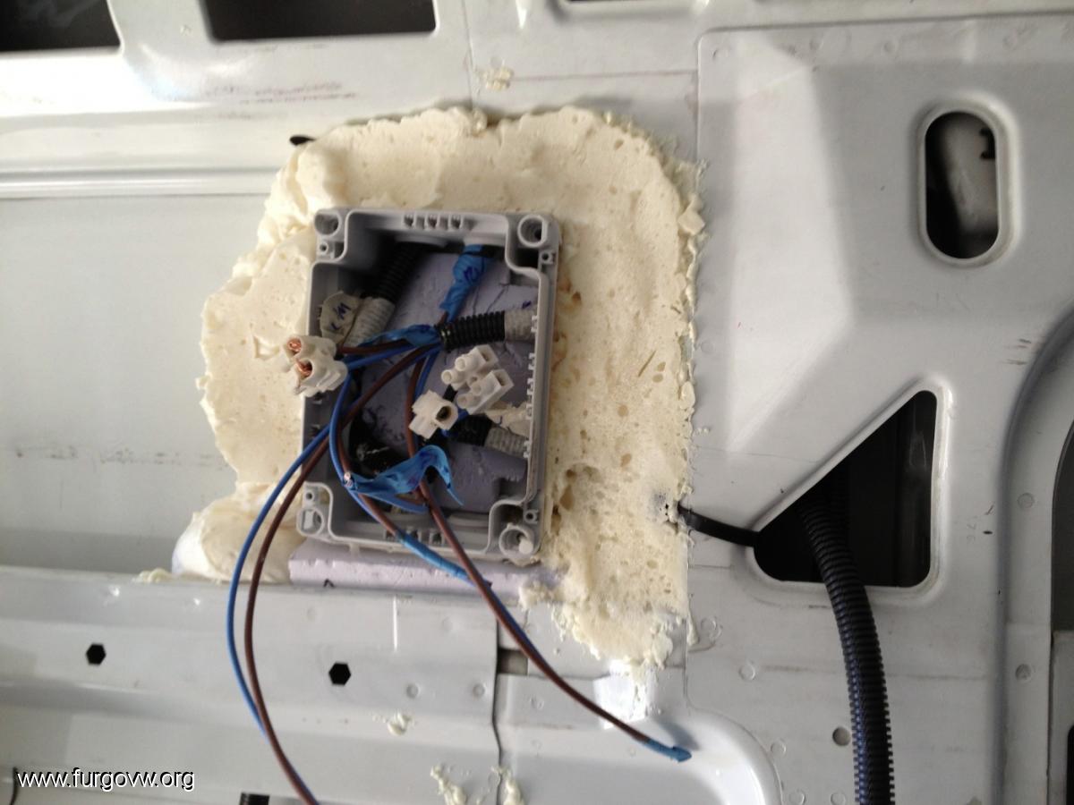

Y aqui los 15 cables de 220v y salen solo 3 de 4mm
Y poco mas ...
A si , la espuma me a gastado una mala pasada , yo perjuro que la caja estaba recta antes de poner la espuma  .nono .nono .nono

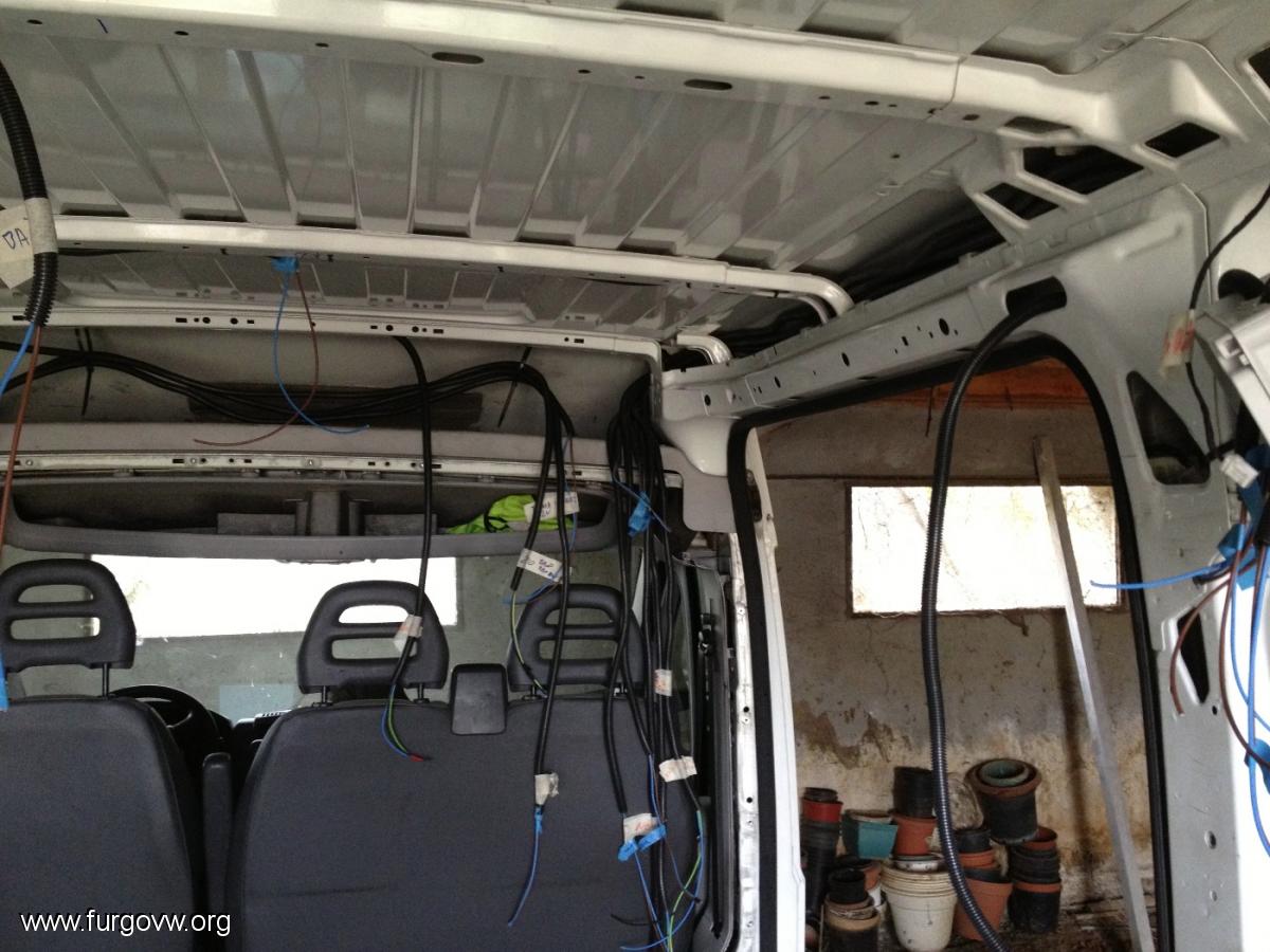

y los cables preparados para poner enchufes a 220 en cada litera , las tomas de 12v y los interruptores de las luces de las literas
Espero que me hayáis perdonado  .brinda
No sucedera mas  .nono .nono .nono .nono

ESERO

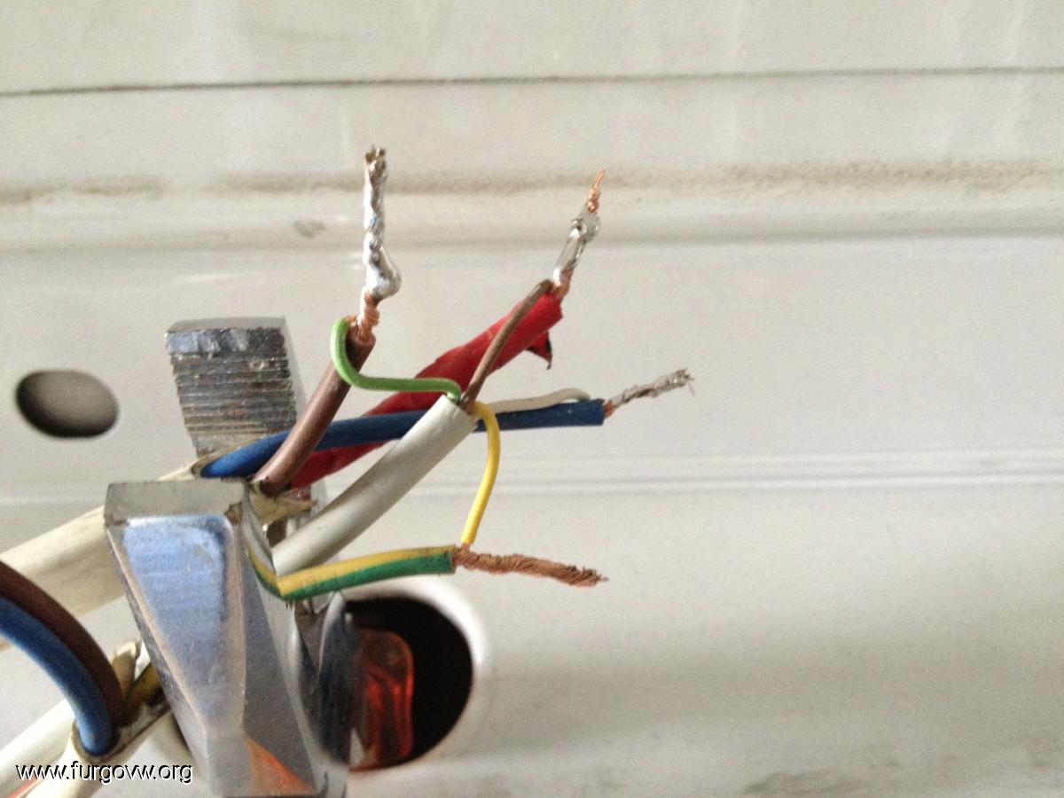

En la fotografía de la caja que que te quedo torcida veo que de una de las regletas te sale el cobre de los cables, córtalos o encinta la regleta ya que es un posible motivo de un corto si coincide a entrar en otra regleta o toca chapa.
En cuanto a lo de la antena el dejar puesto los macarrones y los cables no es un gran gasto que igual en el futuro puedas cambiar de idea y tener que desmontar media furgo.
En la foto no estaba terminado .
Ya lo he tenido muy en cuenta.
Pues te haré caso con el macarrón de antena, nunca se sabe.
Muchas Gracias.

Cuidado con la espuma que la chapa de estas furgos es papel de fumar y se abomba con nada  ;)
rollerdock
Cita de: PAYO en Noviembre 21, 2012, 13:56:04 pm
+1
Ja,ja,ja quieres decir que es para tanto  .ladrillos .ladrillos
Esta es mi furgo , La Furgofamily
La Furgofamily" height="80" class="bbc_img resized width="100"
draguan
La espuma es "peligrosa" para la chapa en temas de abolladuras sólo en el caso que la eches en sitios que tenga poca salida, es decir, que llenes un nervio y no tenga por donde crecer o un hueco sin salidas  ;) ahí, donde tú la has puesto, puedes echar 4 botes, que no te va a perjudicar la "silueta" de tu furgo ...

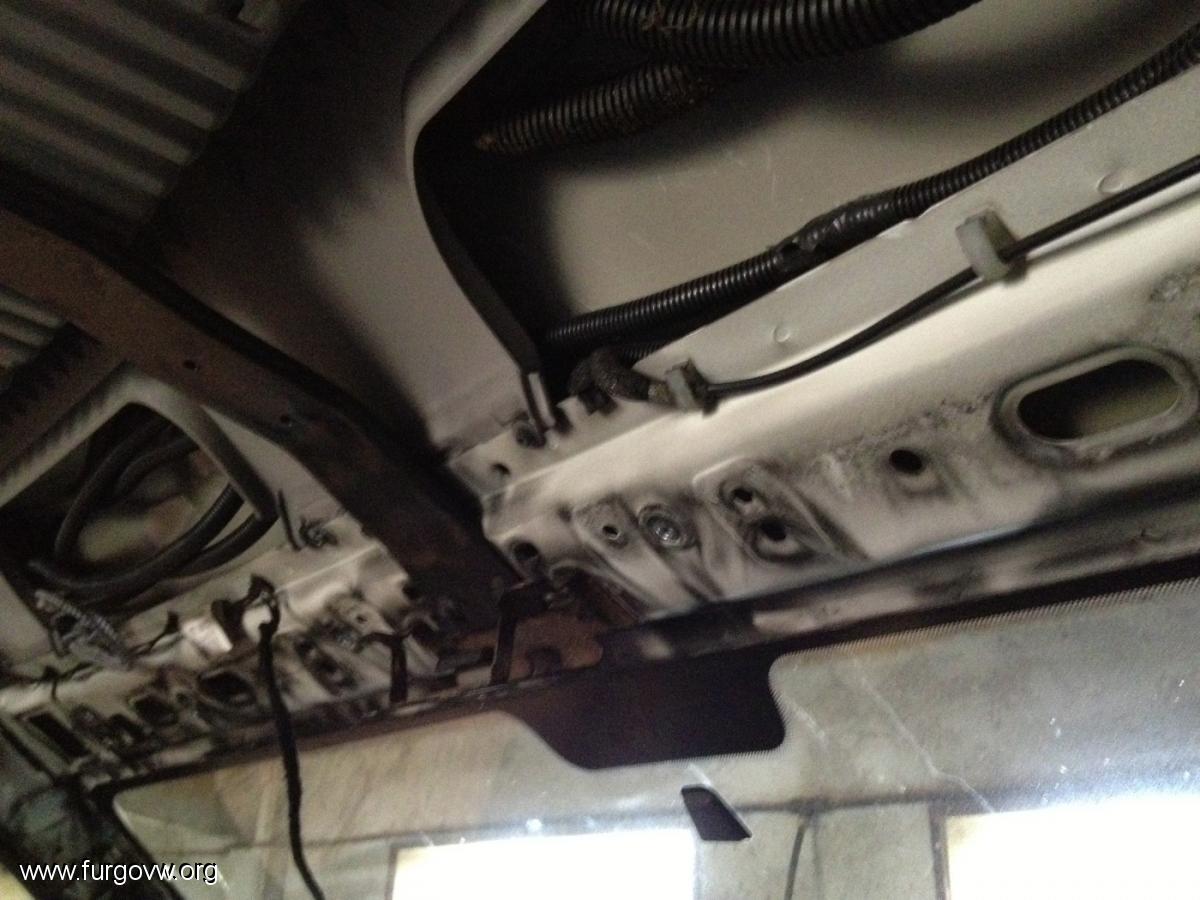

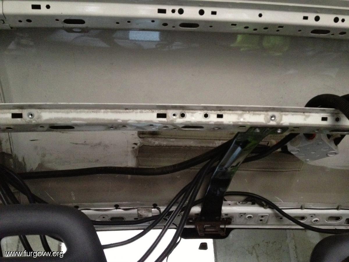

Hoy faena poco gratificante

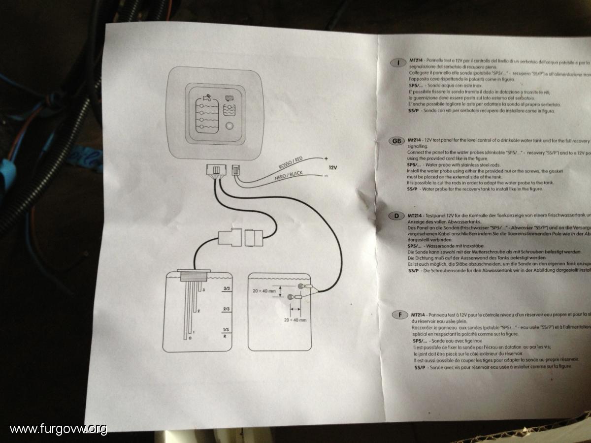

He alargado la sonda de aguas limpias y sucias

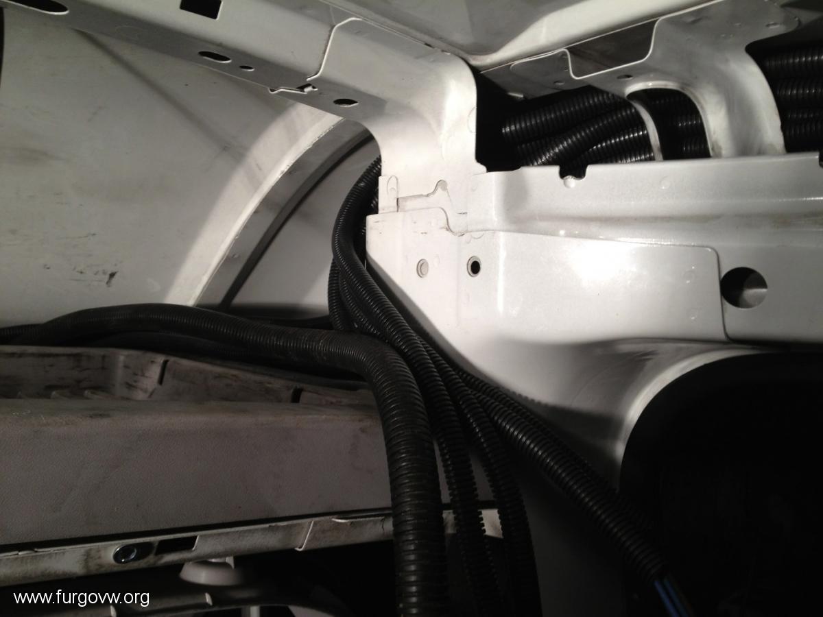

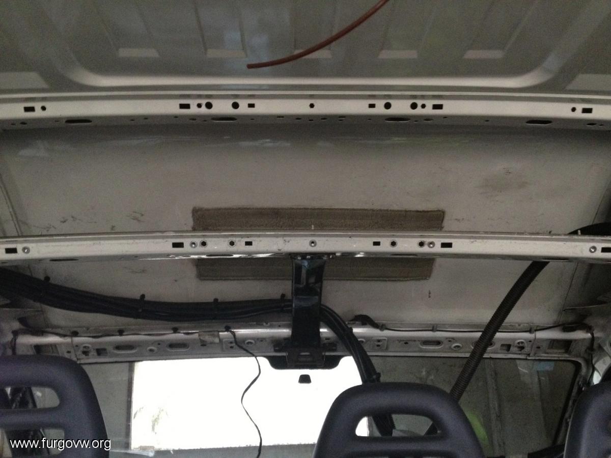

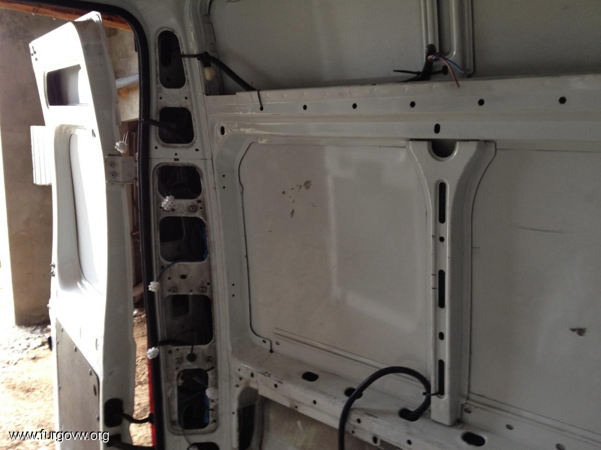

y me he asegurado en reforzar el paso de cables por las estructuras (me habéis metido el miedo en el cuerpo,je,je,je)

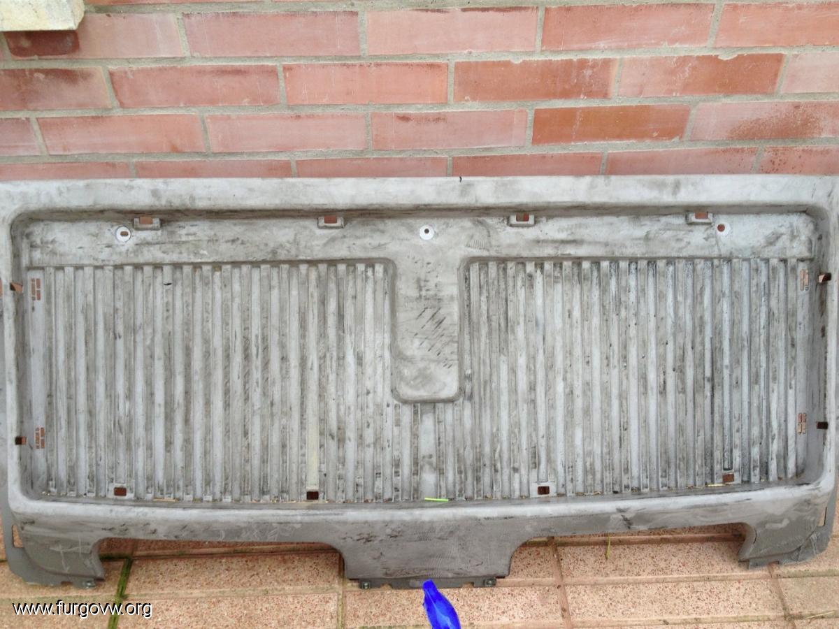

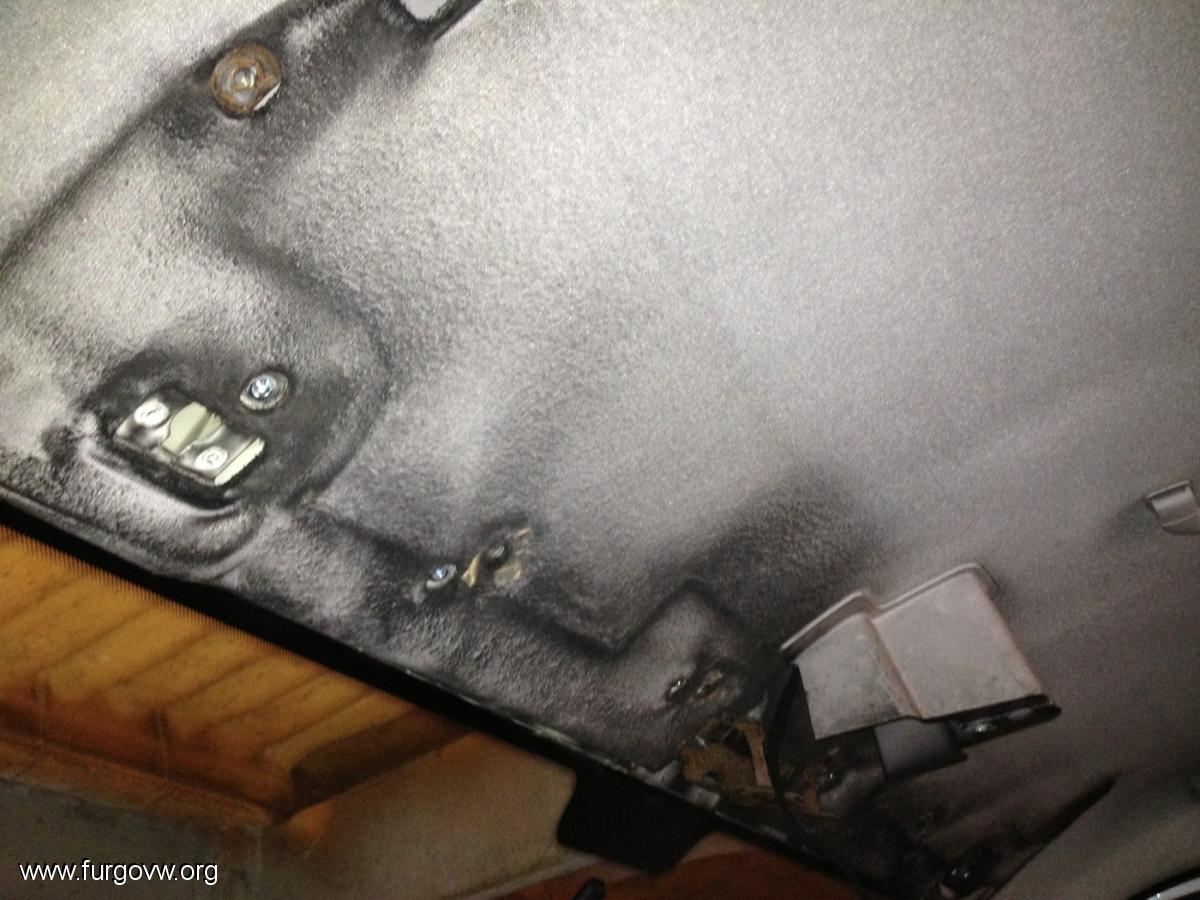

Tengo que pasar los cables de la cámara , de los sensores de aparcamiento y de los cables de audio a la parte trasera , por eso he desmontado el techo y me he encontrado que ...

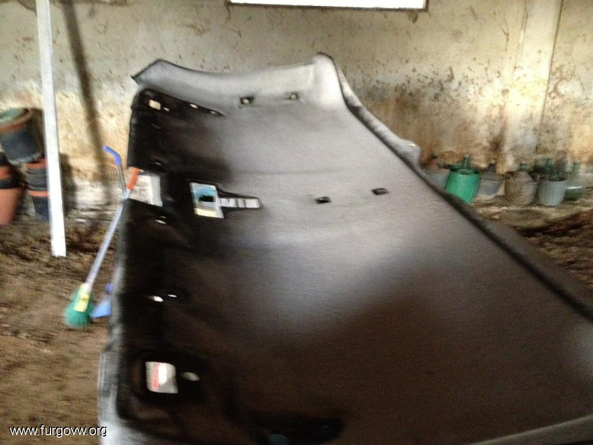

El techo tenia mas MIER** que el palo de un gallinero  .joder .joder .joder

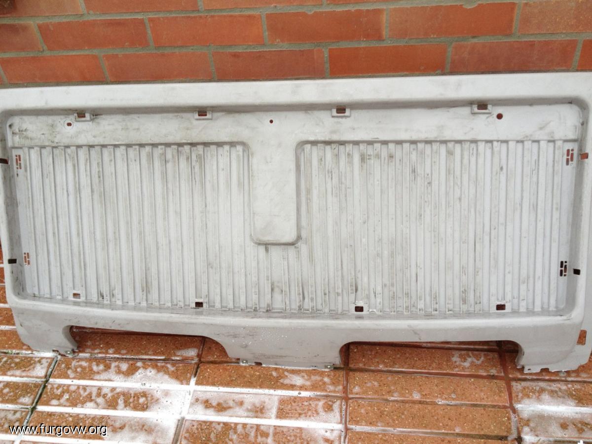

y ya puestos la bandeja de plastico
y limpia que te limpiarás
Se nota verdad ? No me digais que no por favor que me da un yuyu  .loco2 .loco2 .loco2
Con esto no he terminado , después de una hora rascando , aún me queda faena para mañana
Mañana mas y mejor  ;D
