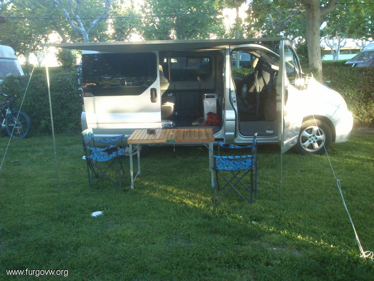

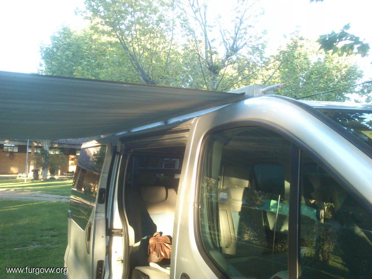

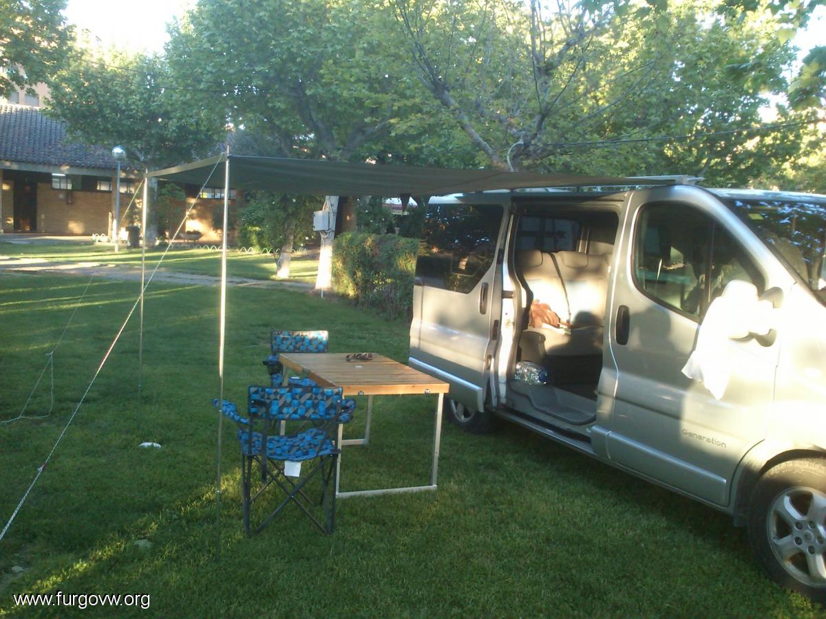

Hola a todos de nuevo. Lo prometido es deuda, y muy a mi pesar, de no poder haber disfrutado antes de el, aqui os pongo las fotos del toldo extendido que muchos querias ver. Hoy y ayer estamos disfrutando de el en la zona de huesca.
Espero que os guste. Un saludo.

Vaya currazo te has pegado sergio46se. muy buen trabajo, te ha quedado muy profesional. cuanto pesa todo el conjunto?

Algo asi estaba pensando en hacer. Una pregunta, cuando recoges el toldo ¿como haces para que no se mueva el eje que lo enrolla? o para fijar el perfil que le has puesto en el final, lo digo por el viento cuando estamos en marcha.
Por la parte de arriba de la estructura....en un lado,  le pongo tornillo a modo de pasador,y cuando circulo no se mueve para nada.
Pues la verdad no se decirte.,haber la carcasa es de hierro,  se puede hacer de aluminio, u otros materiales, pero te digo que me lo monte solo y lo subi yo mismo hasta el techo.
Por el peso incrementado en la furgo....no creo que vaya a volcar en una curva....jeje....
Y circulando no corta el viento ( no se escucha silvar)....
