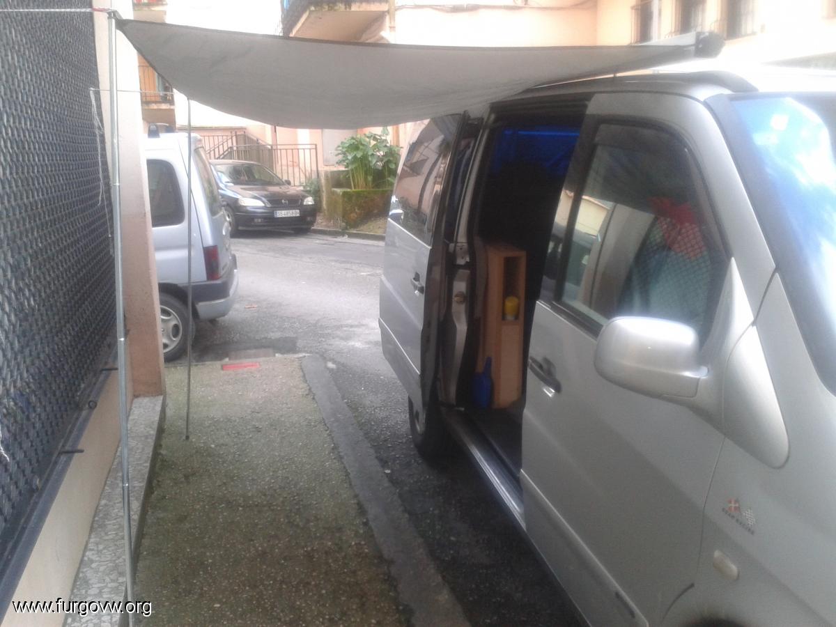

Porfin e podido instalar el toldo. Tiene muy buena pinta y no da mucho el kante..... Aver si pillo un hueco.y saco las fotos.

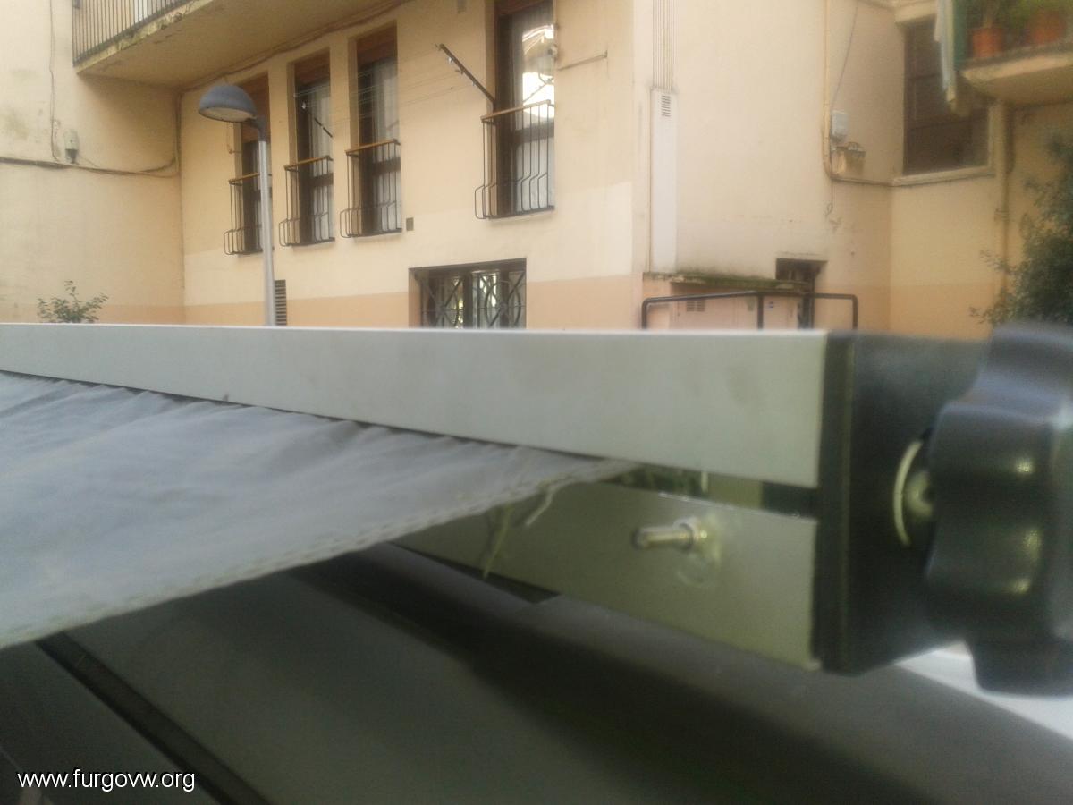

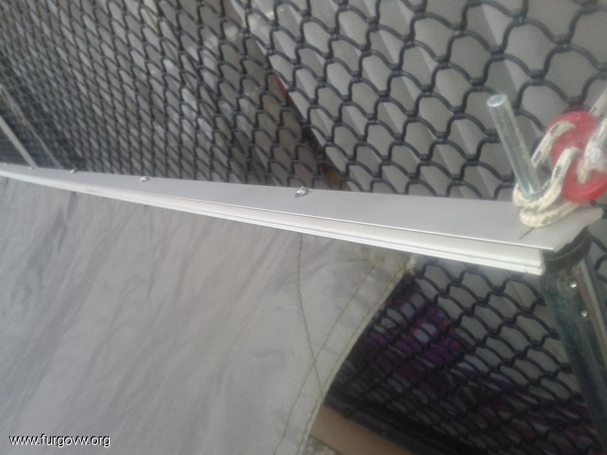

Hola. Muy, muy ingenioso.
Un pero....... el corte en el tubo tiene aristas vivas ? puede cortar el tejido? quizas se solucione con lijar los bordes con una lima.
Alea iacta est
ESERO

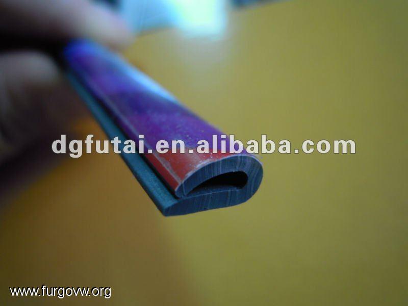

O poner una goma protectora en ambos lados como esa que se usa en los viros de las puertas de los vehiculos que incluso traen el adhesivo dentro.
xaxu
Al pasar una lima qda perfectamente. La lona no se engancha en ningun sitio

Menudo curro guapo que es habéis pegado,esta de pm,mi duda es si lo llevaispuesto en todo momento ( me imagino que en las salidas si) si OS para la policía,que OS dirían?????? Itv ni lo nombro, y no quiero nombrar un accidente,si se caeeee????? ( lo veo muy seguro y sujeto pero.........) de todas formas me gusta muchisiiiiimo
