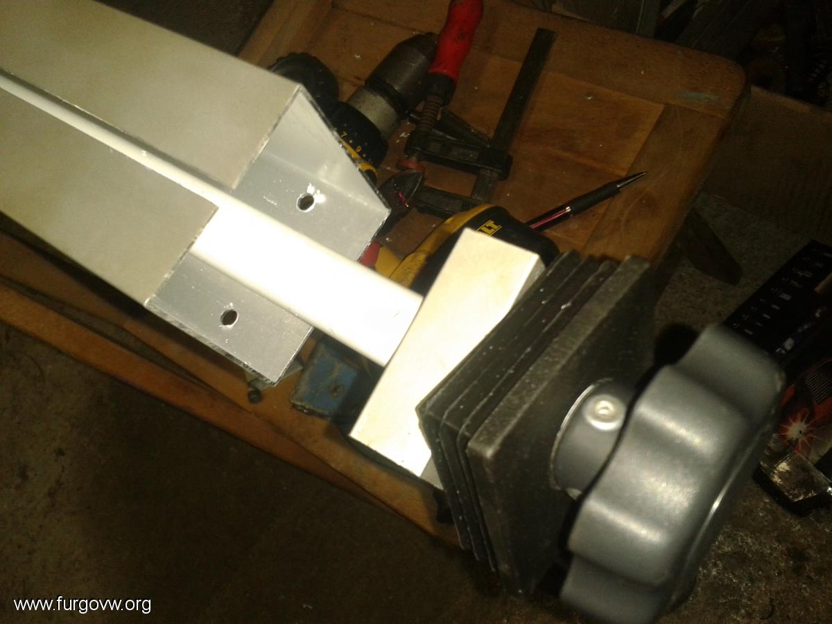

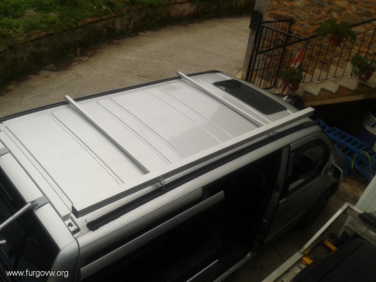

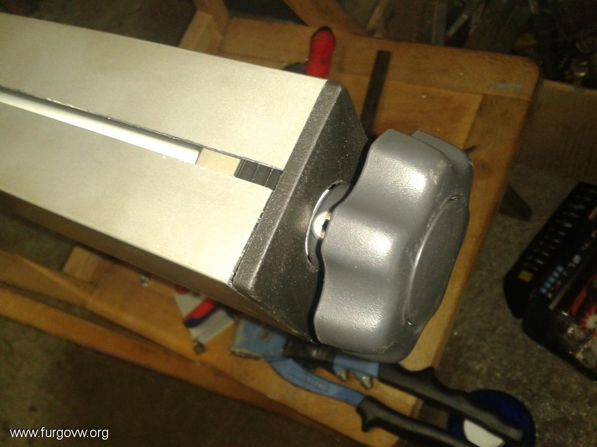

Bueno gente es este el resultado del armazon. Aun me fal.ta el toldo
Medidas: largo 2,6m
tubo 6cm x 6cm
XAXUmotorsport PATROCINAME!!!!

Muy chulo la verdad y q toldo le pones el de decatlon ? La verdad q e visto muy buenas ideas para mi furgo
xaxu

sergio46se
Cita de: xaxu en Octubre 08, 2013, 23:01:30 pm
Si la de decathon.
El alumno a superado al maestro.... ;)
Muy buen trabajo. Esta muy bien acabado en todos lo detalles.
Esperamos ver el resultado fiinal.
Suerte...

xaxu
MATERIAL:
TUBO 60#60    2600mm
Tubo @16         2700mm
Barra forma de T   2600mm
2 tapones plastiko 60#60
Una ruleta de asiento de coche
una lona de decathon
El material me a costado 46€. La lona  25€
  Aun me falta q me cosan el toldo a 2500mm   precio 10/14€
  Oseaq po menos de 90€
   cuando termine prometo mas fotos

Muy interesante, enhorabuena a los dos, que tal se recoge con la ruleta?, intentare hacerlo y ponerle un girador de estos que llevan los toldos de balcón y tal... A ver qe tal se da... Os lo contare, pero tardara tiempo que primero he de acabar la furgo! Saludos!
